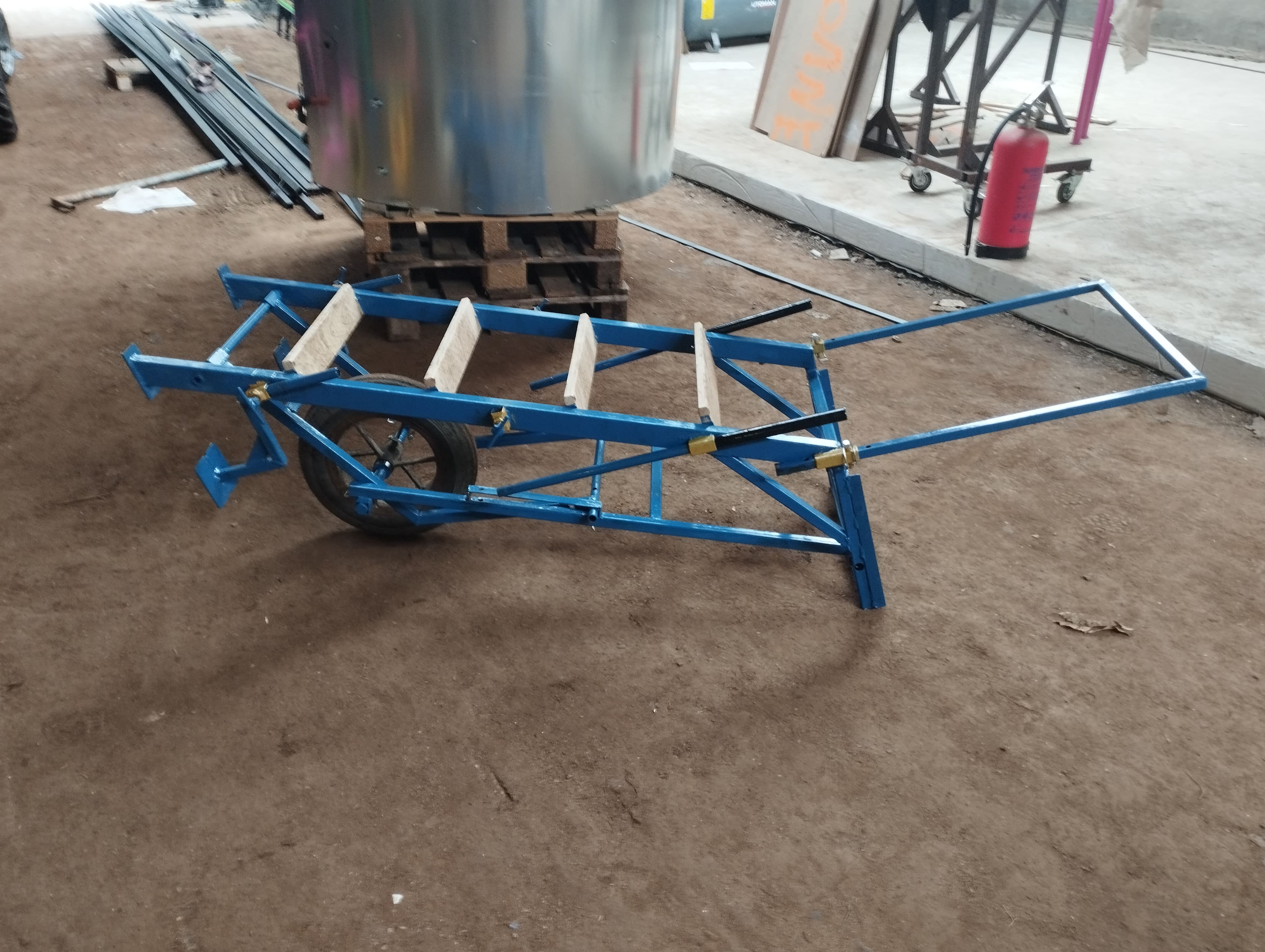

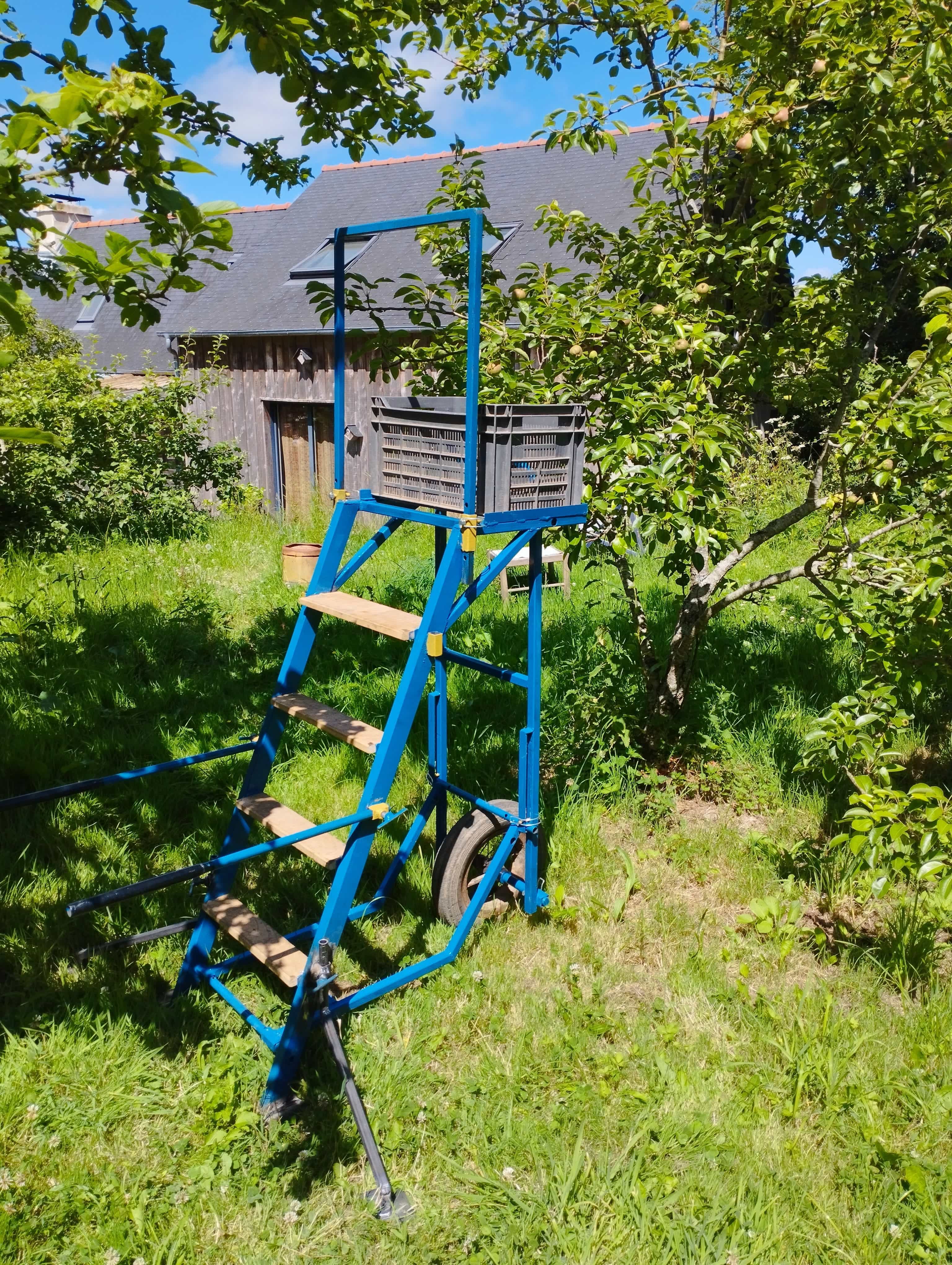

brouette terminée
brouette terminée
brouette pliée
brouette pliée
La brouette échelle doit répondre à un soucis d’ergonomie et de confort de travail,lié à la taille de formation des arbres(demi tige) et dans un second
temps des récoltes ainsi qu'intervenir sur les structures de palissage et avoir mon matériel (taille/récolte/greffage) à portée de main sur une structure stable et adaptée.
Les marches seront en bois sur cornières afin de pouvoir être changées en cas d’usure.
Prévue pour une caisse de 50*30(cm)
Environ 100€ de matos(80€ métal).

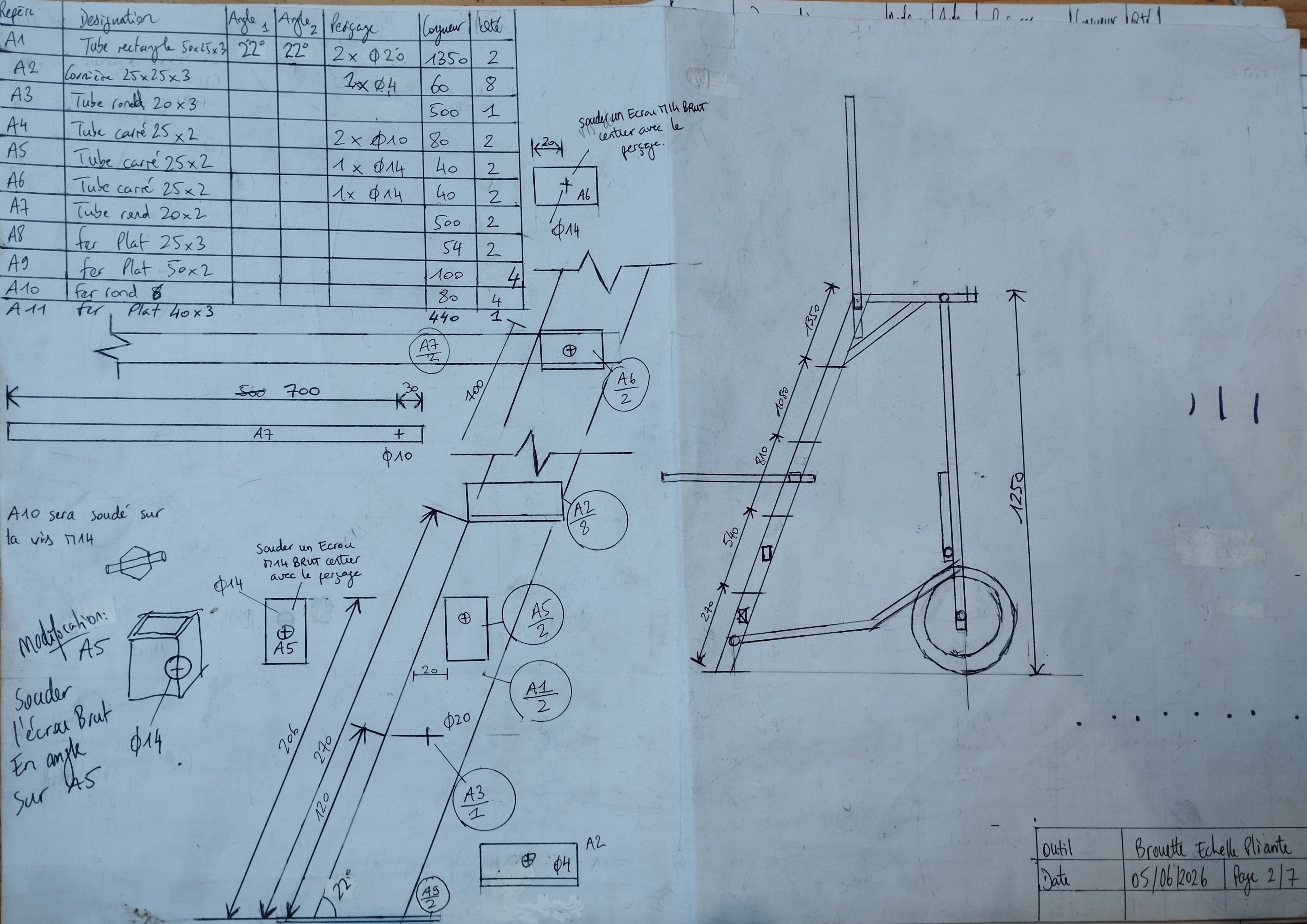

À la suite des plans,vous trouverez la modification des pieds ainsi que les modifications apportées lors de la réalisation.

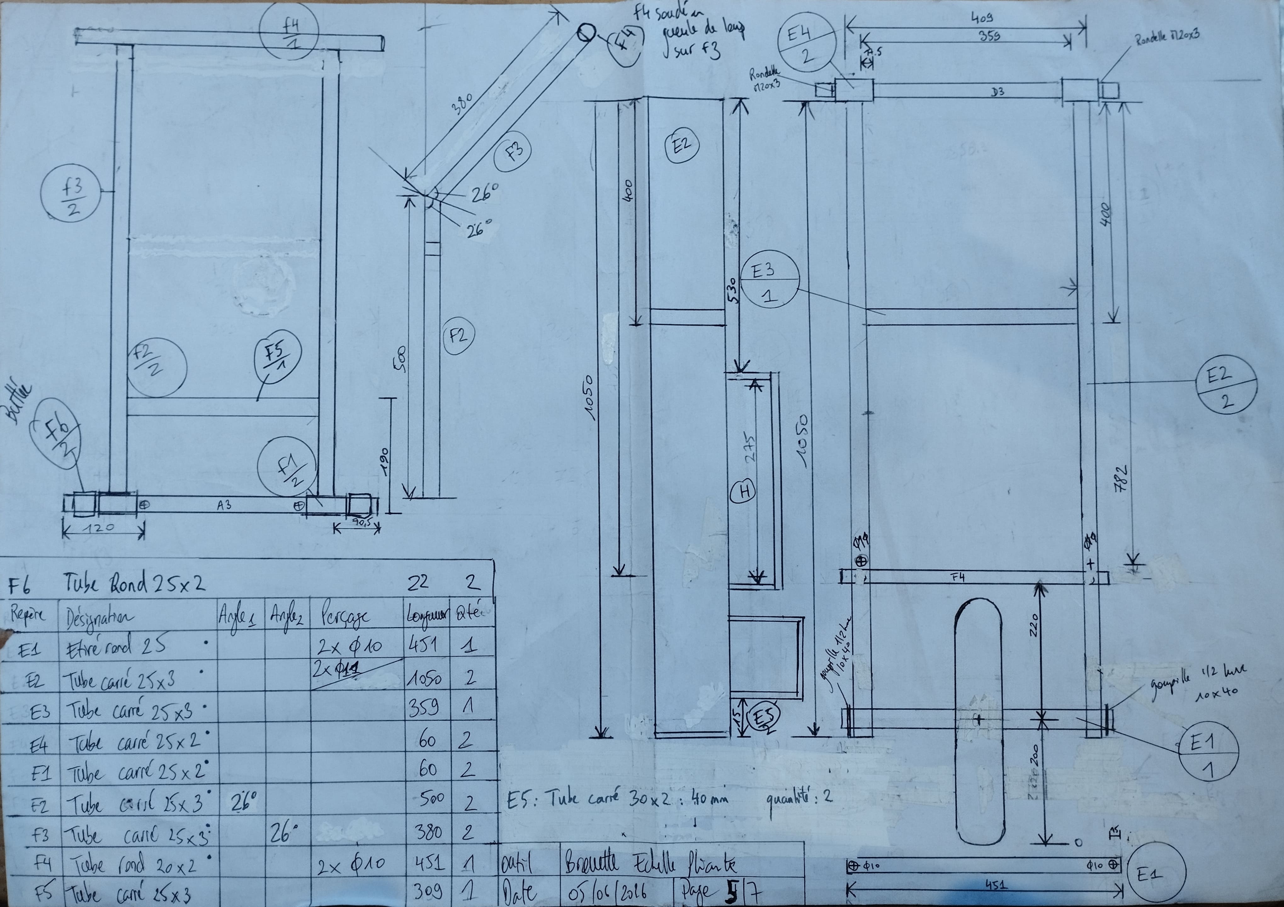

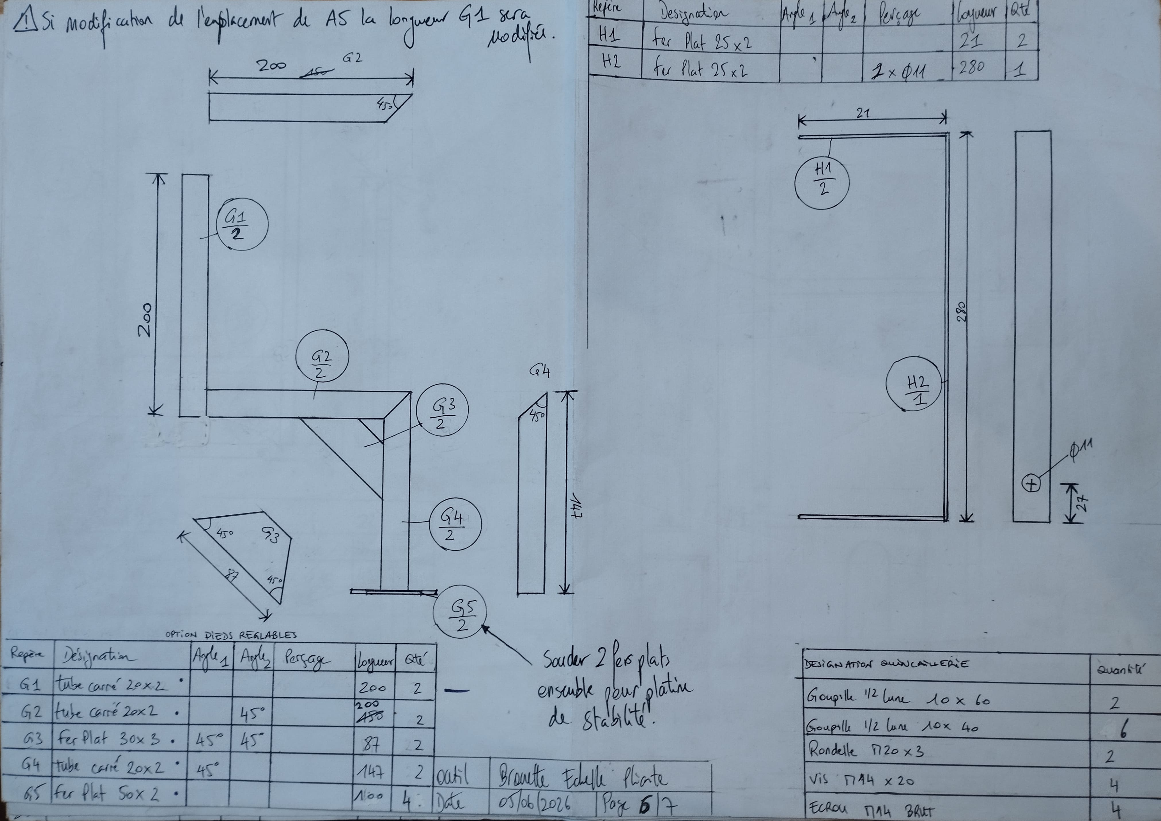

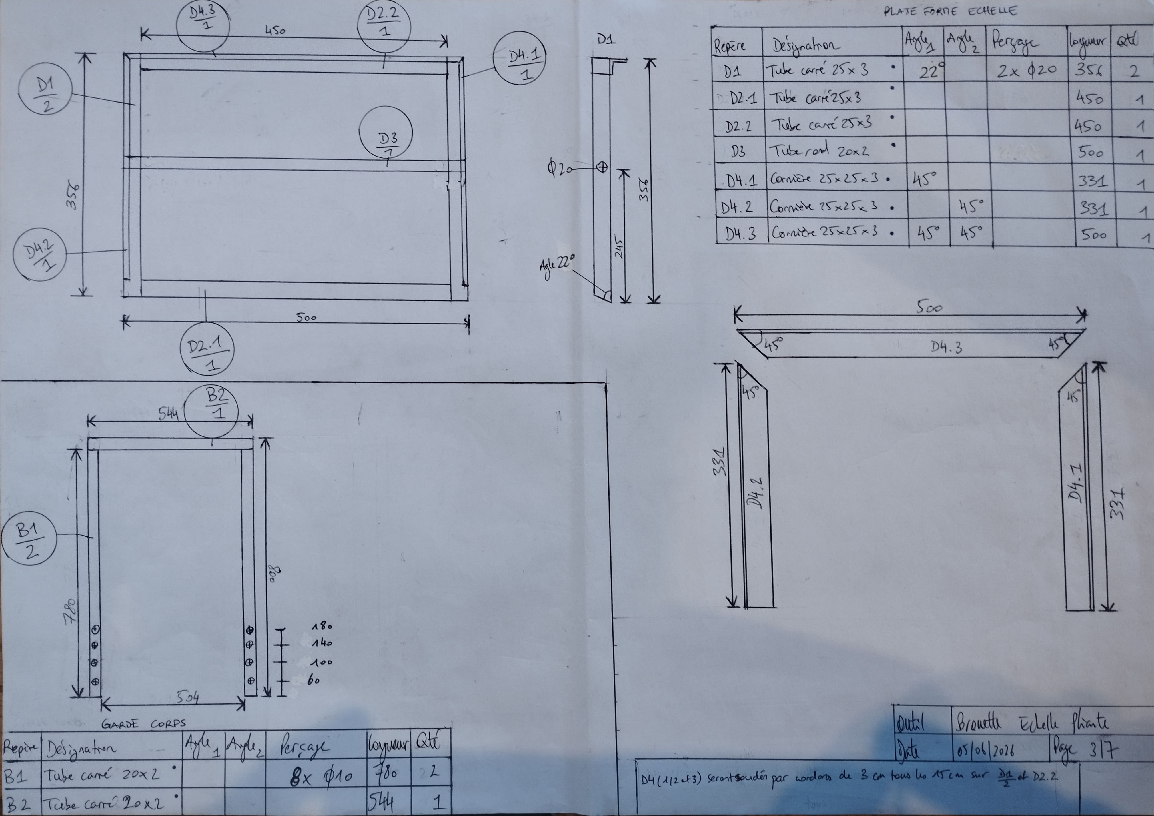

plan1
plan1
plan2
plan2
plan3
plan3
plan4
plan4

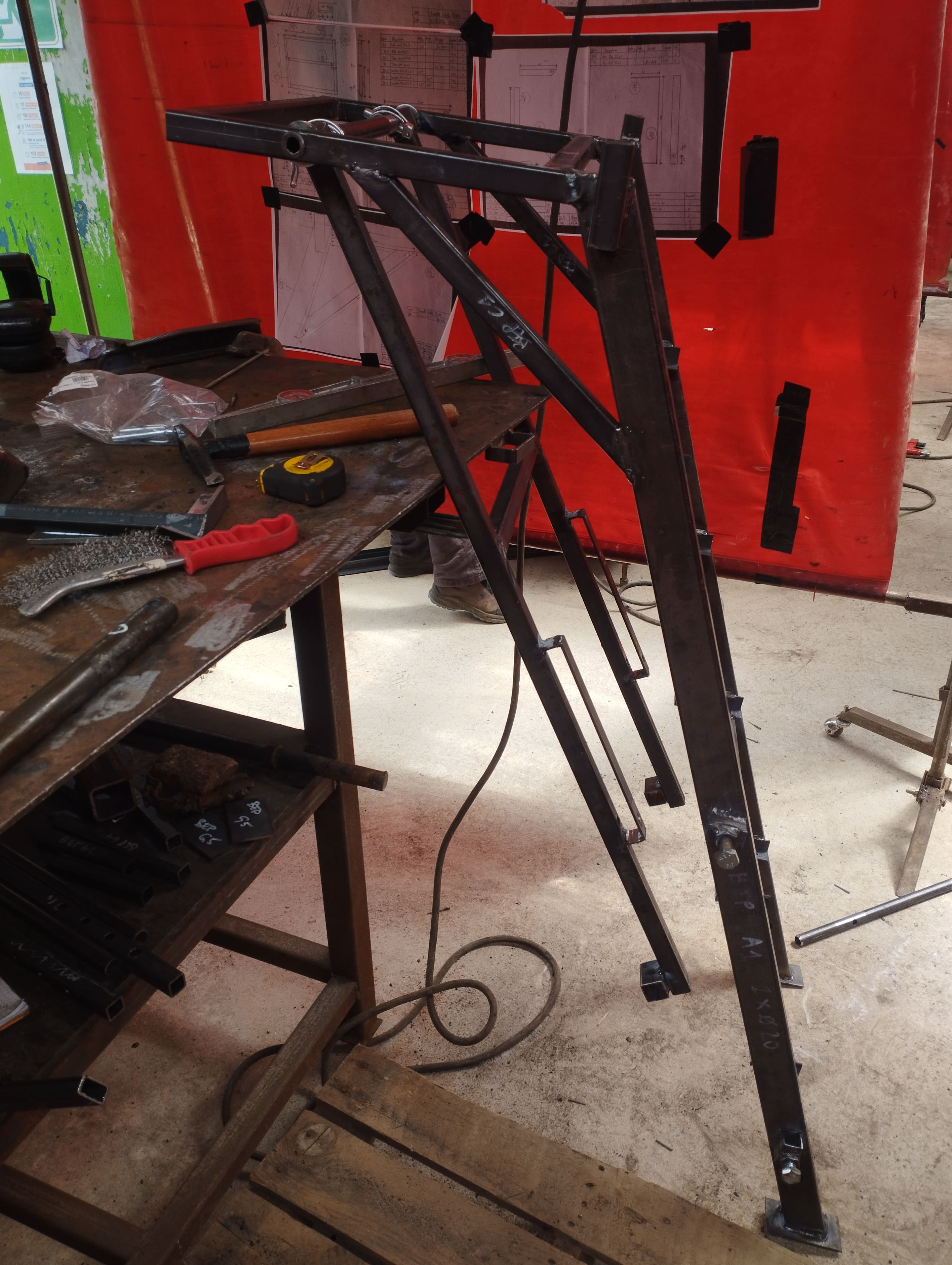

fabrication
fabrication
Modifications :
A5: Le manchon A5 sera déplacer.Sa cote de positionnement est de 340mm et non 206mm

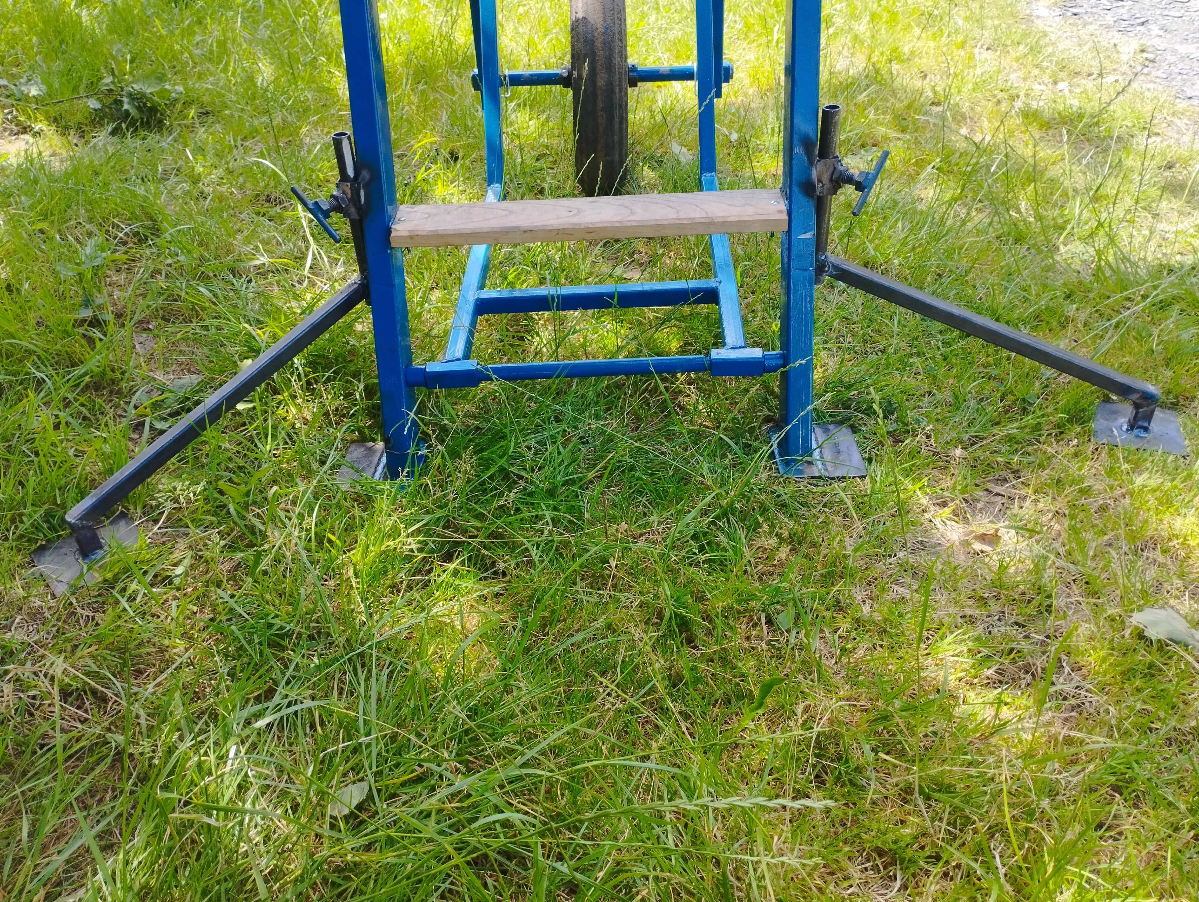

A9: 2 fers plats de 50*2 * 100mm seront soudés bords à bords pour un empattement plus important
A2 : (si marche en bois)1 seul perçage axé sur la cornière
A7 : poignée de déplacement rallongée. nouvelle cote à 700mm
A11: ajout d'un fer plat de 40*3 * 440 mm soudé sous la cornière de la 2eme marche pour entretoise.

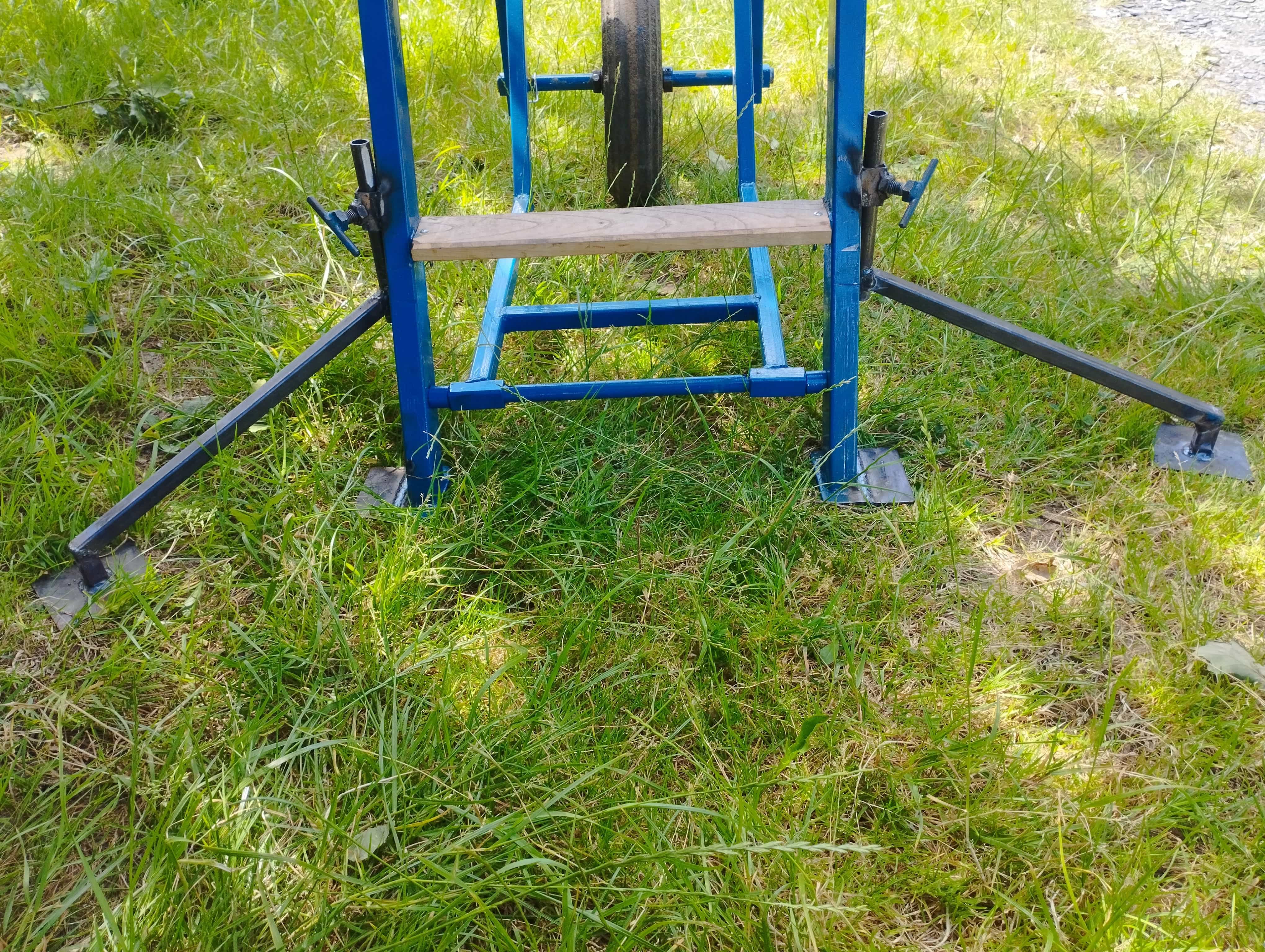

G1:si la 1ere version des pieds réglables est gardé,rallonger G1 de 30mm
D1: attention,le détail de la pièce D1 en page 3 est en erreur: la cornière se trouvera sur le coté court de D1.

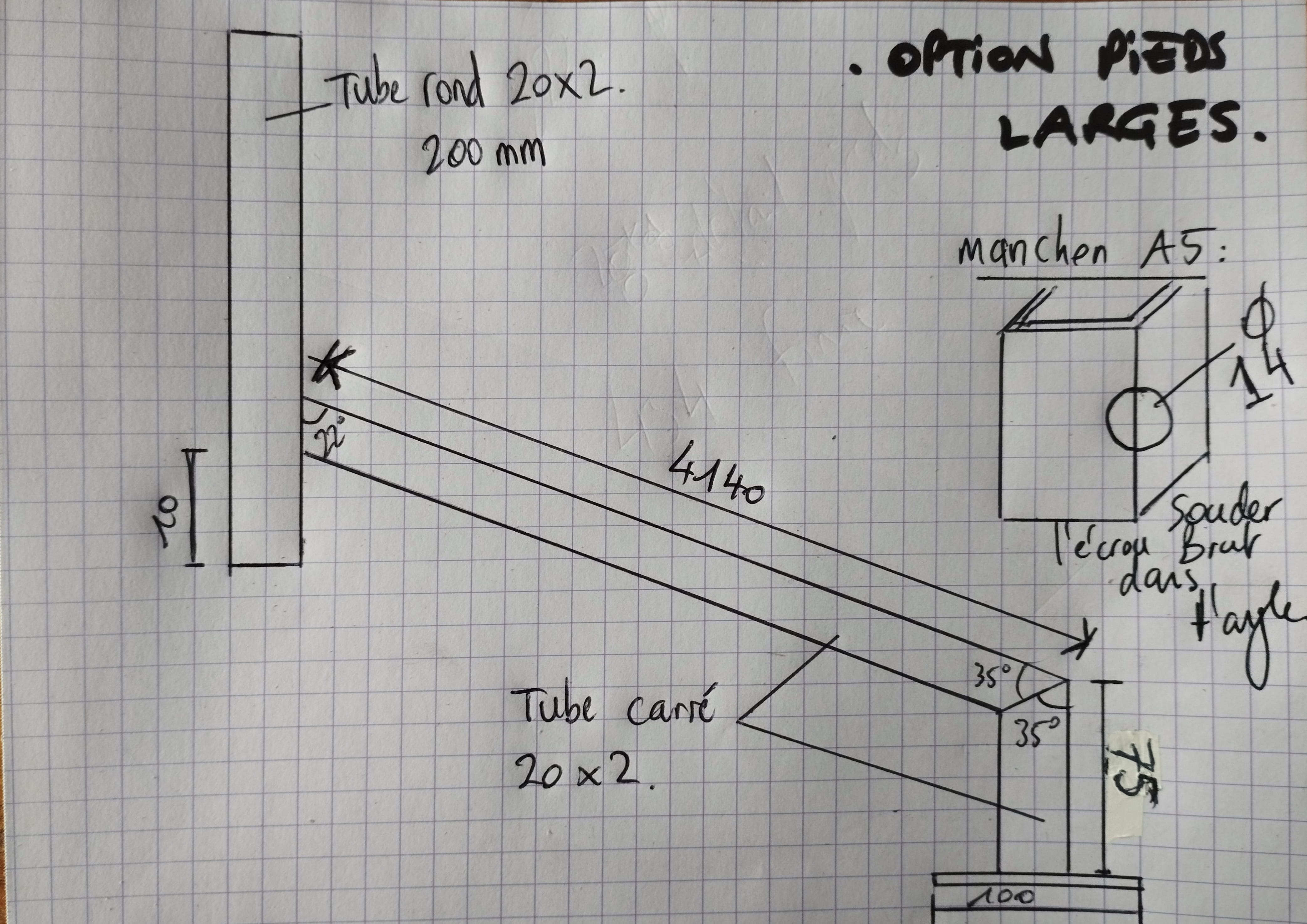

plan pieds larges
plan pieds larges
détail pieds
détail pieds
