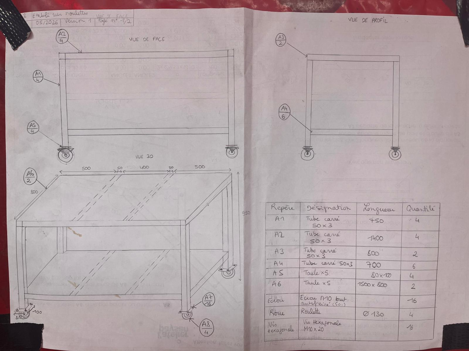

J'ai autoconstruit un établi pour mon atelier.
La structure est en tube carré de 50x3 et la taule fait 5 mm d'épaisseur.
L'établi fait 950 mm de hauteur, 800 mm de profondeur et 1500 mm de long.
Voici les plans de l'établi
Plan établi.jpeg (164.85 Kio) Consulté 923 fois

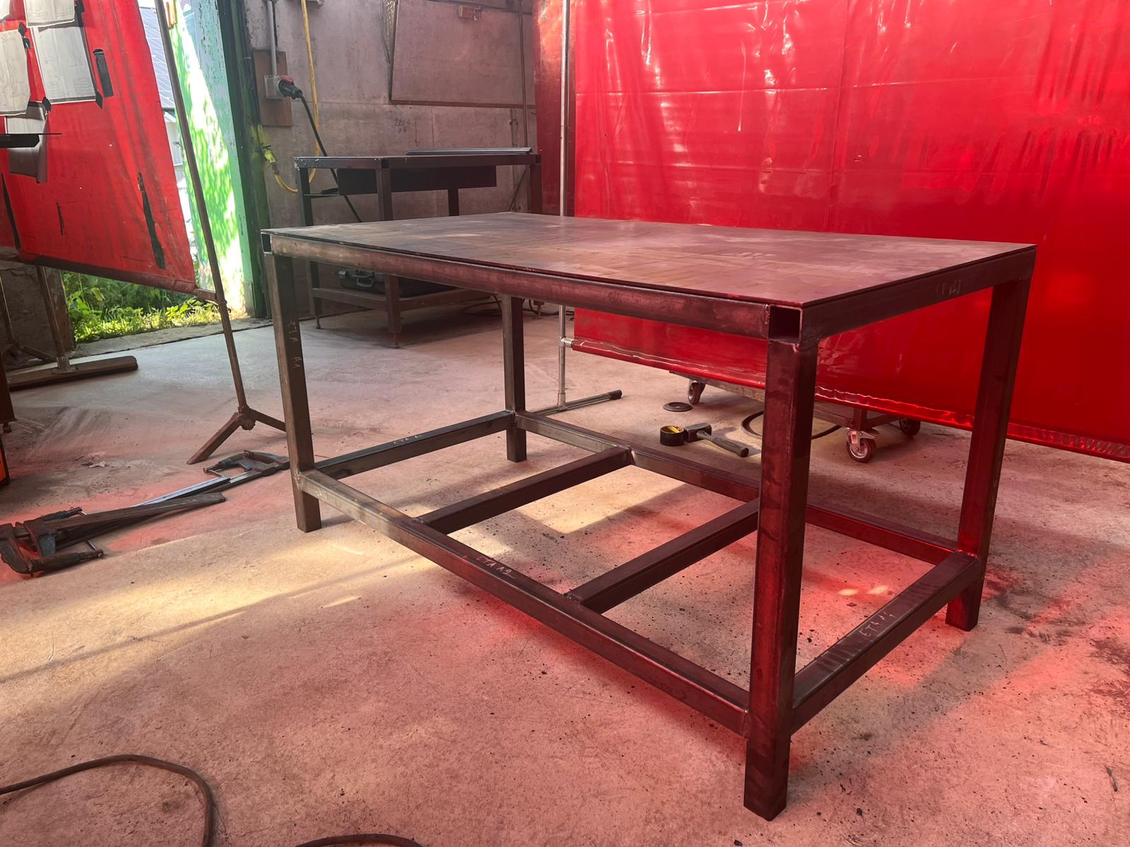

Voici la photo de l'établi, les roulettes sont à ajouter.
Photot établi.jpeg (257.26 Kio) Consulté 923 fois

Il s'envolera pas celui-là ! MErci pour le partage
