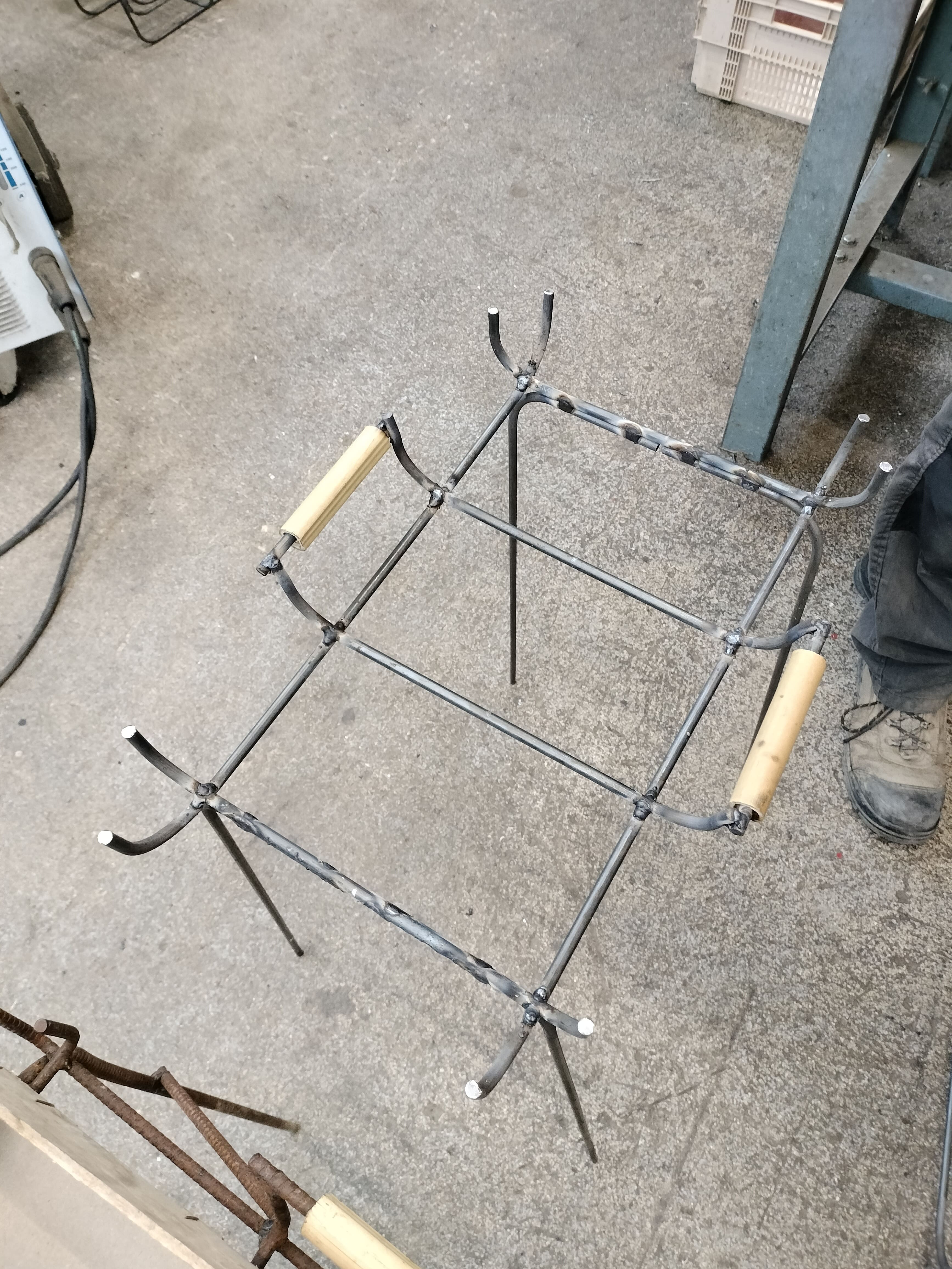

Lors d'une formation en IDf, des stagiaires sont venus avec deux idées toutes simples mais qui valent la peine d'être envisagées. Je vous partage cela, dont je me sers déjà sur les mescluns et que je trouve très pratique !!!

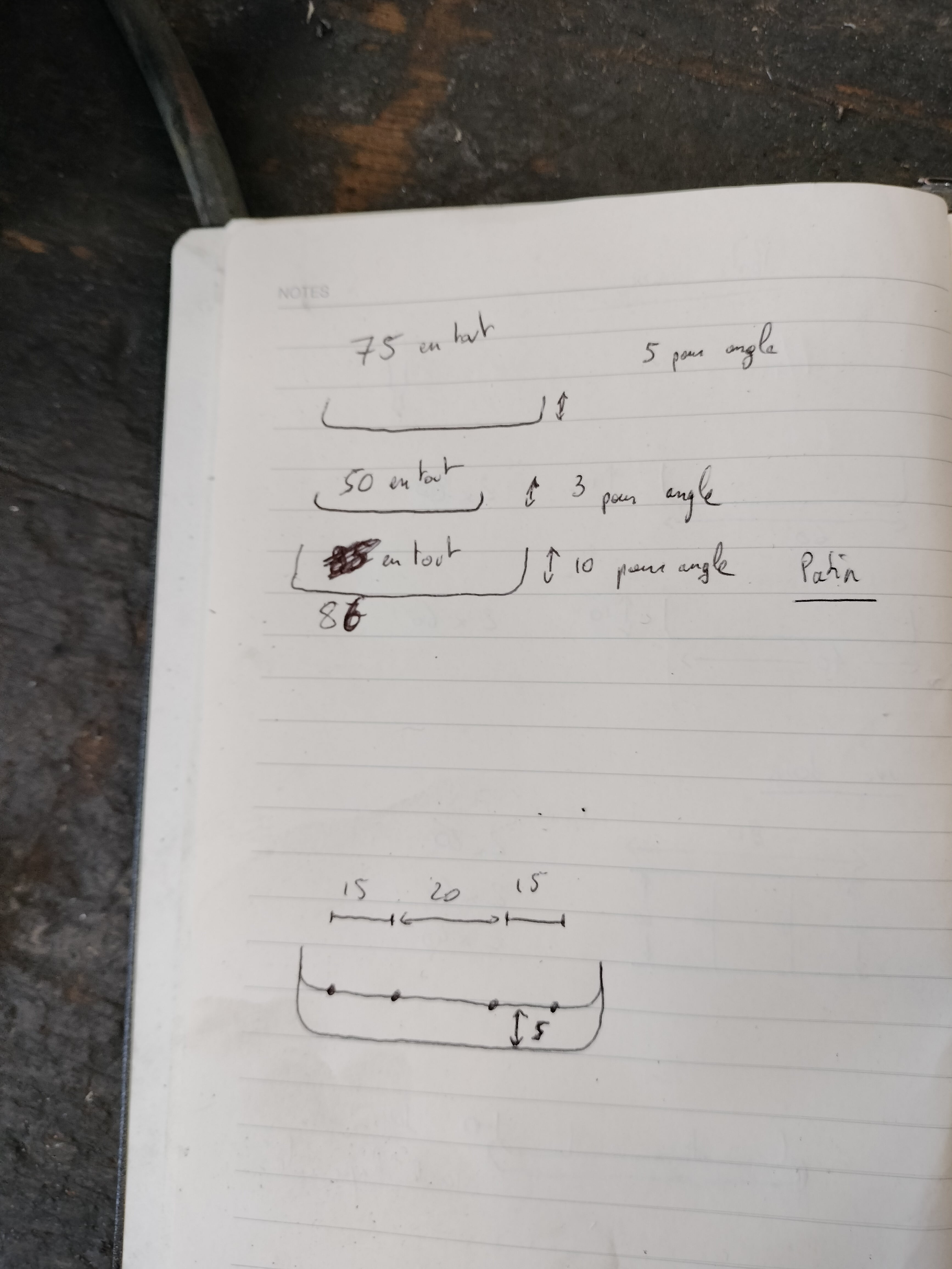

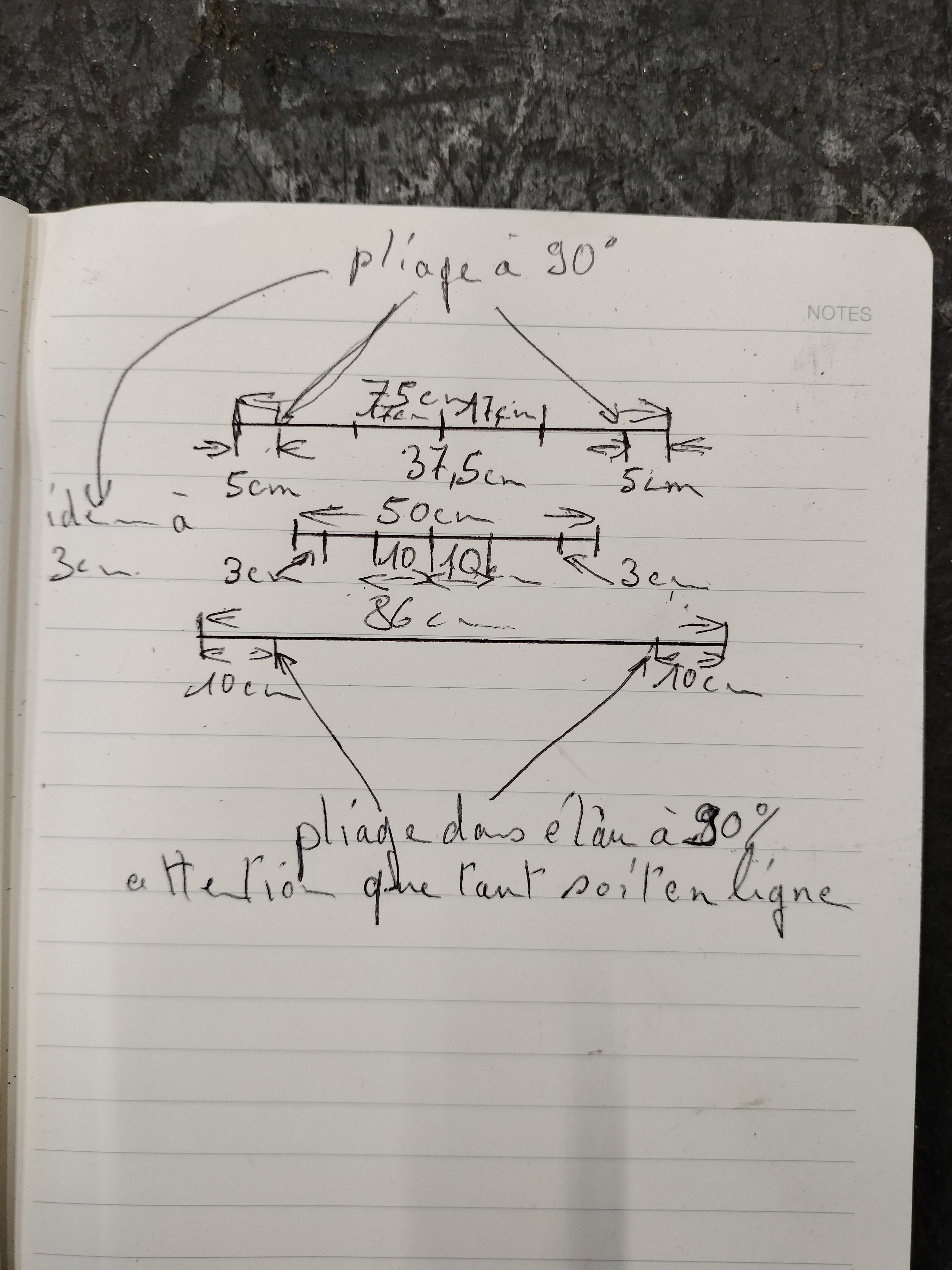

Les deux sont en fer rond simplement plié. On a noté les dimensions de serrage des étaux pour faire les différents éléments identiques. Puis petits points de soudure aux croisements.

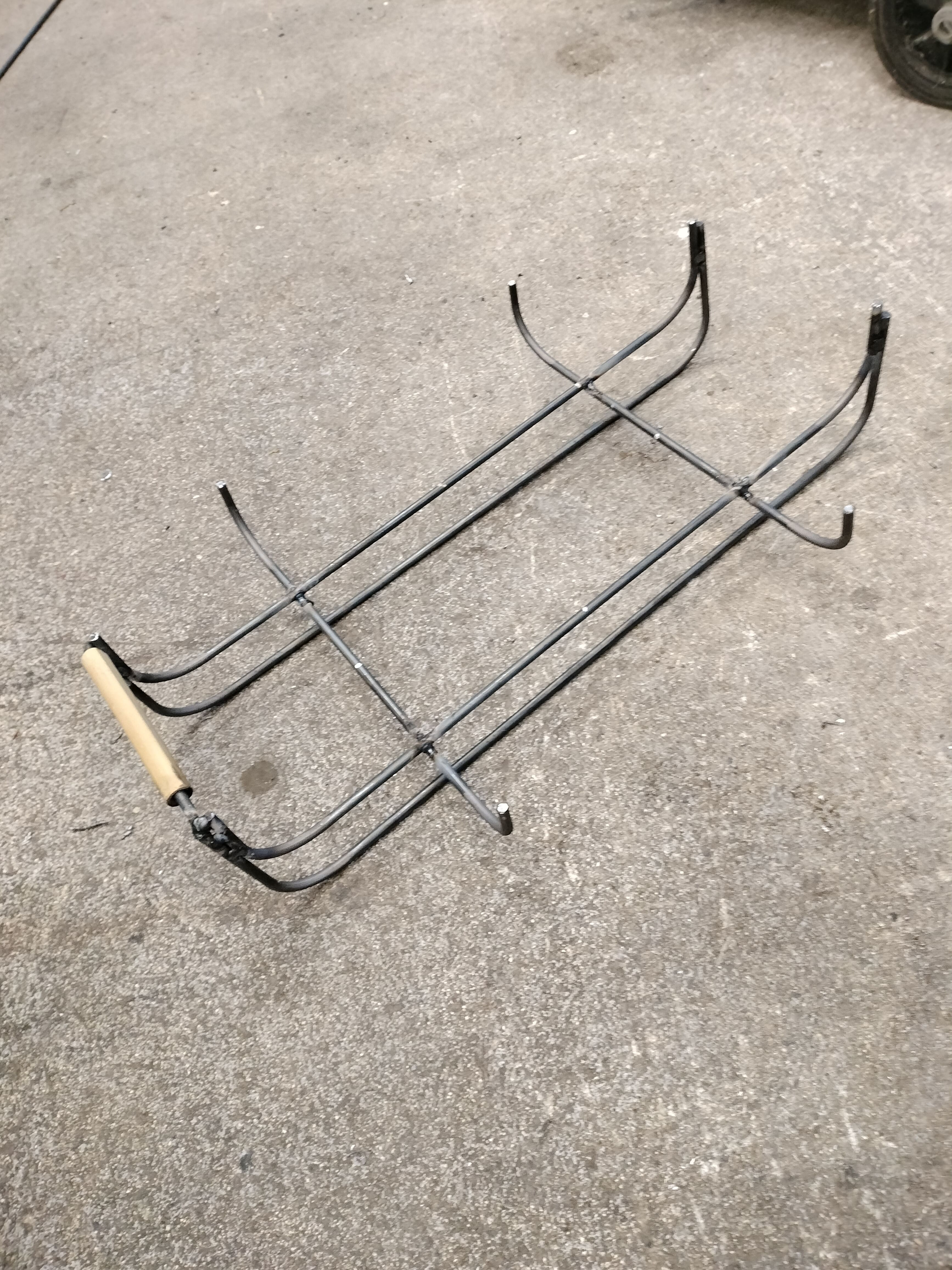

Le traineau de récolte
Objectif : Récolte de produits au sol à genou avec avancée lente : Epinards, mâche, mescluns, aromates, fleurs...
Avantages par rapport à "trainer la caisse" :
- Ca glisse mieux
- La caisse n'est pas salie en dessous
- On peut chevaucher la ligne récoltée sans abimer les plants en place si on attend une seconde récolte
Voici quelques idées de dimensions, à adapter aux caisses utilisées pour les plis :

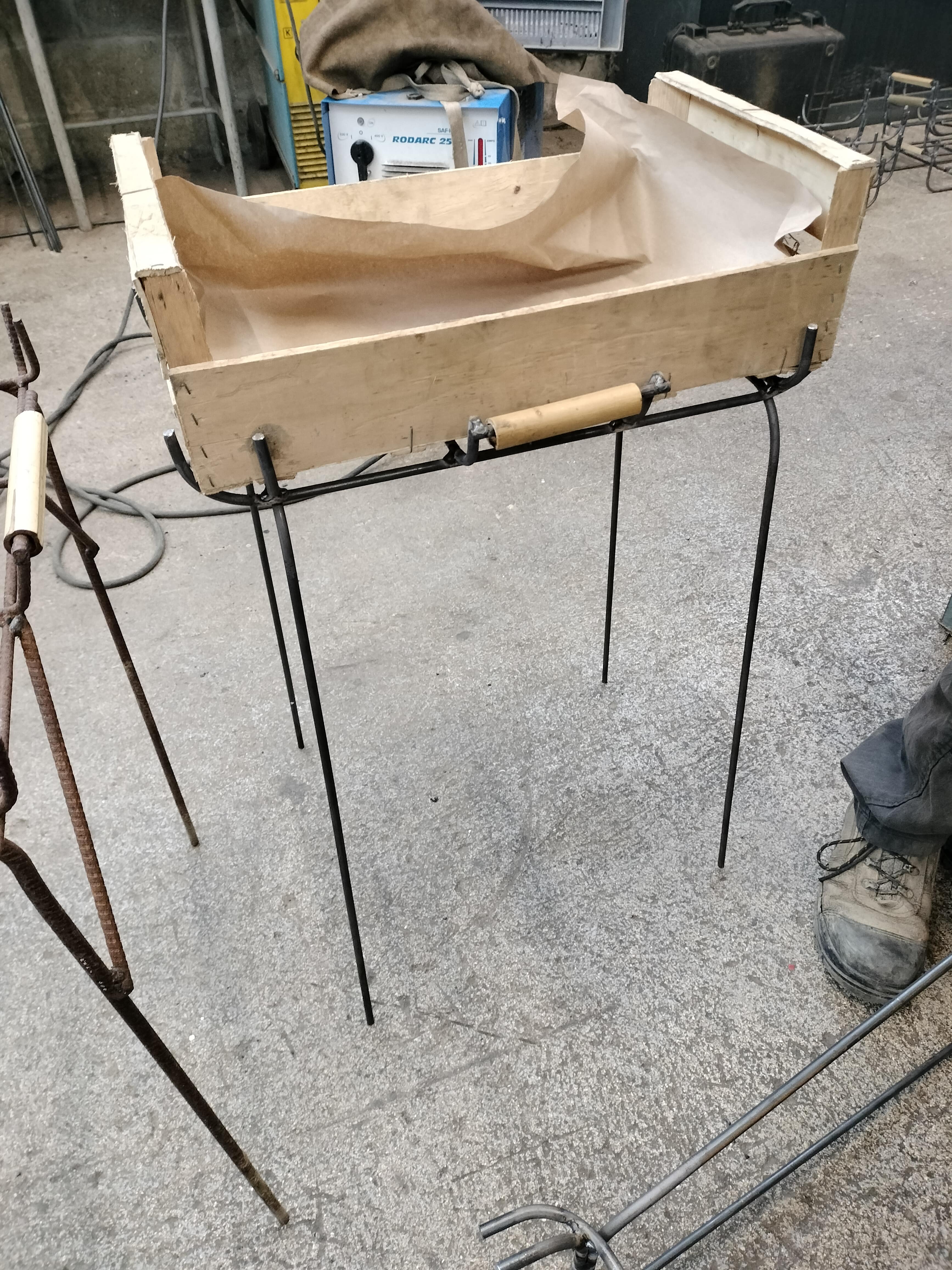

Le porte caisse en hauteur léger
Objectif : Récolte de produits debout : tomates, haricots à rame, petits pois à rame...
Avantages :
- léger donc facile à déplacer avec la caisse
- Evite de devoir se baisser pour ramasser la caisse au sol.
Points à vérifier :
- Trous en cas de toiles tissées ou bâche plastique ? (ajouter des patins ?)
- Stabilité en sol meuble ?
