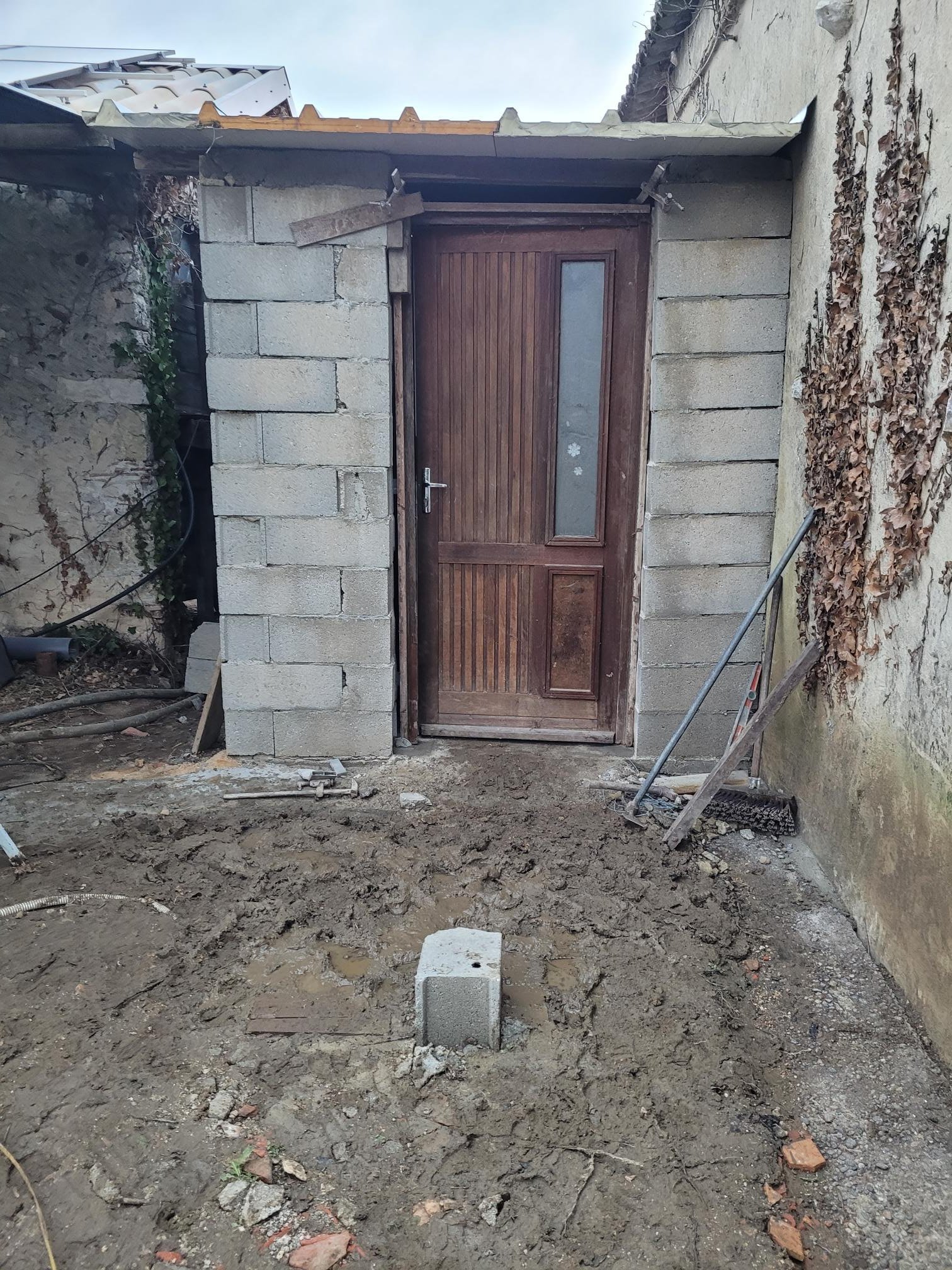

souvent le forum est fermé en ce moment alors je n'ai pas mis de photo récentes du futur local technique
michel2
Messages : 435
Re: aquaponie
Message par michel2 »
michel2 a écrit :
27 octobre 2025, 19:08
https://image.noelshack.com/fichiers/20 ... -26oct.jpg

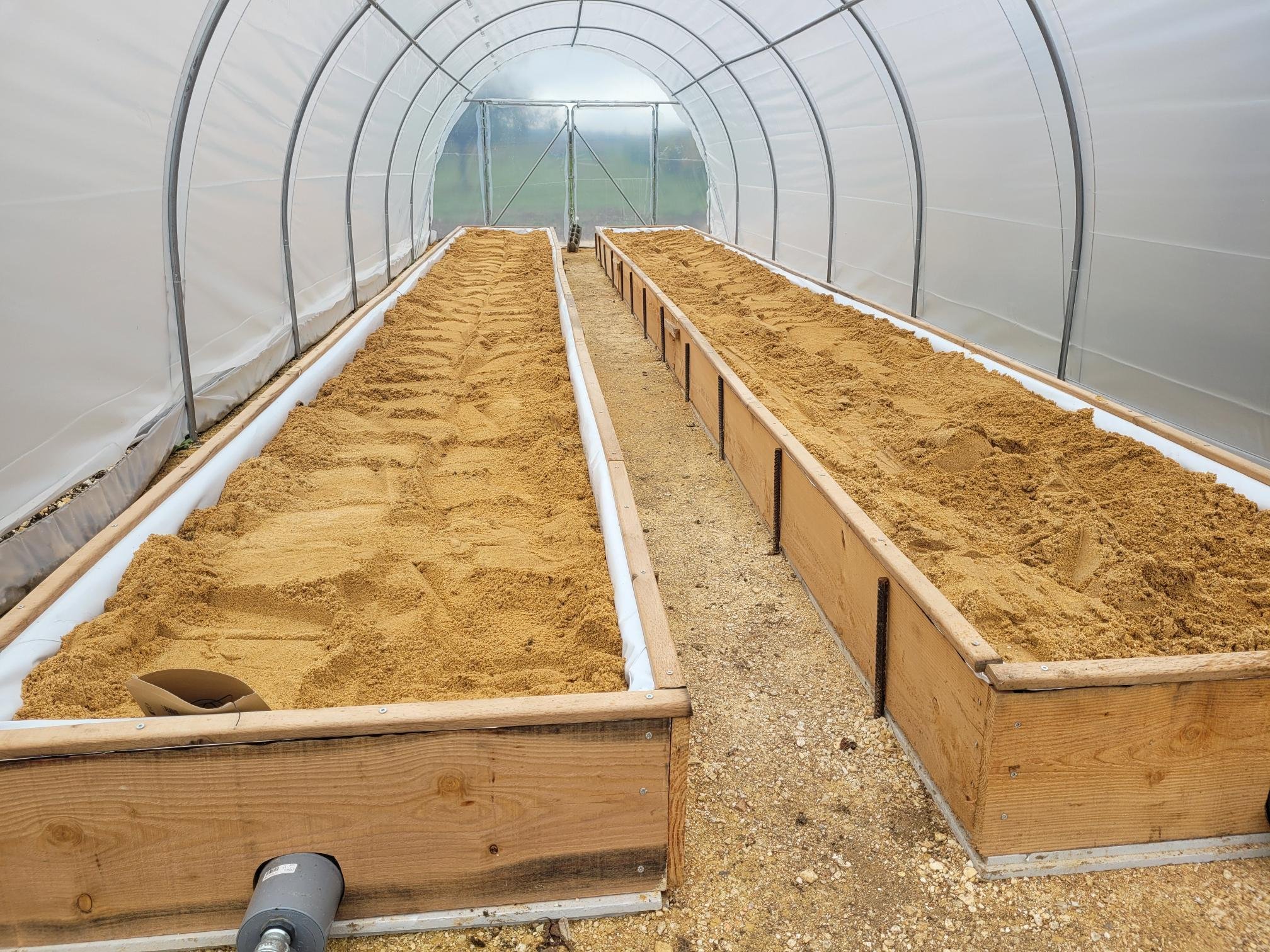

sur cette photo on voit la serre, les tôles isolée de protection des bacs et un des treuils de relevage "maison" fait dans un vieux fouloir à vendange
