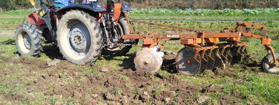

Nous avons beaucoup de pente et notre SAME n'est pas très lourd. Connaissez-vous des modèles plus légers adaptés au maraîchage diversifié en pente en toute sécurité.

sur cette photo, il ne semble pas y avoir trop de pente...
une des solutions serait "peut être" de réserver les pentes au non travail du sol avec du bâchage plastique ou de la couverture végétale précédant de 6 mois la plantation, nous on fait comme ça pour les tomates (voir le post "tomates sous andain de fumier + boue") et on n'est pas prêt de remettre des tomates sur terre nue, il y a plein de cultures sur lesquelles ça peut marcher: tomates, courgettes, citrouilles, artichauds, asperges, aubergines, puis choux en suivant et réserver ce qui est semé comme les carottes sur le terrain plus plat.
