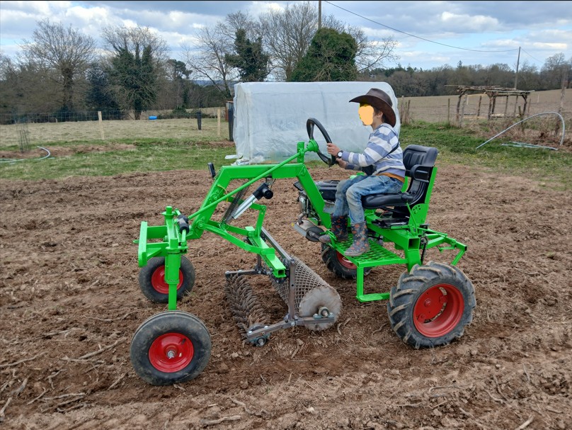

Le Cultiplanche V1.0
fofo 0.jpg (188.23 Kio) Consulté 11558 fois
Je souhaite réaliser un grand potager sur ma ferme pour gagner en autonomie sur mon alimentation et ainsi pouvoir proposer des produits locaux-mieux-que-bio à nos enfants.

Travaillant en parallèle sur le projet BreizhBine (à venir :-) ) à titre pro à l'atelier paysan, j’ai donc décidé de construire un engins répondant à mes exigences, le Cultiplanche !
Cultiplanche, pour « culture en planches », rien de plus innovant que le nom des voisins mais bon.. (digne des noms de salon de coiffure !!)
Mon cahier des charges :
  • Budget max 1 000€
  • Poids max 500kg
  • Position des outils devant le poste de conduite
  • Outil ergonomique et confortable
  • Une garde au sol de 40cm minimum pour le binage
  • Compatibilité avec des outils et sous/outils dispo en kit (atelier paysan)
Ma ressource première
les tracteurs tondeuses ! Je réalise nombre de projets avec cette ressource inépuisable, en déchetterie ou sur le boncoin, les affaires sont nombreuses ! (plus de 120 000 auto-portées vendues chaque année en France.. et presque autant qui partent à la poubelle !!!!
Disons que pour 150 à 300€ max, vous avez un bon moteur, un fauteuil, des poulies, un volant, des roues, des roulements, un faisceau électrique complet, un système de direction, un réservoir, un contacteur à clef, des boutons, du métal, des axes, des ressorts …
Bref il manque plus qu’à construire un châssis spécial maraîchage et tout installer dessus.

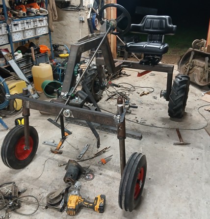

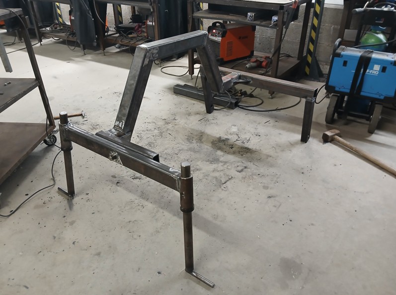

Première étape, le châssis :
Je reprends les idées des voisins, un profil dromadaire pour (bien sûr) mettre les outils en ventrale, sous mes yeux. (ça me viendrait pas à l’idée de mettre mon compteur de vitesse dans le coffre..)
fofo 1.jpg (108.93 Kio) Consulté 11558 fois
fofo 2.jpg (71.6 Kio) Consulté 11558 fois

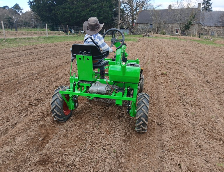

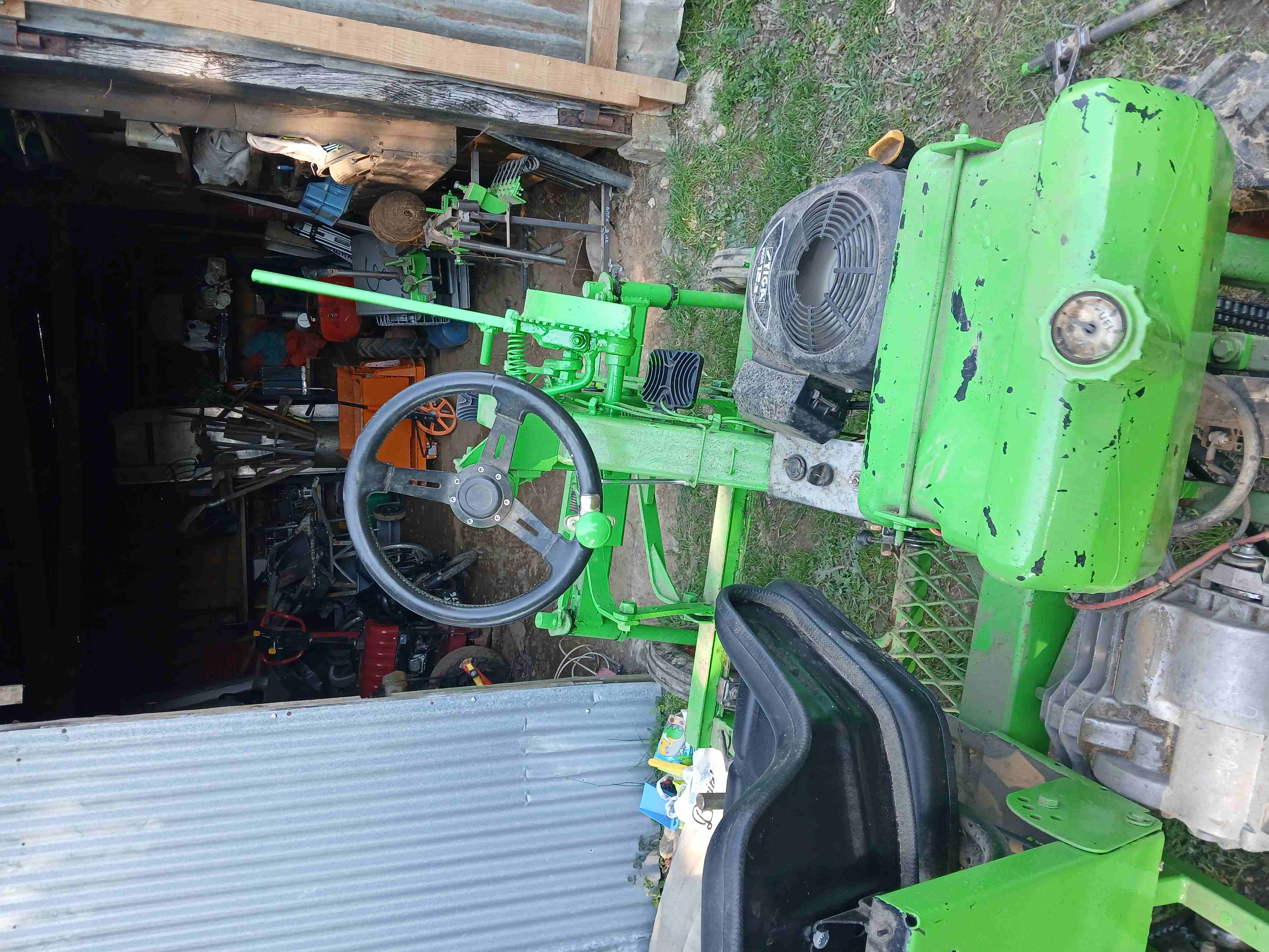

Ensuite, remonter les différents éléments du tracteur tondeuse dessus : fauteuil, moteur, embrayage, réservoir, direction… et tout le reste en remplaçant dans mon cas le fauteuil pour un « sur ressorts » pour le confort, et quelques autres pièces d’usure.
fofo 3.jpg (190.1 Kio) Consulté 11558 fois

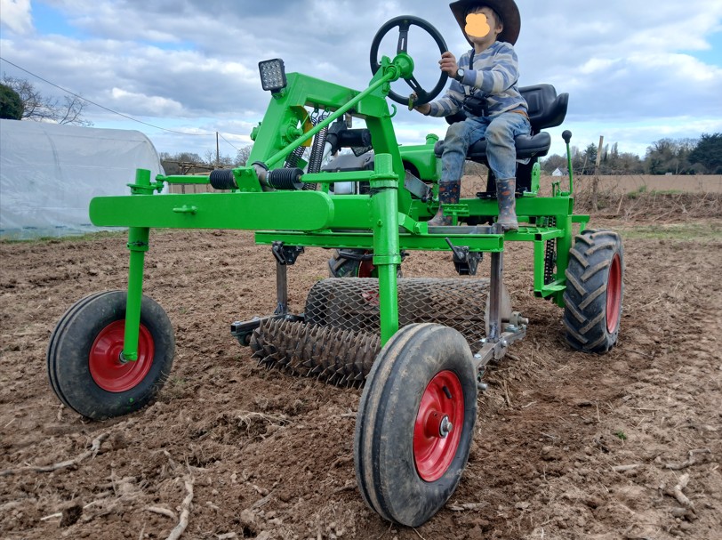

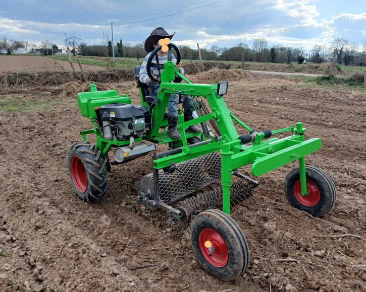

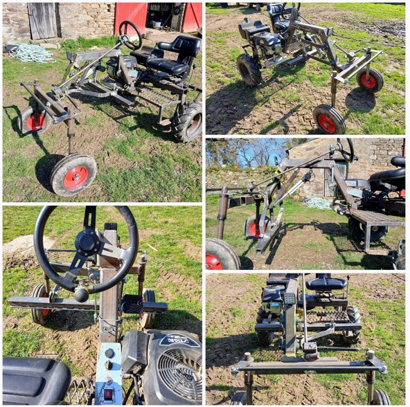

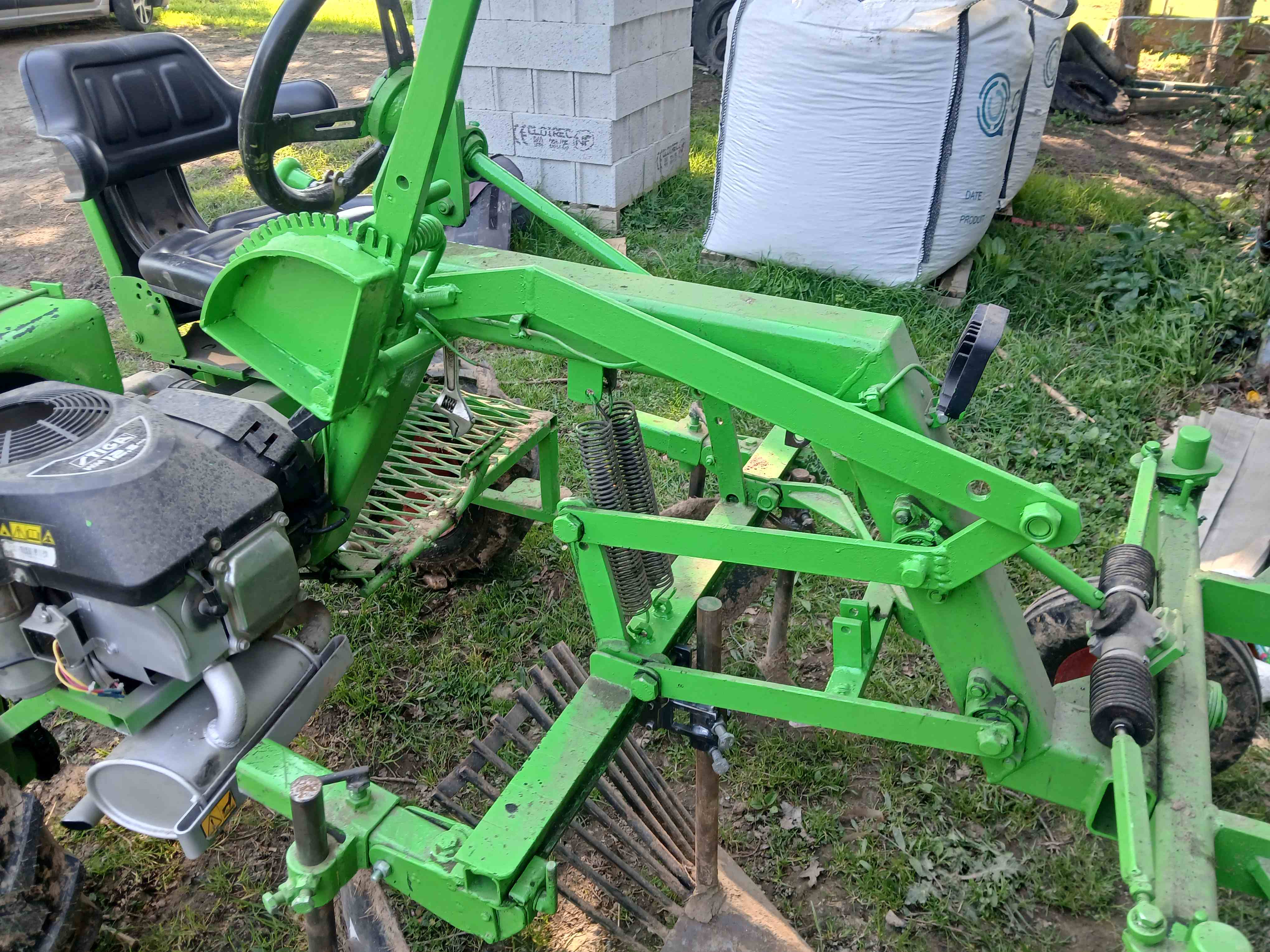

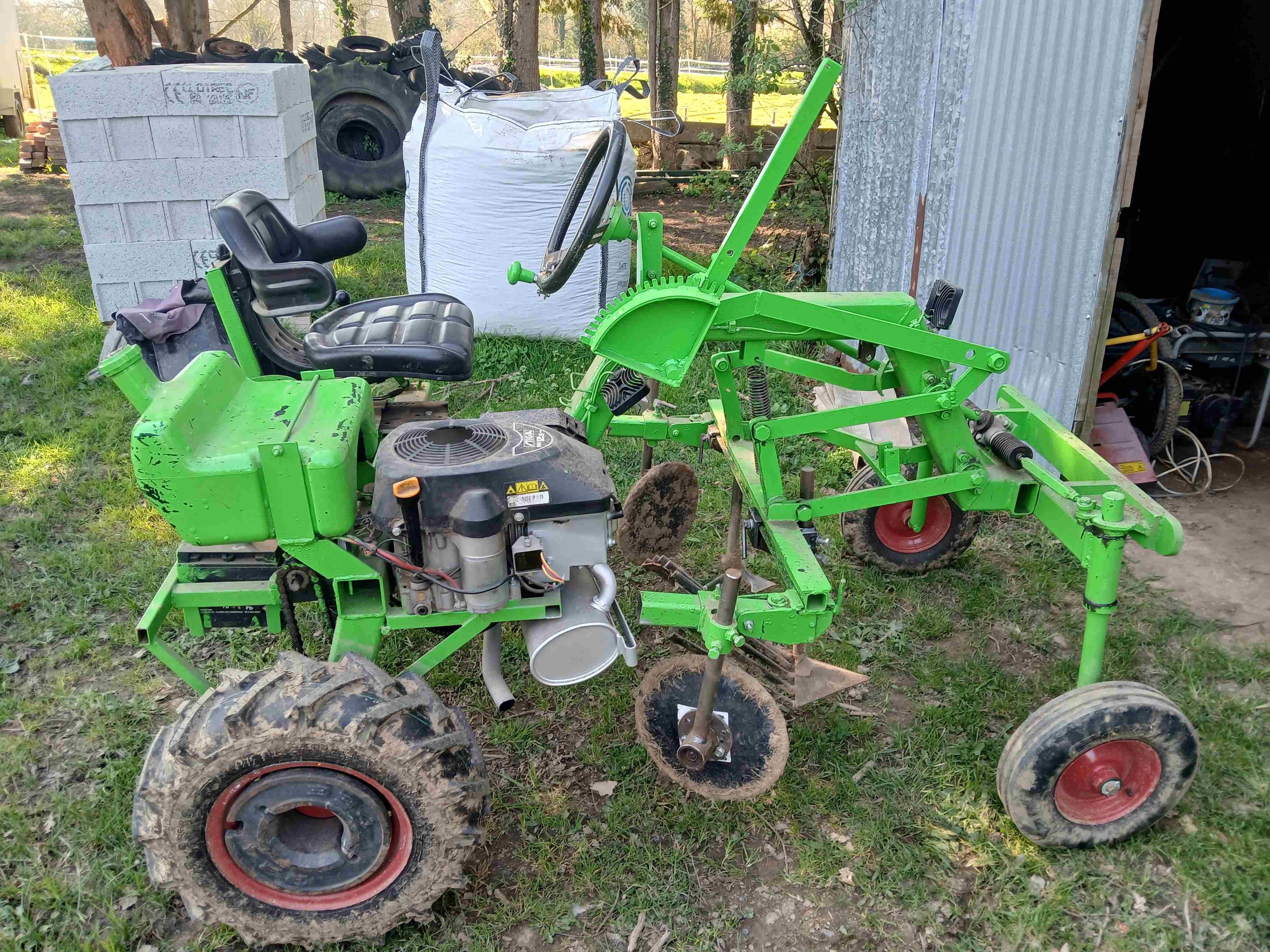

Le reste en image :
Pour les outils : le système Croche-barre de l’atelier paysan et tous les outils qui s’adaptent dessus (outils de houe, traction animal, motoculteur..) avec 12,5Hp dans le moteur, je suis confort pour biner, butter, fissurer, passer la herse étrille, rouler, émietter, passer des dents de vibro, semer, soulever les patates …
Pour le relevage : un vérin électrique de 6000N soit 600Kg (théoriques) de poussé branché sur la batterie 12v du moteur et des ressors de lit pliant pour le soutenir.. ça fonctionne très bien (le vérin arrive sans problème à me soulever lorsque je monte sur la barre.)
Objectifs tous atteins pour le moment, reste à voir dans le temps si ça me convient vraiment !

Partageriez vous quelques plans, croquis, cotes, afin d'avoir une base de travail et ne pas avoir a tout redécouvrir a partir des photos ?
Bien sur il faudra adapter en fonction des pièces de récup.

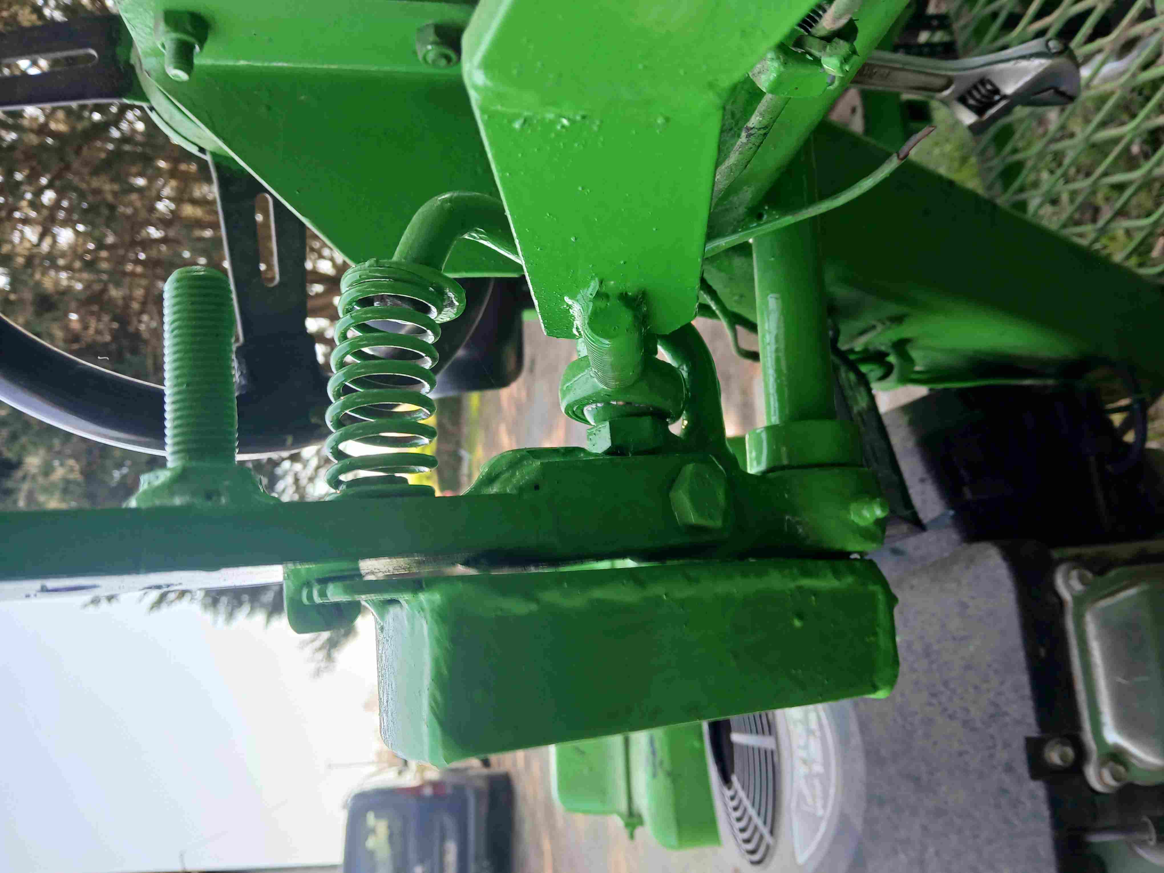

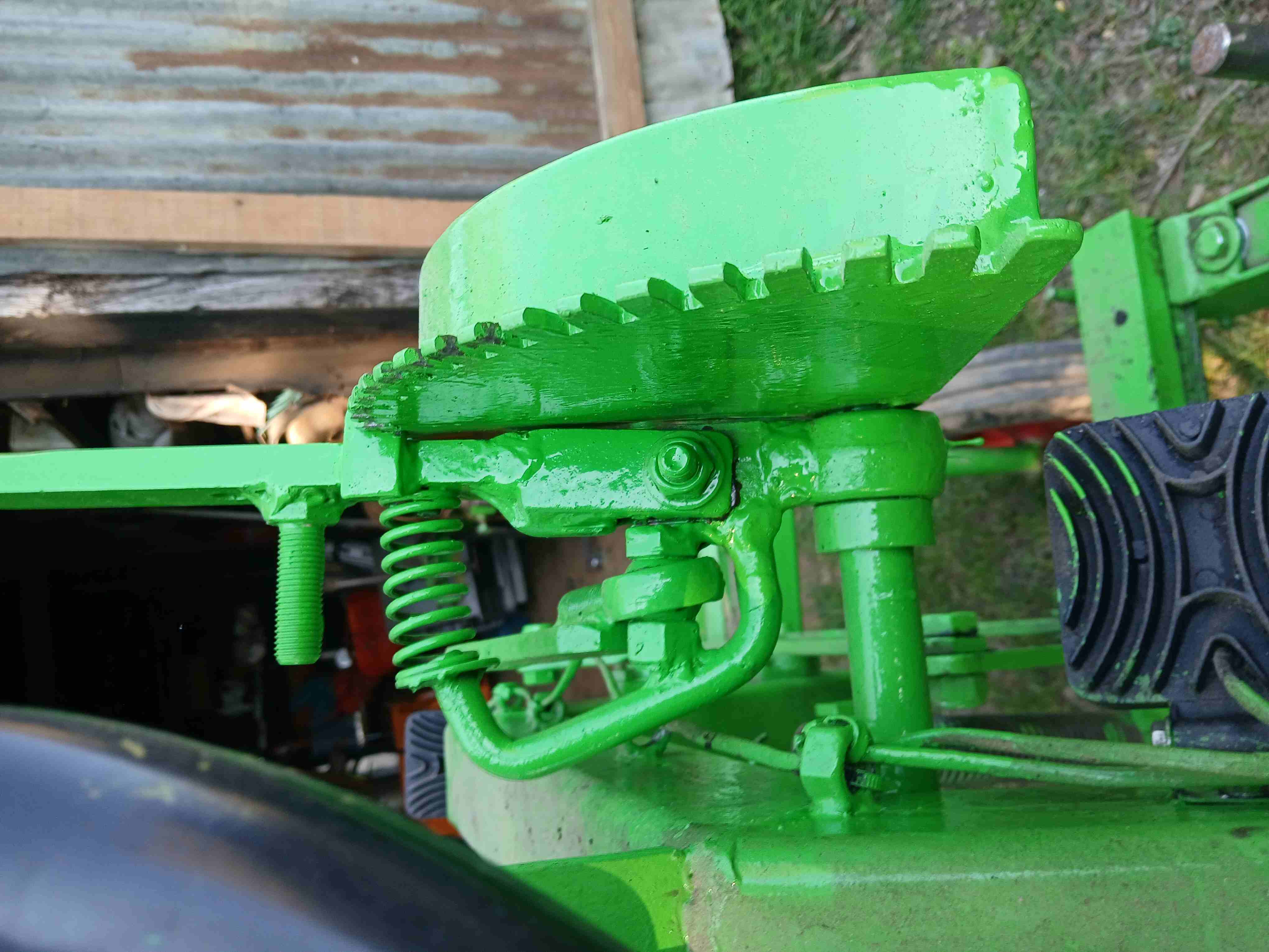

MODIFICATIONS DU RELEVAGE
Après 2 vérins cassés, j'ai décidé de passer en mode manuel !
Bien que solide sur le papier, les vérins électriques ne le sont pas tant que ça. Surtout sur les chocs..
Donné pour 600Kg le premier et 800kg le deuxième (Marque linak), j'ai cassé les 2..
Bref voici en image le passage en mode manuel, infiniment plus confortable et rapide à utiliser, de plus avec le ressort, c'est très facile à manœuvrer.
Le seul inconvénient, c'est qu'il faut avancer pour que l'outil rentre dans le sol, là ou le vérin arrivait à soulever la machine!
