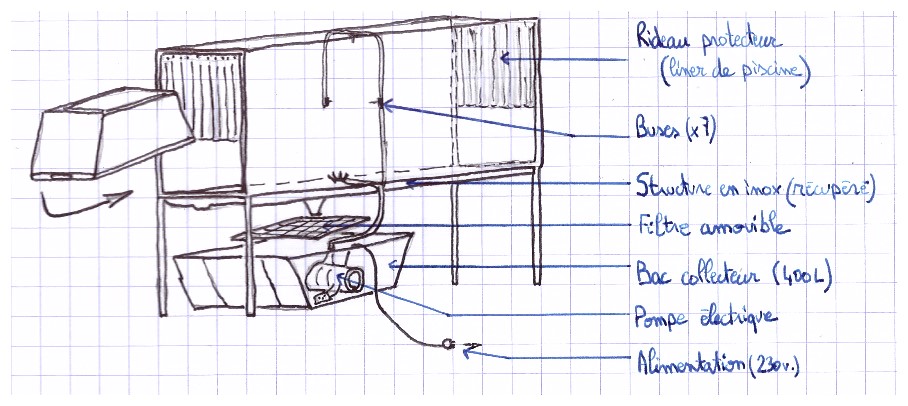

Le domaine des Accoles en Ardèche provençale a mis au point un dispositif astucieux pour laver les caisses à vendange de manière efficace et écologique.
Les motivations :
Les caisses sont utilisés pour collecter le raisin à la main et doivent être rincées chaque soir pendant toute la période de récolte. Ce travail considérable mobilisait un actif pendant près de 4h et nécessitait des quantités astronomiques d'eau.
La laveuse :
Le dispositif de lavage est composé d'un tunnel dans lequel les caisses sont poussées une à une. Sept jets d'eau à haute pression rincent l'intérieur et l'extérieur de la caisse. L'eau est ensuite captée, filtrée et réutilisée. Le système de pompage est constitué d'une simple pompe de jardin.
Numérisation_20150422 (3).jpg (100.17 Kio) Consulté 18480 fois
Coût approximatifs du dispositif :
150 euros (tuyaux d'arrosage, buses, pompe de jardin, filtre)
La structure en inox a été récupérée, mais un équivalent en plastique peut tout à fait fonctionner (nettoyage plus difficile).
Gains :
- Économies d'eau titanesques
- 4 fois moins de temps passé au lavage !
Dans le commerce :
Ce type de laveuse existe dans le commerce pour une modique valeur de 5000 à 10000 euros ! Autant dire qu'il s'agit d'un investissement considérable, qui n'est rentabilisé que quelques semaines dans l'année...

Les photos à l’appui !
Merci au Domaine des Accoles pour ce partage !

J'ai observé une laveuse similaire au Gaec de l’Aubach, en Alsace. Les frère Haag ont conçu et fabriqué cet outil uniquement à partir de matériel de récup', notamment d’une tonne à eau en plastique :
Tonne à eau.png (1.01 Mio) Consulté 7548 fois
L’échelle (visible sur la photo) se déplie pour faire un tapis d’entrée pour les caisses. Une deuxième échelle est installée pour la sortie des caisses. Elles sont toutes les deux fabriquées à partir de lits à roulettes d’hôpital mis au rebut.
L’eau circule en circuit fermé, elle est tamisée et réinjectée dans le circuit.
L’eau est projetée par les trous de tuyaux en PET percés placés en haut, en bas et sur le côté.
Il suffit de déposer les caisses sur le tapis d’entrée puis de pousser sur la caisse la plus éloignée de la laveuse. Lorsque la chaîne de caisses a suffisamment avancé, on peut ajouter une nouvelle caisse en bout de chaîne et continuer à pousser. Une personne du côté de la sortie peut évacuer les caisses lavées pour maintenir un rythme de lavage continu.
Croquis laveuse.png (55.37 Kio) Consulté 7548 fois
Matériel :
Tout a été récupéré.
La cuve de 1000L
La pompe
Les tubes PVC pour acheminer l’eau puis en PET pour la projeter.
