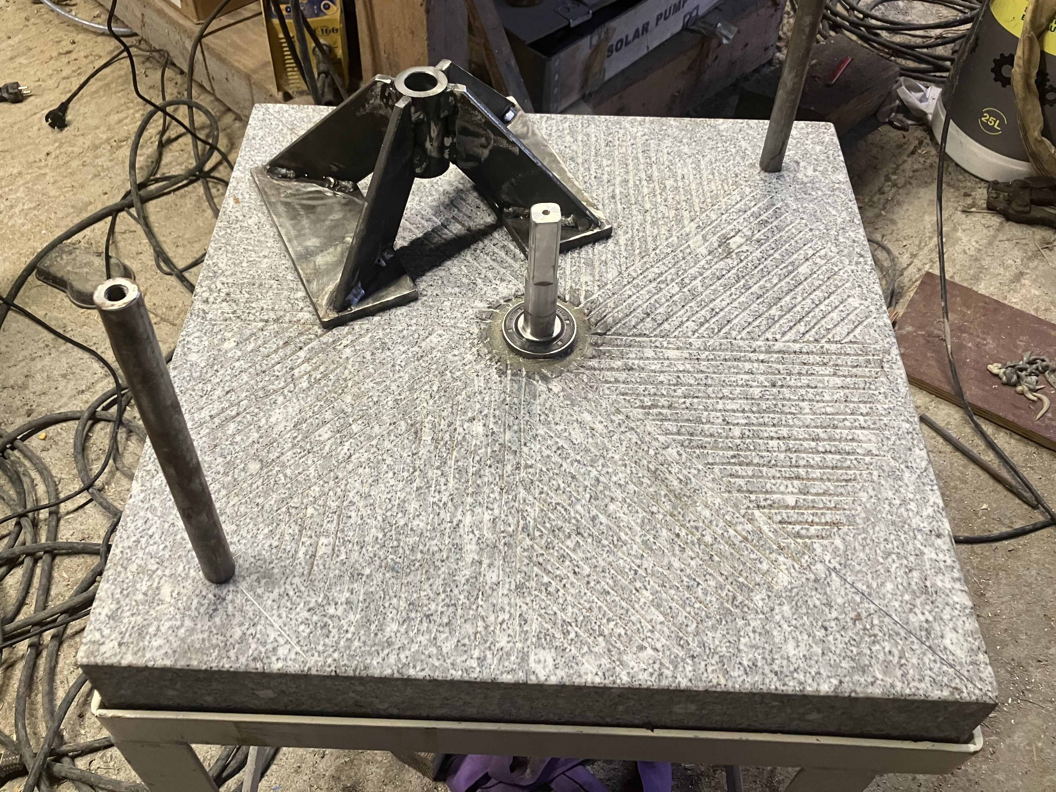

la dormante avec son support , l'axe scellé avec un outil fabriqué pour qu'il soit parfaitement perpendiculaire

les meules taillées :)
taillées comment? à la meuleuse?

Message par vincent tourrenc »
oui , avec une meuleuse de 125 , et un disque diamant spécial, surtout pas avec un disque genre btp
