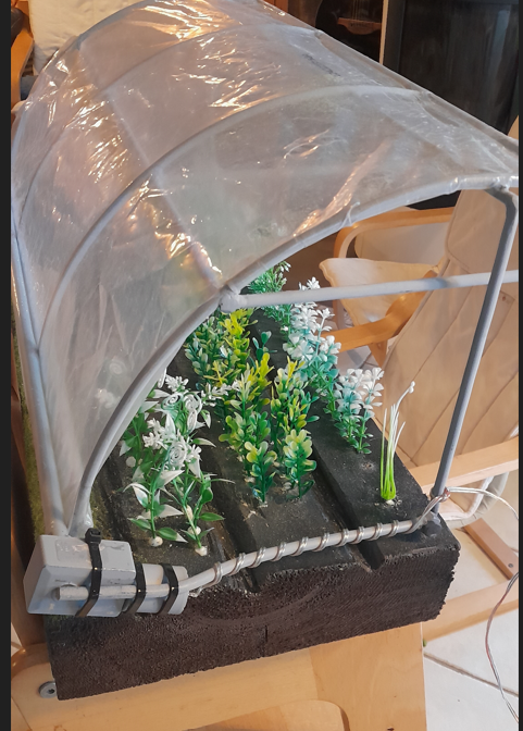

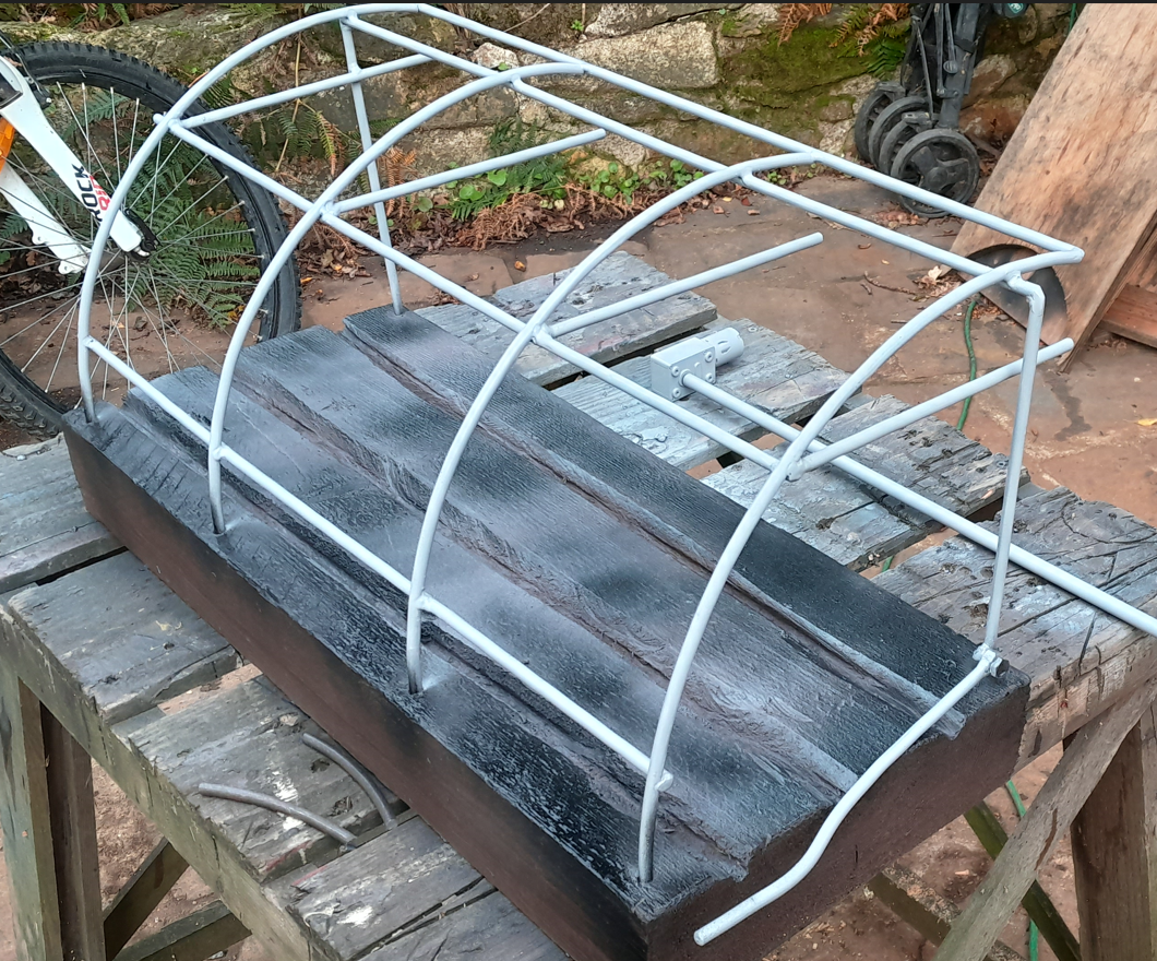

Un petit post pour présenter un TP qui se trouve dans une formation de l'atelier paysan qui s'intitule "initiation à l'électronique libre".
Sous-entendu, initiation Arduino !
L’Arduino comme vous le savez peut-être, c'est un moyen de gagner du temps, en créant des petits systèmes simples, dont l'objectif et d’automatiser des tâches répétitives.
Lors de cette formation, vous entrerez dans le monde de l'électronique libre, et vous pourrez imaginer comment gagner du temps chaque jour, gagner en ergonomie et en confort de travail.
Voici en teaser, l'un des TP que l'on propose dans cette formation qui a lieu en moyenne une fois par an :
Capture d'écran 2023-11-13 141152.png (1.83 Mio) Consulté 34680 fois
Capture d'écran 2023-11-13 141226.png (593.46 Kio) Consulté 34680 fois

Super fil, et merci PGueret pour le partage du TP, j’avais justement assisté à une session sur l’électronique libre à l’antenne Rhône-Alpes l’an passé, et ça m’avait bien boosté pour me lancer sur l’automatisation de mes aérations latérales.
Je confirme que le petit moteur d’enroulement mentionné dans les liens fait le taf, mais faut pas négliger l’alimentation surtout si on part sur du solaire autonome. Dans mon cas, j’ai récupéré un ancien moteur électrique 24V grâce à motralec.com qui nous propose des solution sur le maintenance des moteurs et pommes électriques, j’ai pu gérer l’ouverture automatique quand la température monte trop.
Je pense que ce genre de récup' a aussi toute sa place dans nos logiques d'auto construction et de low-tech agricole. Si certain.e.s veulent je peux poster des photos de mon montage (bon c’est pas très sexy mais ça marche bien même par vent latéral). Par contre, j'ai encore du taf côté programmation, l'Arduino bug parfois à la reprise après coupure de jus.
Bref, vive le réemploi, et +1 pour documenter davantage les choix de moteurs : y’en a plein sur le marché, mais très peu qui tiennent dans le temps ou qui encaissent l’humidité. Un jour faudra peut-être faire un comparatif entre les moteurs type "serre pro" et ceux qu’on adapte nous-mêmes à la ferme.
