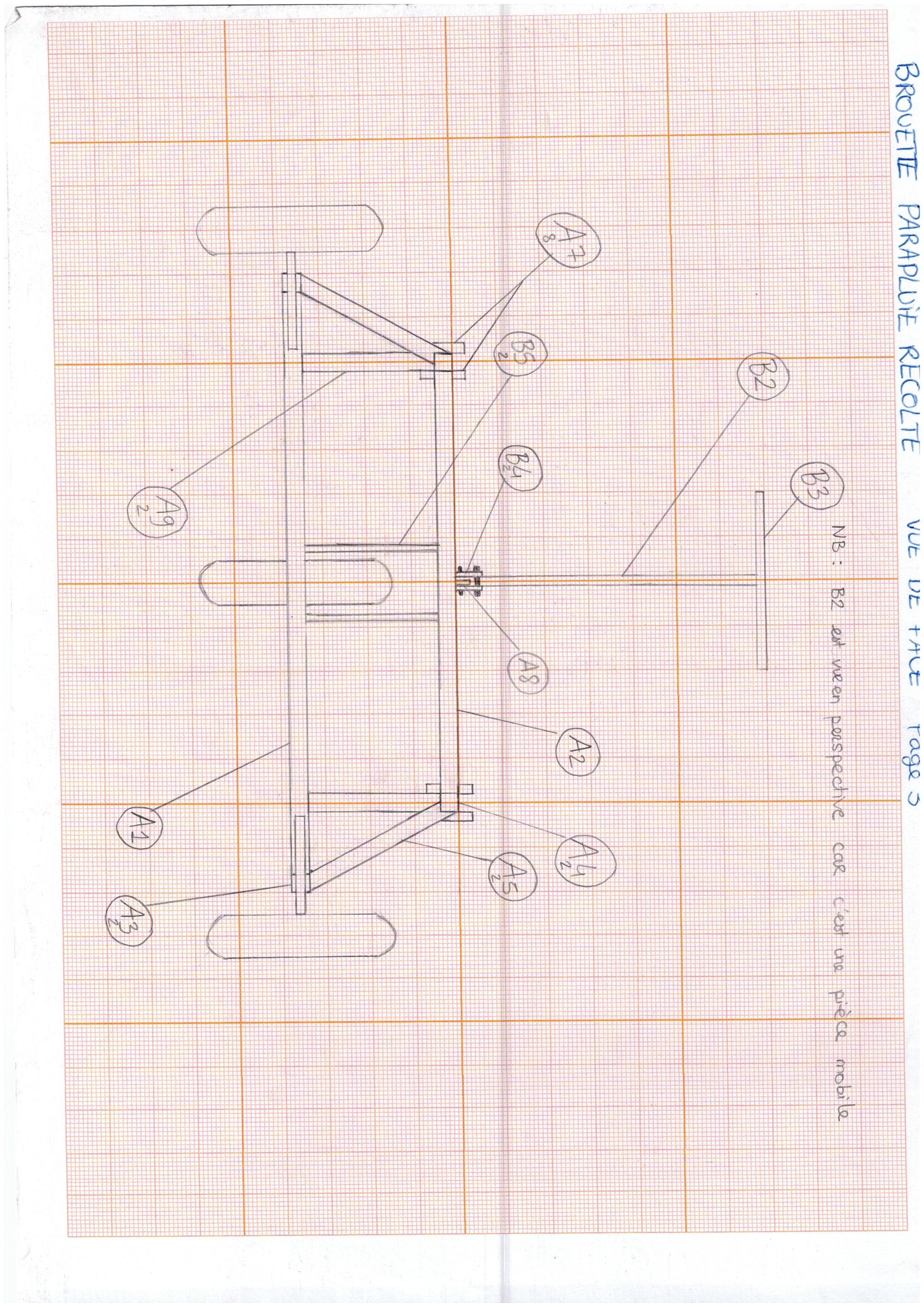

Outil inventé pour récolter les olives sur des oliviers âgés et très chargés lorsqu'ils ne sont pas entretenus (débroussaillage, taille…) ou difficilement accessibles à cause du relief de l'endroit où ils se trouvent (bord de terrasse, fossé, terrain très pentu …).
En effet la présence de végétation souvent piquante (ronces, salsepareille…) et le relief pentu rend complexe le fait de circuler autour de l'arbre mais aussi le fait de disposer un filet de récolte au sol (risque de le déchirer, les olives roulent et sortent du filet).
J'avais en tête depuis plusieurs années l'idée de fabriquer un outil qui pourrait faciliter la récolte de ce type d'olivier.

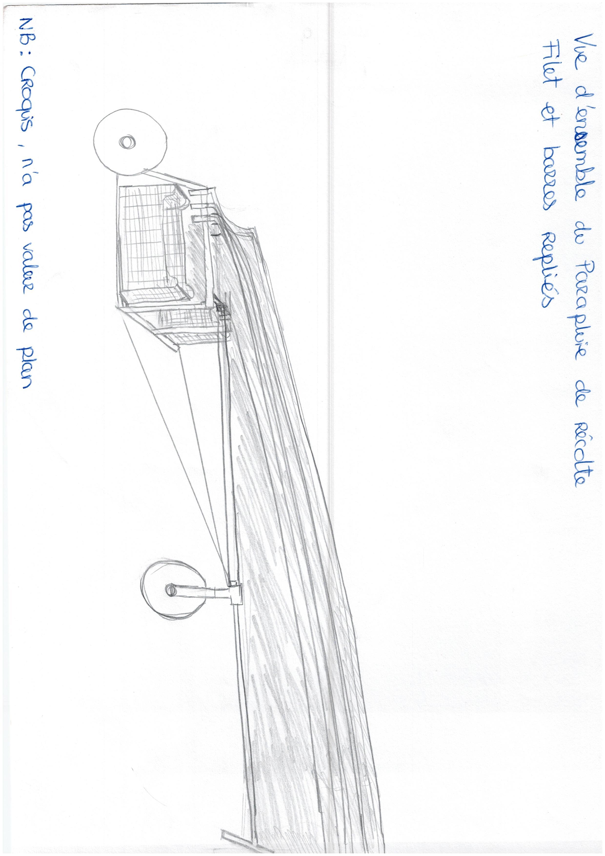

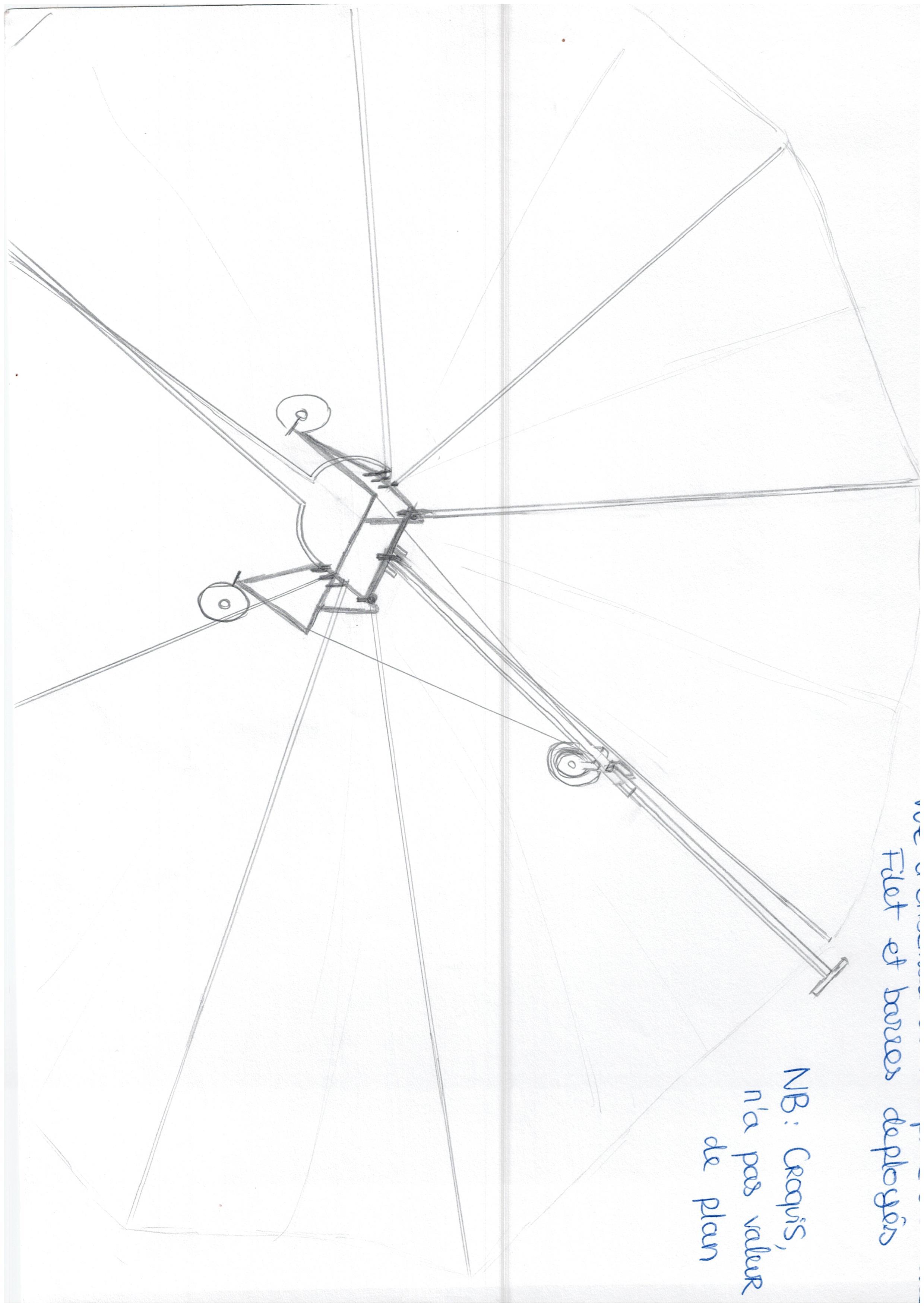

J'ai imaginé pouvoir déployer un filet autour de l'arbre qui puisse tenir en hauteur, à la manière d'un parapluie inversé.

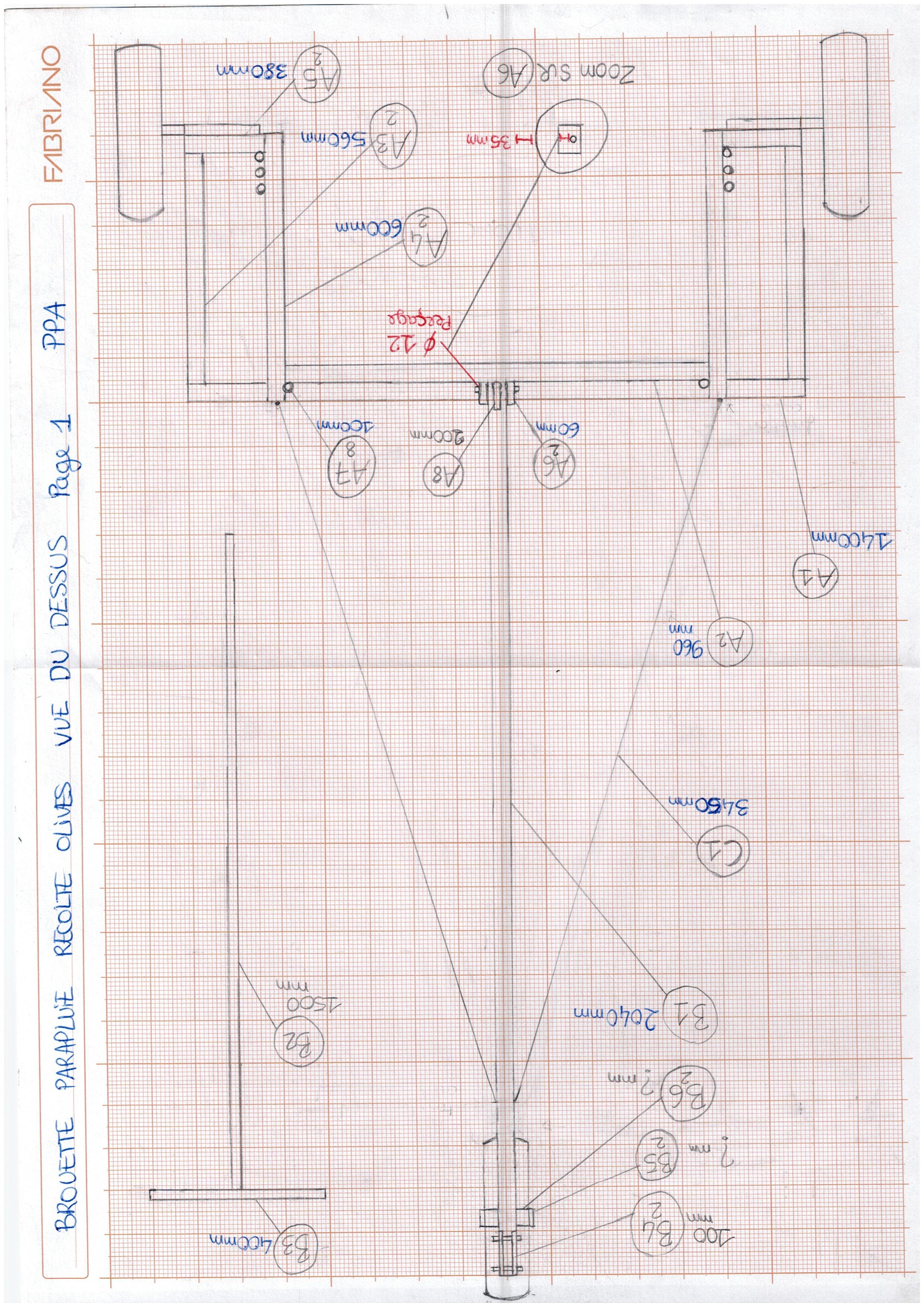

L'outil que j'ai imaginé doit répondre à plusieurs fonctions et contraintes
* Pouvoir entourer le tronc des oliviers y compris des troncs larges ou multi-troncs.
* Pouvoir rouler et être poussé à la main dans des pentes (poids, maniabilité)
* Pouvoir être démonté pour le transport
* Pouvoir déployer facilement le parapluie
* Supporter le poids des olives dans le filet
* Filet tendu sur toute la circonférence
* Couvrir tout le diamètre de l'arbre jusqu'au bout des branches
* Permettre un accès pour les personnes qui récoltent et les escabeaux ou échelles à différents endroits et différentes distances de l'arbre (dans l'arbre, proche du tronc, au milieu des branches, au bout des branches).
* Système de frein ou de cale pour que l'outil ne bouge plus une fois mis en place (en cas de pente).
J'ai donc cherché si un tel outil existait déjà. Le principe de parapluie existe sur les secoueurs mécaniques. Il existe aussi une sorte de brouette avec filet pour la récolte manuelle mais qui ne répondait pas du tout à mes contraintes.
Enfin j'ai trouvé un outil correspondant à ce que j'avais imaginé, qui a été inventé et commercialisé en Grèce par la marque Evolman
https://evolman.com/en/proion/spider-net-plus/
https://www.youtube.com/watch?v=c6Oryu6RPhw
Ce parapluie de récolte permettra une récolte manuelle, soit au peigne vibreur électrique soit au peigne manuel.

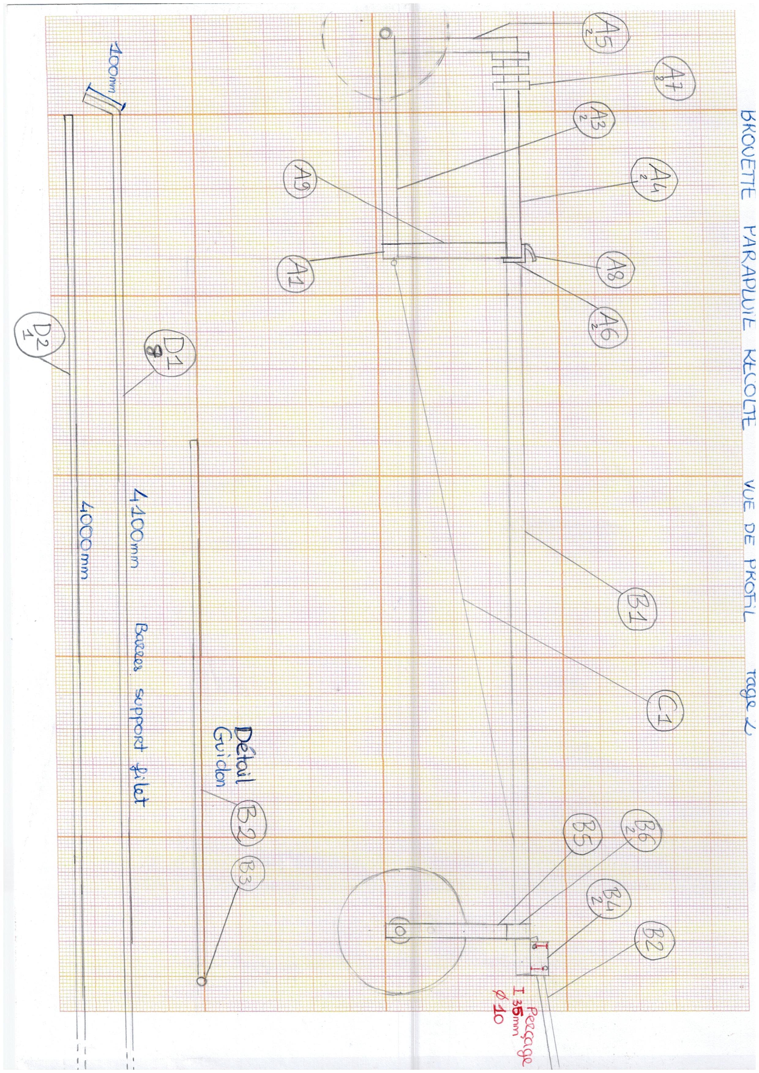

Le barres partant du support central qui rayonnent vers l'extérieur et qui supportent le filet seront obliques par rapport au support pour créer un entonnoir et permettre aux olives de glisser vers le centre de l'outil ou elles sont réceptionnée dans des caisses positionnées sous le filet. Cet entonnoir permet de limiter le porte-à-faux et le poids porté par le filet étant donné que chaque barre fera 4m de longueur et donc le filet 8m de diamètre.
Limites et améliorations
Je n'ai pas encore choisi les roues (pour des raisons techniques et économiques) j'attends de voir si j'en trouve d'occasion. Voilà pourquoi les différents éléments en lien avec les roues ne sont pas décrits en totalité sur les plans.
Dans le plan ci joint les barres qui supportent le filet mesurent chacune 4,10m, dans le futur j'ai imaginé pouvoir les couper en deux et faire un système avec deux tubes de 2,2m ou 2,30m qui pourraient coulisser l'un dans l'autre avec un système de blocage avec papillon. Pour pouvoir diminuer ou augmenter le diamètre de filet autour de l'arbre et donc accéder plus facilement aux branches depuis le sol.
Je pensais aussi, après avoir testé l'outil, réfléchir à un système de frein ou de cale pour le bloquer une fois mis en place autour d'un arbre.
Nomenclature PPA.pdf
(14.45 Kio) Téléchargé 482 fois
