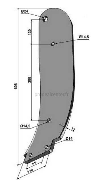

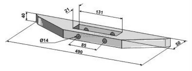

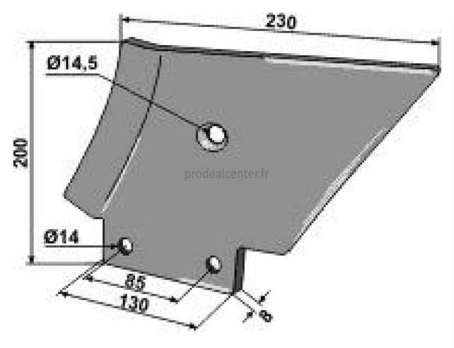

Les dents Michel envisagées
Ce sont des dents d'environ 60 cm de haut qu'on trouve chez prodealcenter avec contre-lame et pointe :
dent michel.png (84.36 Kio) Consulté 3495 fois
Il y en a pour environ 175€ par dent donc 350€ par paire de dents

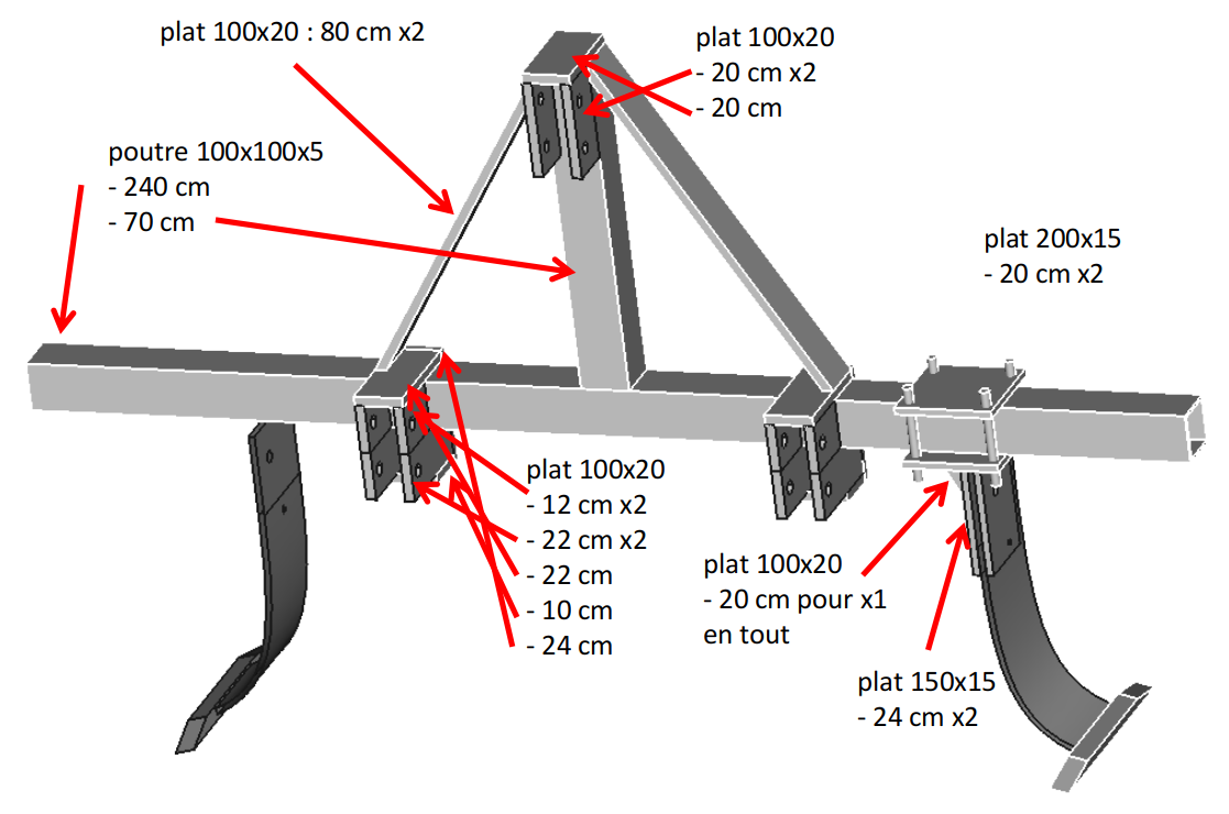

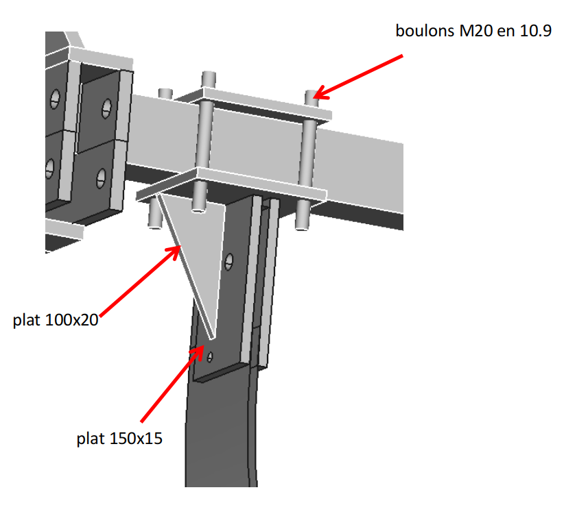

Je pars pour l'instant sur un mono-poutre en 100x100x5. C'est sur cette poutre que j'ai le plus gros doute, je me demande si elle est pas un peu sous-dimensionné, surtout si un jour je m'aperçois que je peux passer sur du 4 dents. Mais ça a l'avantage de permettre de faire des brides qui ne soient pas non plus trop énormes. Voici quelques vues des éléments.
A savoir : je n'ai pas modélisé la courbe vers l'avant de la dent Michel, un peu trop complexe avec mes capacités de dessin et le fournisseur ne donne pas toutes les cotes.
chassis et dimensions.png (160.36 Kio) Consulté 3495 fois
bride et dimensions.png (69.67 Kio) Consulté 3495 fois
Sur ce poste il y en a pour environ 500€ de métal.
Je suis à la recherche de conseils et d'avis pour améliorer tout ça,voir si j'ai pas raté un truc vraiment important. L'étape d'après sera de commander les dents pour affiner la conception des brides, en particulier le positionnement des boulons pour gérer l'angle d'attaque.
Merci d'avance :)

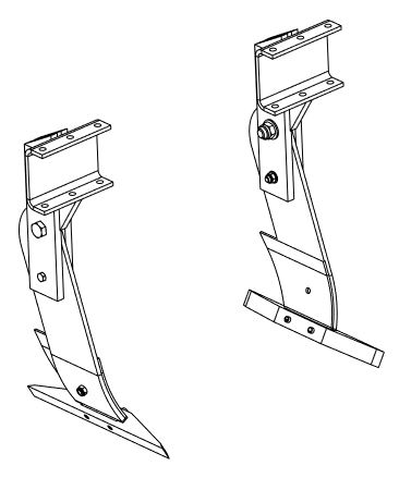

À première vue, la solution que tu imagines et tes besoins correspondent à ce qui existe déjà avec la Barre porte-outils et la paire de dents michel proposés par l'Atelier paysan.
PAIRE DENTS MICHEL.JPG (18.14 Kio) Consulté 3476 fois
Tu peux consulter la page de la BPO et tu trouveras aussi le plan des dents michel dans le tableau "Modules accessoires ou nécessaires" en fin de page. Tu peux y jeter un coup d’œil pour t'en inspirer, et tu as aussi la possibilité de commander la matière (en totalité ou en partie) via le catalogue.
En espérant que ça puisse t'aider :)

En effet, super ce module de BPO avec dents Michel, j'avais pas vu, ça me permet d'ajuster mes choix au mieux, merci !!
Par contre méfiez-vous, sur les images des dents Michel les contre-lames me semblent être positionnées à l'envers, la partie dépassante devrait dépasser vers l'avant de la lame et non l'inverse je pense.
Je vais rester sur mon idée de chassis vu que je ne suis pas en triangle d’attelage.
