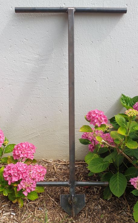

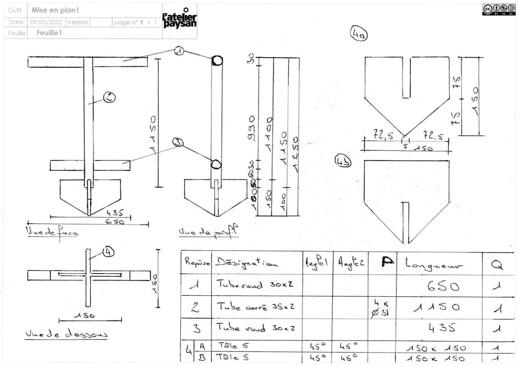

Outil réalisé lors du Projet personnel d'auto-construction (PPA) lors de la Formation Installation et Technologies Paysannes (FI-BZH 9)
Je souhaite travaillé en non travail du sol le but de l'outil est de décompacter le sol pour l'implantation des grosses mottes (tomate, poivron aubergine..), projeter la pointe fortement vers le sol, monter sur les tubes en partie basse et s'aider de son poids propre, une fois enfoncer à la profondeur souhaitée, utilisé le manche en bras de levier et tourner. ergonomique à adapter fonction de sa hauteur (1.89m), mesure prise au niveau du nombril une fois l'outil arrivé à 15cm de profondeur
Outil utilisé pour la fabrication:
scie à ruban
meuleuse
perceuse à colonne
équerre
poste à souder
EPI
Budget inférieur à 100 €
Décompacteur pour grosse motte
