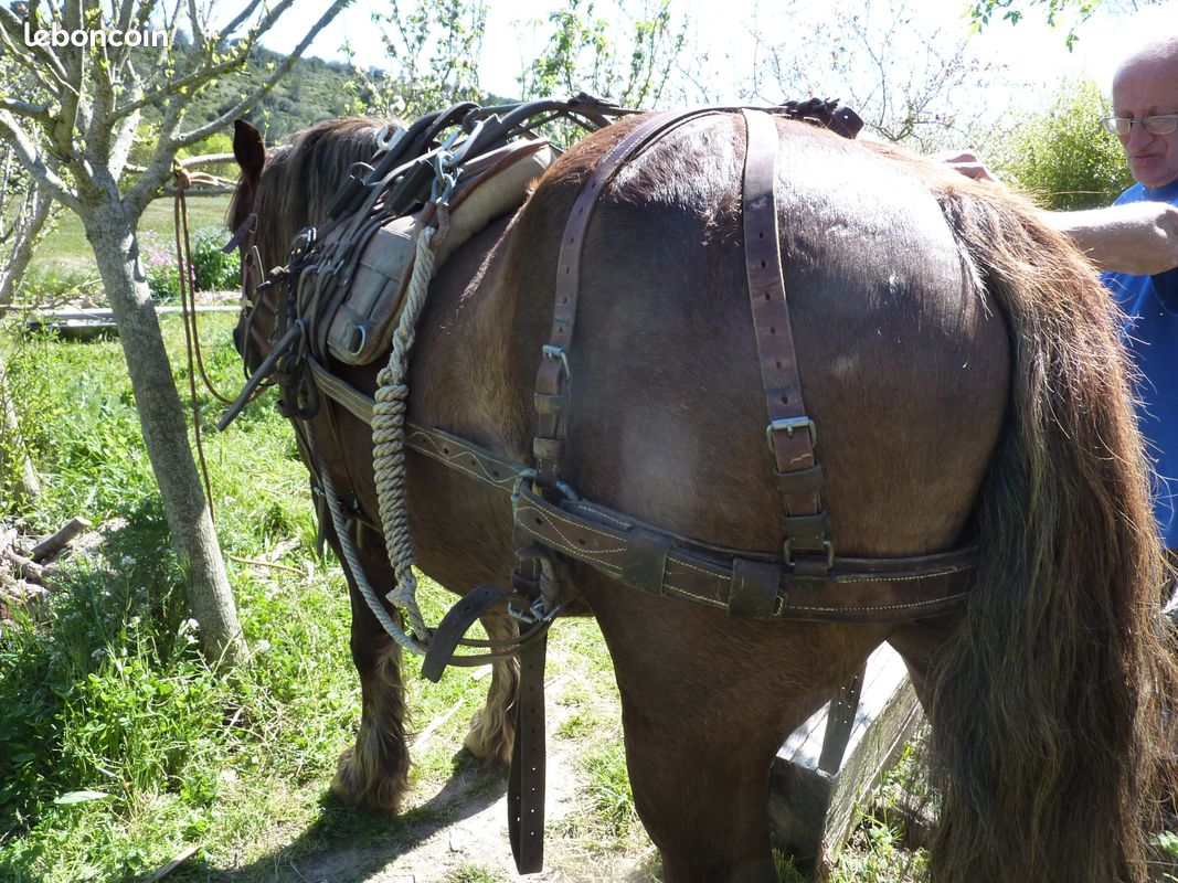

Le culeron ou reculement est inspiré du reculement du type Grand-Vallier. Sur cet élément on peut y greffer un « bas cul vigneron » (palonnier suspendu).
sellette grand vall.jpg (61.25 Kio) Consulté 8205 fois
J’ai déjà travaillé a un prototype de cet élément de harnachement avec une « araignée » que j’avais réalisé pour la greffer sur un harnais a culeron classique.
En le faisant est venu l’idée de le simplifier et en faire un reculement ou le palonnier suspendu peut se greffer directement sur des boucles.
Cette simplification devrait réduire le coût de fabrication.

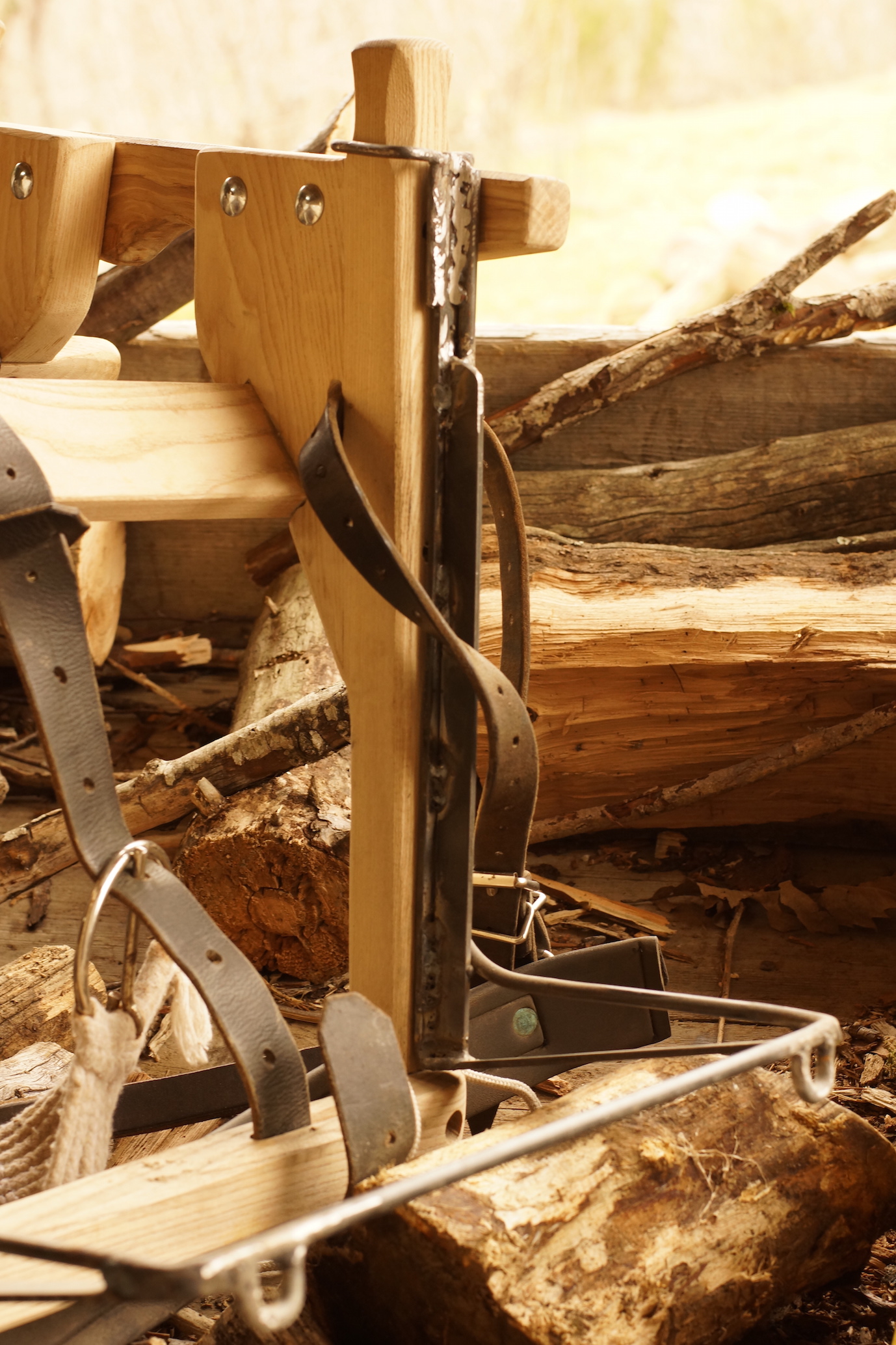

le premier bât construit avec la structure amovible de portage de buches:
bat debardage - copie.jpg (883.63 Kio) Consulté 8197 fois

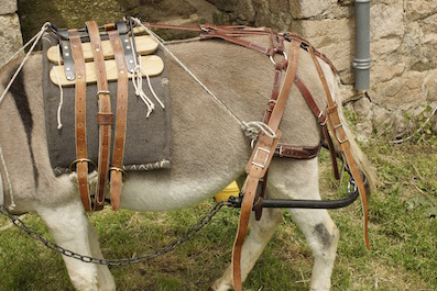

Le bas cul vigneron avec le reculement Grand Vallier (sur la photo il manque encore des sangles qui ont été réalisés depuis):
grand vall bas cul.jpg (62.34 Kio) Consulté 8197 fois

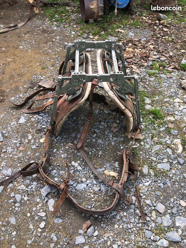

Le bat réglable de l'armée (pays de l'est):
bat milit de l'est.jpg (188.12 Kio) Consulté 8197 fois
