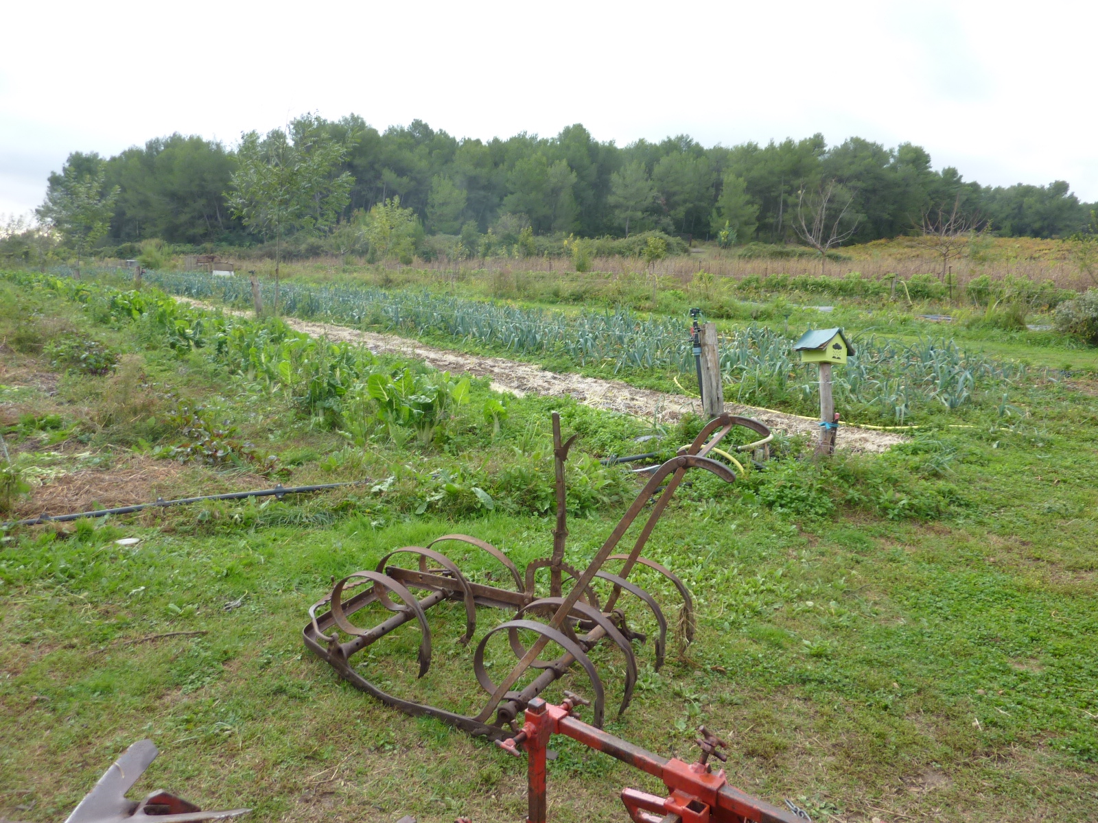

Aperçu de ses planches

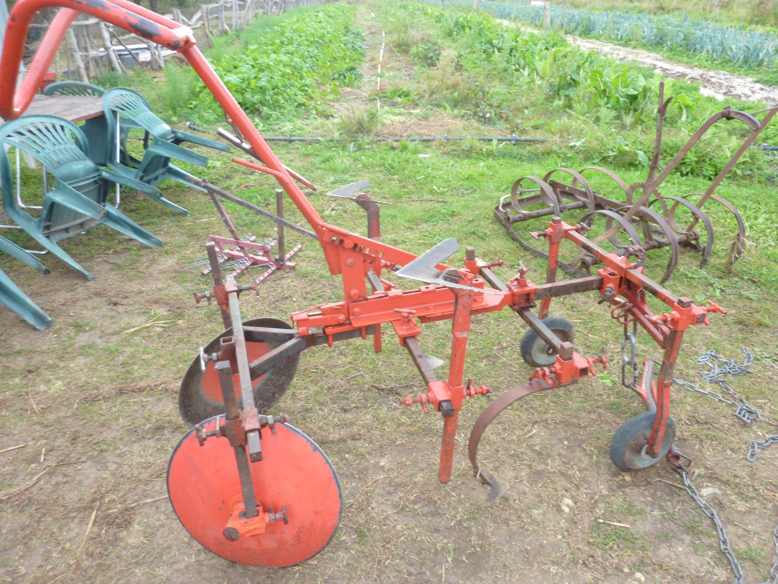

Il utilise notamment la kassine (https://assoprommata.org/spip.php?rubrique10) de PROMMATA (https://assoprommata.org/) qu’il trouve très bien avec de nombreux réglages faciles.
Kassine utilisée
Kassine utilisée

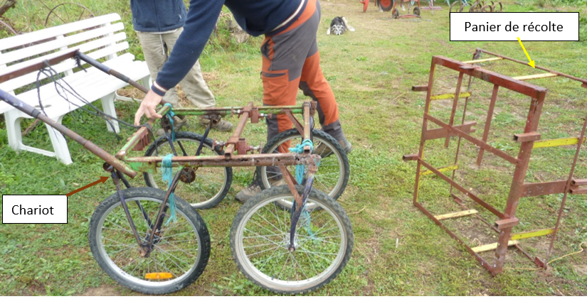

Chariot multifonctions + Panier de récolte
chariot multifonctions.PNG (998.12 Kio) Consulté 9710 fois
Il a auto-construit un petit chariot multi-fonctions.
Ce chariot poussé peut servir :
  • De chariot de récolte (chariot + panier de récolte)

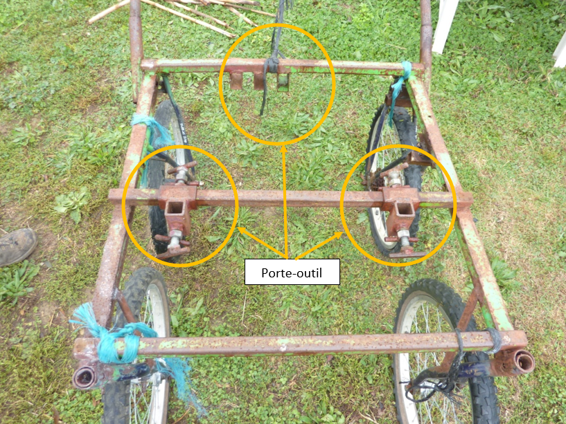

  • de porte-outils de culture :
    • petits outils de cultures (notamment un sarcloir oscillant) (chariot + outils) ;
      Porte-outils chariot
      Posrte-outil chariot.PNG (1.48 Mio) Consulté 9710 fois
      Porte-outil pour travailler au centre de la planche

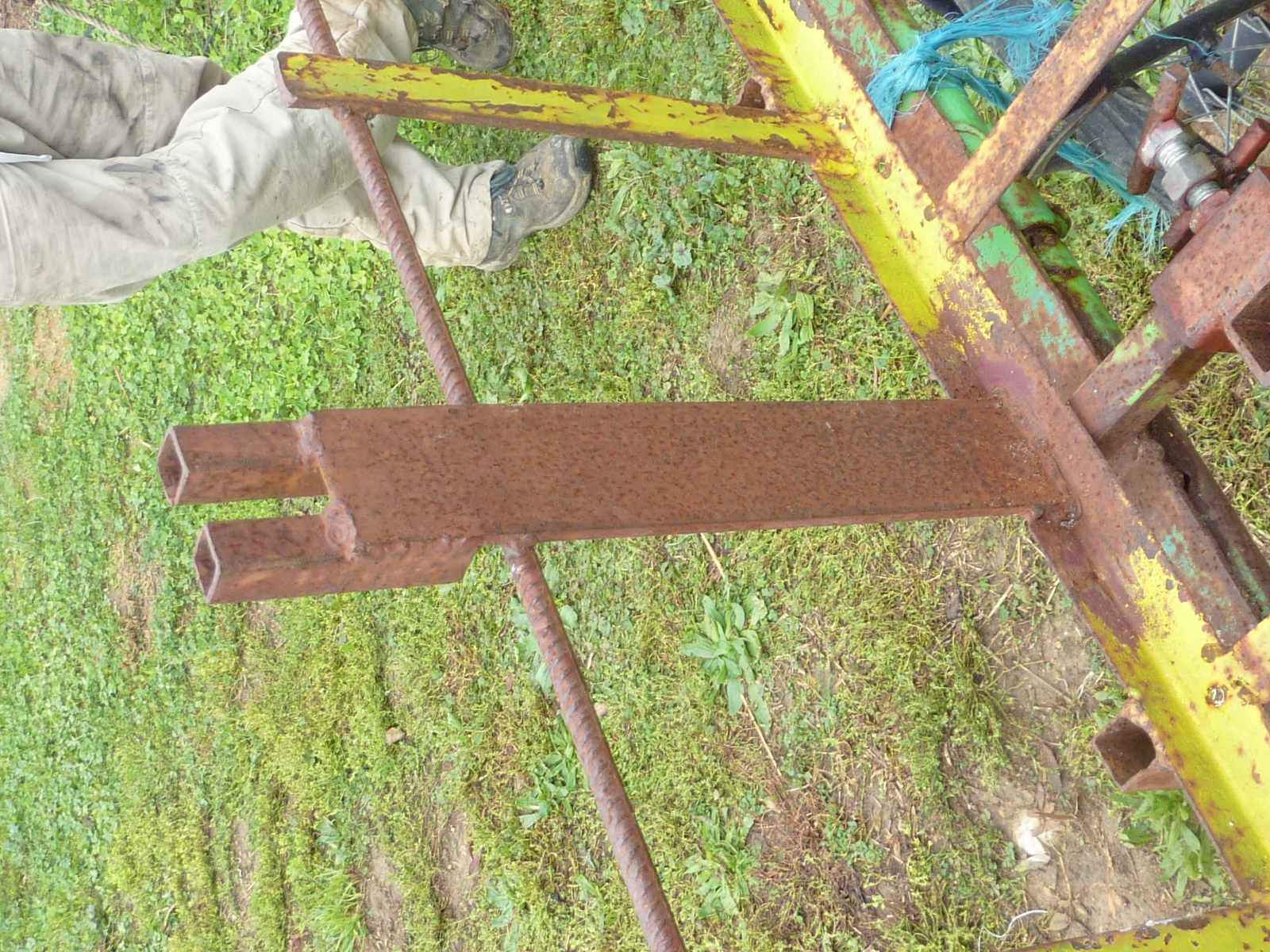

    • dérouleuse plastique (chariot + panier de récolte + rouleau plastique : sur le panier de récolte, Johan a adapté des « pattes » permettant de placer un rouleau de bâches
      Accroche pour dérouleur de bâches sur le chariot

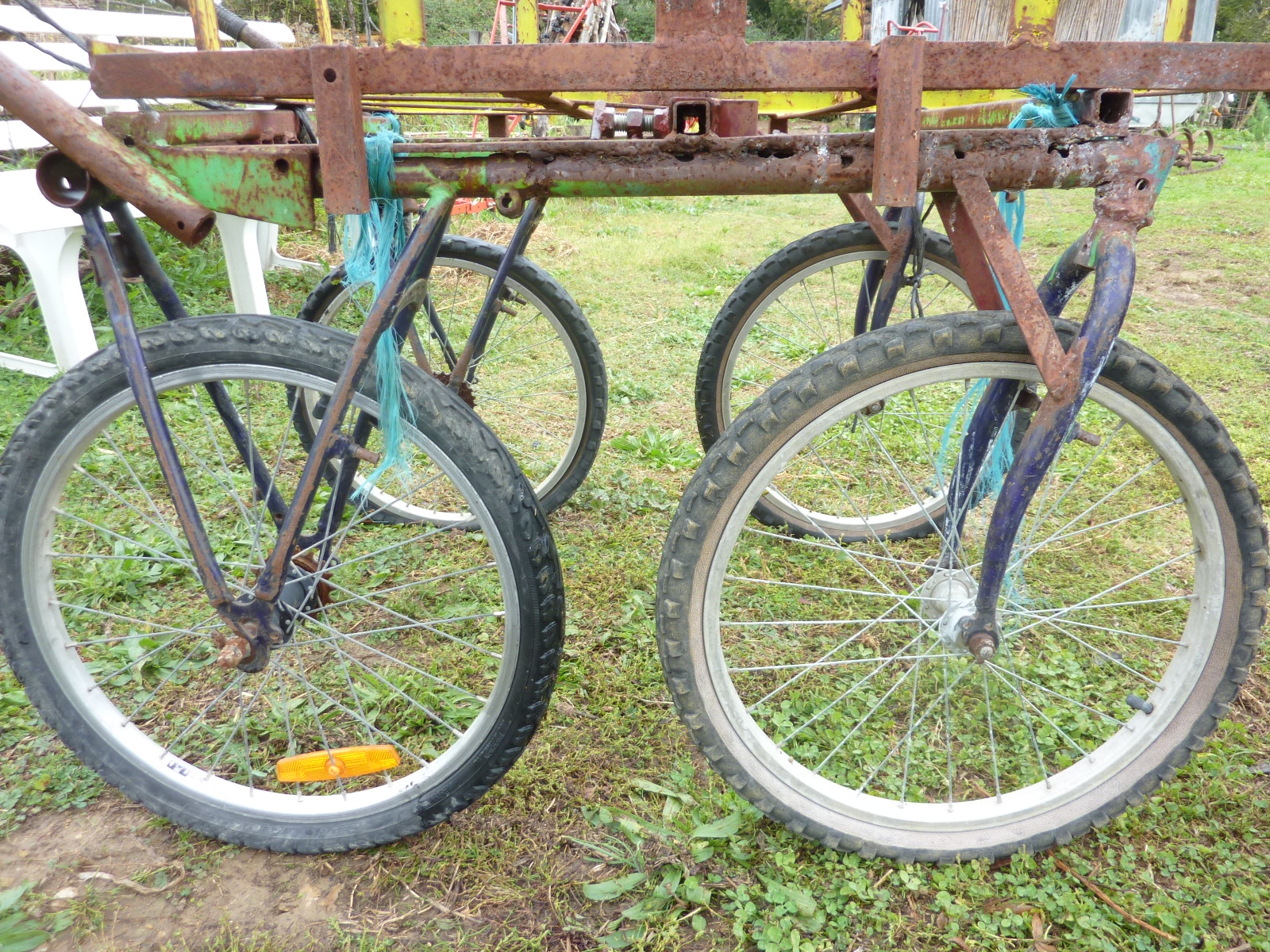

Johan a trouvé deux vélos enfant identiques. Il les a coupé, assemblé et soudé avec des morceaux de tubes (ronds et carrés) et fers plats de métal. Il a renforcé la fourche avant au cours de l’utilisation.
Aperçu de la structure du chariot

autant je peux voir comment à vide c'est facile de tourner en levant les roues avant, mais une fois chargé, j'arrive pas à voir comment on tourne. en tout cas bel outil.
