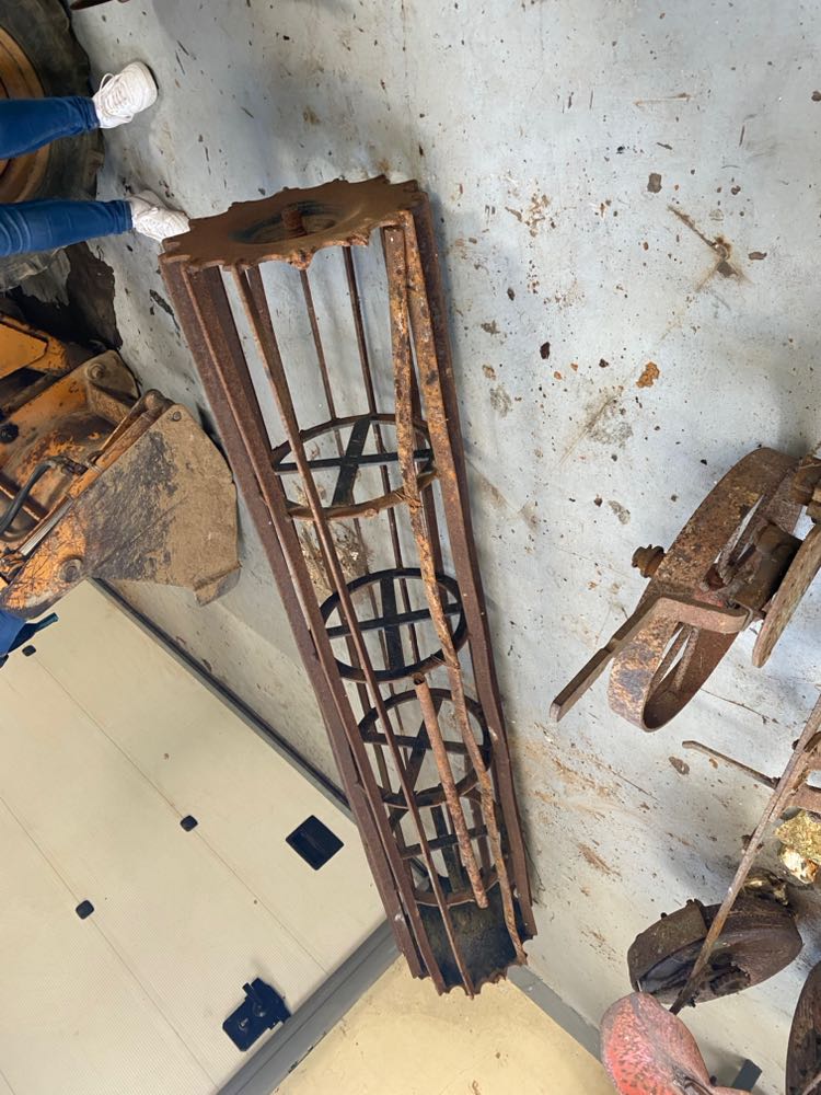

voici le début de la fabrication d'un rouleau faca en 3m pour la réalisation d'un chef-d’œuvre pour un Bac Pro Mécanique Agricole.

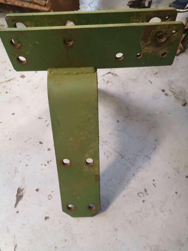

Matériaux récupère: Rouleau bar, Tête d’attelage

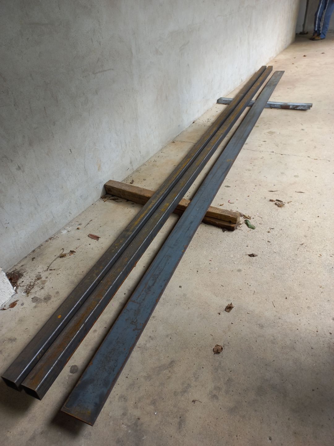

Matériaux acheté:(2500€) Tube construction carre 80x80x5 12m Fer plat 150x15 6m Bande d'usure HB500 100x12 57m
Nous avons reçu le tube de 80x80x5 et le fer plat de 150x15

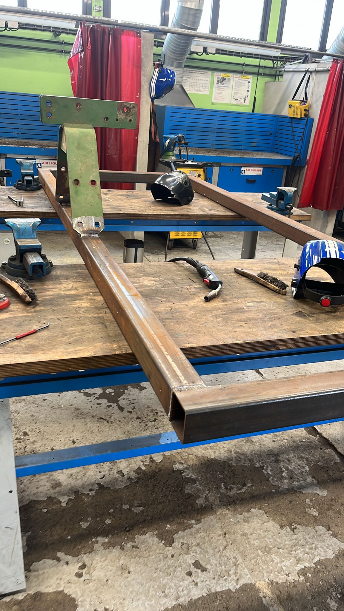

Nous avons découpé dans les tubes de 80x80x5 les pièces pour le cadre du rouleau faca.

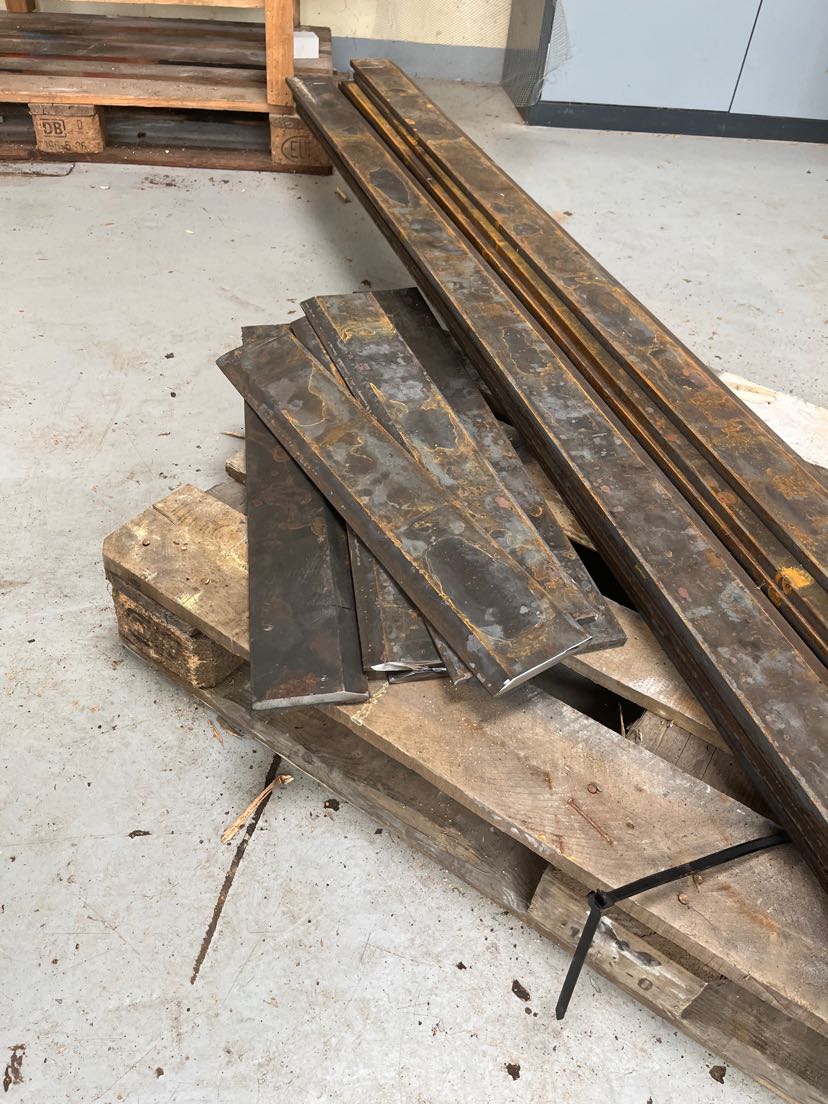

Nous avons fini de couper les lames pour le rouleau.

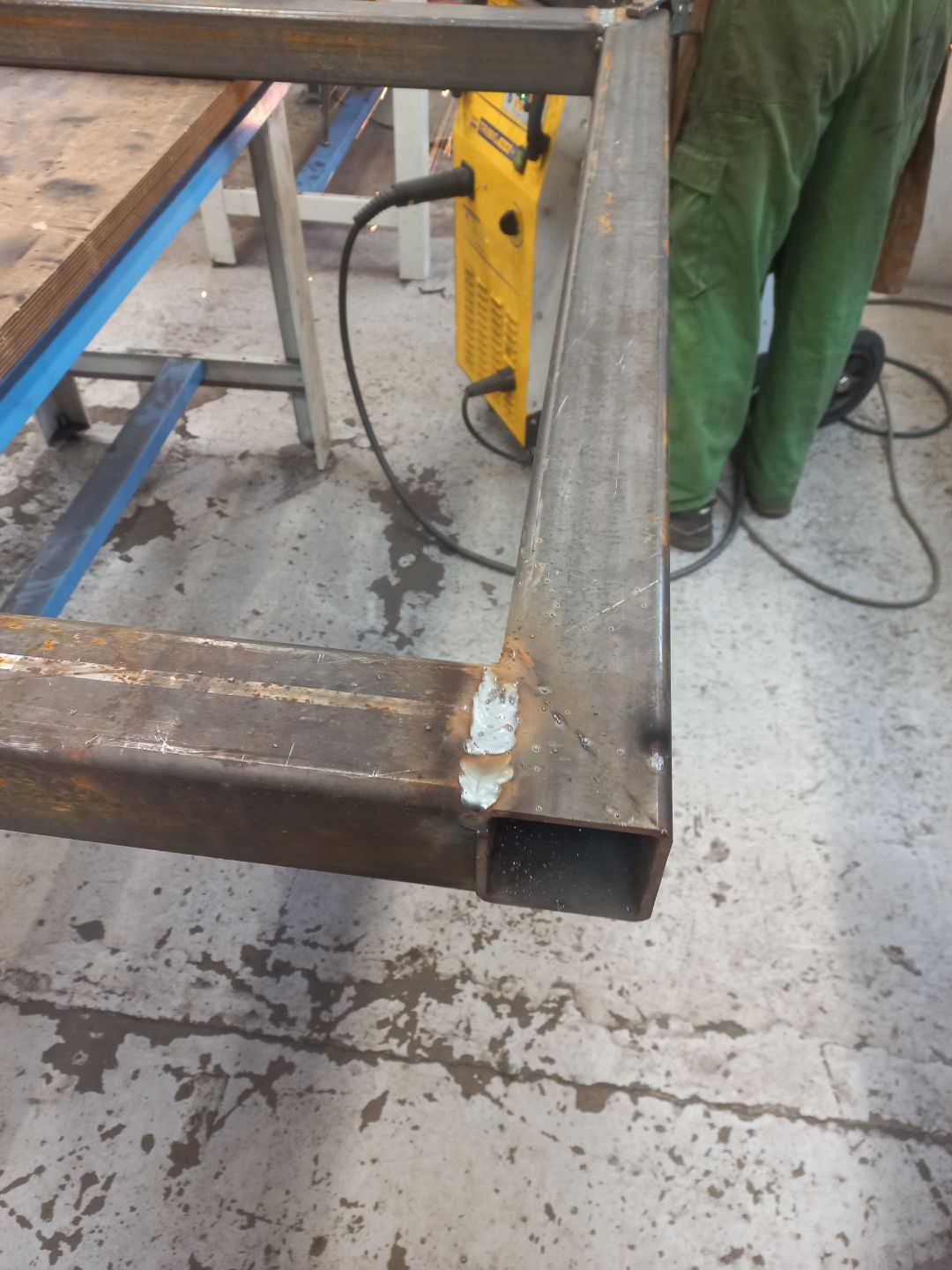

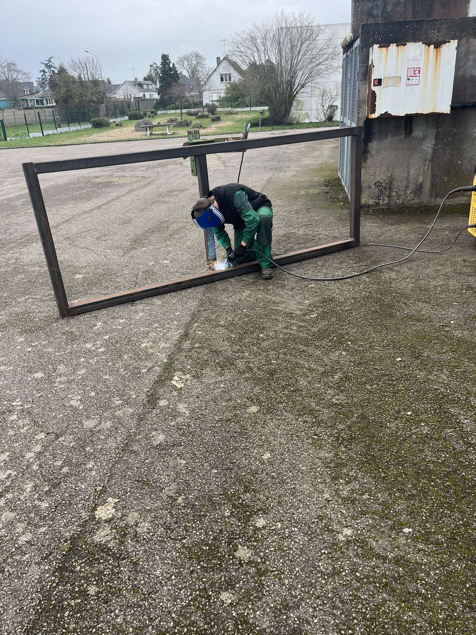

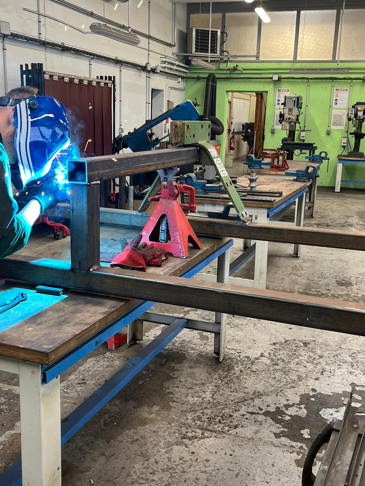

Nous avons souder le cadre et la tête d'attelage.
