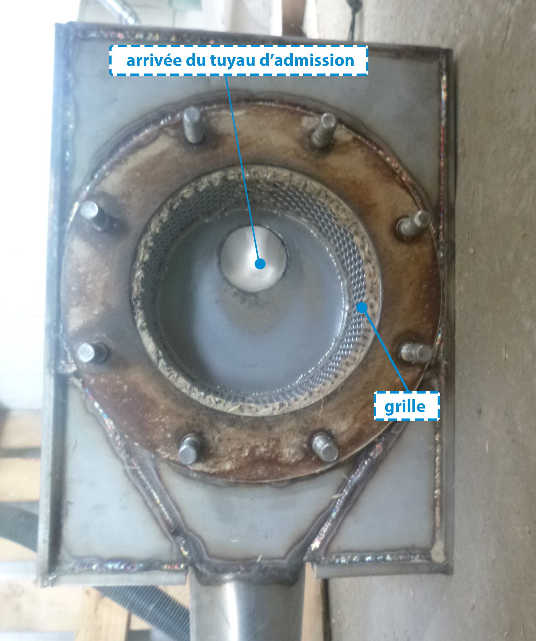

Cette décortiqueuse a été intégralement réalisée par Rémi Boude avec des tôles et des tubes inox assemblés au TIG. Le grain est introduit au niveau de la trémie et pénètre dans le corps de la machine par le tuyau d’admission. A l’intérieur du corps, des batteurs rotatifs entrainés par un moteur force les grains à passer au travers d’une grille cylindrique. C’est au passage de cette grille que le grain est décortiqué. L’ensemble balle/grains tombe dans le tuyau d’extraction où une ventilation aspire la balle et laisse passer les grains décortiqués.

Le corps de la machine : est réalisé en tôles inox de 10 mm d’épaisseur soudées au TIG. Dimensions = 475 X 350 X 105 mm. Il supporte le tuyau d’admission, d’extraction et contient la grille cylindrique et les batteurs. Le corps est fixé au moteur grâce à 8 boulons M24.
La grille : il s’agit d’une grille tressée en inox enroulée pour en faire un cylindre. Elle convient parfaitement mais présente l’inconvénient de n’être vendue qu’en gros dimensionnement. Or, il en faut peu pour réaliser cette machine. Dimensions : Maille = 0,6 X 0,6 mm, diamètre du cylindre = 200 mm, profondeur du cylindre = 90 mm.

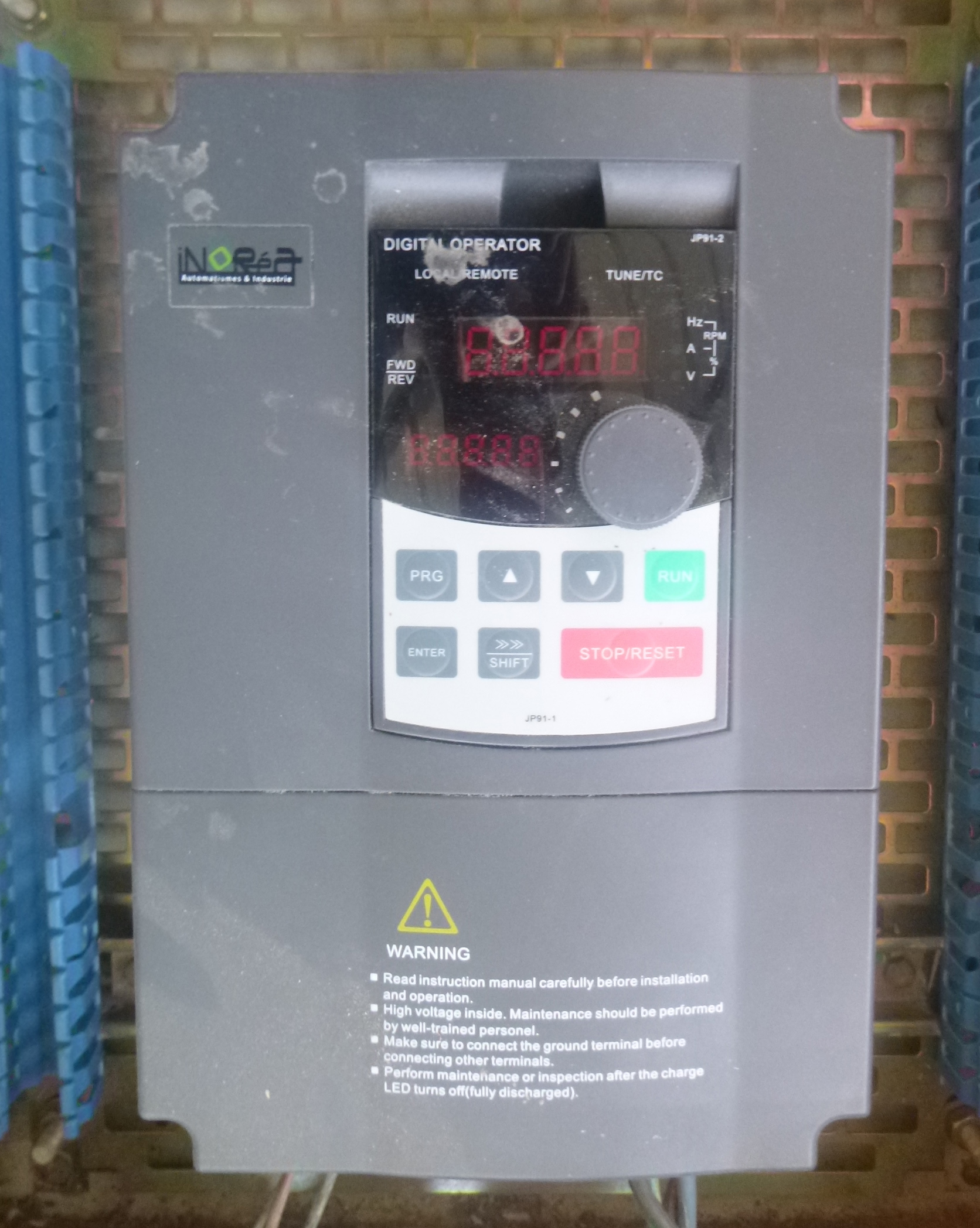

Le moteur : de récupération, Puissance : 5,5 kW, vitesse de rotation : 2880 t/min, triphasé. Un variateur de fréquences (Inoréa) a été ajouté pour permettre de moduler la vitesse de rotation des batteurs.
