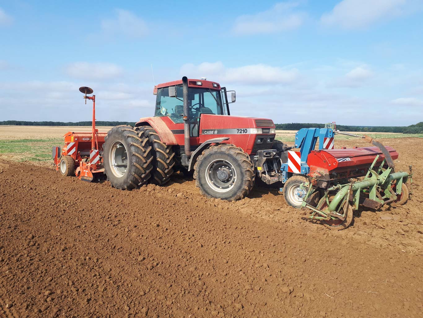

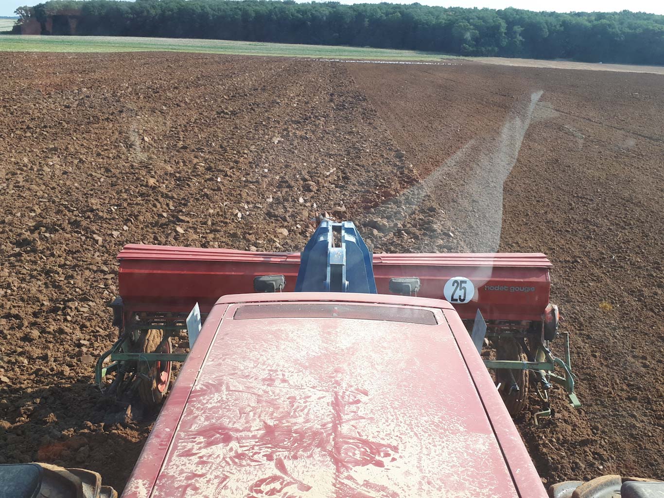

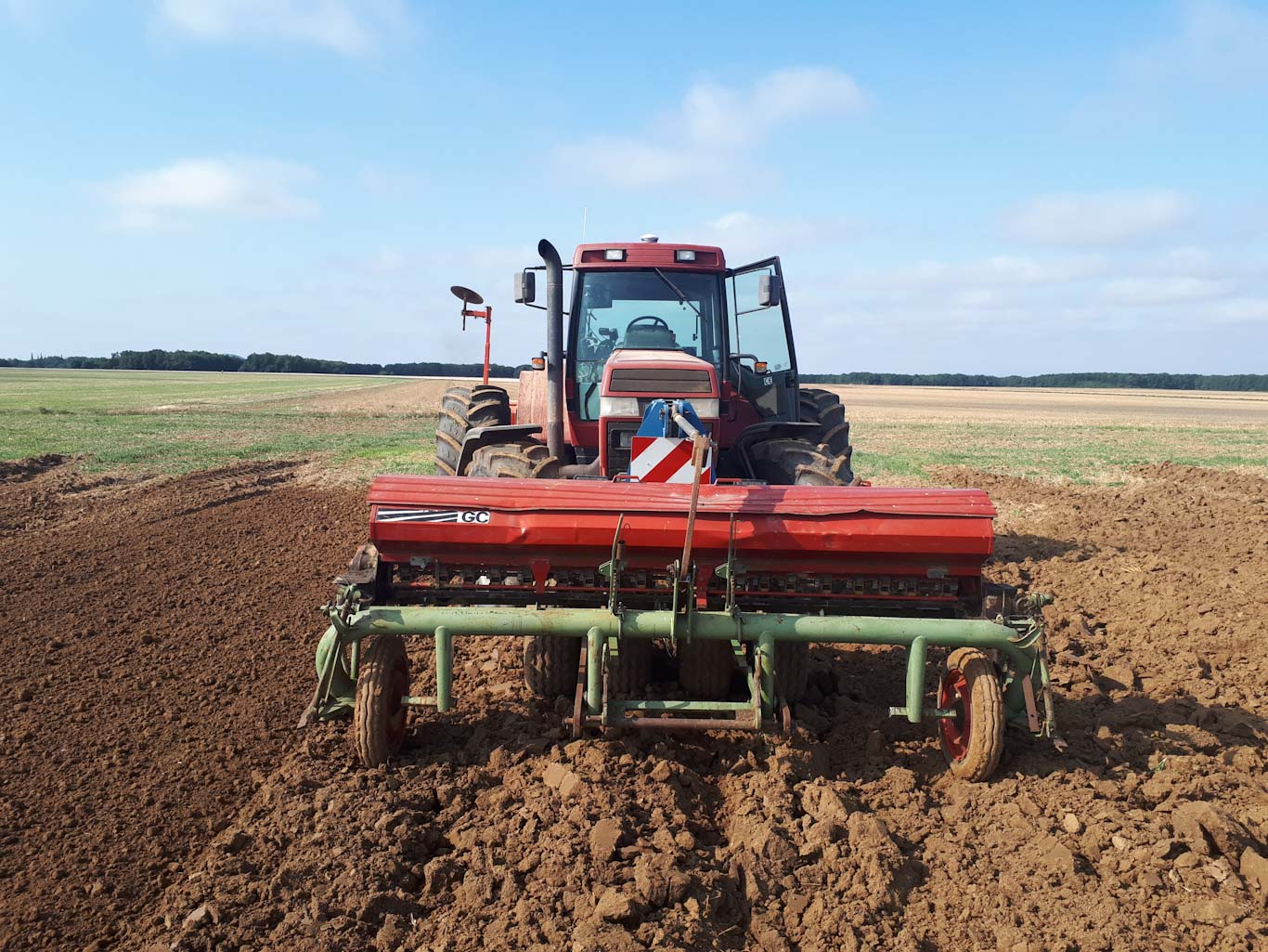

Problématique: semer féveroles et colza en 1 seul passage pour garder la fraîcheur remontée par le labour.
Solution: montage d'un semoir Nodet présent sur la ferme sur le tasse avant, en lieu et place de la masse de celui-ci.
Réalisation: bras inférieurs en acier 20mm découpés et percés, permettant d'utiliser le semoir Nodet sans avoir à modifier son système d'entraînement- il reste ainsi traîné.
Amélioration à venir: revue du 3e point, qui doit devenir fixe (la souplesse créée lors de la conception donne un jeu inutile).

Salut ! juste pour bien comprendre, vous semez la féverole à la volée devant grâce au nodet ?
