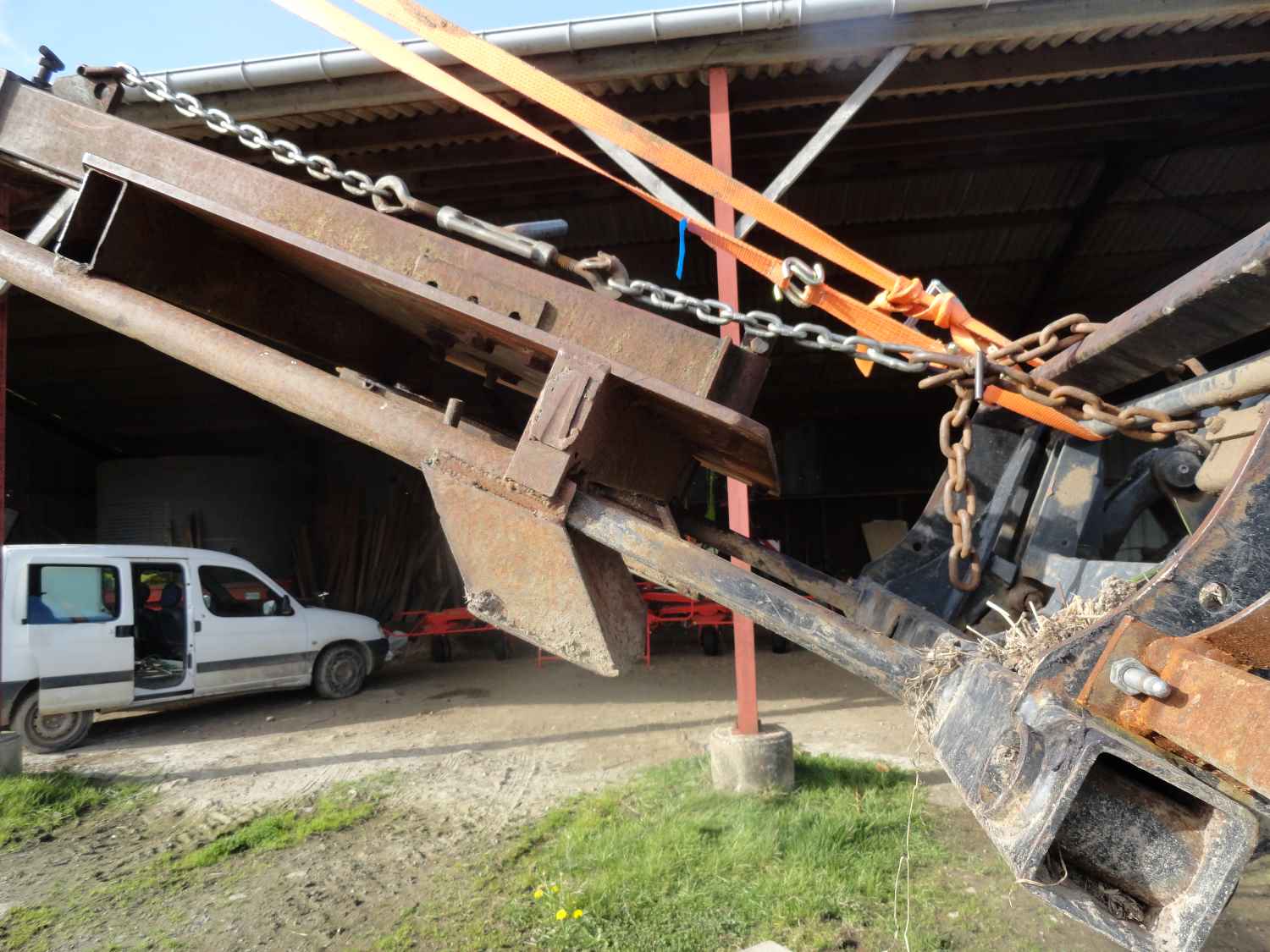

Nacelle en position relevée, Il est possible d’en régler l’assise en vissant/dévissant la lanterne.
A cette époque, Pierre avait conçu sa nacelle afin d’élaguer les arbres de ses parcelles. Aujourd’hui, nous l’avons retrouvée chez un ami houblonier qui l’utilise pour tendre les cables auxquels ils accroche ses plants. Elle possède donc une bonne polyvalence, grâce notamment à un bras téléscopique qui permet de la monter à une hauteur de 6,5m. De plus, étant positionnée sur les bras de relevages à l’avant du tracteur, elle est éloignée de la cabine conducteur, ce qui permet une bonne visibilité de ce dernier sur la nacelle. Elle se fixe au tracteur via des tubes s’enfilant dans les pointes des piques-balles. Enfin, il est également possible d’enlever la nacelle et d’y ajouter un crochet ce qui permet de soulever des objets (pas trop lourds cependant !).
Le principe de fonctionnement est tel que décrit ci après : En position courte, la nacelle prend relativement peu de place et peut être transportée dans une petite remorque(2,5m). Le tracteur peut soulever directement la nacelle de la remorque via ses bras de relevages. On ajuste la longueur de la nacelle via un système de double vis se bloquant dans des trous percés directement sur le mat coulissant, ce qui permet de déterminer la longueur voulue. Il ne reste qu’à régler la hauteur souhaitée en agissant sur les bras de relevage du tracteur. L’assise de la nacelle se règle manuellement via une chandelle. Pierre a pensé à tout, afin que sa nacelle s’adapte à un maximum de tracteurs, il a conçu un système permettant à un des tubes de support de la nacelle de coulisser. Il se bloque simplement via un système de vis-pression.

Pierre avait prévu un système d’haubanage sur base d’une chaine, mais à cause des mouvements de balanciers ressentis sur la nacelle et dus à son fort déport, il a été jugé utile de rajouter un hauban supplémentaire. Sur la photo, on remarque que le support de nacelle ne rentre pas jusqu’au bout des piques-balles.
