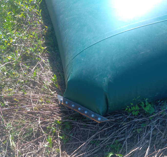

Une demande de pièves détachées à l'Atelier Paysan puis... il ne reste plus qu'à suivre le manuel fournit par les fournisseurs :
ETAPES POUR LA REPARATION :
-vider la citerne au maximum
-rehausser l’angle arraché d’une vingtaine de cm pour que le liquide résiduel parte vers le
centre de la citerne
-recouper un angle propre parallèlement à l’ancien à ras des trous (le but étant de supprimer
la partie trouée) mais il faut que l’angle nouvellement formé soit le plus petit possible
Les plaquettes INOX proposées sont plus longues que celles d’origine et compenseront la
recoupe.
-Se servir éventuellement de la plaquette INOX comme modèle pour recouper au plus juste.
-sécher, nettoyer, dégraisser les toiles (à proximité des trous et à l’intérieur également)
-encoller la toile en partie intérieure sur le nouvelle angle formé (sur 4cm environ)
-Reporter les trous de la plaquette sur l’angle pour percer ceux-ci à l’aide d’un emporte-
pièce (idéalement en 10).
-reboulonner les nouvelles plaquettes d’angles INOX pour maintenir celui-ci
Et hop, une poche à eau réparée.

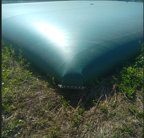

Poche à eau réparée 2
réparation poche a eau2.png (573.7 Kio) Consulté 7380 fois
Poche à eau réparée
Poche à eau réparée
réparation poche a eau.png (917.41 Kio) Consulté 7383 fois
