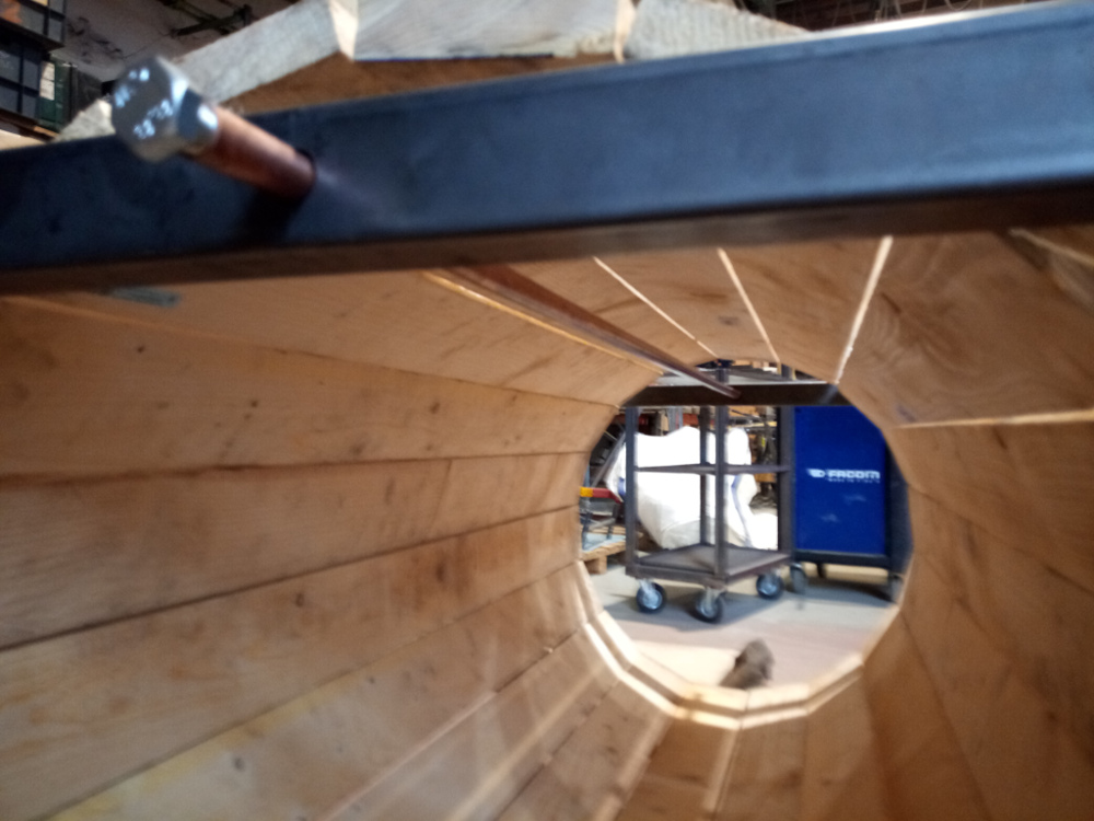

La laveuse est composée de 2 parties :
- un chassis en métal
- un cylindre en bois
Le tout a été construit en 2 jours et n'est pas totalement terminé
Le chassis est un support avec 4 roulettes qui vont venir s'insérer dans les jantes du cylindre, les jantes servant ainsi de rails.
(ne faites pas comme moi et faite gaffe à l'alignement et à l'équerrage des supports des roues ^^)
Une fois le cylindre posé sur le chassis, il doit pouvoir tourner sans effort
Le tube de cuivre vient s'insérer dans les 2 pièces A4 après avoir posé le cylindre. Il suffira d'y fixer un tuyau d'arrosage à une extrémité pour pouvoir arroser les légumes à l'intérieur du cylindre.

Les roulettes utilisées ne conviennent pas, il faut que la matière de la roue soit le plus dure possible, idéalement du métal. Une roue avec une matière souple comme celles que j'ai pris provoque de nombreux frotttements et s'use très rapidement.
L'idée au départ était d'utiliser un vieux vélo d'appartement pour faire tourner le cylindre en venant coler la roue avant du vélo sous le cylindre. Finalement ça ne fonctionne pas très bien avec le vélo que j'ai utilisé car la roue est en plastique dur et il faudrait une roue un peu dégonflée pour pouvoir venir épouser la forme du cylindre et ainsi améliorer le contact pour le faire tourner. Dans mon cas ça patinait plus que ça tournait ^^
En attandant d'améliorer ce système on peut simplement fixer des bouts de tasseaux en bois à intervales réguliers (ou des poignées, ce qu'on a sous la main quoi) au centre des lames en bois du cylindre pour pouvoir le faire tourner simplement avec les mains, ça sera déjà utilisable en l'état.
Il manque également la pose d'un chargeur d'un côté et d'une planche/porte de l'autre (j'ai prévu de les faire en bois) pour pouvoir mettre les légumes d'un côté et qu'ils ne sortent pas du tube durant le lavage, seulement une fois que l'on aura retiré la planche à l'autre extrémité.

Peut-être que des gros roulements à billes (occasion récup' en garage gratuitement) feraient l'affaire en guise de roulettes ?
Je pense aussi aux vielles poulies à gorge pour courroies trapézoïdales de tracteur tondeuse, les garages motoculture en regorges (changement préventif donc elles sont souvent encore bonnes)
l'avantage des poulies à gorge, c'est que les vis qui relient le cerclage aux planches, passeraient au milieu de la poulie sans faire de sursaut..
