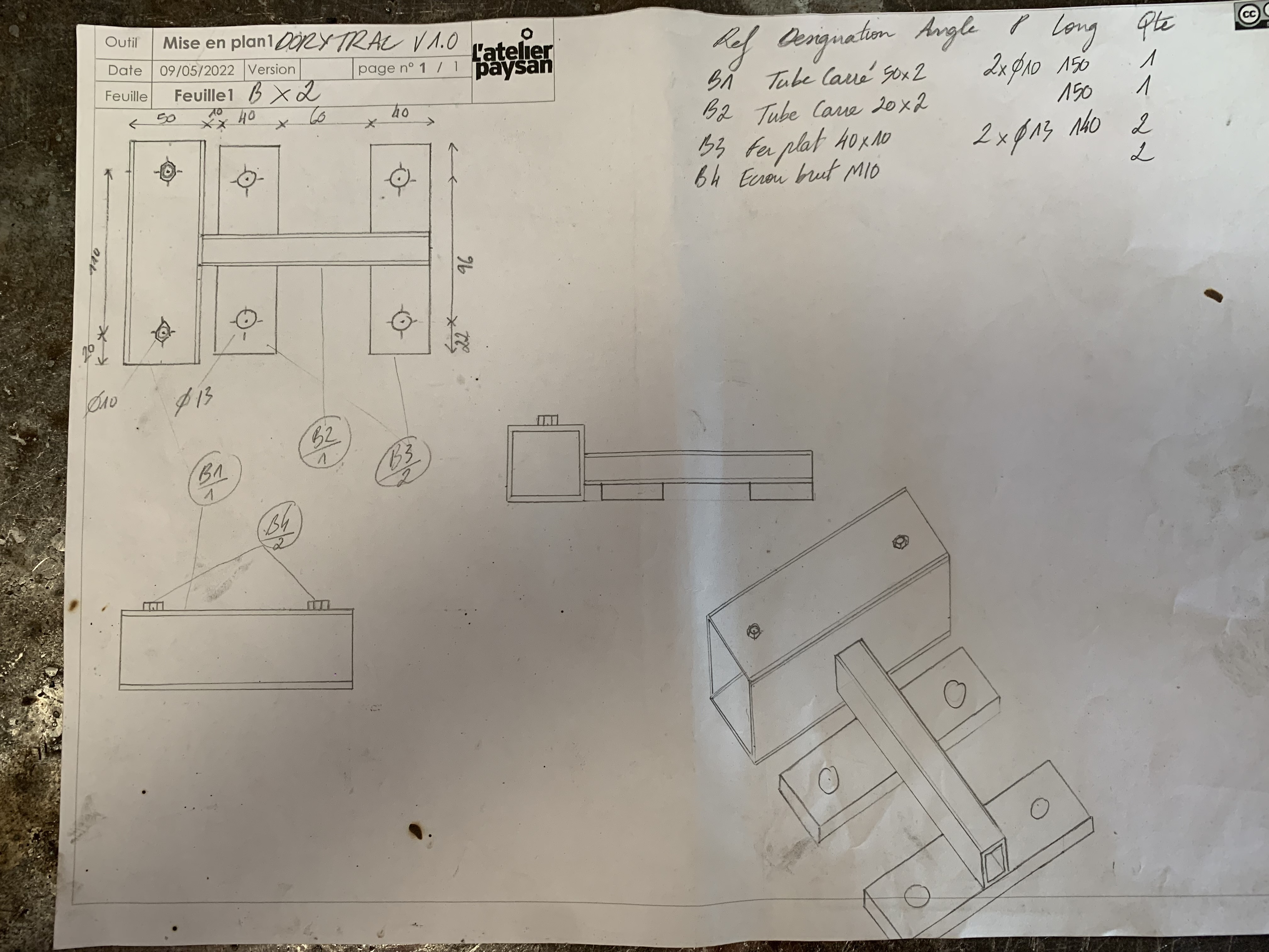

Message par ALT29 »
Après avoir fabriqué un Landoryfort en formation installation à l’atelier, j’ai tenté d’adapter le mécanisme de rotation des balais et de récupération des Doryphores dans une gouttière au bas d’une plaque sur une auto bineuse type Allis Chalmers. L’idée était de fabriquer 2 structures (1 de chaque côté) afin de récolter les doryphores de manière mécanisée. Chaque structure est indépendante et vient se fixer comme un élément de binage. Elles sont indépendamment alimentées par un moteur d’essuie-glace qui fonctionne grâce à la batterie de l’auto bineuse. Un système de pignon soudé sur l’axe d’entraînement des balais est entraîné par une chaîne, elle même entraînée par le pignon boulonnée sur le moteur d’essuie-glace. Sur les photos je n’ai pas encore installé la plaque avec la gouttière, elle viendra se fixer sur la tube parallèle aux roues arrières.
