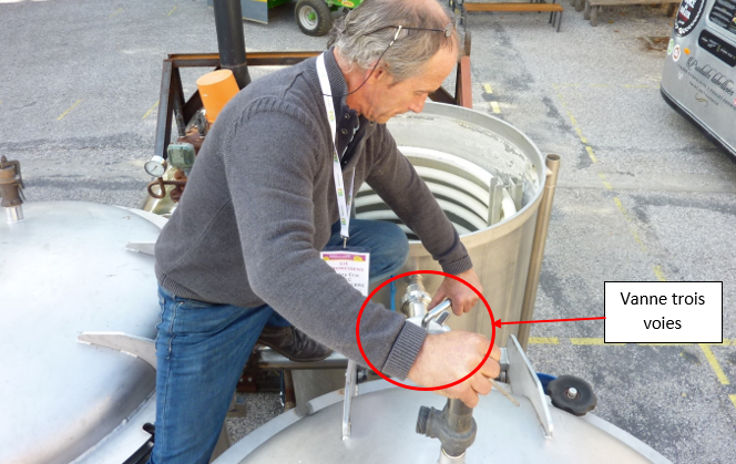

Les cuves sont liées au serpentin de refroidissement par une vanne trois voies qui permet de sélectionner la cuve en fonctionnement.
Vanne 3 voies
Vanne 3 voies
Vanne 3 voies.PNG (693.31 Kio) Consulté 21449 fois
