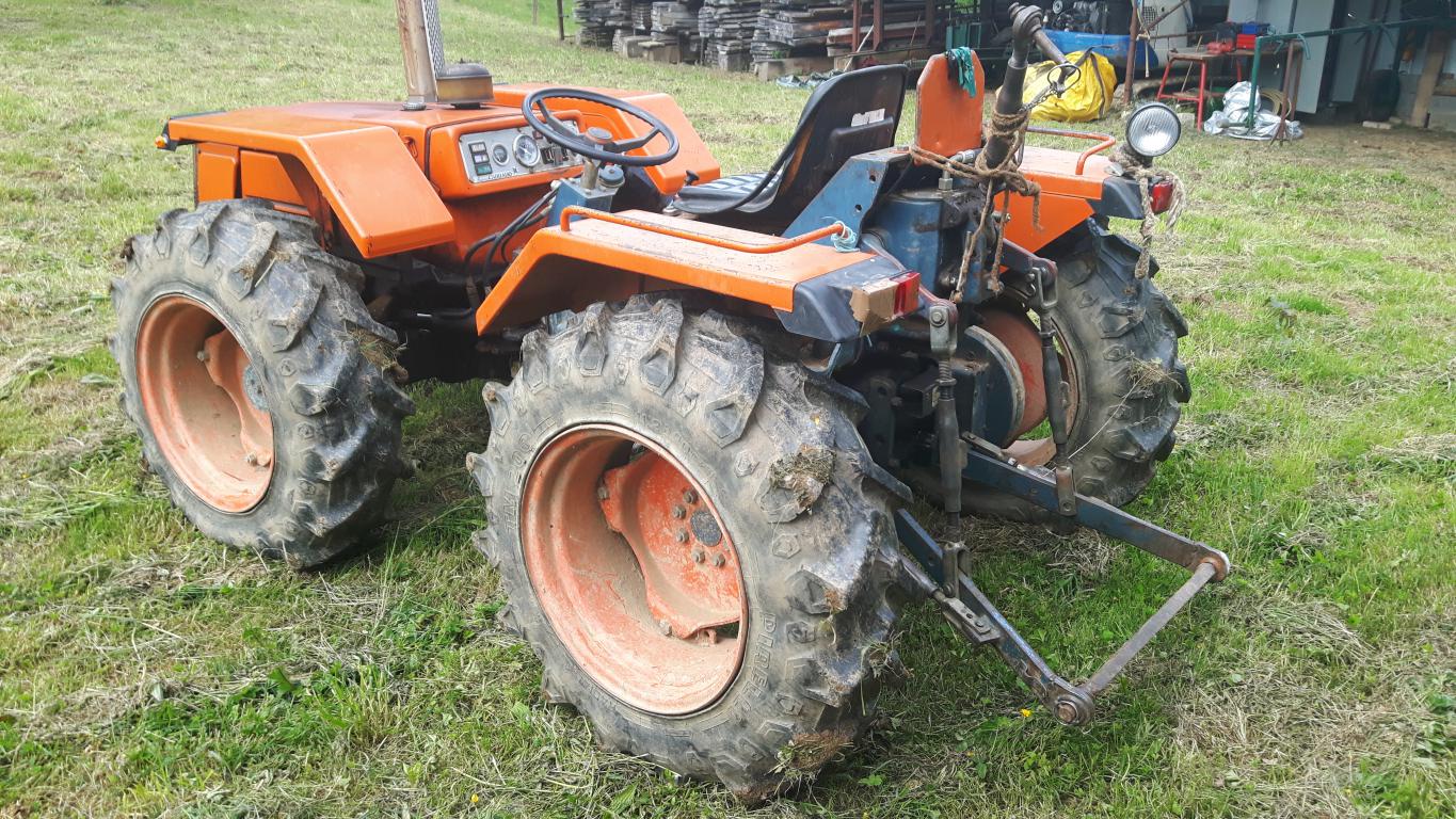

Bonjour, je désire m'équiper du triangle d'attelage, en achetant comme indiqué la partie mâle et en auto-construction les parties F.
Je n'arrive pas à me décider sur l'achat de la catégorie 1 ou 2 !!!
Mon tracteur: un Carraro Tigrone 7000 dont voici la photo en PJ.
Tracteur Carraro Tigrone 7000
L'outil à atteler: le broyeur à déport latéral, ainsi que la benne et accessoirement une fourche.

Salut,
Tu peux te présenter et présenter ta structure ou ton projet d'abord ;)
viewforum.php?f=86
Les informations concernant le triangle sont toutes répertoriées dans le fichier concernant le triangle, tu as les mesures à prendre pour voir quelle catégorie de triangle utiliser pour ton tracteur
https://www.latelierpaysan.org/IMG/pdf/ ... ressed.pdf
