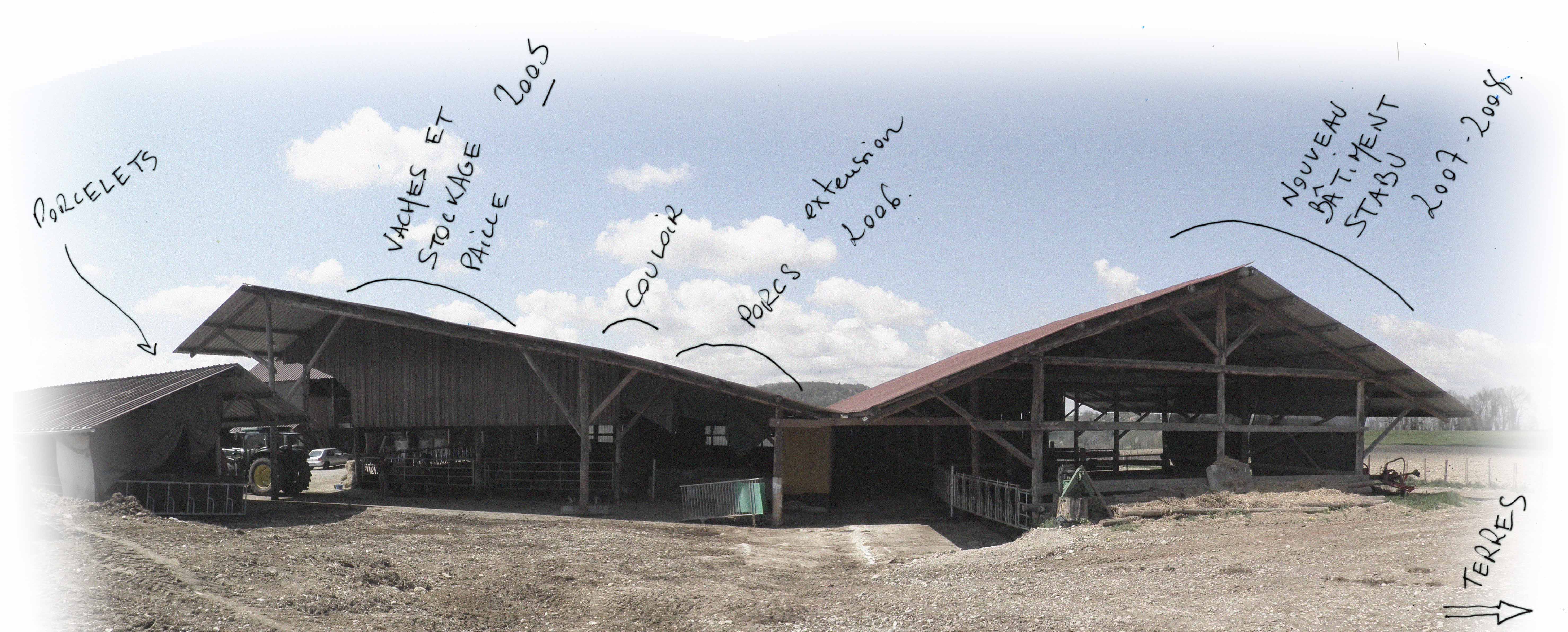

Ici, nous faisons dos aux terres et face aux deux stabulations.
Panorama 2 copie.JPG (958.64 Kio) Consulté 10606 fois

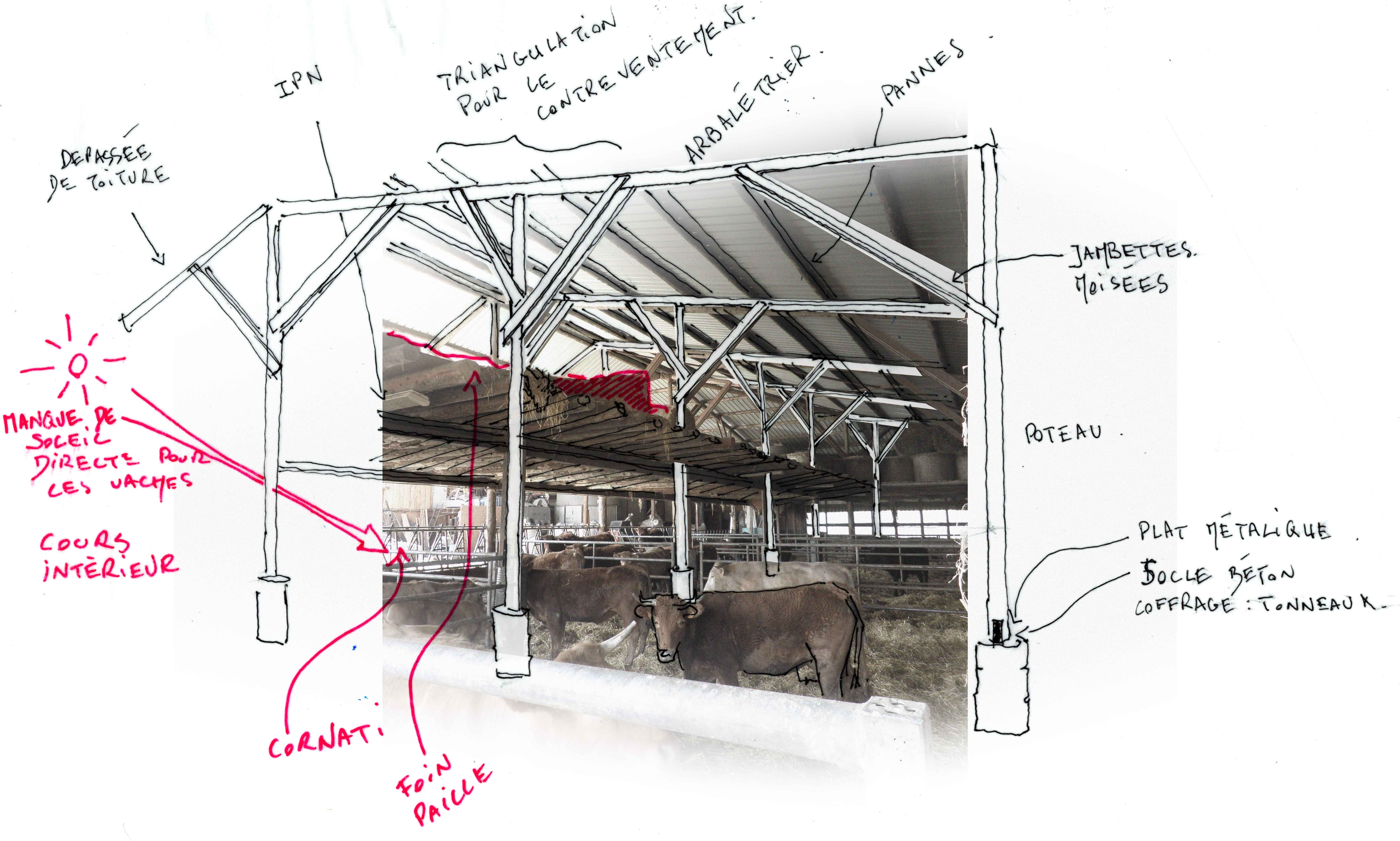

• Construction : neuve (cette section se focalise sur la nouvelle stabulation faite en 2007)
o Coût global : 12 000€
o Superficie totale : 540m²
o Choix constructifs :
− Structure : 40 m3 de bois (douglas) : charpente en grumes, les poteaux reposent sur des plots de bétons
− Couverture : bac acier
− Sol : chape béton
− Bardage partielle : bois
o Temps de la construction :
− 2 semaines de montage
o Défauts constructifs :
− L’orientation du bâtiment n’offre pas assez de soleil pour les vaches
− Les parcs des vaches de la première stabulation ne peuvent pas s’ouvrir de manière indépendante
perspective structure copie.jpg (1.03 Mio) Consulté 10606 fois

− Ayant des notions empiriques dans la construction, le dimensionnement de la structure n’est pas optimisé (probablement sur dimensionnée)
Sur cette photo, nous pouvons apercevoir les assemblages des grumes (notamment sur un contreventement). On constate aussi le mur de soutènement fait de poteaux électriques en béton.
grume et récup.JPG (581.36 Kio) Consulté 10606 fois

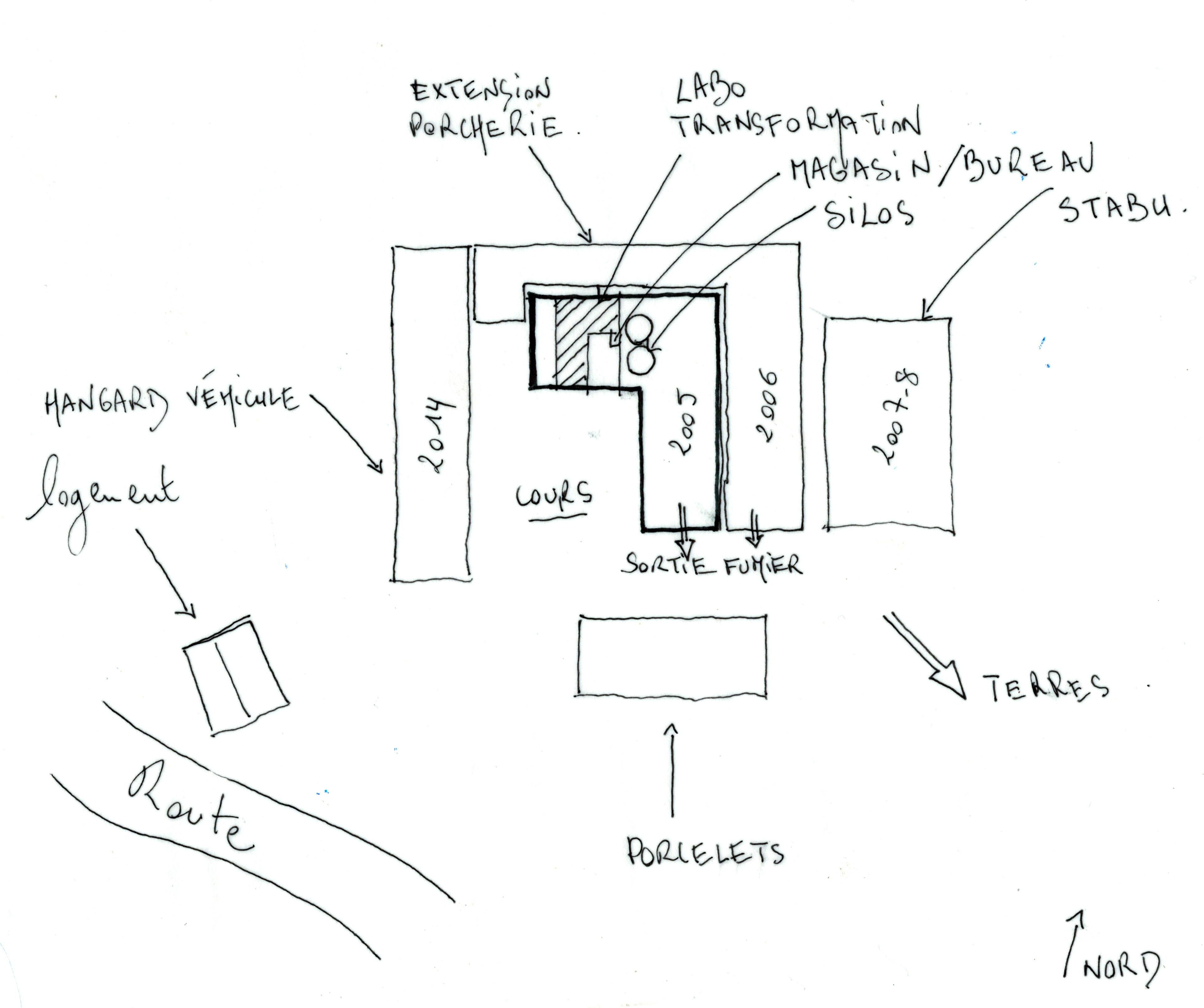

Plan schématique de l'organisation de la ferme et son évolution les dernières années.
plan copie.jpg (862.99 Kio) Consulté 10606 fois
