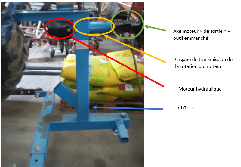

Utilisation d'un moteur hydraulique
Après avoir essayé d’en fabriquer un, Victor a fini par acheter un moteur hydraulique + son support attelé en 3 points à son tracteur et connectés à une sortie hydraulique de son tracteur.
Aperçu du moteur hydraulique
Aperçu du moteur hydraulique.PNG (633.83 Kio) Consulté 5456 fois
Aperçu de l'actionneur du moteur hydraulique
Aperçu du moteur hydraulique_actionneur.PNG.jpg (329.83 Kio) Consulté 5456 fois
Pourquoi l'acheter ?
La complexité de construire ce support de moteur hydraulique soi-même était dans la réalisation de l’organe de transmission de la rotation de l’axe du moteur à l’axe de « sortie » sur lequel il est possible de d’installer les outils : cela doit être bien précis et robuste et nécessite donc des pièces spéciales.
Victor a ensuite construit plusieurs outils actionnés par ce moteur hydraulique.
Le modèle du moteur hydraulique est un GoPart SMP-100-2-A-D-GP.
