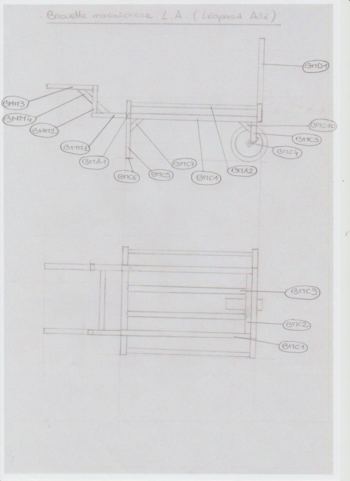

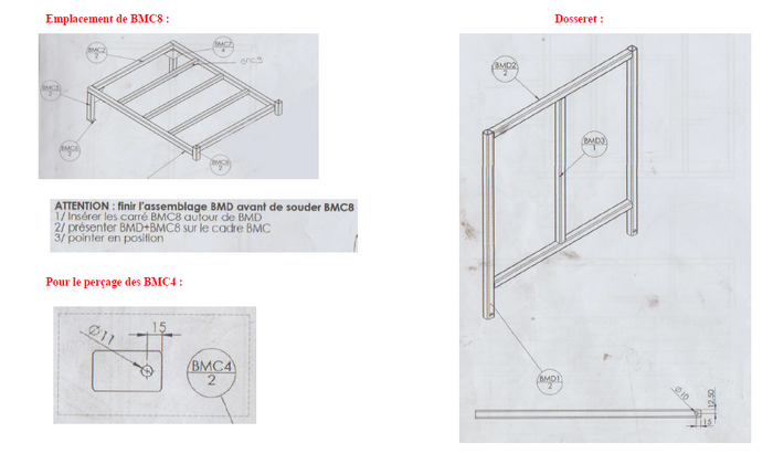

Salut tout le monde,
En session de formation installation à l'AP, j'ai fait quelques ajustements sur la brouette maraîchère classique proposée par l'AP. Nous étions 3 à faire une brouette sur cette session et la "LA" a semblé être la plus agréable à utiliser.
Pour atteindre plusieurs objectifs :
- qu'elle soit à bonne hauteur de transport (je fais 1m65) et au bon écartement entre les poignées
- qu'elle soit plus maniable
- qu'elle ne soit pas trop lourde malgré quelques ajouts de matière
- qu'elle puisse transporter 3 piles de caisses de légumes
- que les caisses soient bloquées sur les côtés
- la longueur est toujours ajustable
Voici des photos, les plans et infos supplémentaires qui doivent suffire à la reproduire. Si besoin des docs modifiables ou de meilleure qualité demandez-moi je vous les enverrai.
Et si vous avez des questions/suggestions/modifications n'hésitez pas :)
Matild.

Farming Soul
Messages : 9
Inscription : 19 avril 2015, 12:48
Re: Brouette maraîchère LA (Léopard Ailé)
Message par Farming Soul »
:D :D :D
Trop top !!
Magnifique réalisation bien réfléchi !
Je pense que a devrait intéresser plus qu'une personne !
La limite de praticité pourrait être la largeur de la brouette par rapport à certain passe pied
ou espace entre culture trop étroit pour que ce modèle puisse passé .
Mais cette version est TOP et mériterait d'être proposée dans les options !!!
(et je dis pas ça uniquement par rapport à la peinture ! :D )

Matild
Messages : 4
Inscription : 01 octobre 2022, 11:58
Message par Matild »
Merci ! :)
Effectivement, elle est assez large !
Pour tout ce qui est récolte sous serre (entre rangs de tomate par exemple) ou de courgettes (en planches) j'ai fait une autre brouette, je vais la mettre sur le forum alors !
Je n'ai pas expliqué les étapes de peinture mais ça mériterait, c'était assez laborieux :lol:
