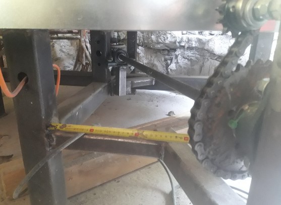

En retour de demandes, voici des infos sur la modif de transmission. L’axe de la poignée en bois est a 12 cm de l’axe de rotation (photo du post précédent)
TRansmission dessous four 150.jpg (47.01 Kio) Consulté 15758 fois
Comme on voit sur la photo l’ensemble est décalé de 30 cm ( axe à axe) par rapport à la position sur les plans ( à refaire 20, 25cm serait suffisant).
Dans ce cas cela oblige de modifier l’angle des couple coniques en dessous du four.

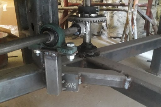

palier chapeau four 150.jpg (43.89 Kio) Consulté 15758 fois
Ici, il a été nécessaire un palier chapeau diam 20 supplémentaire.

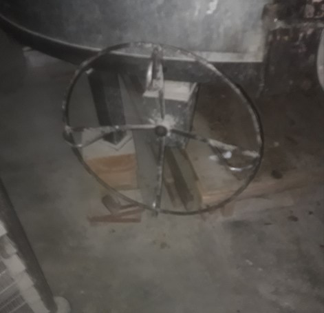

Sinon sur un autre four j'ai vu cette commande au pied. C'est assez réactif pour quand tu veux faire tourner la sole rapidement à la fin d'un enfournement et qu'il ne reste plus de place pour caler les derniers pains...
volant de pied.jpg (25.88 Kio) Consulté 14968 fois
J'imagine qu'il faudrait un bon moteur pour réussir à faire le tour rapidement mais ca doit se faire.

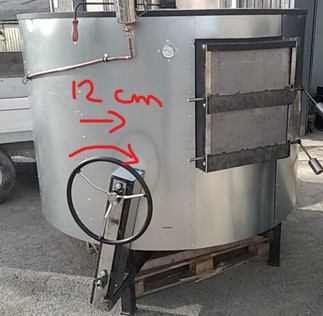

Le volant a été rapproché de 12 cm horizontalement et pivotant sont support autour de l’axe de rotation. Cette distance évite de trop allonger le bras et semble être un bon compromis entre plusieurs boulangers et futurs boulangers présents et des retours d'autres boulangers.
Rotation volant.jpg (29.94 Kio) Consulté 13483 fois

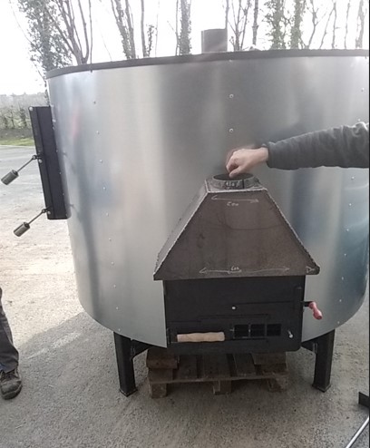

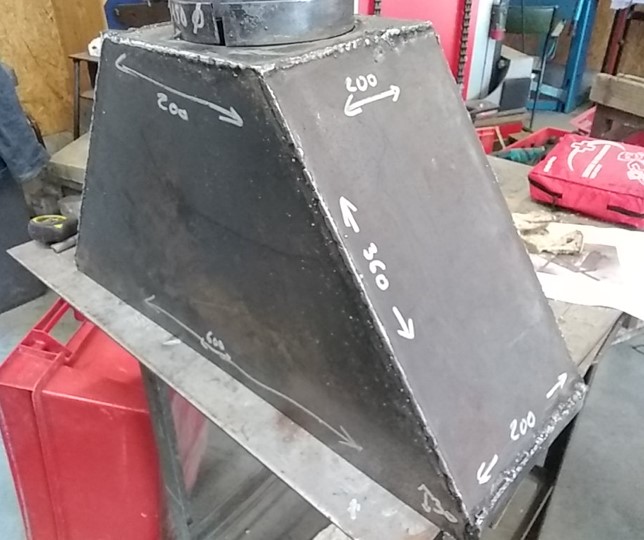

Deux hottes identiques ont été fabriquées en parallèle suites à des retours de boulangers ayant des fours similaires. Une pour les fumées de la porte du foyer et une pour la vapeur d’eau de la chambre de cuisson. Le tout sera connecté à une gaine diamètre 150 + ventilateur quand le fournil sera construit. Pas de plans mais toutes les cotes sont sur les photos. Fabriqué à partir de toles de 2mm d’épaisseur et des fers plats de 30x3 en bas pour eviter d’avoir un angle trop aigu et etre coupant en bas de la hotte.
Hotte en position.jpg (47.04 Kio) Consulté 13483 fois
