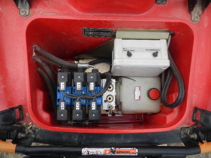

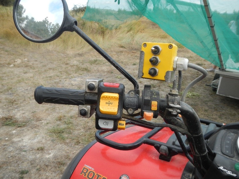

Patrick et Chantal ont fait installer sur leurs deux quads un groupe hydraulique alimentant deux distributeurs double-effets. La commande des distributeurs est déportée sur une des poignées du quad pour pouvoir actionner les vérins sans lâcher le guidon.
commandes guidon.jpg (150.79 Kio) Consulté 14181 fois

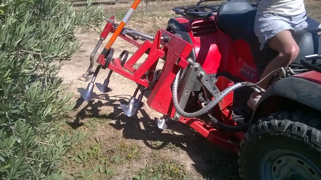

Cet outil s’attèle sous le quad et travail en porte-à-faux, à côté du conducteur qui peut donc surveiller en permanence la qualité du travail. Le griffon est constitué de 5 dents de vibroculteur équipées de socs pattes d’oie pour travailler sur l’extérieur du rang. Une lame sarcleuse pivotante permet de travailler sur le rang en passant sous le goutte-à-goutte. Le conducteur du quad contrôle manuellement l’effacement et le déploiement de la lame grâce aux boutons de commande du distributeur installés sur la poignée. Au départ, un palpeur mécanique avait été monté sur l’outil pour commander automatiquement la rotation de la lame mais cette solution a été abandonnée parce qu’elle ne fonctionnait pas.
5 passages par an les années pluvieuses et 2 à 3 passages les années sèches suffisent à maîtriser totalement l’enherbement du rang.

- Il faudrait installer un réducteur de débit sur le vérin de relevage pour supprimer les à-coups lors du déploiement du bâti.

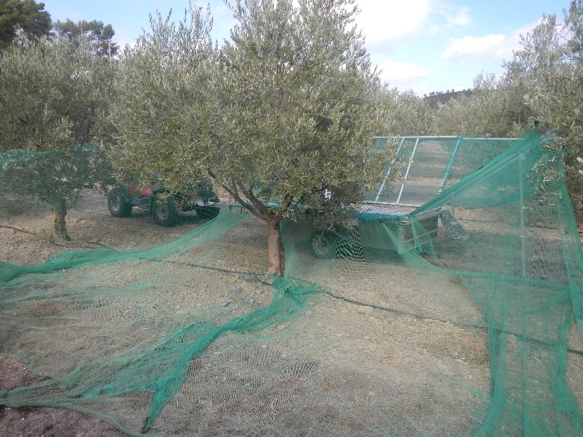

Le buggy de récolte :
buggy de récolte.jpg (227.27 Kio) Consulté 14181 fois

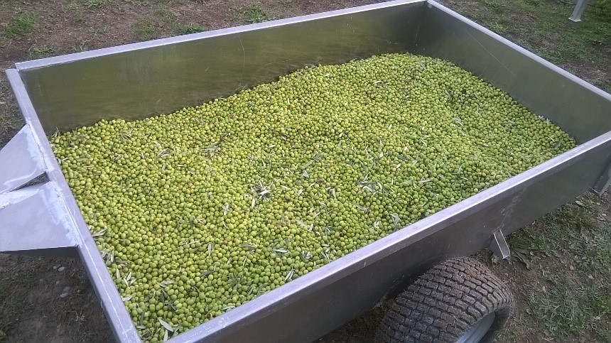

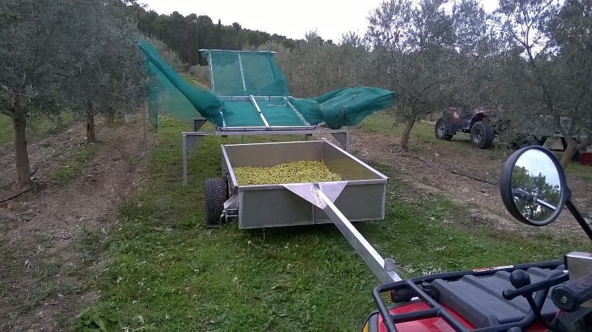

Avec leur Buggy de récolte, Patrick et Chantal se passent de toutes les étapes de manutention des caisses pleines d’olives. Fabriqué entièrement en aluminium, l’outil est très léger et facile à manipuler.
Ce buggy est constitué d’une remorque avec un essieu réglable en hauteur, et d’une station de récolte amovible avec des pans dépliables en filets. La technique consiste à approcher l’arbre au plus près avec le pan quasiment déplié à l’horizontal. Les autres pans, dépliés à 45°, jouent le rôle d’entonnoir autour de l’arbre. Des filets de pêche (plus résistants et plus souples) sont étalés au sol autour de l’arbre. La personne qui passe le peigne est debout dans la remorque sur une grille en tubes ronds. Les olives tombent directement dans le fond de la remorque et sont protégées du piétinement du cueilleur par la grille. Ensuite les filets au sol sont repliés et se vident aussi dans la remorque. Il suffit alors de poser les quatre pieds de la station de récolte, de baisser les essieux et la remorque peut être tractée seule jusqu’à l’effeuilleuse.
buggy de récolte2.jpg (179.87 Kio) Consulté 14181 fois
buggy de récolte3.jpg (196.3 Kio) Consulté 14181 fois
Coût de l’outil : 5000€ matériaux et main d’œuvre compris.

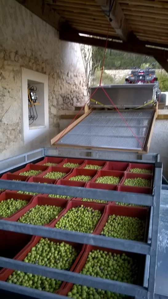

L’effeuilleuse a été conçue toujours dans l’objectif de réduire au maximum la manutention. Ainsi, un quai de déchargement surélevé permet d’approcher la remorque du buggy de récolte au-dessus de l’effeuilleuse. Il suffit de basculer légèrement la remorque pour faire tomber les olives. Sous l’effeuilleuse, il a été prévu le dégagement nécessaire pour passer une remorque avec des caisses qui se remplissent par gravité. Les tubes qui constituent la grille sont des tubes de finition pour la pose de carrelage.
Une vidéo de l'effeuilleuse en action : https://youtu.be/9U8pA15BnAo
