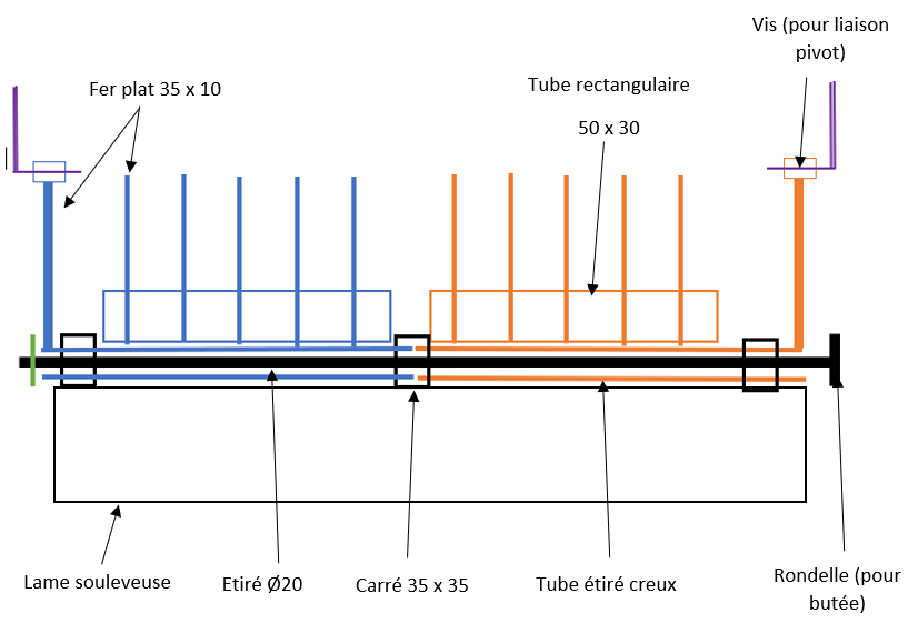

La lame et dents articulées :
La lame elle-même est adaptée de la lame souleveuse de la barre porte-outils de l’Atelier Paysan.
Celle-ci est fixe. Ce sont les ensembles de dents servant à soulever les légumes et décompacter la terre qui sont articulés.
Schématisation des pièces de la souleveuse
Schématisation des pièces de la lame souleveuse.png (25.18 Kio) Consulté 6054 fois
Une tôle a été soudée sur les montants pour éviter que les légumes sortis passent sous les roues de jauge (les roues de jauge sont situées à l’arrière de la lame, déportées hors de la planche bien sûr). Cette tôle mériterait même à être plus longue selon lui.On voit cette tôle et la roue de jauge sur la photo ci-dessus "Dents souleveuses articulées".

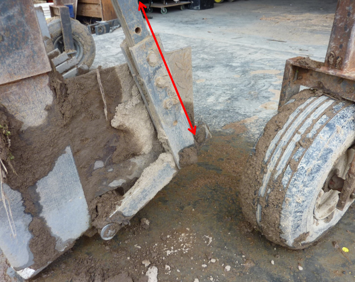

Sur les montants transmettant la translation vers les dents, ils ont ajouté de quoi permettre un réglage de l’angle des dents souleveuses pour permettre d’ajuster leur attaque. Ils n’ont finalement pas utilisé ce réglage mais c’était nécessaire dans le processus d’autoconstruction de permettre cet ajustement.
Réglage de l'attaque
Réglage de l'attaque.PNG (1.04 Mio) Consulté 6054 fois

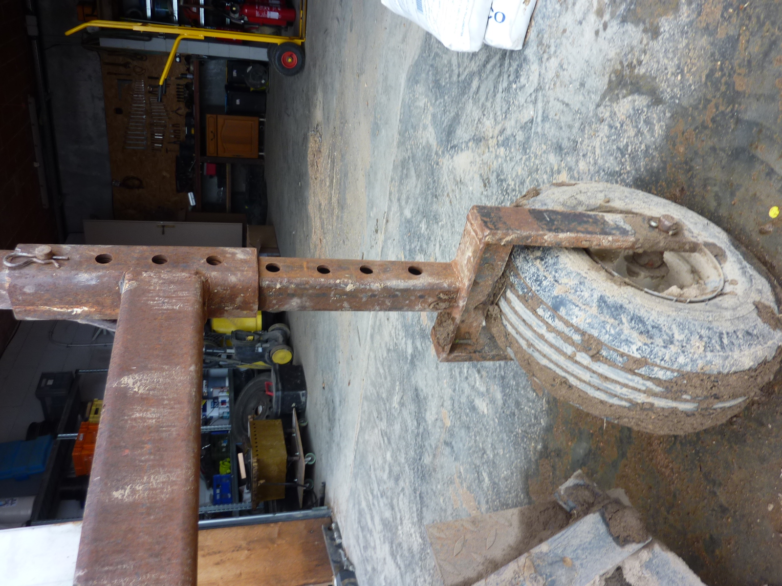

Réglage de la profondeur de passage
Pour rappel, leurs planches font 10cm de hauteur. Le réglage de la profondeur de passage se fait via les roues de jauge.
Aperçu de la plage de réglage de la profondeur de passage
Aperçu de la plage de réglage de la profondeur.JPG (1003.64 Kio) Consulté 6054 fois
Sur cette photo, il restait encore un trou au dessus de la position actuelle.

Merci pour le schéma cinématique, c'est top :)
