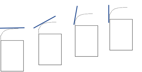

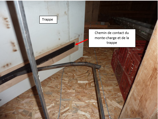

Ouverture/Fermeture de la trappe par le monte-charge.
Il y a une trappe entre des deux étages pour l’isolation thermique et phonique (l’atelier est à l’étage du dessus par exemple). Elle doit donc être ouverte pour l’utilisation du monte-charge puis refermée après.
La solution qu’ils ont réalisée est très simple et astucieuse : cette trappe est fermée par son propre poids.
Le monte-charge possède une partie « arrondie » qui va entrer en contact avec la trappe et l’ouvrir petit à petit : je vais l'appeler "l'ouvre-trappe".
Cette partie est réalisée à base de morceaux de tubes carrés découpés et soudés pour réaliser un arrondi.
Trappe au repos sur "l'ouvre-trappe"
Au repos, lorsque le monte-charge est à l’étage inférieur, la trappe est en appui sur « l’ouvre-trappe ».
Au fur et à mesure de la montée, le point de contact entre ces deux éléments va se déplacer.
Ouverture de la trappe
Ouverture de la trappe.PNG (476.59 Kio) Consulté 8315 fois
Positions de la trappe
Positions de la trappe.PNG (6.51 Kio) Consulté 8315 fois
De même à la fermeture, « l’arrondi » de cette structure va permettre d’accompagner petit à petit la fermeture de la trappe pour éviter qu’elle ne se ferme brutalement en tombant.
