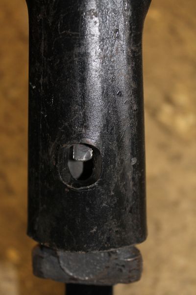

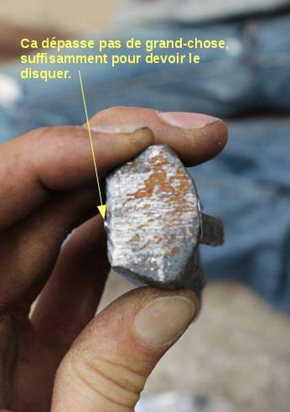

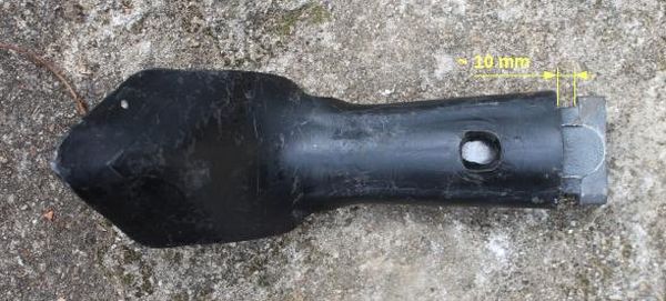

Étape 1 :
On meule la bride de chaque coté, afin qu'elle s'emboite dans le soc jusqu'a env. 10 mm de l'épaulement.
(photos 1 et 2)
Photo 1 :
Photo 2 :

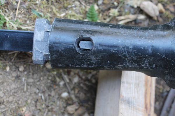

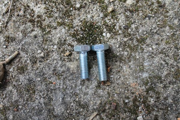

Étape 2 :
Avant de visser la languette sur la bride, il y a 2 étapes.
1/. il faut disquer un peu la vis (photo 3). En effet, si on ne fait pas cela, la vis dépasse de quelque millimètres de la bride, et ca nous fout dedans (photo 4)
Photo 3 :
Photo 4 :

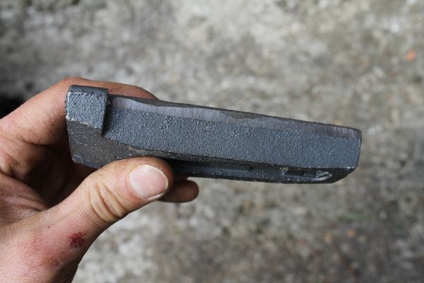

2/. Puisque le soc ne va pas jusqu'a l'épaulement de la bride il faut ajuster la languette. Normalement, si vous coupez la languette après le W (en partant du coté qui se visse), avec une distance a l'épaulement de 10 mm, ca devrait etre bon (photo 5).
Mais en fait, le mieux pour éviter de couper la languette trop court est d'ajuster pour chaque soc la bonne longueur de languette. Je dis ca car j'ai essayé sur un soc, ca me paraissait OK, donc j'ai fait la meme chose pour chaque dent, et en fait, 3 languettes sur 4 étaient finalement trop courtes (photo 6), comme tout n'est pas ajusté exactement pareil dans les étapes précédentes...
A priori, ce ne serait pas très grave, la languette permet surtout de retenir le soc si on roule outils levé, puisque au travail, la force qui s'exerce sur le soc tend à pousser ce dernier dans la bride. Mais bon, si on ajuste au mieux, ca évite que ca pendouille sur le trajet, et ca fait plus serieux, ca donne moins de grain à moudre aux voisins !
Donc, pour ajuster vous vissez la languette sur sa bride, ensuite vous montez le soc en le rentrant à fond, et vous noter à la pointe a tracer le bon endroit ou couper, vous démonter, vous coupez. Pour finir, vous gardez bien chaque languette appareiller avec sa bride.
Photo 5 :
Bon
Photo 6 :
Pas bon (ou pas terrible en tous cas !)

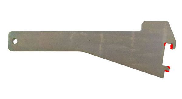

Etape 3 :
Enfin, dernière étape, il faut meuler la pince clip on qui permet de retirer le soc, car celle ci, pour une raison inconnue ne permet pas de défaire les socs si elle ne passe pas par cette étape. Suivi le schéma de la photo 7, meuler, un petit peu partout, essayez, remeulez, réessayez... ca finira bien par aller !!
Voila, a priori, ca devrait etre bon, il y a plus qu'a !
