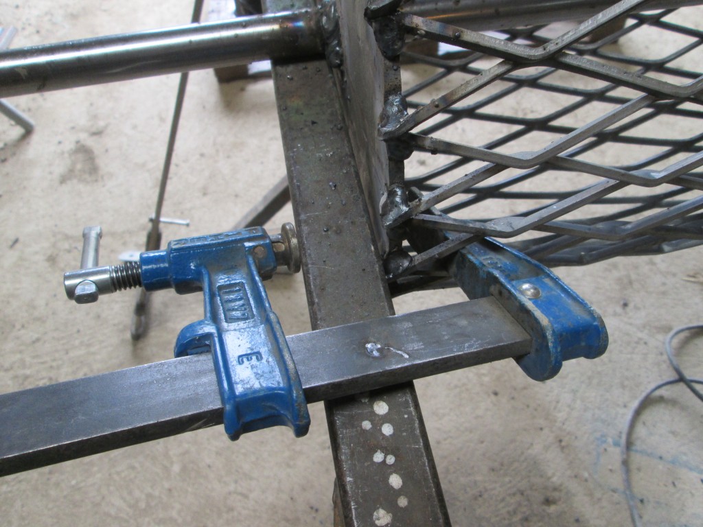

Phase 1 : s'assurer de l'alignement du fer déployé et de l'axe
1/ si les coupelles ne sont pas soudées bien d'équerre à l'axe : faite rouler le rouleau sur la grille pour s'assurer du bon alignement axe/grille.
2/ si les coupelles sont soudées d'équerre à l'axe (2 équerre magnétique à 90° l'une de l'autre qui tiennent la coupelle à 90° de l'axe) :
- serrer les deux bouts de ferraille de ~1m contre les coupelles extérieures de l'axe (comme le plat tenu dans la photo ci-dessous)
- aligner ces bouts de ferrailles avec le fer déployé. S'assurer que la distance entre le bout des morceaux de ferraille soit la même qu'au niveau de l'axe.

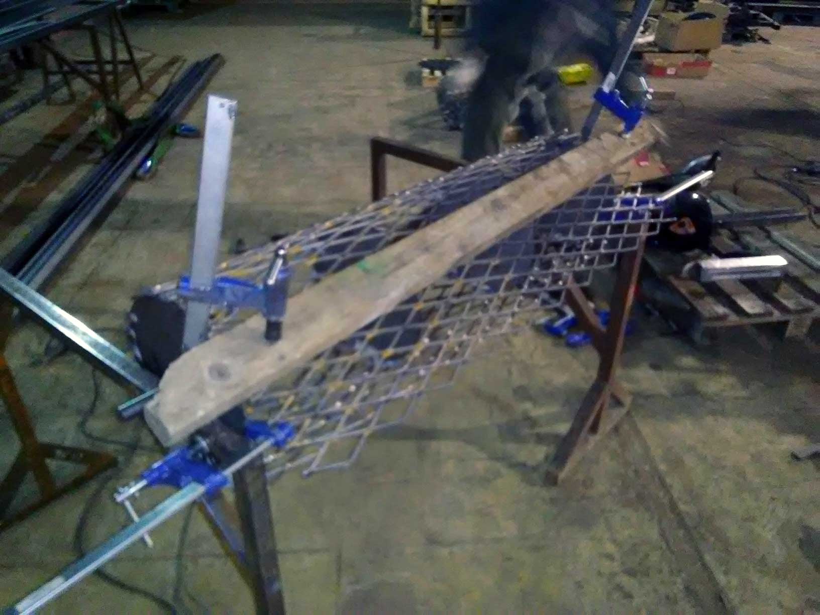

- pointer le fer déployé sur les coupelles, à quelques mailles de début de la grille (on pliera le début de la grille à la fin du montage). Phase 2 : enrouler le fer déployé. Il est préférable d'être 2 pour cette étape.
- bloquer les coupelles sur les tréteaux ou sur la palette, avec la grille quasi verticale vers le haut.
- enrouler la grille sur les coupelles et pointer au fur et à mesure , attention à ce que chaque maille touche bien la coupelle (<- d'où l'importance de faire bien maille après maille au fur et à mesure). - une fois que la longueur de grille restante ne permet pas cet enroulement : utiliser l'UPN/chevron pour plaquer la grille petit à petit sur les coupelles.
On peut [souder des butées sur l'UPN/visser des butées sur le chevron] (à l'endroit des traits rouges sur la photo suivante) pour que les serres joints ne dérapent pas sur l'UPN s'il n'est pas tout à fait d'aplomb. - et ainsi de suite jusqu'à rejoindre les deux bouts de grilles.

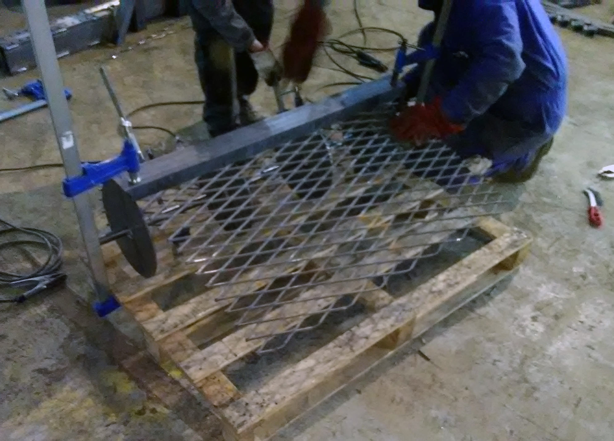

Variante sur une palette :

On a construit un semoir à engrais vert, et on a donc fait deux rouleaux en fer déployé. On a peut-être pas tout compris, mais voici nos remarques.
Niveau matos, il faut plutôt 5-6 serre-joints (voir ci-dessous) ! Et deux tréteaux (pas compris l'intérêt de la palette).
Il est indispensable d'être deux pour positionner l'UPN et les serre-joints.
Il faut bloquer le rouleau, à chaque fois, avant de mettre l'UPN en mettant des serre-joints pour plaquer les coupelles extérieures contre les tréteaux.
Avant de passer à la phase 2, il faut bien pointer au moins deux mailles, sinon ça pète.
Au début, on est arrivé à pointer deux mailles à chaque fois. Mais à la fin la tension est trop forte, on ne pouvait faire qu'une seule maille.
Lorsque la tension est trop forte, on utilise deux serre-joints : le premier rapproche le fer déployé de la coupelle. Lorsqu'on arrive en bout de course du serre-joint, on utilise un deuxième serre-joint « de reprise ». On dévisse le premier serre-joint, on le repositionne et on resserre. Si nécessaire, s'y reprendre 2, voire 3 fois.
Lorsque le rouleau est quasiment fermé, on ne peut plus passer le serre-joint pour plaquer le coupelle. Il faut alors passer la tête-du serre-joint dans une maille :
On pointe également les coupelles intérieures.
Par contre, nous n'avons pas réussi à plaquer complètement les dernières mailles. Lorsque les deux bouts du fer déployé se chevauchent, l'UPN ne plaque plus complètement. On se retrouve avec une petite bosse sur le rouleau. Ce n'est sans doute pas bien grave, mais pas très beau !
Et au bout de 3-4 heures, on est content, on a un rouleau !
