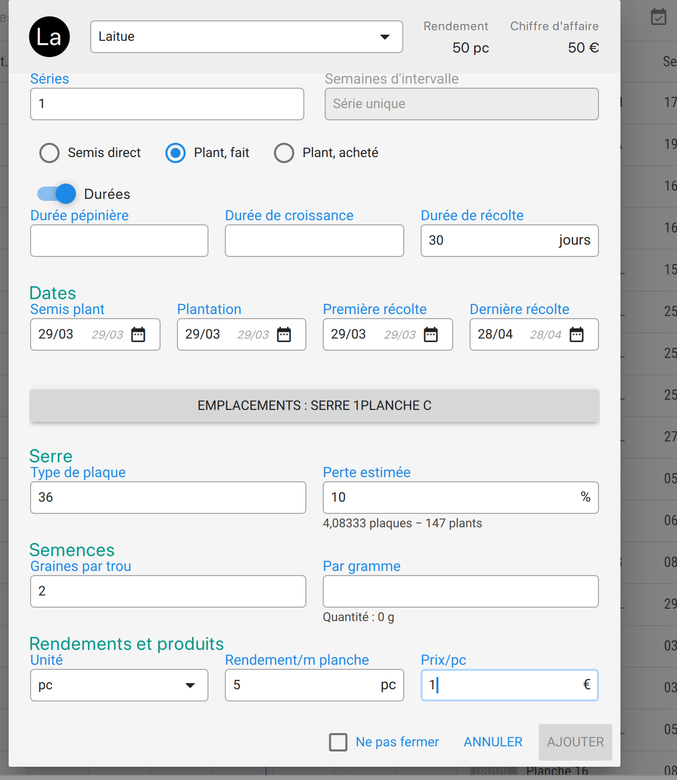

Merci pour votre retour. Je vous mets en pièce jointe une capture d'écran que j'ai pris l'autre jour. Ce matin j'ai essayé encore et cette fois j'ai réussi à ajouter le série donc c'était visiblement un problème transitoire. (je vois en regardant la capture d'écran que les durées n'étaient pas remplis et donc les dates incorrects, je ne sais pas si cela aurait pu contribuer?)

- Bouton non cliquable
- Screenshot 2021-02-26 at 15.40.01.png (331.24 Kio) Consulté 8822 fois

Oui, les durées doivent obligatoirement être renseignées, pour que le bouton AJOUTER soit activer.

j'ai mis le nez dans Qrop depuis peu, et je me heurtais au même problème que ci-dessus. Je pense avoir trouvé d'où il vient : en tout cas, chez moi (version 0.4.6 sous linux), une fois désactivée l'option "calculer les durées par défaut" (dans les paramètres), plus de souci, ouf ! En espérant que ça puisse être utile à d'autres...
