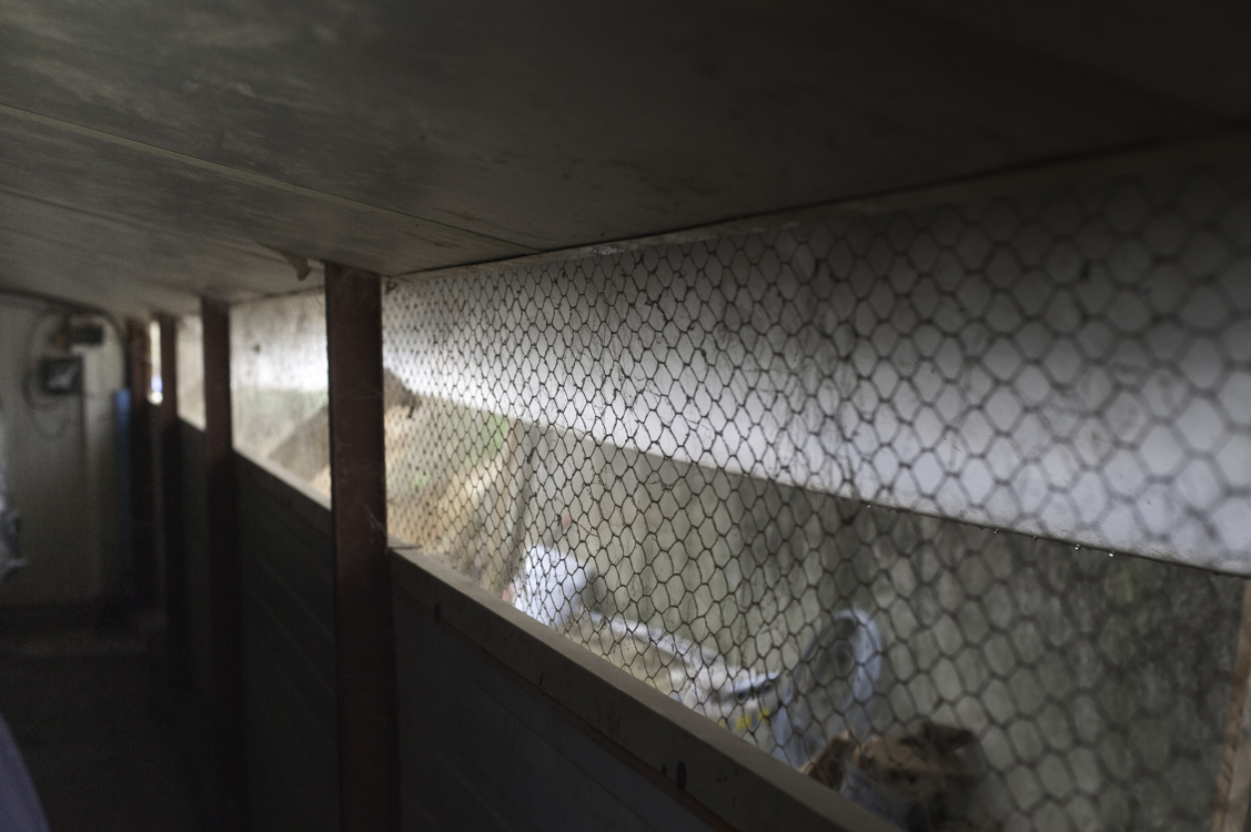

Les œufs sont à prendre dans les goulottes tout les jours, le couloir d'accès à la goulotte est séparé des poules donc le ramassage des œufs se fait facilement.

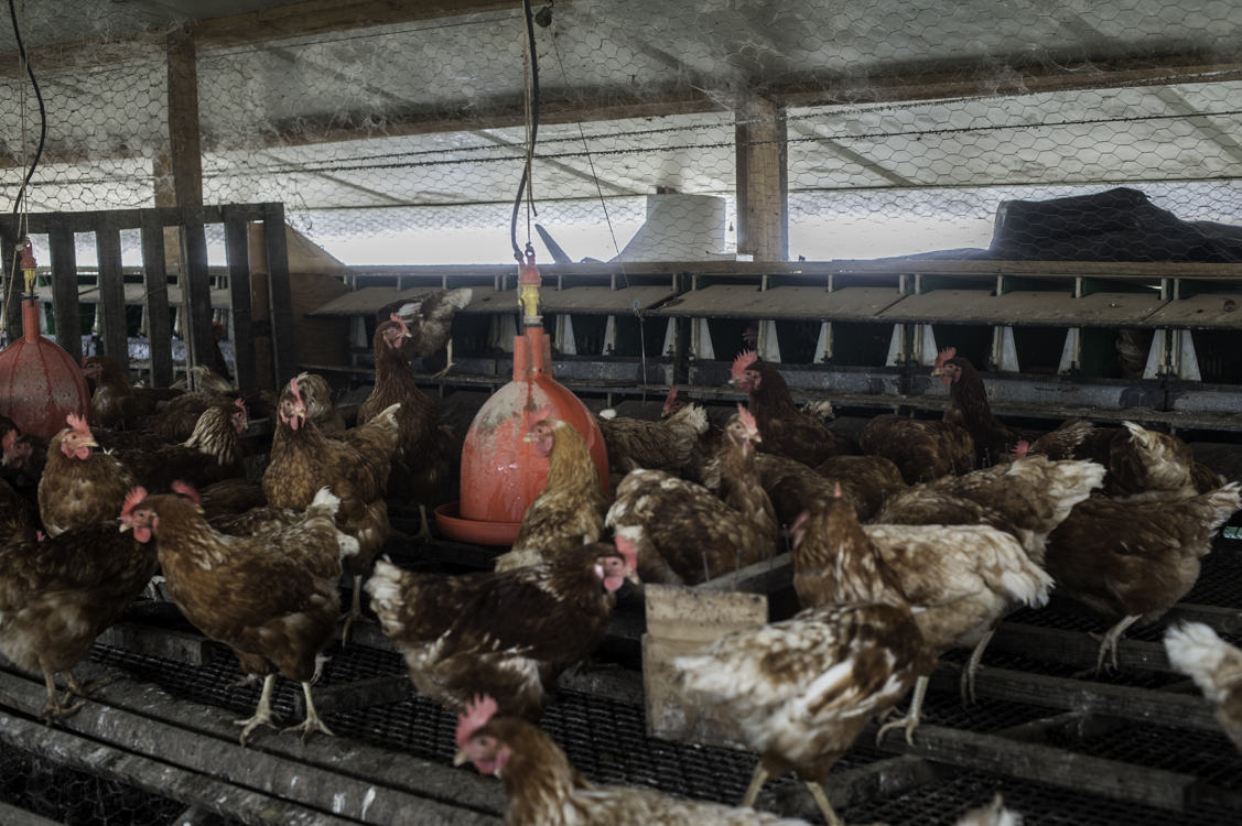

Présentation de l'outil :La version 2.0 du poulailler auto construit précédent. la base est la même : cabane à volaille d'occasion mais cette fois elle à été allongée, élargie et rehaussée pour avoir une dimension au sol de 15*8m et 2.5m de hauteur sous pente (aux murs)
De fait les caillebotis sont plus hauts et le vidage du guano est prévu une fois par an.
Ce bâtiment a été fait pour 700 poules pondeuses et son organisation est différente que le précédent :
La collecte des oeufs est faite par un tapis central avec des pondoirs de part et d'autre. Les pondoirs ne sont plus obturés la nuit mais ils se lèvent avec l'entrée vers le sol pour faire glisser les poules restées dans le pondoir.

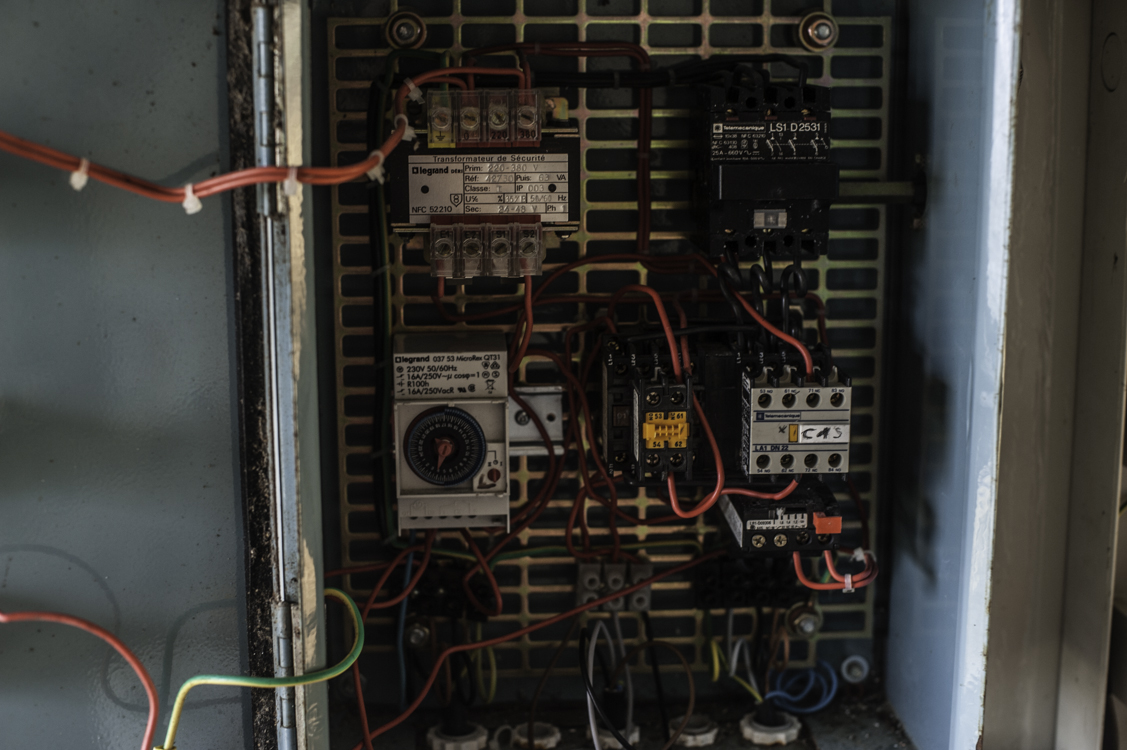

Les pondoirs sont bougés avec un moteur 1cv démultiplié et des capteurs fin de courses, (6s pour basculer/déployer), des contres poids ont été nécessaires pour éviter que le moteur force et que les positions soient stables.
Pondoirs et Perchoirs

Coffret avec la motorisation des pondoirs
Perchoirs
Perchoirs
Vue du fond des pondoirs et de la bande de ramassage
Câblage électrique
Câblage électrique
