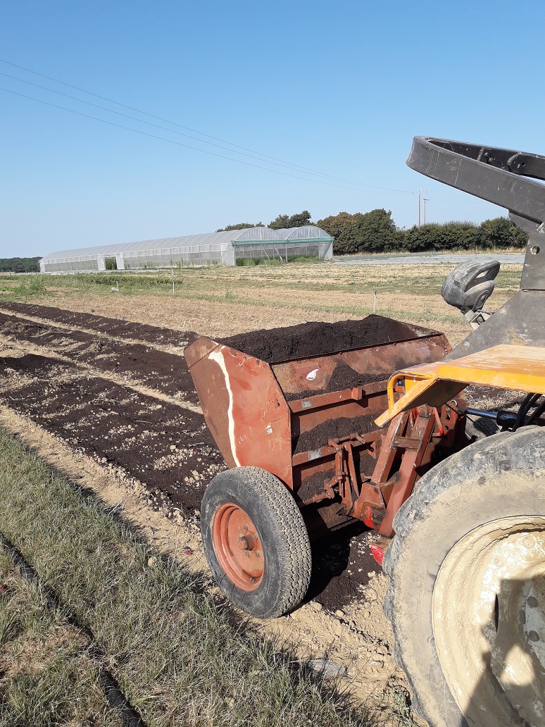

J'ai modifié une sableuse Majar qui fait bien le taff.
Réhausse du godet par rapport au rouleau et ajoutant un bout de tube rectangle et rivetage de cornières sur le rouleau.

DE mon côté j'ai commencé les modifs sur ma bécane:
- modification pour passer en attache 3 points
- remise en état du verrin
- rajout de 6 "cornières" de 20mm pour envoyer de la matière mais obligé d'enlever ce qui tenait lieu de trappe à débit et la partie caoutchouc. J'espère que le compost ne tombera pas pendant le trajet (y a bien 50mm mine de rien).
