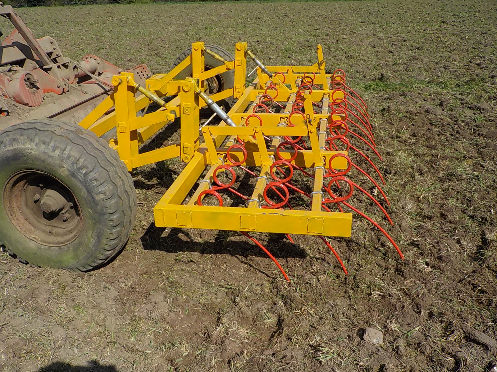

La herse, quant à elle, a été entièrement autoconstruite (à part les dents) et est composée de trois rangées de dents dont l’agressivité est réglable.

De nombreux réglages ont été imaginés par Pierre afin d’obtenir l’action désirée (travail à faible profondeur pour le rotavator et la herse, éviter le bourrage de cette dernière). L’ensemble est bien sur attelé au système d’attelage trois points du tracteur, mais, il est également possible de régler la profondeur du rotavator via les quatre roues de terrage, tandis que l’assiette de la herse ainsi que sa profondeur sont réglables individuellement. Selon Pierre, la mise au point a été fastidieuse mais une fois mis en place, ces réglages ne sont plus destinés à bouger.

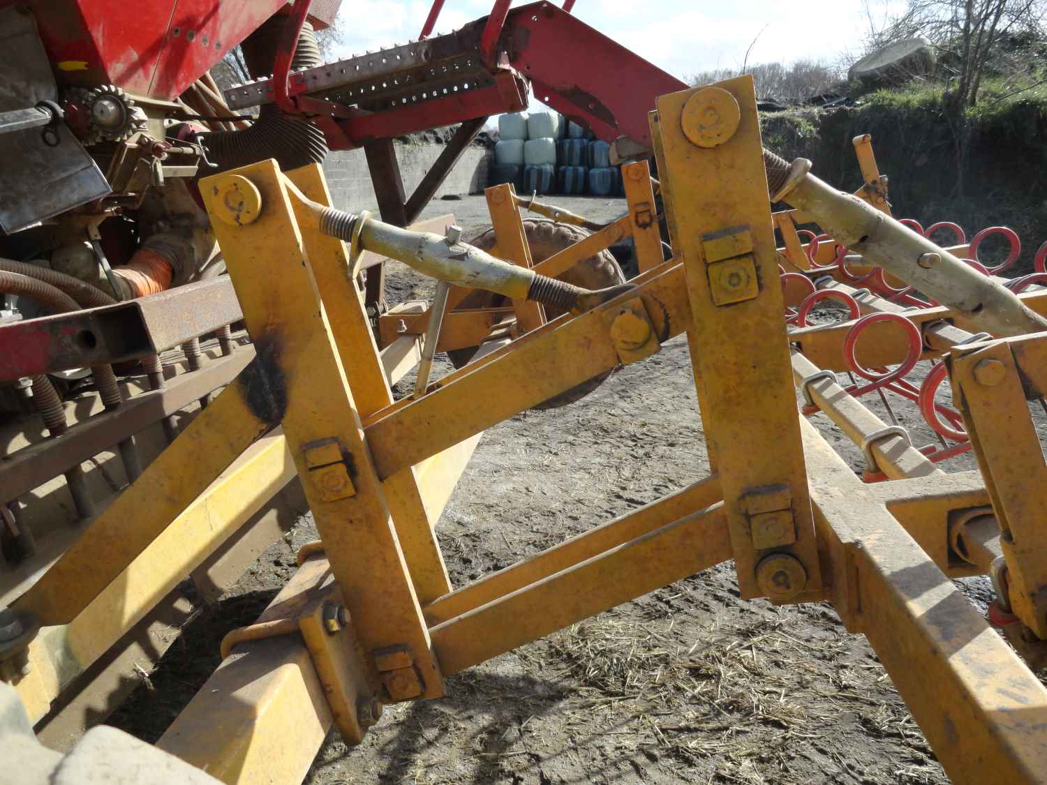

Réglage de l’assiette de la herse (jaune) par rapport au rotavator (rouge).  La herse est bloquée en hauteur par un axe qui se prend dans les trous de réglage.
Réglage de la profondeur de travail de la herse en fonction du châssis. Il s’agit d’un cadre articulé et réalisé en fer plat reliant les deux parties du châssis ensembles.
Le réglage de l’agressivité des dents se fait simplement via une poignée reliée aux trois axes de support des dents.
