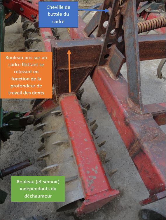

Olivier ne s’est pas arrêté là, loin s’en faut. Souhaitant utiliser son déchaumeur dans une logique de TCS et de semis direct afin de préparer et à la fois semer ses prairies, Olivier y a ajouté un semoir ainsi qu’un rouleau. Ce semoir est ingénieusement attelé au rouleau, de telle manière à ce que dernier aie la tâche de « terrer » la profondeur des dents en fonction de la hauteur du rouleau. Pour ce faire, un ingénieux système de cadre flottant a été installé sur le cadre du déchaumeur. La profondeur est réglée via des « échelles » munies de trous dans lesquels se prennent des chevilles permettant de bloquer la remontée du cadre flottant selon la profondeur de travail souhaitée. Une barre de poussée a également été installée afin de régler le parallélisme du semoir.

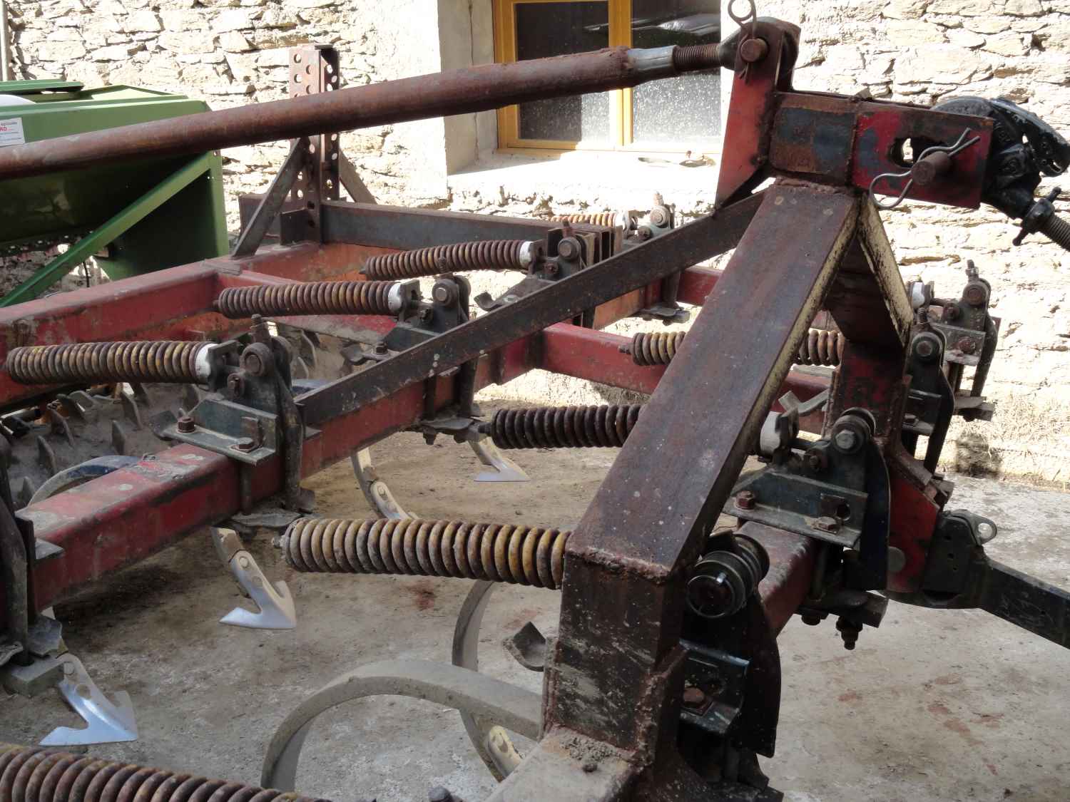

Le châssis à été raccourci à trois mètres. Cela facilite notamment son transport sur la route. Un second châssis, flottant celui-ci, a été installé sur la poutre centrale du châssis préexistant. Composé de tubes carrés de grosses sections, pris sur un axe, il est facilement démontable en cas de besoin. Enfin, une barre de poussée a été installée sur le troisième point. Cela rigidifie et permet un réglage plus fin du terrage.

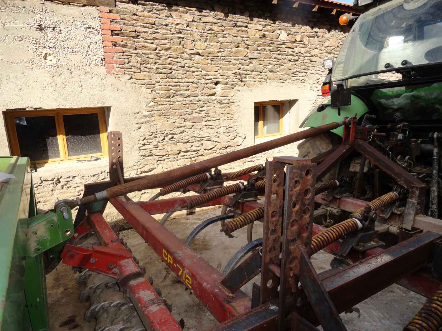

Détail du système d’accroche entre le rouleau et le semoir. Il existe trois points de fixations. On remarquera la solidité apparente et la qualité du travail réalisé.
Le système d’accroche du semoir est monté sur un cadre flottant et indépendant au déchaumeur. C’est le rouleau qui sert de terrage et qui va régler la profondeur de travail.

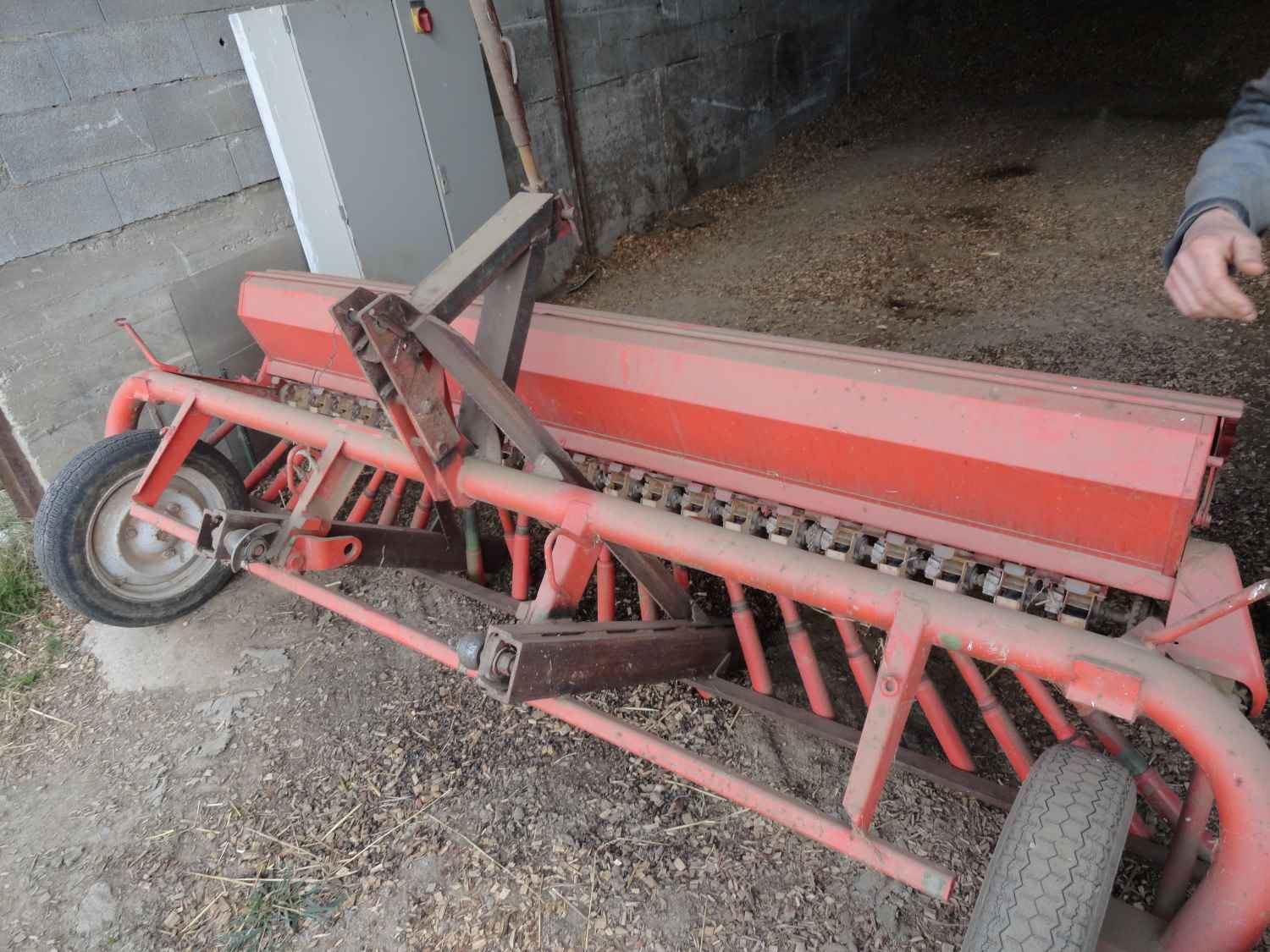

Le semoir destiné à être installé à l’avant du tracteur. Il sert à semer les légumineuses en pluie.
