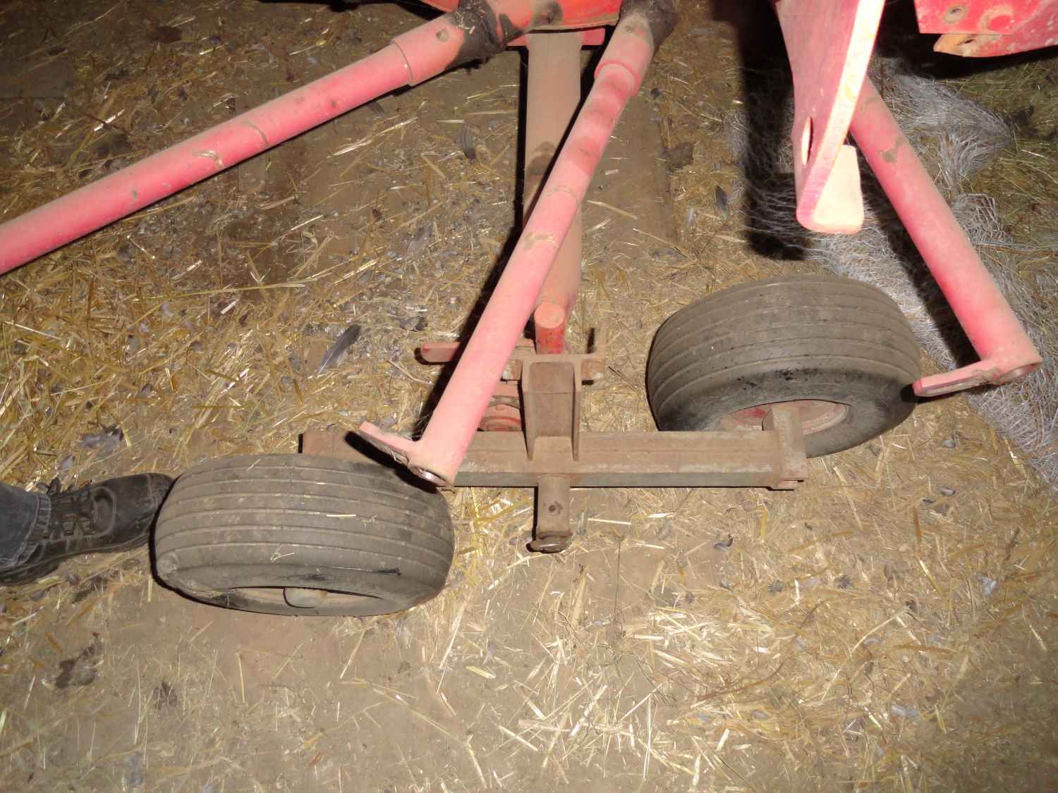

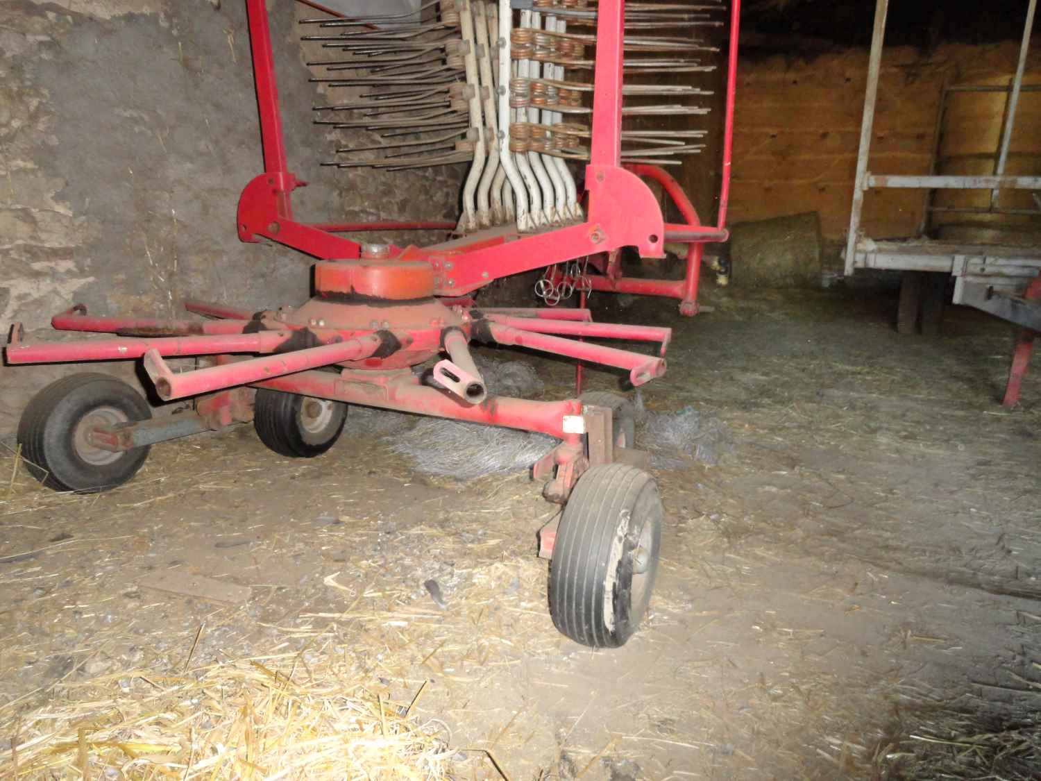

Nicolas avait trouvé ce vieux rotoandaineur laissé pour compte à un prix dérisoire (150euros). Y voyant un investissement rentable, il se décida à le retaper et l’améliorer par la même occasion. Après avoir changé la couronne interne, les cames et les roulements, il modifia l’essieu pour en faire un essieu tandem. Le but de cette transformation était de rendre l’engin, qui avait tendance à « sauter » dans les bosses, plus stable.
La transformation est simple. Il s’agit d’utiliser l’axe central de la roue d’origine pour y fixer le nouveau support des roues bricolés par ses soins. Ce support est en réalité composé de deux U soudés entre eux pour plus de résistance et supportant les roues fixés tête-bêche pour plus de stabilité.
Coût : environ 300euros pour l’ensemble des modifs’ et réparations.
Utilisation : rotoandaineur classique d’une largeur de 3,80m.
Petit défaut inhérent à la conception du rotoandaineur : l’installation des nombreuses fourches sur leur support est relativement fastidieuse ; Mais bon, à ce prix-là, on va pas pinailler !
Bref, si vous souhaitez stabiliser une machine, voici une idée simple et efficace.
