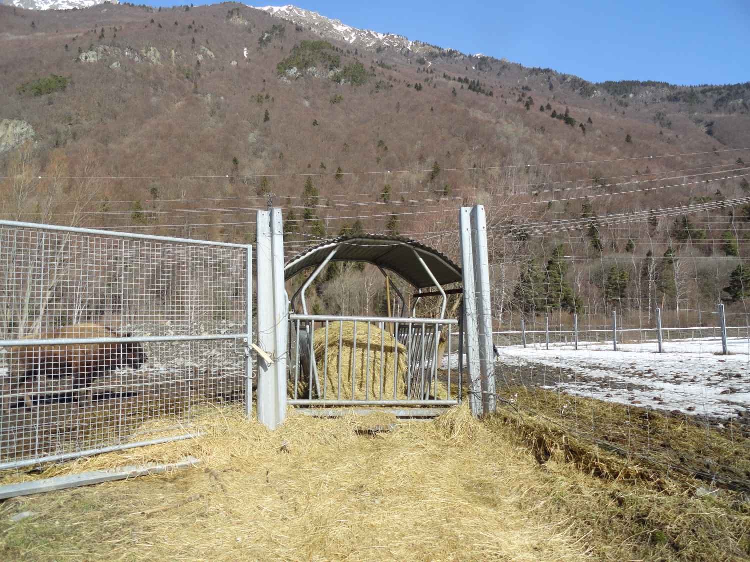

La création d’enclos à bisons est régie par des exigences techniques importantes car il faut pouvoir installer des barrières et clôtures assez solides pour résister à la pression de ces animaux. Ainsi ce sont deux corrals permettant d’accueillir une vingtaine de bisons et possédant leurs abreuvoirs et leurs mangeoires qui ont été construits. Pour plus de sécurité, les portes de ces corrals mènent à une « antichambre » possédant elle-même une grille. Ces corrals servent principalement de parc pendant l’hiver afin que le passage répété des bisons n’abiment pas les pâtures.
Les bisons sont nourris à la paille que Didier fauche sur ses parcelles. Une partie est distribuée par balles rondes dans les mangeoires, tandis que l’autre est déversée directement par-dessus le grillage grâce à un tracteur. Une partie de cette paille est mise en tas qui va composter sur place (cela crée une source de chaleur sur laquelle les bisons aiment se réchauffer durant l’hiver).

les mangeoires sont chargées en ballots directement via le tracteur

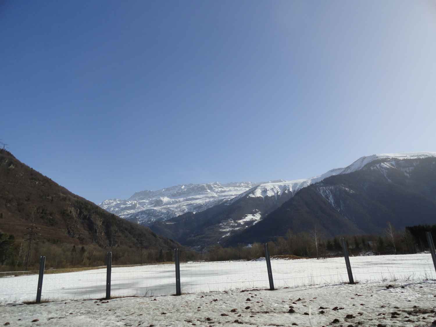

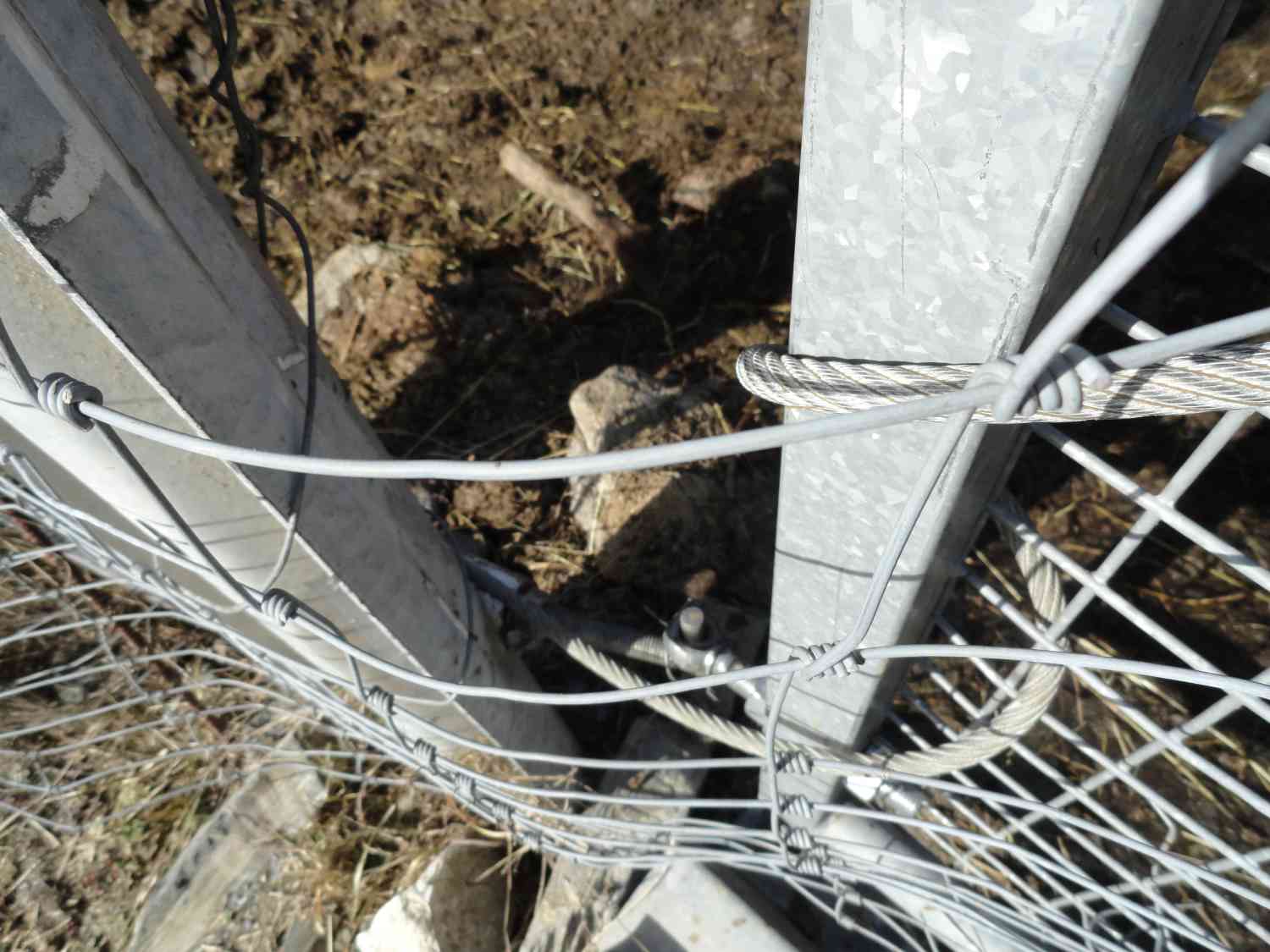

Le coût de ce genre d’installations étant élevé, Didier a décidé d’essayer de le limiter au maximum en utilisant du matériel de récupération : les glissières d’autoroutes. Ces glissières sont enfoncées dans le sol (comme des piquets) à une profondeur de 1,70m. Ce qui laisse une hauteur de clôture de 2,62m (les loups ne risquent pas de sauter par-dessus !). Entre ces glissières, espacées d’environs 5m, est tendu un grillage de deux mètres (type cyclone) maintenu par un câble d’acier. Il est mis en place via un système de dérouleur de câble installé sur un tracteur. Les trous de fixation des glissières servent quant à eux à passer les câbles supérieurs. Ces câbles servent principalement de protection contre les branches tombant sur le grillage.
Les piquets ont des espacements plus ou moins égaux selon le terrain…en tout cas les bisons ont une belle vue !
Afin que les loups ou les renards ne puissent pas passer par-dessous, la clôture est enfuie dans un sillon creusé par le passage d’une charrue. Pour bien faire, il faudrait également électrifier le grillage, mais Didier n’en a pas ressenti le besoin.

Les charnières du portique sont soudées directement aux glissières.
