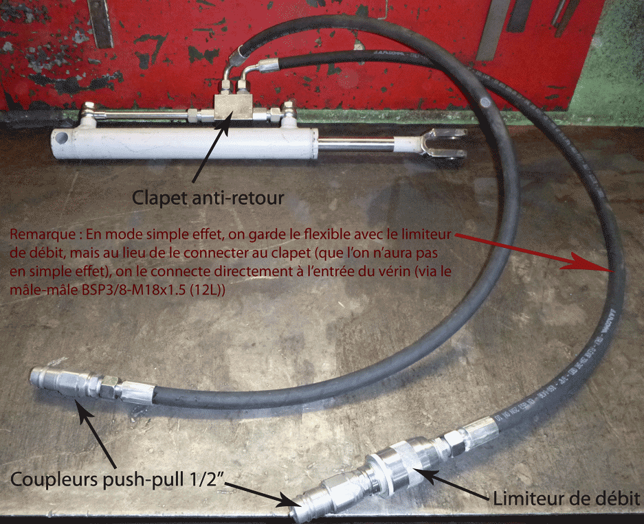

Bonjour à tous,
voici quelques photos montrant le montage des différents éléments hydrauliques, d'un vérin double effet de Vibroplanche, connecté en mode double effet, avec clapet anti-retour.
A savoir que ce vérin peut aussi se connecter en mode simple effet tirant, sans clapet anti-retour et avec un reniflard à la sortie hydraulique côté opposé à la tige.
Pour le Cultibutte, le vérin est simple effet donc sans clapet, sans reniflard (une seule entrée au vérin).
Re: Montage des vérins Cultibutte et Vibroplanche
Des précisions sur la première utilisation des vérins :
au montage les vérins et flexibles sont vides, ils se remplissent à la première utilisation. Il faut donc être vigilant sur le niveau d'huile du tracteur si on a beaucoup de nouveaux dispositifs hydraulique branchés d'affilée. La vérification de ce niveau d'huile est de toute façon dans l'entretien courant (au moins annuel) du tracteur.
Si les vérins ne fonctionnent pas, plusieurs pistes :
- le limiteur de débit (bizarrement nommé "limiteur de couple" sur les images ci-dessus) est fermé : régler au minimum. Il suffit donc de l'ouvrir pour pallier au souci.
- sur des vieux tracteurs, il faut parfois choisir de basculer l'hydraulique soit sur le relevage ou soit sur les sorties hydrauliques. Une manette permet de faire le basculement. Parfois la manette est sous le siège conducteur.
