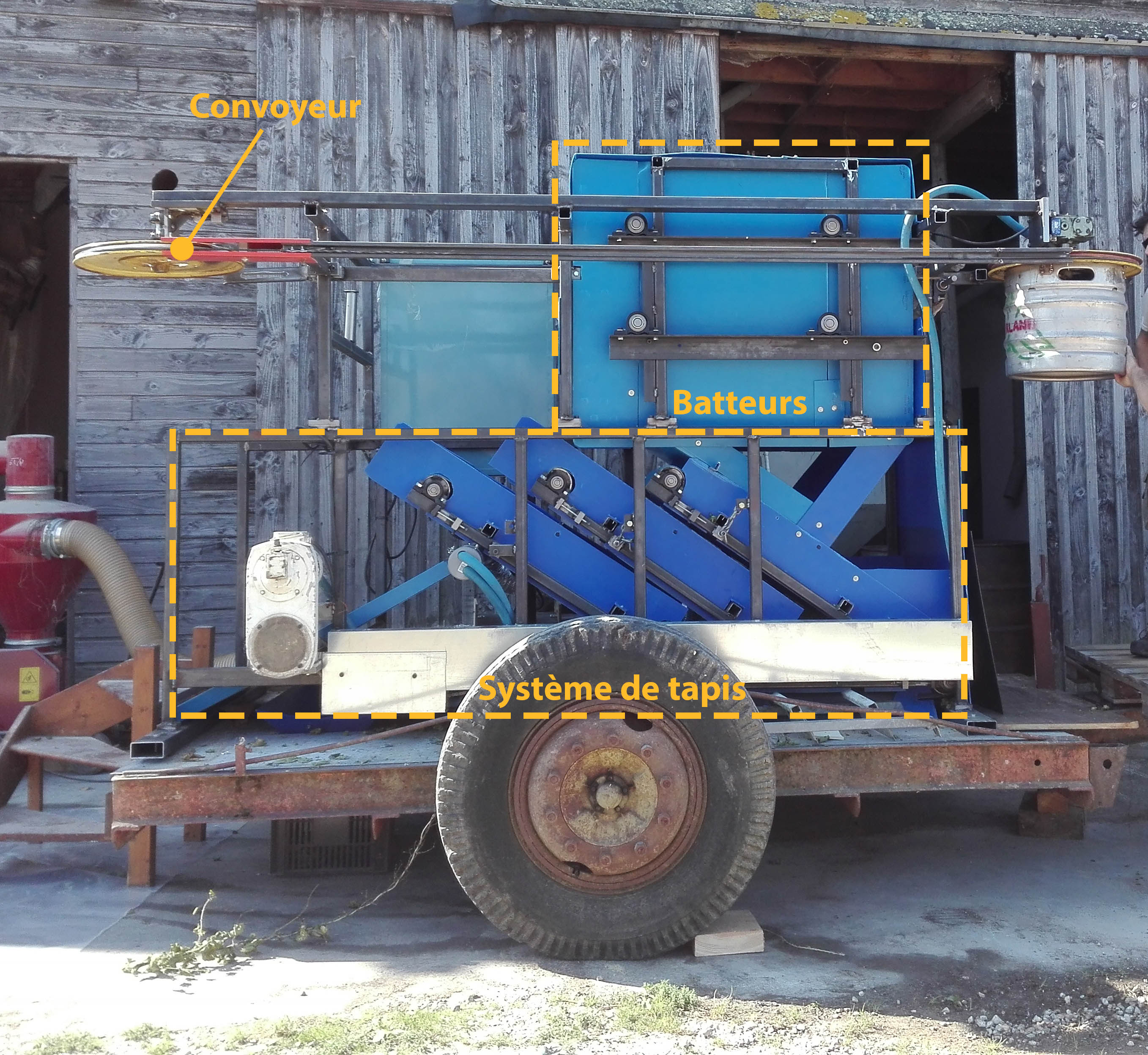

La dé-Konneuse a été conçue par Christian Garland et construite avec l’aide d’un lycée agricole. La structure est faite de tubes d’acier carrés (40 X 3) et le carénage de panneaux en plastiques de récup (intercalaires pour palette de bouteilles). La machine comprend un convoyeur guidant la liane dans la machine, quatre batteurs arrachant les feuilles et les fleurs de la liane et un système de tapis séparant les feuilles des fleurs. L’ensemble fonctionne grâce à des moteurs électriques (neufs et de récup) dont la vitesse de rotation est contrôlée par des variateurs de fréquence rassemblés au sein d’un tableau électrique muni d’un écran tactile. La machine a un poids total de 800 kg et est montée sur plateau pour permettre les déplacements (au sein et à l’extérieur de la ferme).

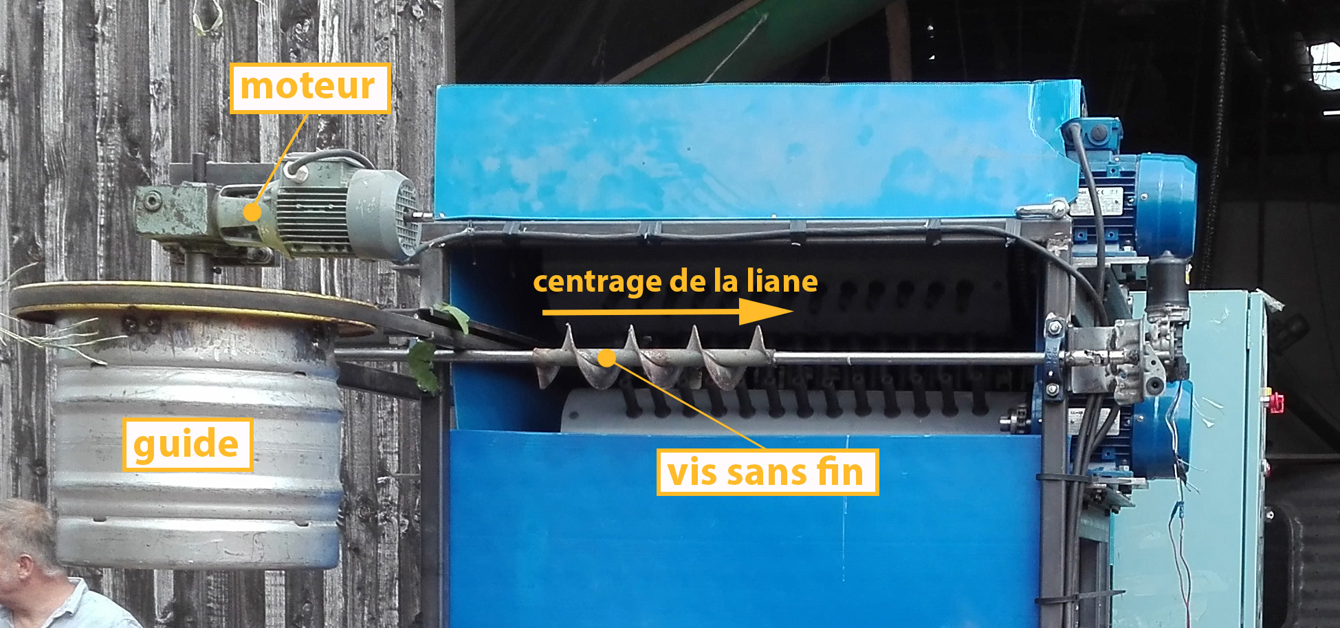

Le convoyeur
Son rôle est d’entrainer la liane au travers de la machine. Il consiste en un câble en acier reliant deux roues horizontales sur lequel est fixé, à l’aide d’un serre-câble, un crochet permettant d’attacher les lianes.
Motorisation : moteur de récupération équipé d’un motoréducteur à renvoi d’angle dont la vitesse est contrôlée par un variateur de fréquence.
Guidage de la liane : une vis sans fin située à l’arrière de la machine permet de ramener la liane vers le centre de la machine pour augmenter l’efficacité des batteurs. Un fût en inox soudé à la roue de retour du convoyeur empêche la liane de passer sous la roue.
Améliorations :
• Ajouter au moins un crochet sur le câble permettrait de pour pouvoir passer plusieurs lianes à la fois ;
• Le système de centrage de la liane ne marche pas bien car le retour du convoyeur est trop proche de la vis sans fin. Allonger le rail du convoyeur de convoyage pour éloigner le point de retour de la vis sans fin permettraitet d’améliorer le centrage

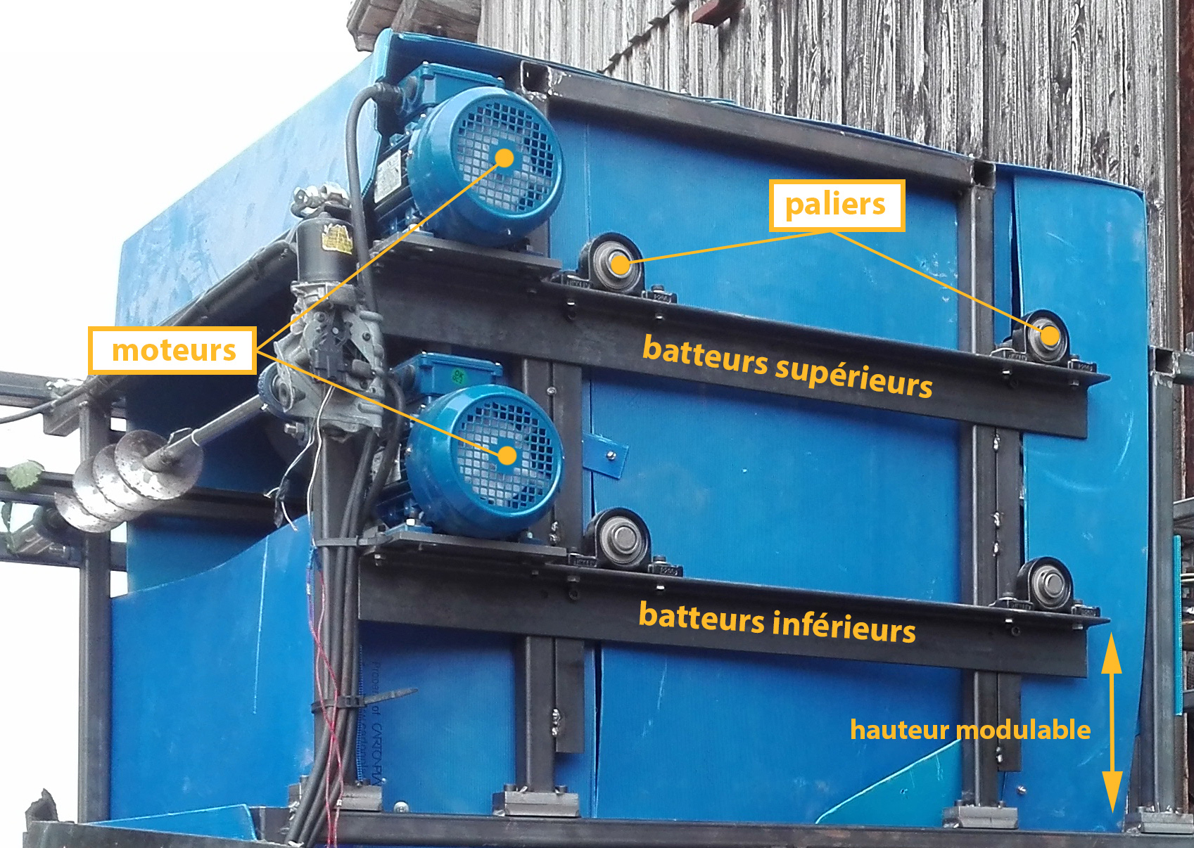

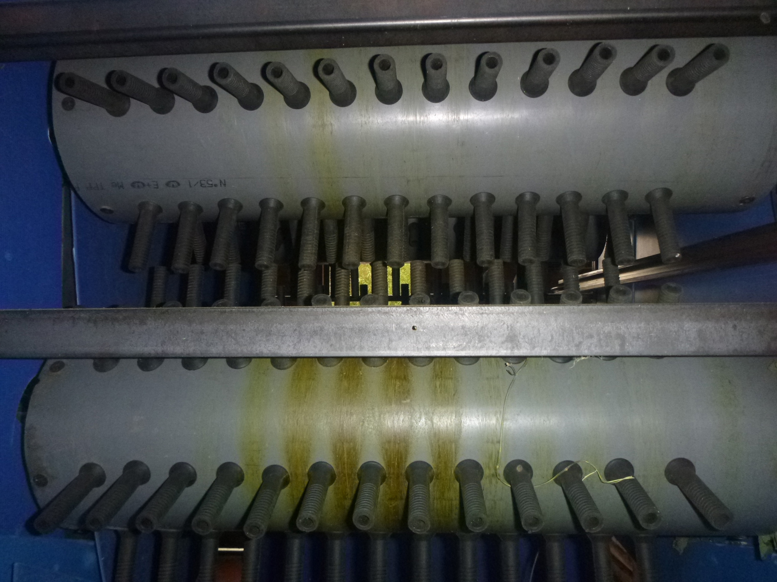

Les batteurs
Quatre batteurs permettent de séparer les feuilles et les fleurs des lianes, ils sont fabriqués avec des tubes de PVC pression de 240 mm de diamètres sur lesquels sont fixés 65 doigts de plumeuse en caoutchouc (répartis en 5 rangées de 13). L’axe central est fixé dans des flasques en aluminium de 40 mm d’épaisseur emboitées aux extrémités du tube PVC. La rotation est assurée par des paliers situés de part et d’autre de la machine.
batteurs 1(light).jpg (886.56 Kio) Consulté 32845 fois
batteurs 2(light).jpg (903.71 Kio) Consulté 32845 fois
Motorisation : Un moteur électrique neuf assure l’entrainement de chaque couple de batteurs. Leur vitesse est contrôlée par un variateur de fréquence.
Des réglages à trouver : Le sens et la vitesse de rotation des batteurs peuvent être modifiés grâce au variateur de fréquence contrôlant les moteurs. La hauteur modulable du couple inférieur de batteurs permet de régler l’espacement entre les batteurs. Pour permettre un travail propre et efficace, il reste nécessaire de passer du temps à trouver les réglages fins, ce qui n’est pas évident dans l’urgence de la récolte.

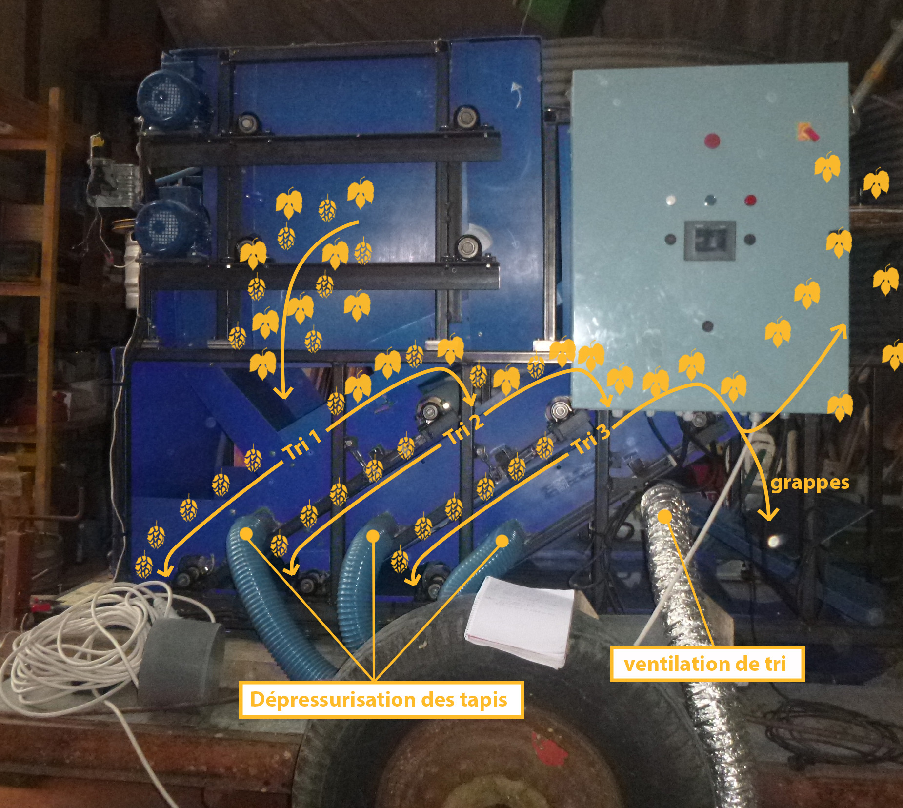

Les tapis
La séparation entre les feuilles et les cônes est assurée par des tapis gaufrés inclinés. La texture du tapis retient les feuilles (qui tombent sur le tapis suivant) tandis que les fleurs roulent sur elles-mêmes et tombent sur un tapis convoyeur horizontal, passant en dessous des tapis gaufrés, qui les amène jusqu’à un bac de récolte situé sous la machine. Il y a trois tapis gaufrés montés en série pour permettre trois tris successifs.
Les tapis gaufrés :
ils sont faits en caoutchouc et sont munis de petits trous. Une ventilation s’insérant dans l’espace entre l’aller et le retour du tapis permet d’aspirer les feuilles et de les plaquer contre la surface du tapis.
Le tapis convoyeur : lisse et horizontal, il passe sous les 3 tapis gaufrés inclinés pour récupérer les fleurs triées par ces derniers et les amène au bout de la machine où elles tombent dans un bac de récolte.
Motorisation : tous les tapis sont entraînés par un seul moteur de récup (P = 1,5 kW) équipé d’un motoréducteur à renvoi d’angle dont la vitesse de rotation peut être adaptée grâce à un variateur de fréquence. Des chaînes assurent la transmission du moteur à l’ensemble des tapis (tournant donc tous à la même vitesse et dans le même sens).
Un dernier tri par ventilation : certaines fleurs restent attachées en grappe et sont donc traitées comme des feuilles par les tapis. Une ventilation ajoutée à la sortie du dernier tapis souffle les feuilles au loin mais laisse passer les grappes qui s’accumulent à la sortie pour être séparées à la main.
Améliorations :
• Lorsque les feuilles et les fleurs quittent un tapis, elles tombent sur le tiers supérieur du tapis suivant, ce qui laisse peu de trajet pour réaliser le tri. Ecarter les tapis d’une vingtaine de cm permettrait de rallonger le parcours sur chaque tapis et donc l’efficacité du tri
• La dépressurisation des tapis ne fonctionne pas bien car il y a trop de fuites d’air. La ventilation devrait aspirer uniquement par les trous du tapis qui sont en contact avec les feuilles (pendant son trajet « aller »). Pour résoudre ce problème, il faudrait mettre une plaque dans la partie inférieure de l’espace entre l’aller et le retour afin d’obstruer les trous du tapis durant son trajet retour. Cela permettrait de mettre toute la ventilation à profit des trous du tapis durant son trajet aller.
