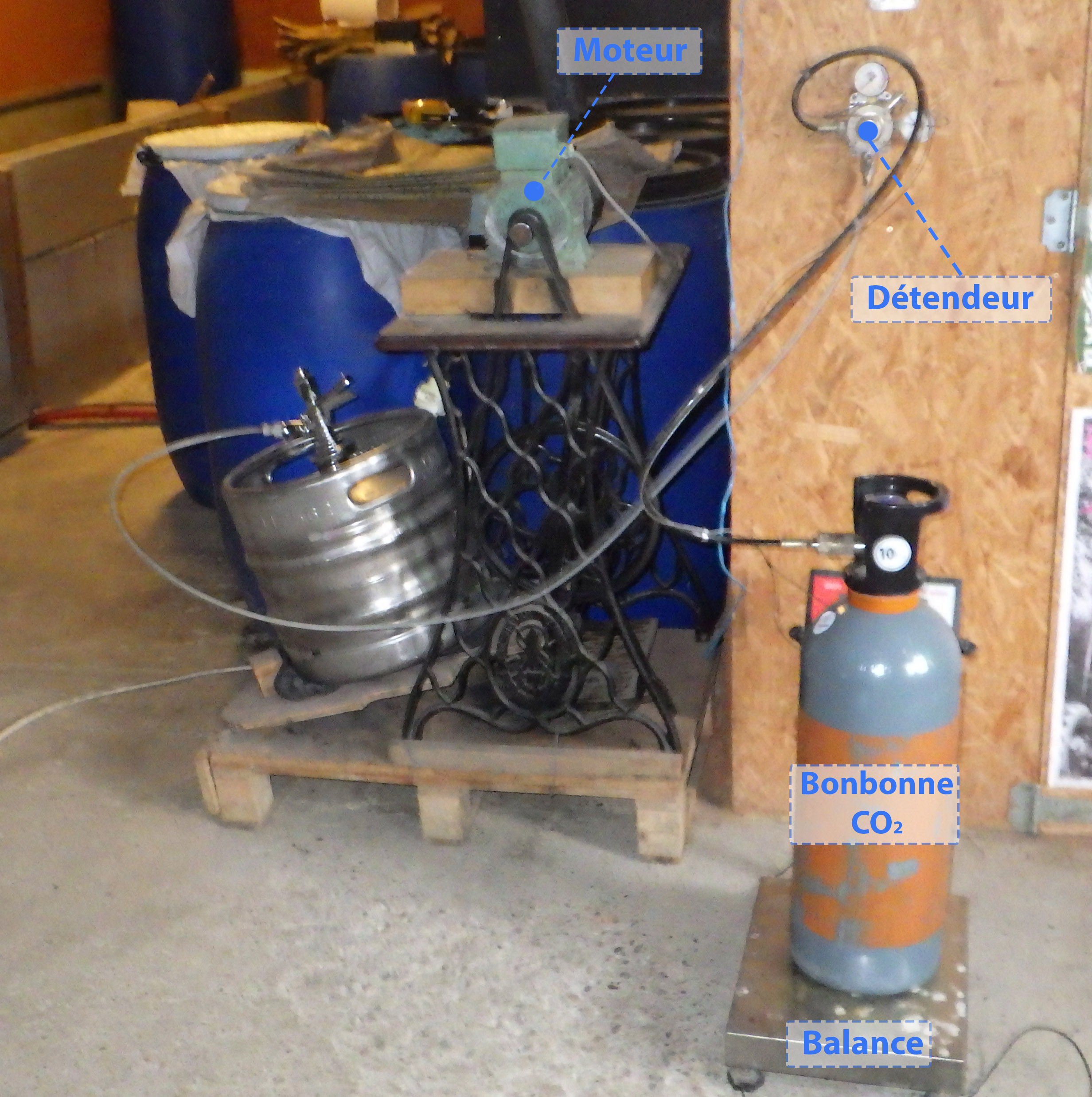

A la ferme-brasserie Deluge 75 % de la production est conditionnée en fûts qui sont rendus pétillants par carbonatation forcée en introduisant le CO2 dans les fûts. Pour ce faire, Christophe a mis au point un système particulièrement simple et ingénieux.
système de carbonatation.jpg (949.35 Kio) Consulté 14766 fois
Les fûts sont de récup., nettoyés à la main et remplis de bière plate à partir du fermenteur avant d'être scellés. Ils sont ensuite mis sous pression grâce à une bonbonne de CO2 et d'un détendeur (branchement avec une tête de fût plate ou creuse). La quantité exacte de CO2 est évaluée en plaçant la bonbonne de CO2 sur une balance. La variation du poids de la bonbonne permet de connaître la quantité de CO2 envoyée dans le fût. A la brasserie Deluge, les fûts sont carbonatés à 3 g de CO2/litre.
La balance utilisée pour cette opération est chère et ne sera pas facile à trouver d'occasion car elle doit à fois être précise (au gramme près) et permettre de soutenir le poids de la bonbonne (environ 30 kg lorsqu'elle est pleine). Cela dit, ce n'est pas un investissement perdu vu la nécessité d'une bonne balance dans une brasserie.
Pour permettre la diffusion du CO2 dans la bière, le fût doit être agité continuellement. Une tâche très pénible (si l'on considère le poids d'un fut plein, la durée du transfert de gaz et le nombre de fût à carbonater) que Christophe réalisait avant à la main. Ce problème a été résolu en utilisant le cadre d'une vieille machine à coudre « Singer », un petit moteur (moins de 1 kW) et une courroie. Le fût branché à la bonbonne est déposé sur le plateau oscillant du cadre de la machine à coudre, lequel est entrainé par le moteur et la courroie.
La mise en fût peut donc se réaliser tranquillement dans un coin de la brasserie, vigoureusement rythmée au son du BANG BANG BANG ! Voyez vous même en consultant cette petite vidéo :

possibilité d'évolution sur la base de ce système : le carbonatator, qui permettrai de passer plusieurs fûts en parallèle.
( réutilisation d'un tableau de tirage pression de bar, avec une série de détendeurs secondaires )
