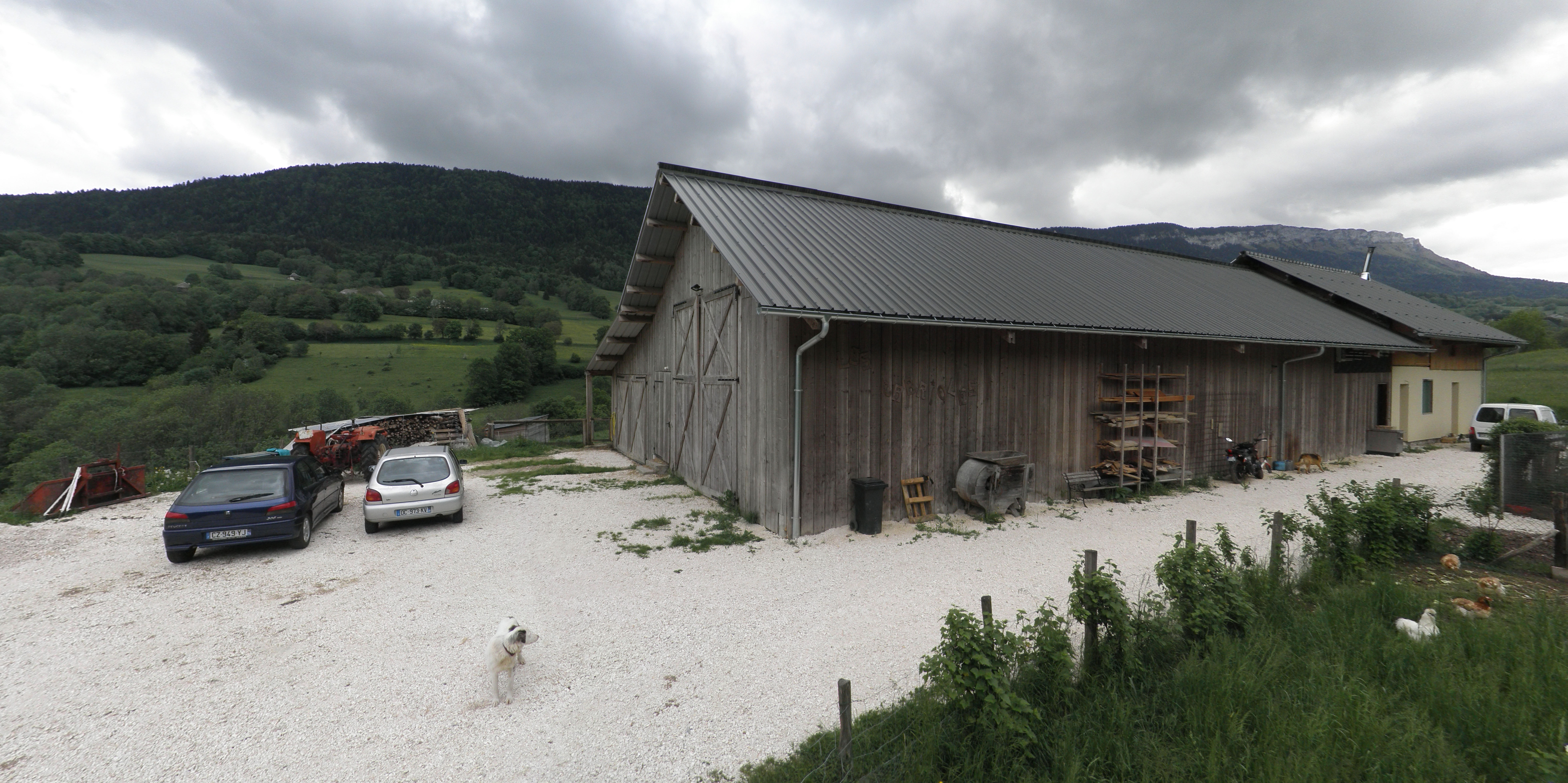

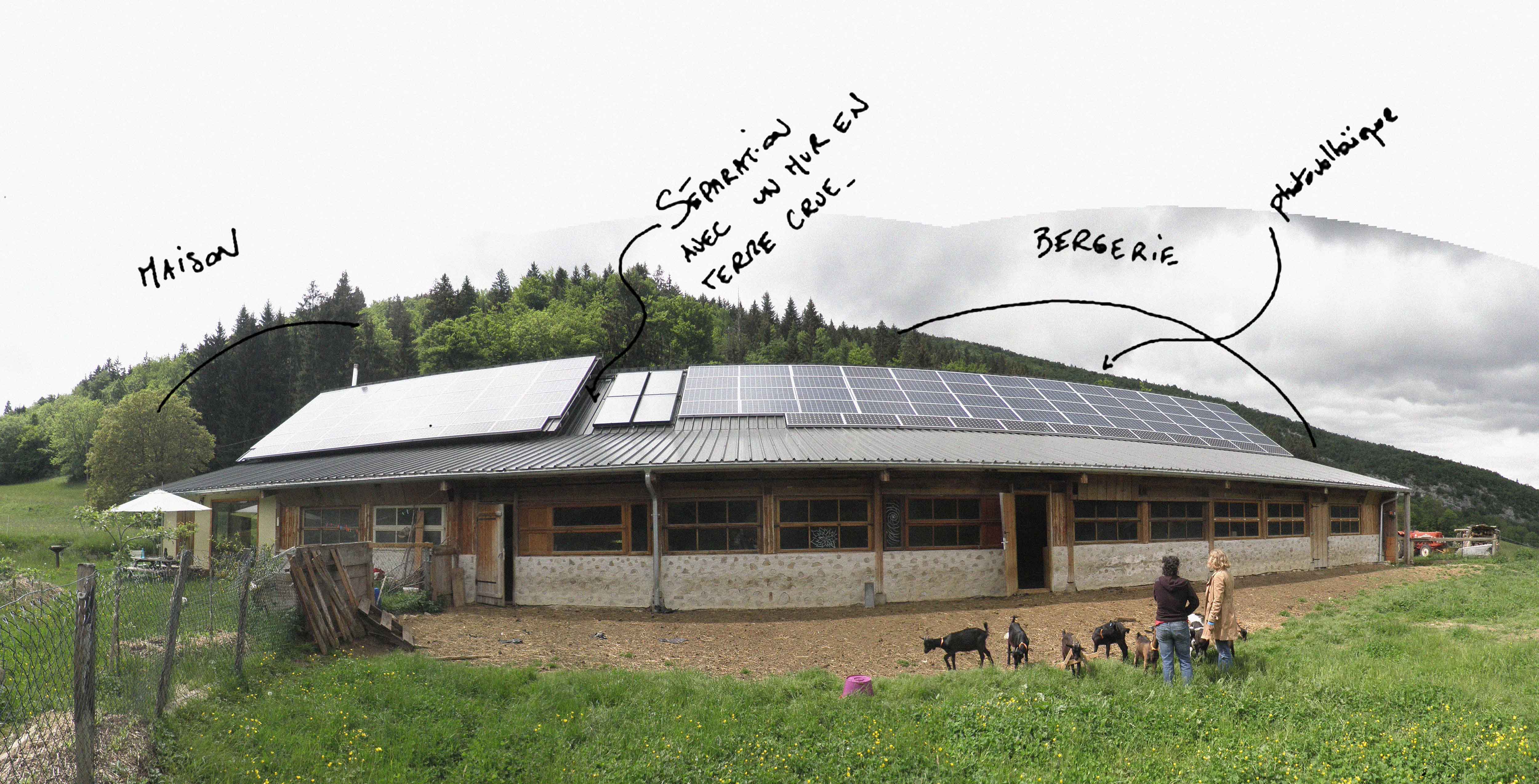

Façade est de la bergerie : on peut voir la toiture louée pour une installation photovoltaïque.
Panorama bergerie façade.jpg (850.67 Kio) Consulté 16460 fois
Bardage bois dans les angles nord et ouest de la bergerie.
Panorama bergerie angle.JPG (3.28 Mio) Consulté 16460 fois

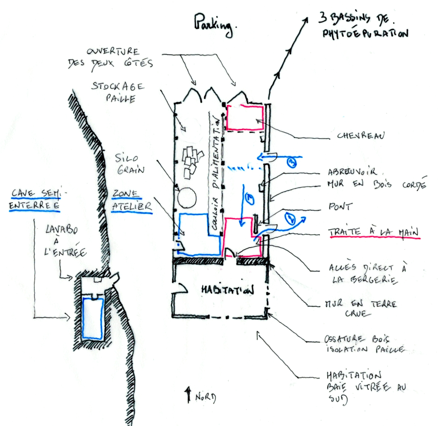

− Pour la chèvrerie : pas de couloir central (par expérience, les chèvres veulent traverser d’une aire à l’autre. Cécile voulait éviter d’avoir deux aires paillées)
− Habitation orientée au sud ; chèvrerie à l’est (soleil du matin pour les animaux)

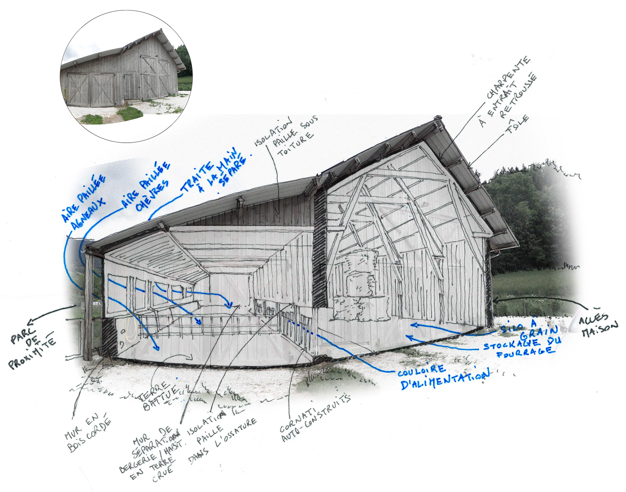

Perspective éventrée du bâtiment : on peut comprendre facilement la répartition en longueur : à gauche l'aire paillée ; au milieu un couloir d'alimentation ; à droite le stockage.

− Installation photovoltaïque : une entreprise qui revend de l’énergie solaire électrique s’est installée sur les toits. En échange, l’entreprise a payé la couverture et verse un loyer mensuel pour la location de la toiture. Toute l’électricité produite est revendue.

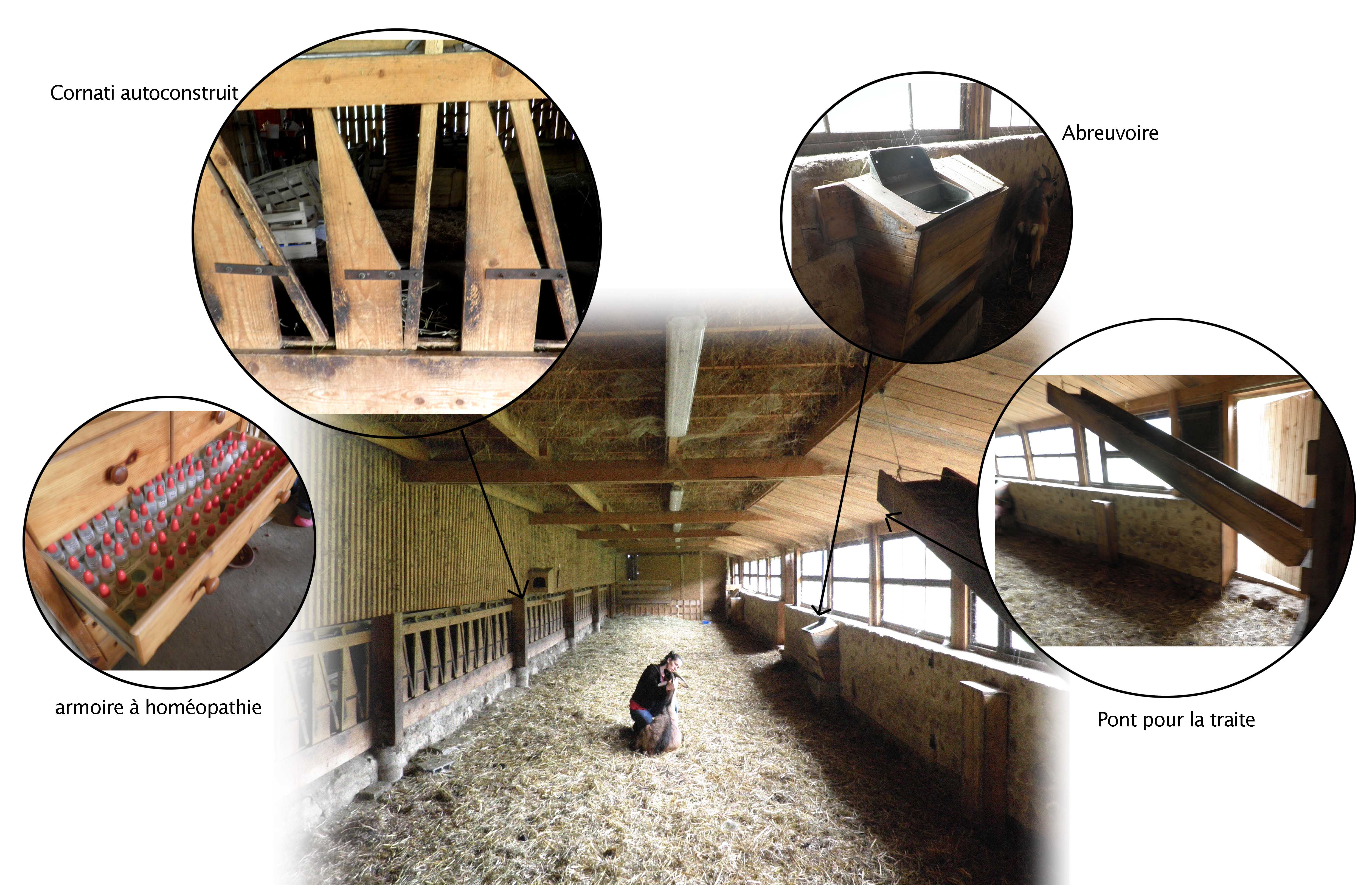

Quatre aménagements qui changent la vie de la chèvrerie de Cécile <br />1. une armoire à Homéopathie mettant à disposition tous les flacons <br />2.Cornadis autoconstruits pour le confort des chèvres (plus larges) <br />3.Abreuvoir sur mesure : l'abreuvoir en hauteur évite que les chèvres ne la salissent <br />4.Pont pour la table de traite : les chèvres y montent et sont à hauteur pour une traite moins fatigante

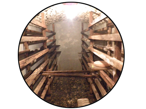

Cave semi enterrée : construction en moellons / voûte en pierre apparente. Ergonomie : un lavabo à l'entrée permet de respecter facilement l'hygiène de la cave.

− Couloir d’alimentation latéral de manière à ce que les chèvres ne soient pas divisées
− Pont permettant aux chèvres de monter sur une plate-forme de traite à la main
− Abreuvoir sur mesure
− Cornadis sur mesure (ceux du marché étant trop étroits, ce qui réduit le confort des chèvres)
