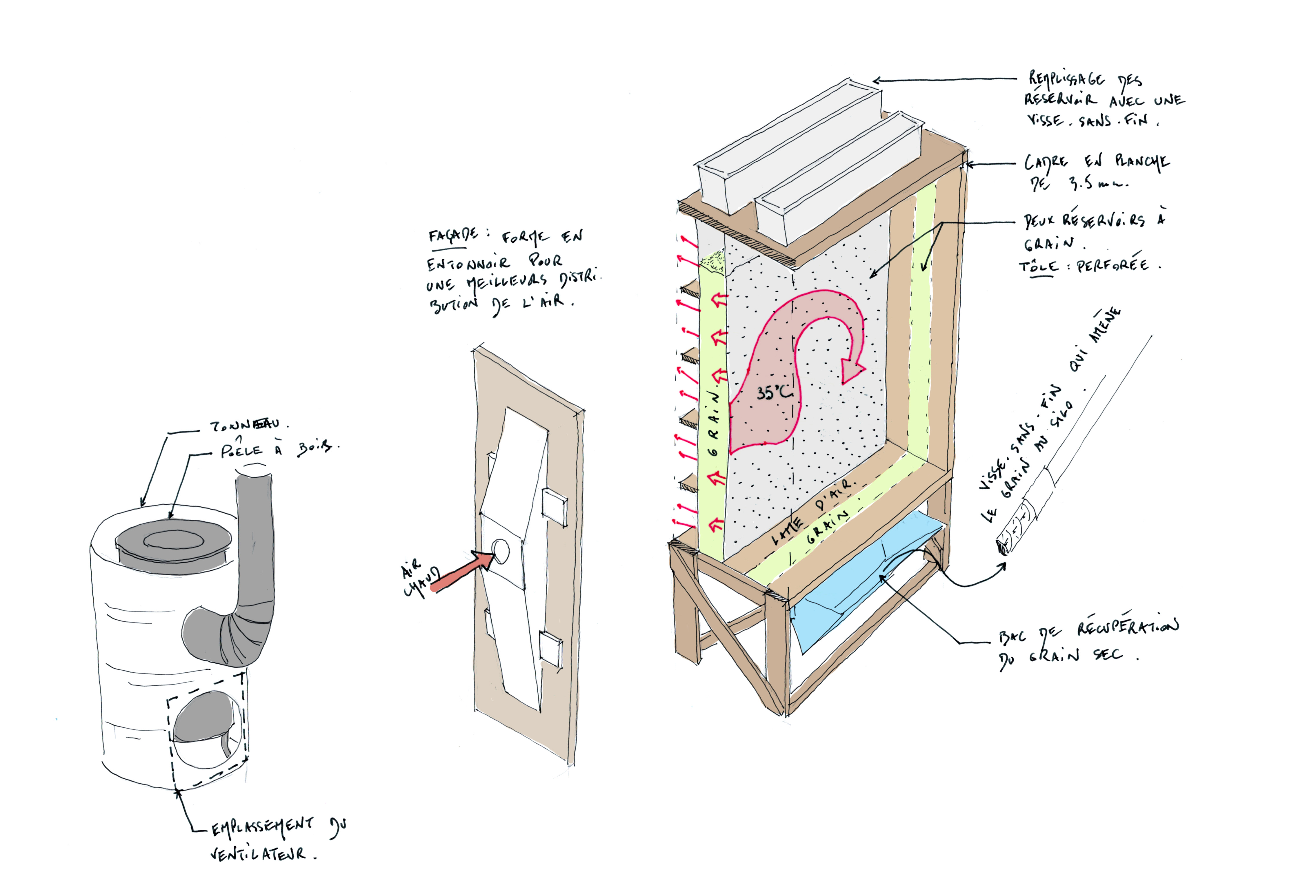

• Principe :
o Le grain est stocké dans des contenants perforés hauts et étroits.
o Deux réservoirs mis côté à côte réservent une lame d’air au milieu, au travers laquelle de l’air chaud est soufflé en continu (environ 35 °C)
o L’air chaud est généré par un poêle à bois posé dans un tonneau. L’air entre le poêle et le tonneau est aspiré par le ventillo
o L’air s’échappe au travers les tôles perforées des deux réservoirs, l’air traverse le grain et le sèche.
schémas du séchoir.jpg (1.09 Mio) Consulté 12813 fois

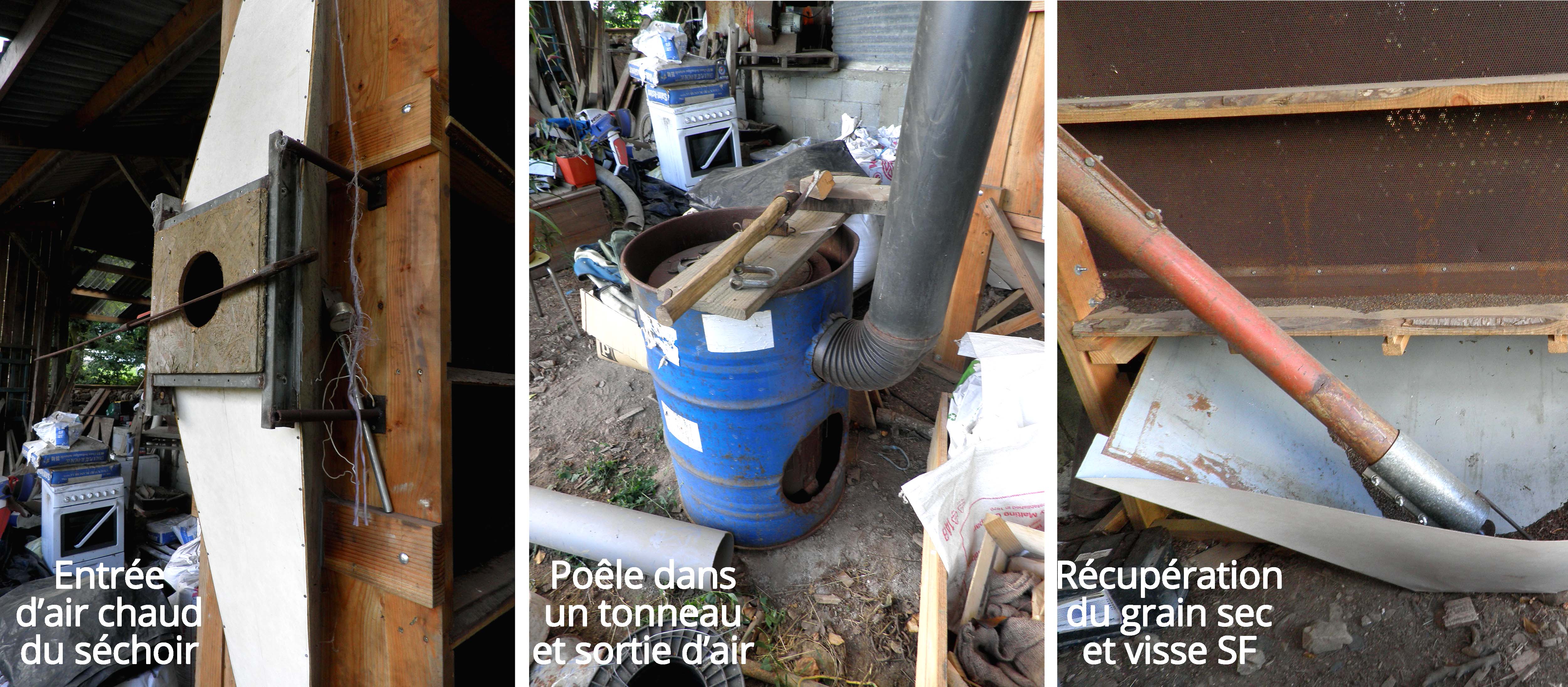

• Usage :
o nécessite une journée de séchage pour un tonne de grain (un séchoir plein)
o Il est nécessaire de rester vigilant à la température de l’air soufflé : trop chaud risquerait de faire griller les premières couches de grain.
photos commentées du séchoir.jpg (1020.74 Kio) Consulté 12813 fois
• Défauts notoires à améliorer lors de la prochaine version
o Nécessite une présence dans la journée pour alimenter le feu du poêle
o Les conduits entre le poêle et le séchoir ne sont pas très étanches à l’air : perte d’énergie et nécessite donc un ventilateur de grande puissance
• Coût : environ 500€. Le matériau le plus couteux étant les tôles perforées des deux réservoirs.
