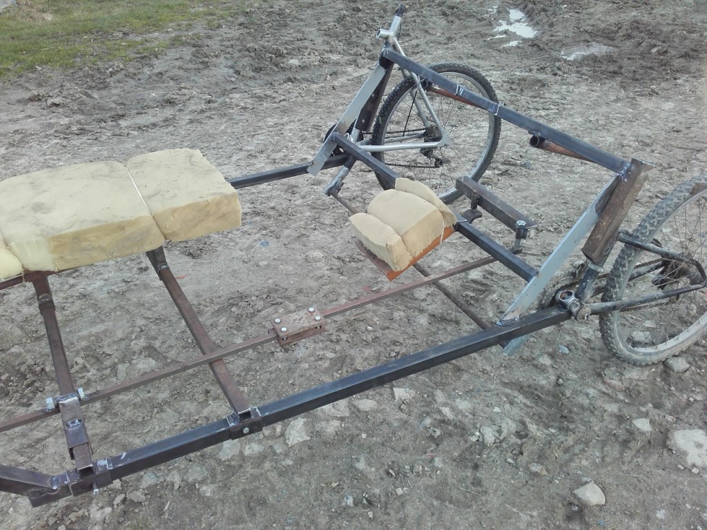

Vincent (du Maine et Loire) a encore sévit. Voici son nouveau lit de desherbage. Je vous copie son mail de commentaire:

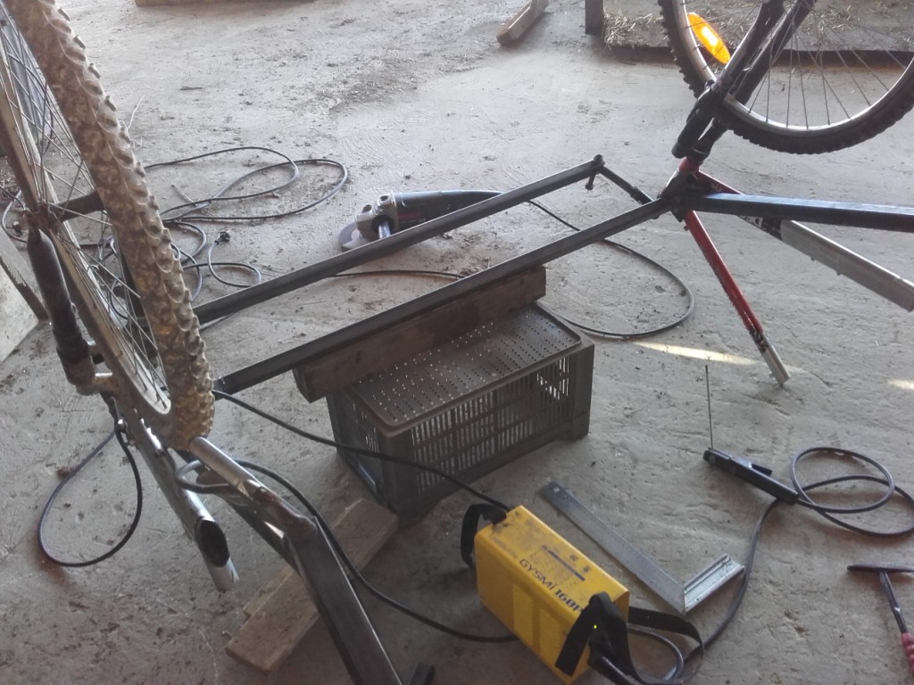

Lit de desherbage, plantation et récolte aussi.
Je voulais un outil
- simple à construire
- léger
- sans motorisation
-pour un ou pour 2 personnes

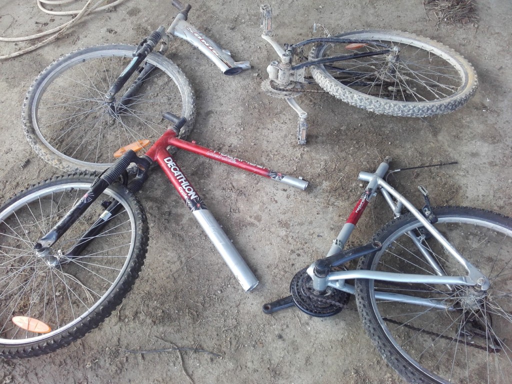

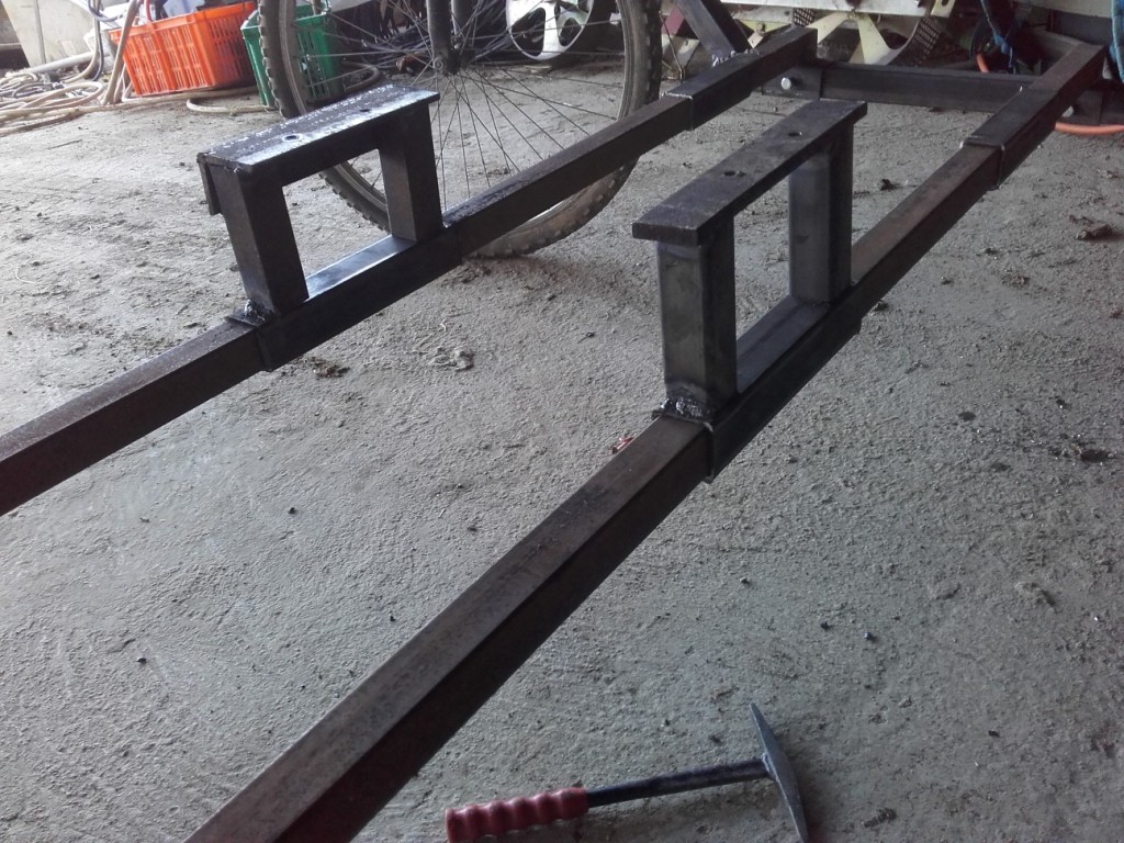

Je suis parti de 2 vélos. J'ai récupéré les deux avants et les 2 arrières. Pour le reste du tube carré de 30 et de 35 mm.

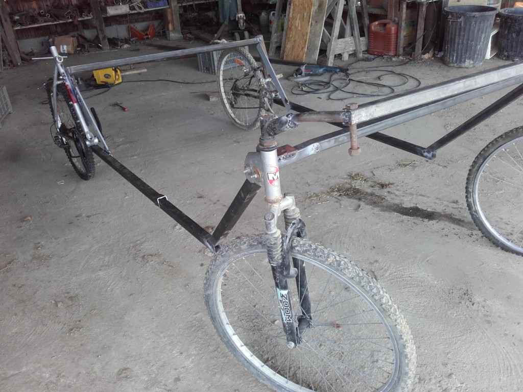

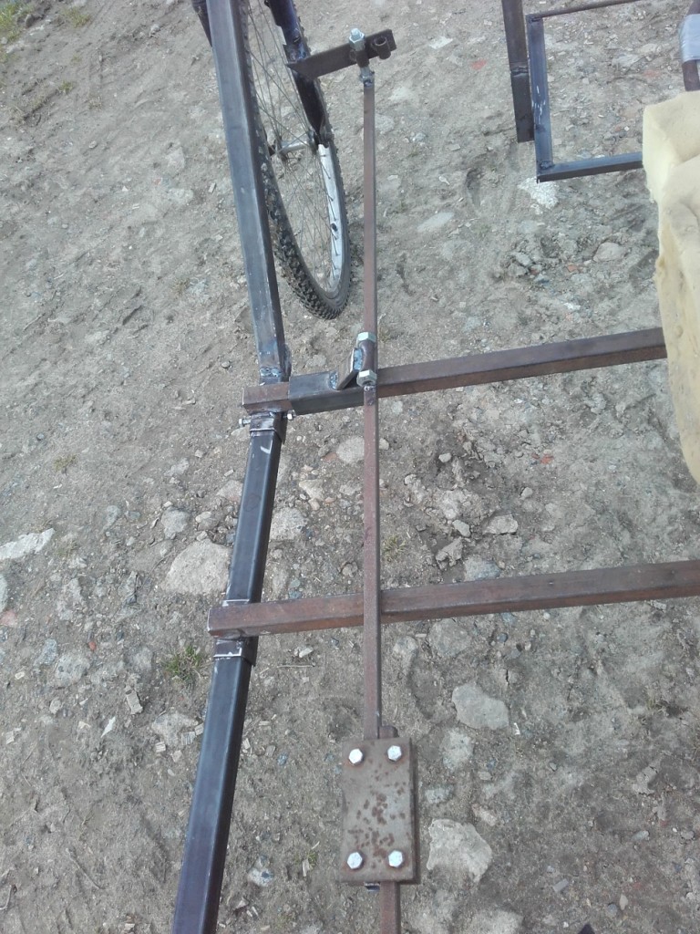

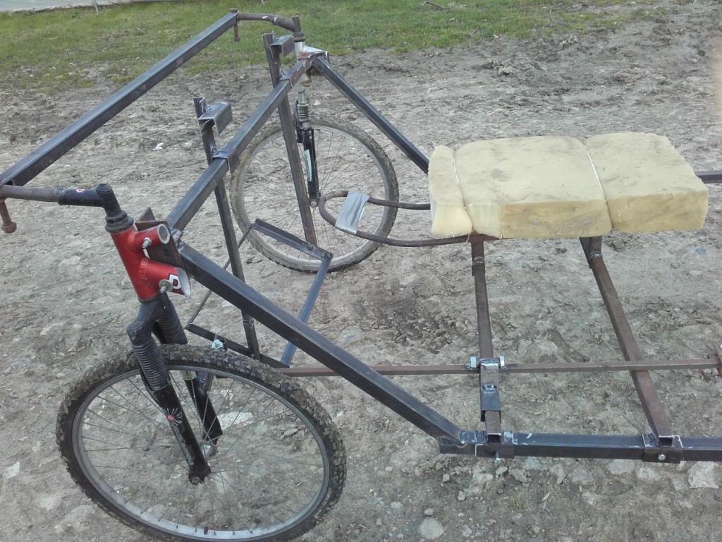

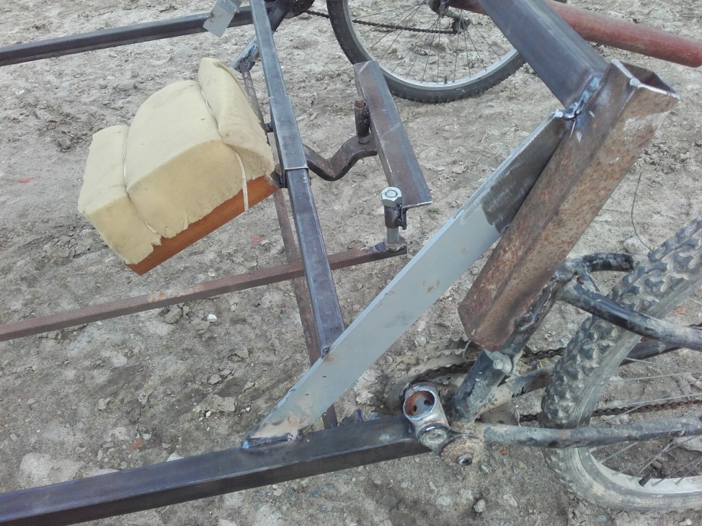

Le lit est déplaçable sur la gauche ou la droite. La direction se fait avec le pied gauche un fois allongé et l'avancement avec le pied droite. Les deux pédaliers sont liés et on pompe (en mettant le pied dans un cale pied) ce qui actionne la barre et donc les pédaliers d'un quart de tour. C'est suffisant pour l'avancement.
La direction peut se bloquer et rester droite
La mousse à l'arrière supporte le tibia de la jambe gauche pour actionner la direction.
A l'arrière, il y a 2 bracons pour le transport d'une parcelle à une autre
temps de travail 1 journée, cout : moins de 100 euros
Pour le prochain, je cherche les 2 mêmes vélos, C'est plus simple!
