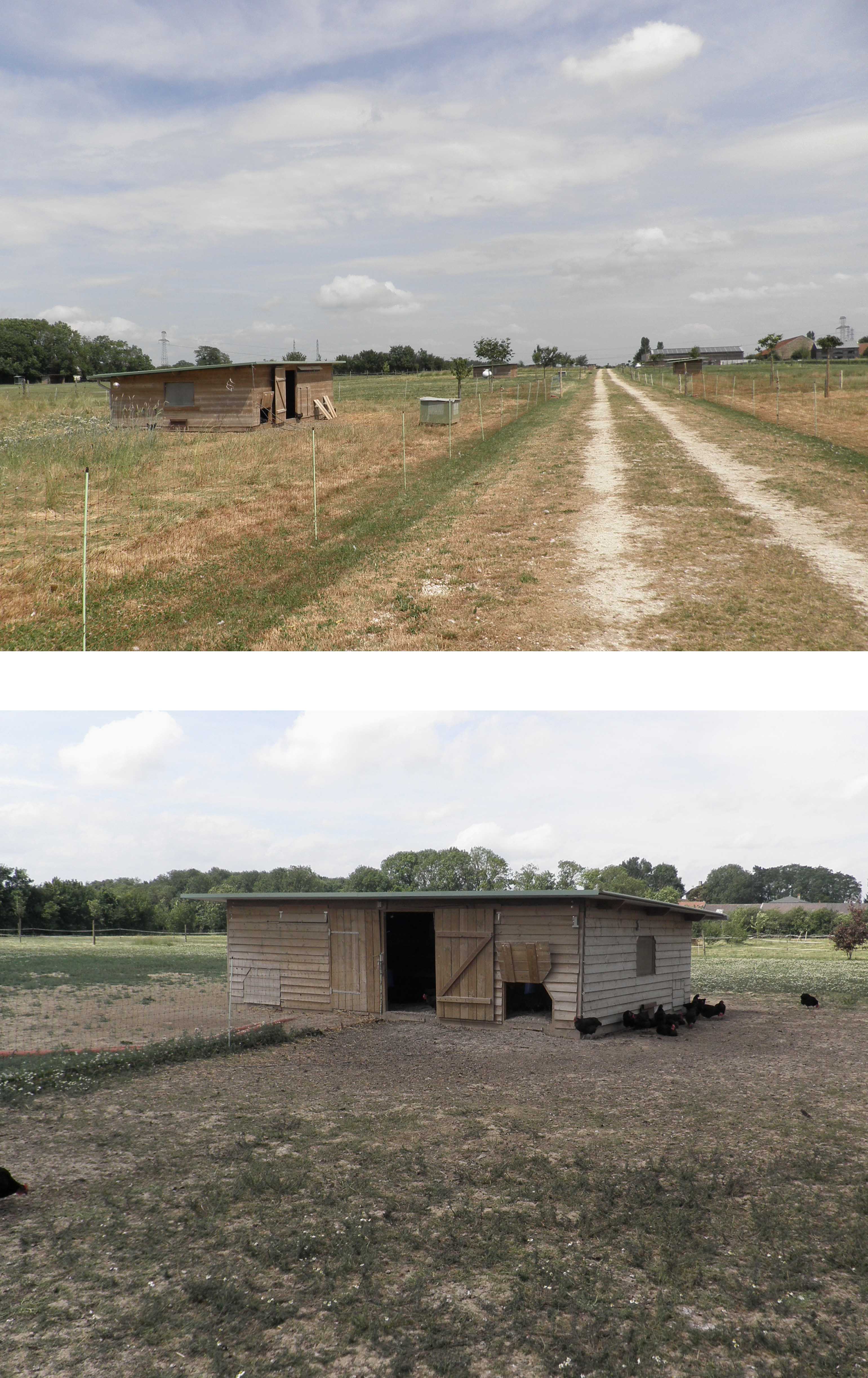

photo extérieur.jpg (642.71 Kio) Consulté 22494 fois

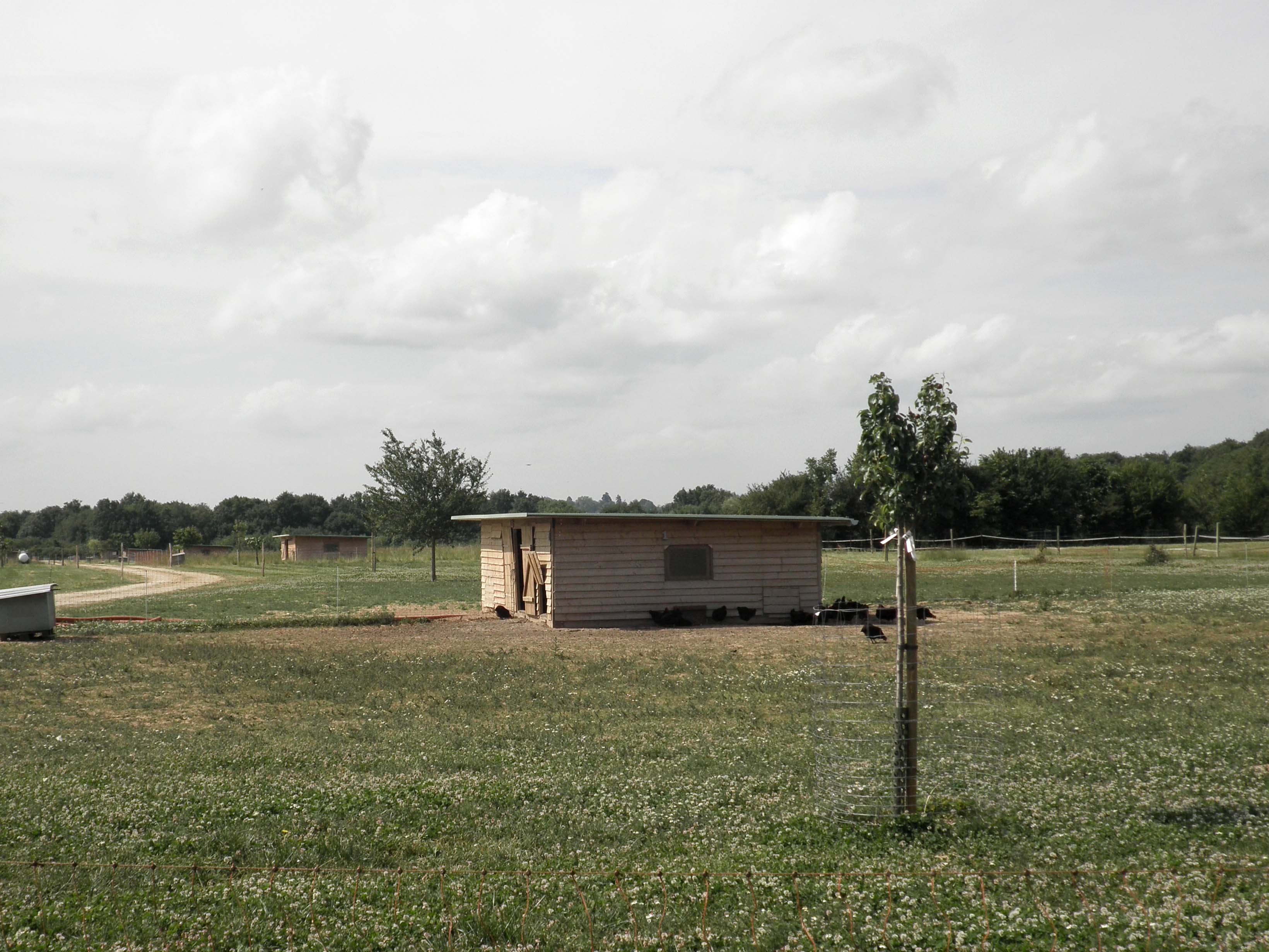

• Historique :
o Contexte : le terrain contribue au bon fonctionnement du système car nous sommes sur un site absolument plat. Les cabanes peuvent reposer au sol. Le transport ne comporte aucun obstacle.
o Nature de l’exploitation et surfaces : La ferme de Favreuse englobe 4ha attenants, un grand bâtiment (stockage matériel et grain, transformation, magasin de vente...). Les 2500 poulets de chair sont répartis en 5 cabanes de 35m², sur un parcours dont les clôtures sont fixes. Les poulets restent 110 jours en pâtures et la rotation est calculée de sorte qu’une cabane a deux ou trois semaines de vide sanitaire en fin de cycle. Le parc de chaque cabanes et planté d’arbres fruitiers.
o Clef de détermination : exigence placées sur la qualité esthétique et fonctionnelle des cabanes et de leur système de déplacement. Le faible coût des matériaux est un critère intéressant également. La durabilité de la structure est aussi un facteur déterminant dans la conception.

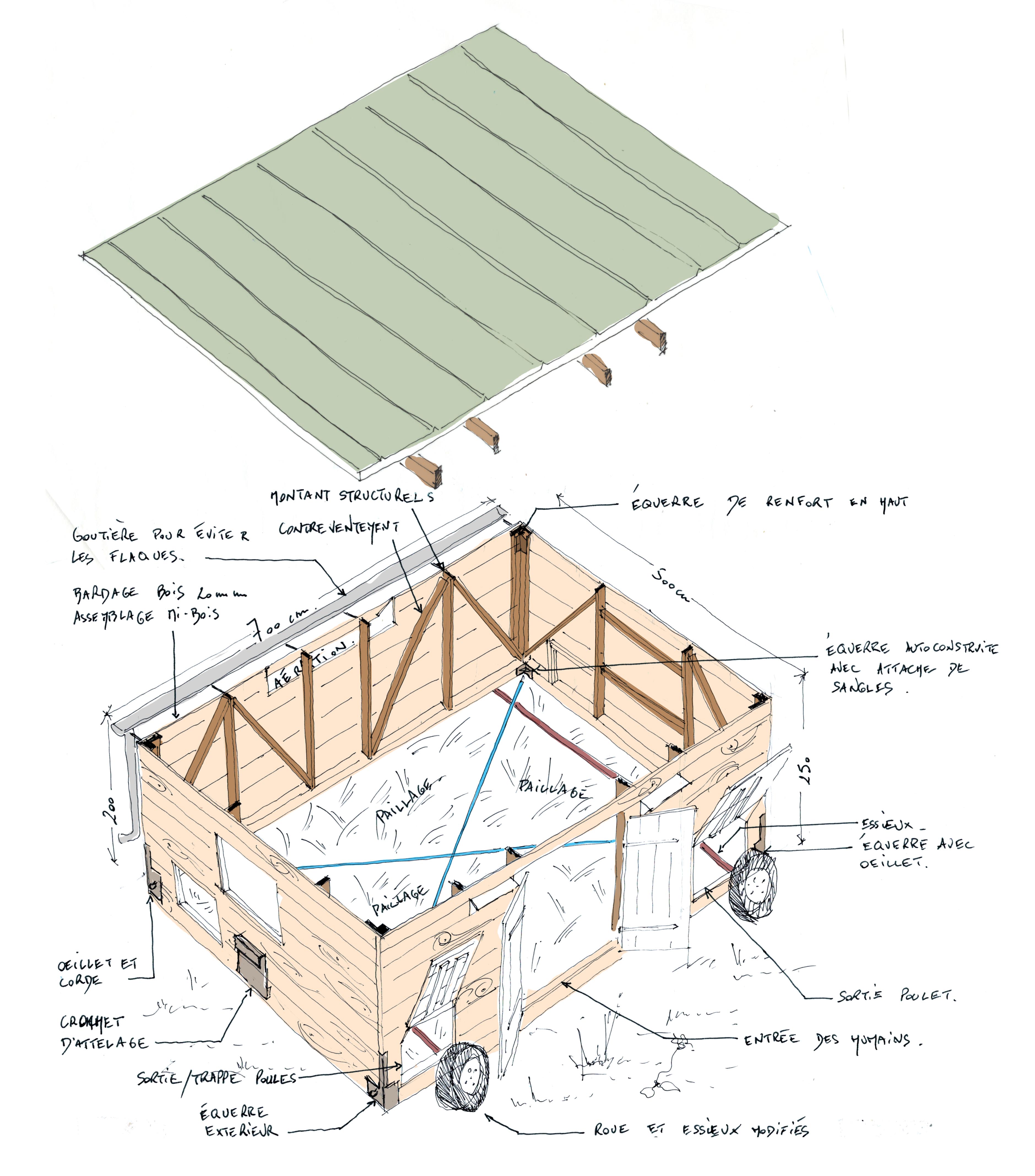

o Choix constructifs :
− Structure bois (mélèze ou autre essence de construction) : Lisse basse, montants verticaux, chevronnage de la toiture mono-pente, entretoise, et contreventement.
− Couverture : Bac Acier sandwich : tôle, 3cm d’isolant, une tôle de nouveau et un film anti-condensation (cela évite le ruissellement de la condensation intérieur qui pourrait couler sur le bardage et les bois de structures.
− Sol : aucun. Un paillage fait office de sol lorsque le poulailler abrite des poules, ce qui donne un fumier de bonne qualité ensuite.
− Isolation : aucun (si non sous toiture).
− Bardage : Bardage bois horizontaux de 35mm, chevauchement mi-bois. Les lames de bardages sont rabotées polies pour des critère sanitaire (moins de parasite) et esthétiques.
o Temps : deux semaines de construction
o Autoconstruction : hormis le travail du bois pour les phases de charpentes et de bardage, cette construction nécessite quelques compétences dans le travail du métal. Les 8 grosses équerres qui assurent la rigidité des angles sont totalement autoconstruites (avec bases d’accroches pour les sangles de contreventement temporaires).

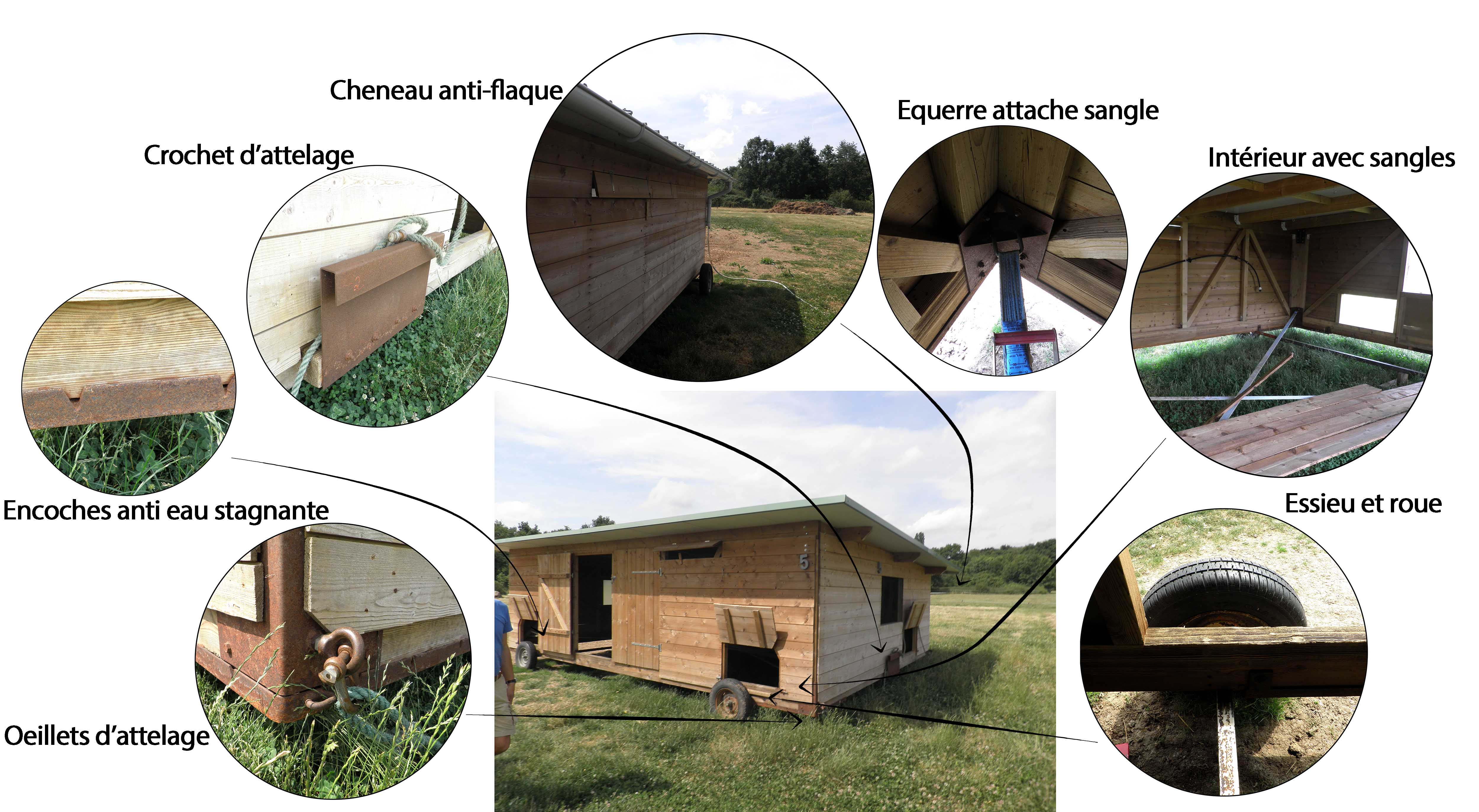

o Particularités :
− Dépassée de toiture : elle permet de faire office de brise soleil pour éviter les grosses chaleurs et elle offre un espace couvert de la pluie.
− Toit mono pente avec gouttière : la gouttière est un élément très important car l’écoulement des eaux de pluies en pied de toiture creuse la terre et génère des flaques de boues.
− La récupération des eaux de pluie est possible par la gouttière
− Récup’ : les essieux utilisés pour le déplacement.
o Défauts constructifs :
− Pas de contreventement en toiture (nécessité ?)
− Volumineux : le déplacement des cabanes ne peut pas se faire sur route.
− La rallonge des essieux par une section carrée n’est pas suffisante.
schémas de construction.jpg (935.55 Kio) Consulté 22494 fois

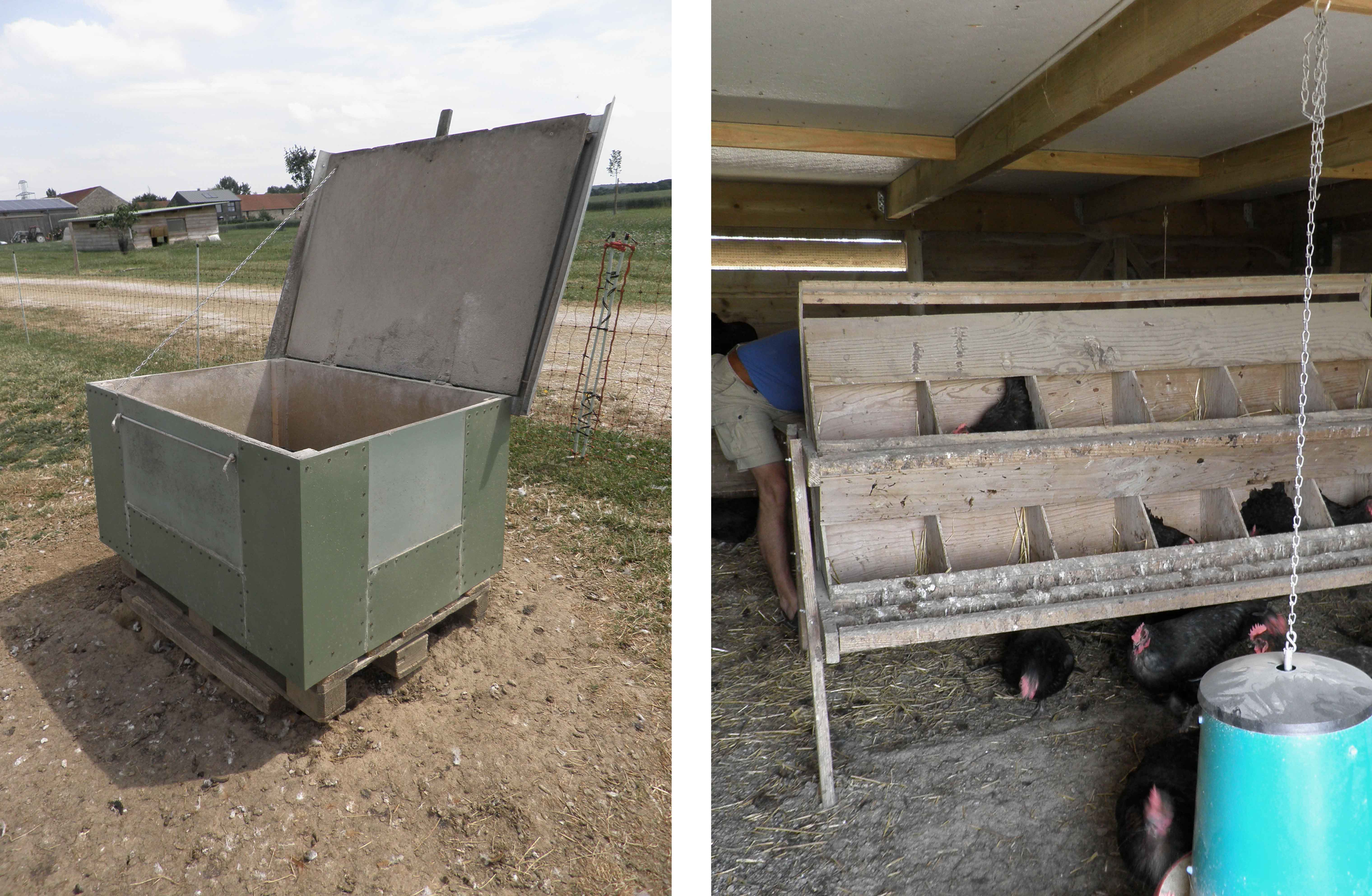

o Organes internes :
− Stockage d’eau et abreuvoirs (x2)
− Mangeoires de faible contenance. Le remplissage se fait au saut via des stocke intermédiaire sur chaque parcs.
− Perchoirs
− Aire paillée

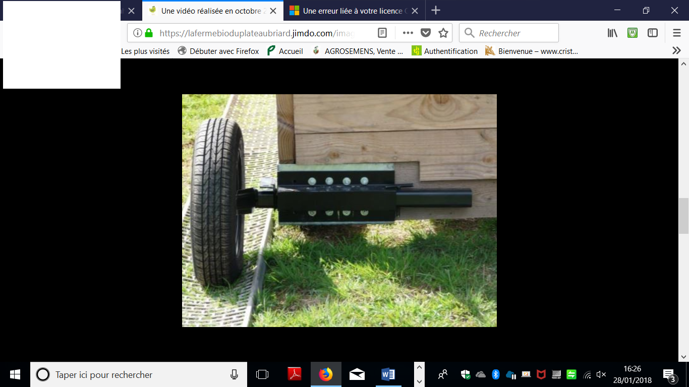

j'ai vu sur le site de: la ferme du plateau briard , un poulailler mobile avec des fixations de roues intéressantes, je ne peux pas capturer l'image et pas assez bonne en croquis, qu'en pensez-vous cordialement

photo des roues

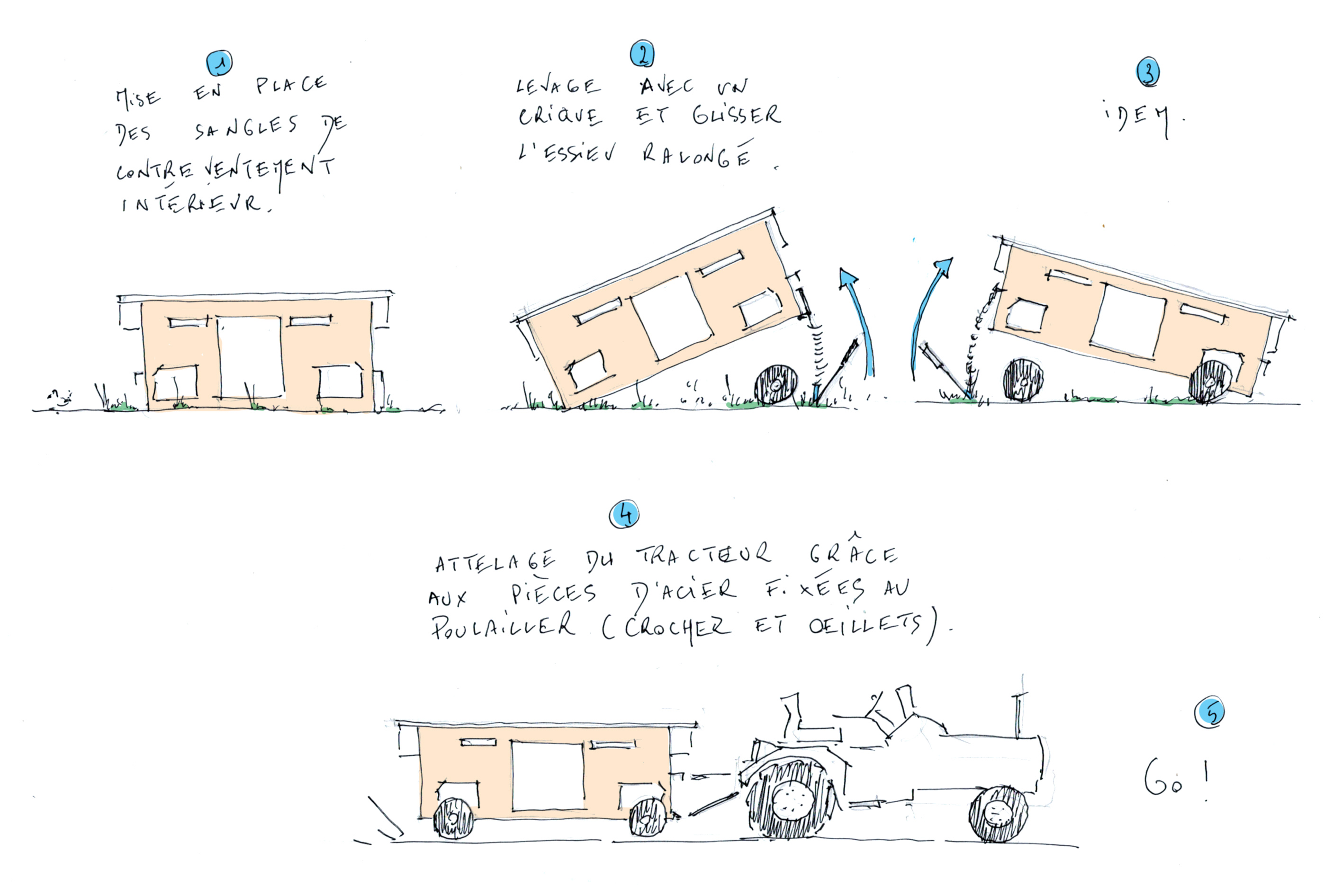

je trouve que l'idée de la cabane qu'on lève et glisser un essieu est une très bonne idée. Pour ton poulailler, un seul essieu suffit amplement, dans le milieu. Sur le modèle présenté dans le sujet, je trouve deux points faibles.
1. l'essieu à l'avant ne parait pas directeur, donc tu ne peux pas tourner avec le poulailler comme tu veux. (en mettant 1 seul essieu tu règles le problème)
2. les fers U dans le bas, me semblent montés du mauvais sens. pour assurer une rigidité à l'ensemble au moment du transport, le fer U doit être monté de côté, et la structure bois repose donc sur sa tranche, le petit coté. De plus, plus de problème d'eau qui reste.
Ensuite, attention à ta largeur finie, avec les roues. Je ne connais pas tes contraintes, mais rester à une largeur "hors tout" de 3m, donc roues comprises, me semble sage pour passer au maximum d'endroits, ou passer ponctuellement sur un chemin ou une route.
Enfin, je trouve que la capture d'écran avec la roue ne présente pas une bonne solution si tu veux que ça dure un minimum dans le temps (trop de porte-à-faux). Le système d'essieu présenté dans le sujet est une bonne idée, rustique. Tout dépend de la fréquence de déplacement. Si tu déplaces ton poulailler seulement entre chaque bande, reste sur ce système d'essieu. Si tu souhaites déplacer plusieurs fois par semaine ton poulailler pour donner de l'herbe à brouter aux poules ;-) je pense qu'un système plus pratique, mais plus technique doit être envisagé.

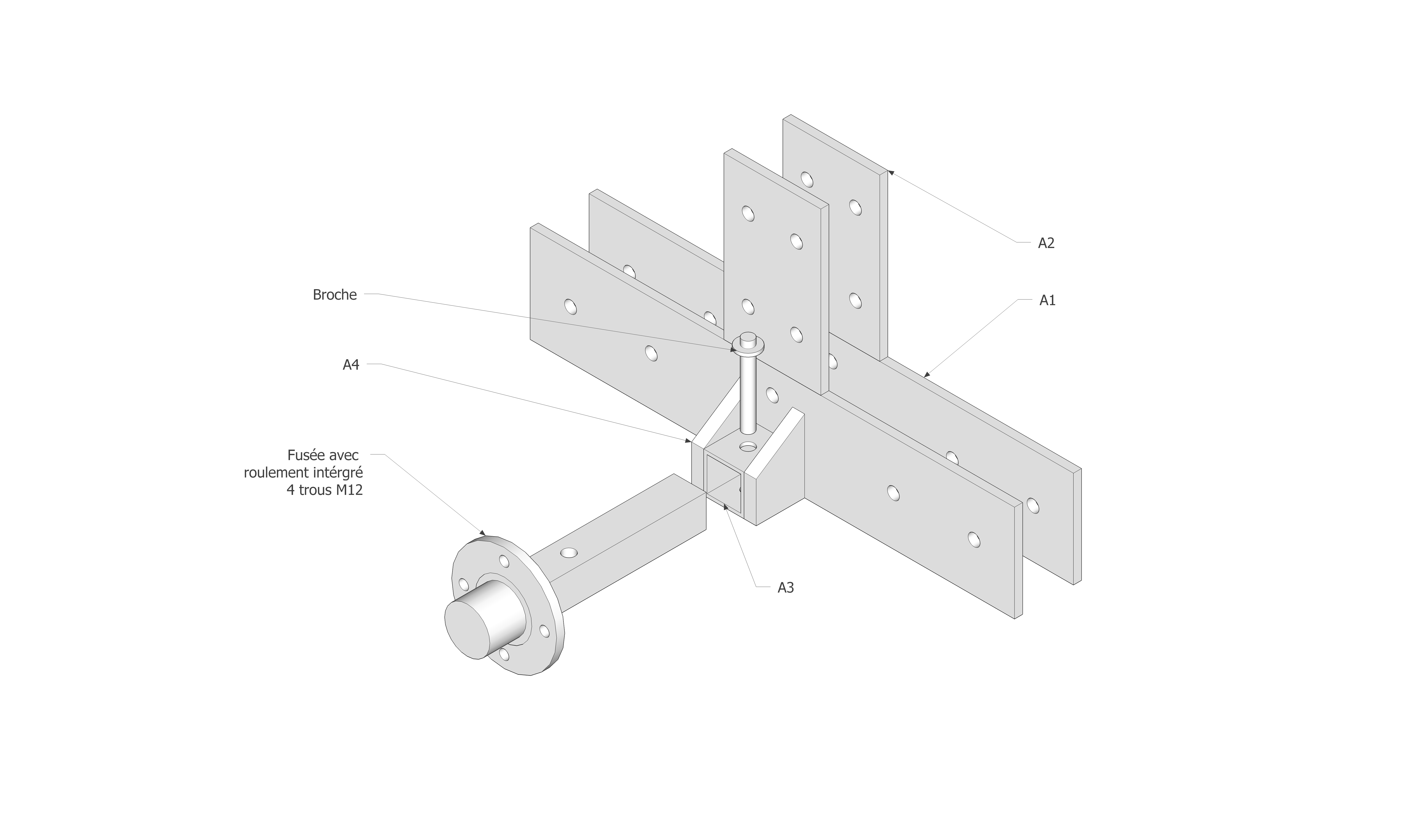

-Système d'emboitement des roues : Voilà une autre solution très adaptée pour un simple essieux, au centre. C'est issu d'un chantier prototypage de l'année dernière que nous avons pas encore diffuser. Cet élément vient prendre en sandwich la lisse basse et réception l’essieu au milieu de la lisse. Le seul petit truc à faire c'est une réserve (entaille) carrée dans la lisse basse.
A bientôt
Moyeux - Vue générale AXO.jpg (829.67 Kio) Consulté 19252 fois
