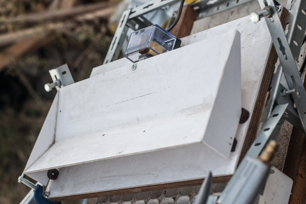

Cet ensemble permet de faire des semis sur plaques alvéolées, Il y a d'abord un émiettage du terreau, tassement et marquage du centre de l'alvéole puis dépôt de la graine avec un système de semoir pneumatique.
Semoir en position dépôt de graines

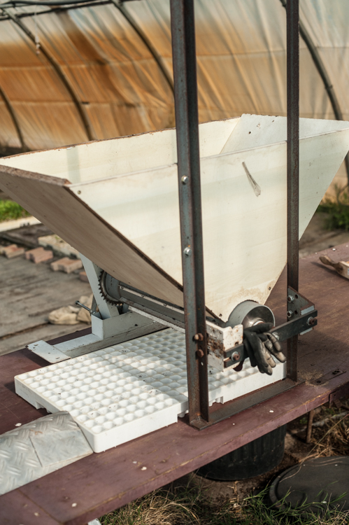

Épandage Terreau
Le premier outil permet d'émietter le terreau, selon le sens de rotation le terreau est plus ou moins émietté car il y a deux tailles de fente de part et d'autre du rouleau.
Le terreau à tendance à formé une voute a dessus du rouleau, il est donc prévu de mettre un hérisson entrainé par une chaine prise sur le pédalier pour brasse le terreau dans la trémie.

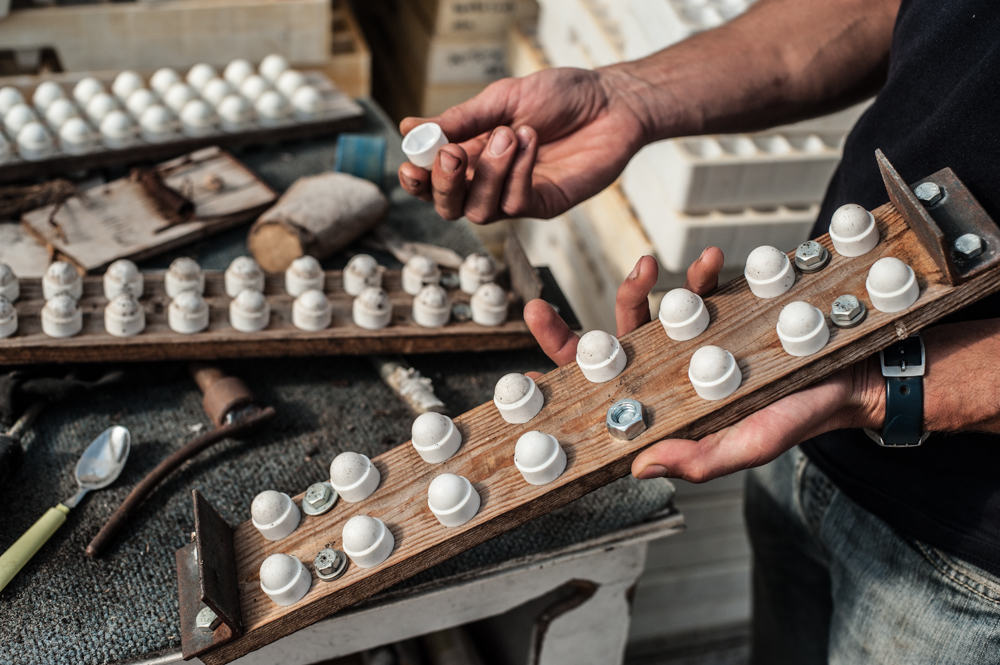

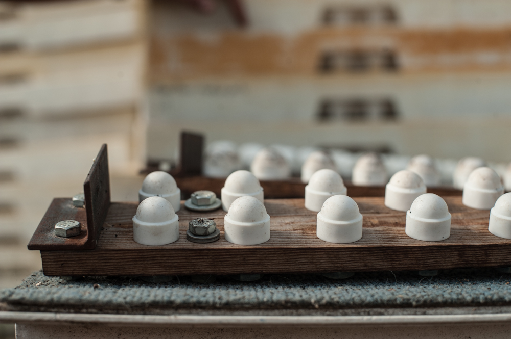

Ces planches font la largeur des plaques alvéolés et permettent de presser deux rangés à la fois, la forme pour presser est faite avec des caches écrous, la profondeur de marquage peut être régler en insérant des rondelles sous la tête de boulon.
L'avantage de la forme ronde est que la graine lâchée sera centrée dans la motte.

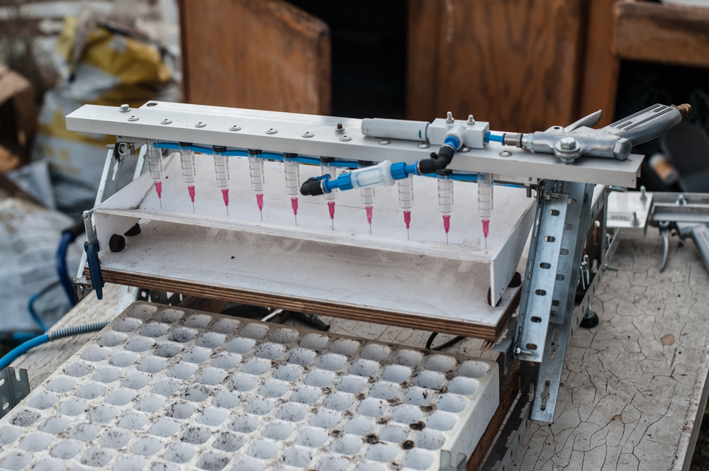

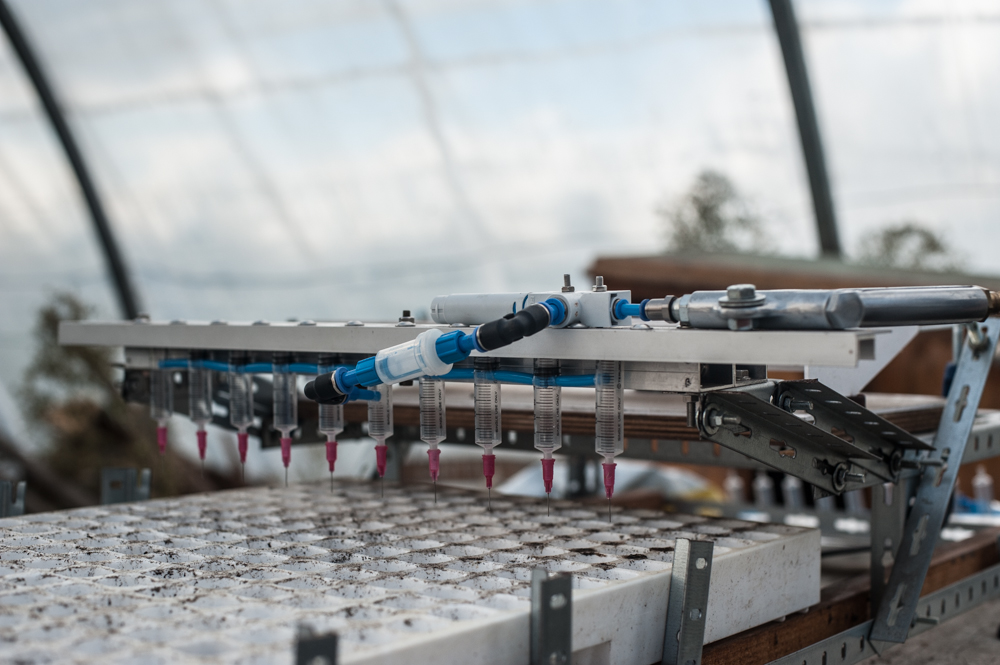

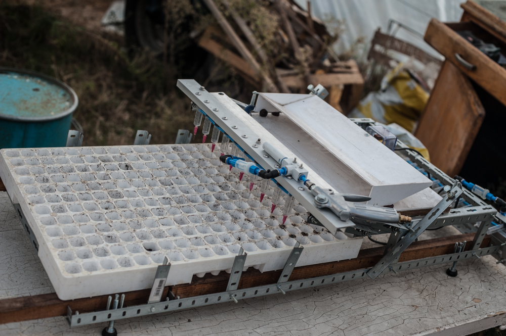

Ce semoir pneumatique permet de préparer la plupart des plans de l'exploitation. La manipulation se fait tel que ne personne pilote l'aspiration et l'autre l'avancé de la plaque alvéolée.

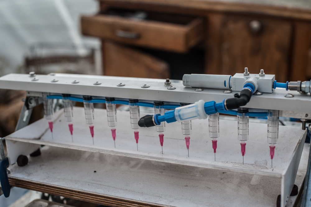

Les graines sont aspirées par effet venturi sur les aiguilles lorsque la soufflette est actionnée. Lorsqu'on relâche celle ci les graines tombent.
Le principe de l'effet venturi est de créer une dépression dans une conduite en forçant le passage de l'air dans une autre. Ici le passage d'air sous pression se fait par un compresseur ce qui génère une dépression dans les seringues.

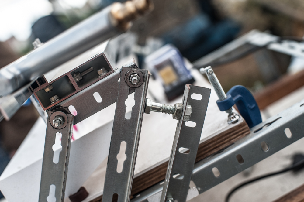

L'ensemble est monté sur un parallélogramme tel que on aspire les graine au-dessus du bac et les relâche sur une rangée de la plaque alvéolé (une marque permet de savoir comment aligné la plaque).
Pour s'adapter aux différentes graines il y a deux paramètres possibles : la pression du compresseur et le diamètre de l'aiguille, un réglage de ressort est possible pour contrôler la vibration. La difficulté principale est sur les graines qui ne sont pas sphériques car elles ont plus tendances à se coller à plusieurs graines à la fois.

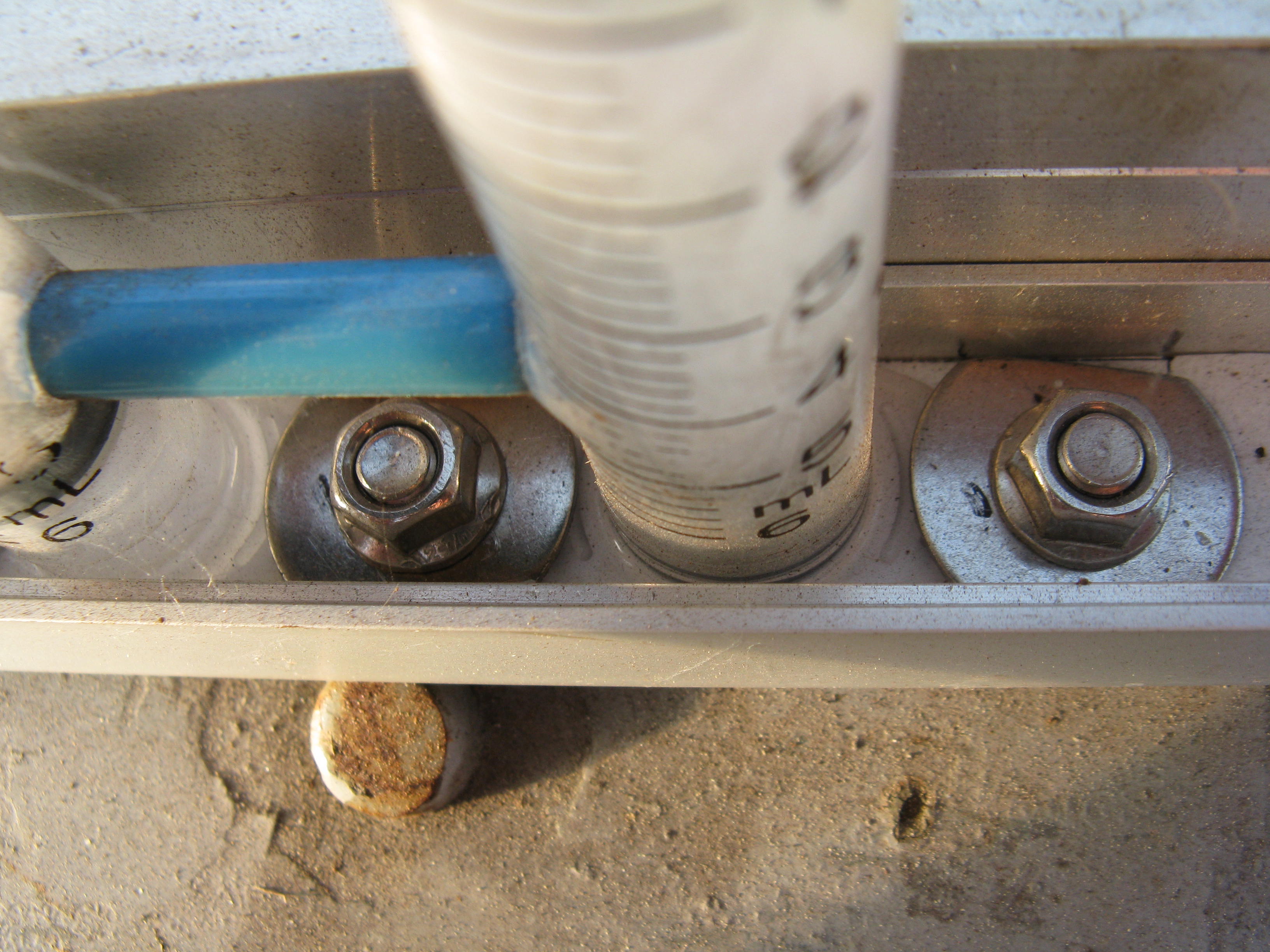

Les seringues sont fixées avec des écrous qui pincent les ailettes sur le profilé. L'étanchéité haute est faite avec la ventouse du piston. La dépression du venturi est reliée aux seringues par des tubes (bleus) montés en force. Entre les seringues et le venturi est mis en place un filtre pour éviter que des impuretés aspirées aillent endommager le venturi.
Un deuxième rack avec des espacements différents peut être monté pour d’autres formats de plaques alvéolées.

Il y a une butée basse réglable pour avoir les aiguilles jusque au dessus du niveau des graines (qui sont en suspension dans l'air avec l'effet vibrant), le but est de ne pas écraser les graines contre le fond sinon celles ci se bloquent sur l'aiguille.
L'ensemble est monté sur pied réglable pour être de niveau sinon les graines ne se répartissent pas équitablement dans le bac et certaines seringues aspirent dans le vide.
Le réglage type du compresseur est autour de 3 bars

200€ moteur vibrant avec le bac
80€ venturi, filtre, tubes et soufflette (festo matériel industriel pneumatique trouvé sur internet)
30€ cornières

Stock graine avec moteur vibrant derrière

Comment relie tu les seringues les une aux autres ? Est ce un simple perçage dans les seringues et tu insères les tuyaux en force ?
Merci
Max

Je peux vous fournir toutes les infos que vous voulez sur ce semoir.
Je n'ai pas de plans détaillés de l'assemblage. Il s'agit d'un modèle "build from scratch" construit par ajustements successifs. La bonne nouvelle, c'est que vous n'avez pas besoin d'outillage bien compliqué pour construire ça. Une perceuse, une scie à métaux, quelques forêts bien affûtés et un jeu de clés de 8 devraient faire l'affaire. Accessoirement un cerveau et une paire de mains munie de doigts pas trop gourds peuvent faciliter le montage.

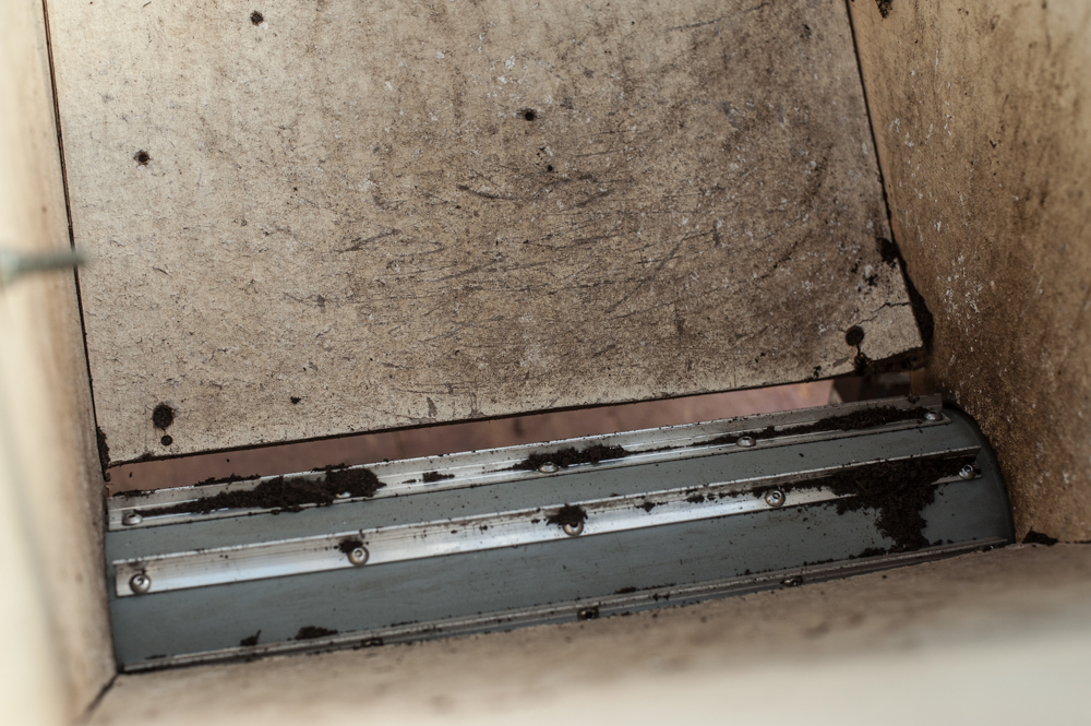

Le bâti du semoir est construit en cornières pré percées. L'auget vibrant est la seule partie achetée assemblée (SCATAIR) car je n'avais pas le temps de le construire, et je n'ai pas trouvé moteur avec excentrique qui convienne pour partie vibrante.
La partie la plus délicate et complexe à construire est la partie pneumatique. Tous les composants pneumatiques sont de marque FESTO (qualité industrielle), et ont été achetés chez http://www.landefeld.com. La pièce maîtresse est le tube de venturi qui permet de convertir le flux d'air du compresseur en dépression pour aspirer les graines.
Le choix du bon modèle de venturi est primordial, car sinon ça ne marchera pas. Il doit impérativement être couplé à un micro filtre pour ne pas l'endommager en aspirant des poussières. Les aiguilles sont aussi très importantes car il ne s'agit pas d'aiguilles standard mais d'aiguilles de dosage (dispensing needle), trouvables facilement sur ebay. Il faut un jeu avec différents diamètres pour pouvoir semer toute une gamme de graines. Les supports d'aiguilles sont de bêtes seringues. Les étanchéités entre les seringues sont faites en perçant 1/2 millimètre en dessous du diamètre extérieur des tuyaux pneumatiques. Pas de fuites d'air jusqu'à présent.

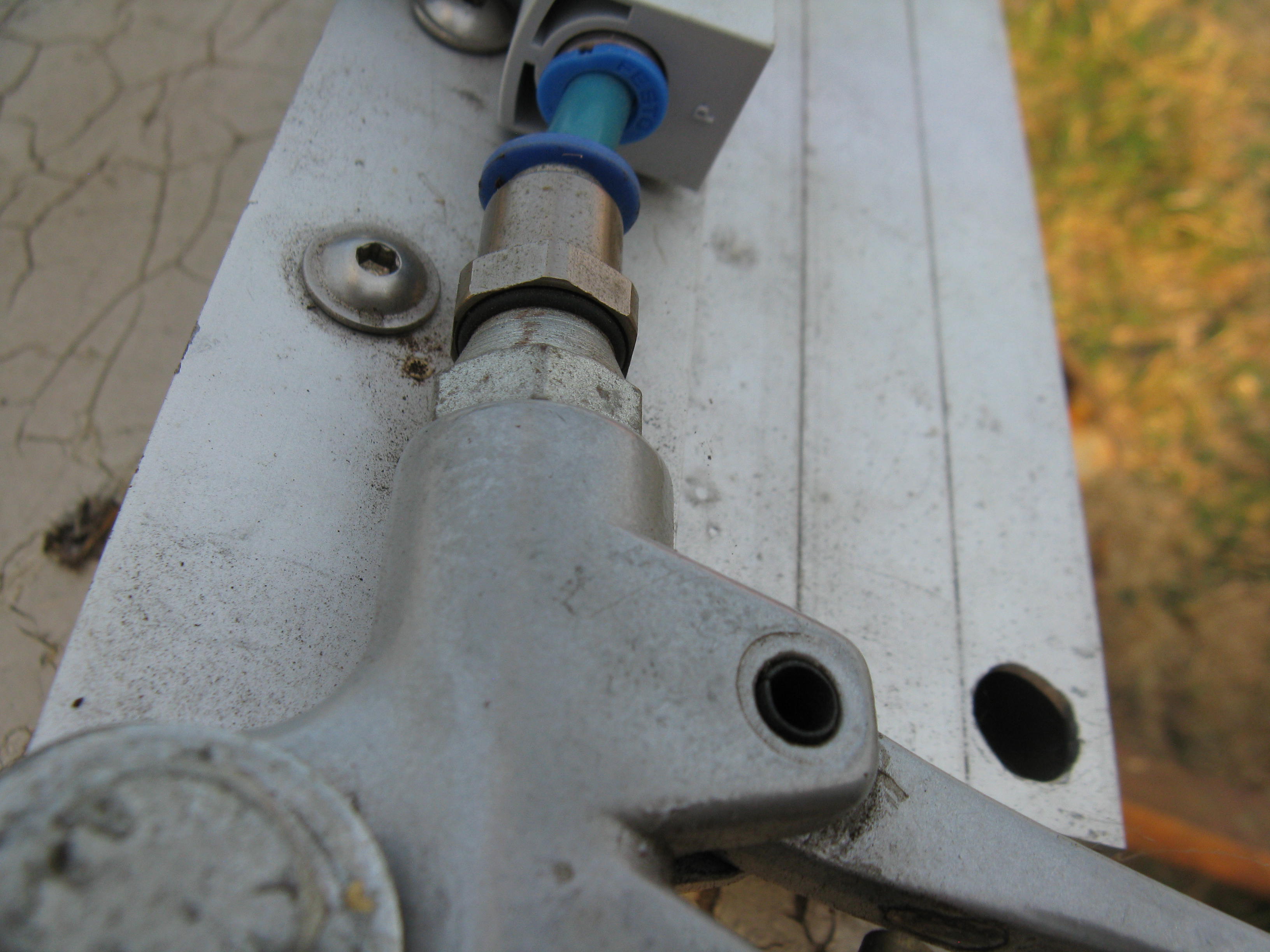

La commande pneumatique ON/OFF est assurée par un soufflette à l'embout modifié (repercé puis taraudé pour pouvoir accueillir un raccord fileté qui fait la jonction avec le tuyau pneumatique).
Si vous voulez que je vous retrouve les factures avec les références des composants faites-moi signe.

Voici la liste des composants pneumatiques achetés chez landefeld
Venturi équipé d'un silencieux VN-14-H-T4-PQ2-VQ3-RO2
c'est le même modèle qui équipe les semoirs Urbunati (entrée de gamme à 4000 €) un seul suffit pour une rangée de 10 ou 12 graines
Filtre en amont du venturi VAF-PK-6
indispensable pour ne pas aspirer de poussières et ne pas endommager le venturi qui est très fragile
raccord coude pneumatique IQSL 80
commander 2 unités, ils sont situés entre la sortie aspiration du venturi et le filtre, et entre la sortie du filtre et la seringue située au milieu de la rampe
soufflette BLP KS
celle de festo est parfaite car la buse de sortie est large, démontable et permet de percer / tarauder pour y visser un raccord de tuyau pneumatique
raccord fileté - Straight push in fitting G 1/ 8"-6mm IQSG 186 G
raccord entre la sortie de la soufflette et le tuyau pneumatique qui alimente le venturi. Pour faire la jonction, il faut percer la buse de sortie de la soufflette et la tarauder avec un taraud 1/8 BSP. J'ai ça à l'atelier, si vous voulez, envoyez-moi la buse de sortie de la soufflette par la poste, et je la vous percerai et tarauderai au bon pas
tuyau Polyurethane hose 8 x 6 mm PU 8X6 BLAU
1 m suffit pour les jonctions sortie venturi --> filtre et sortie filtre --> seringue principale
tuyau Polyurethane hose 6 x 4 mm PU 6X4 BLAU

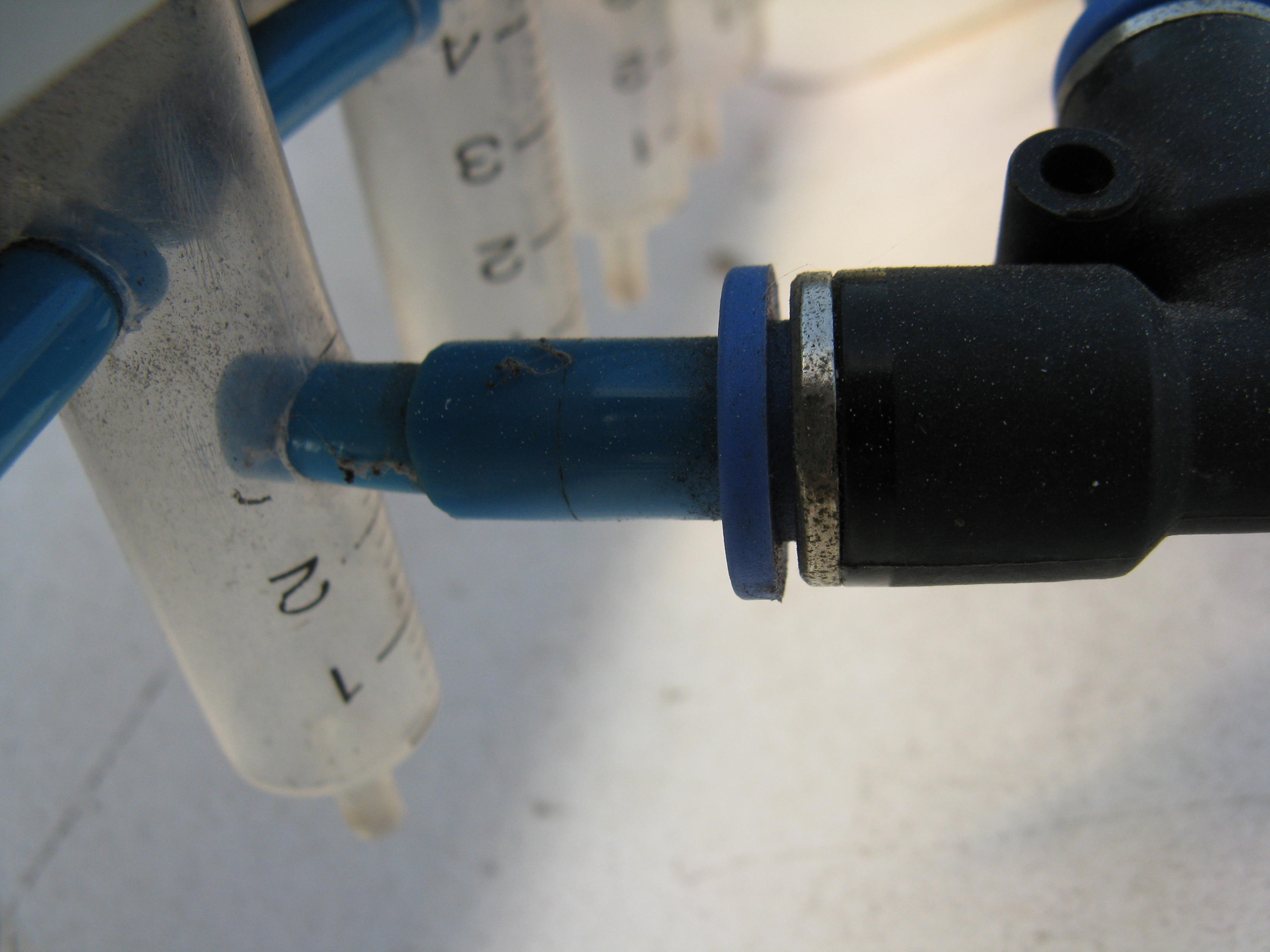

1 m suffit pour les jonctions sortie soufflette--> venturi et sortie coude filtre en tuyau 8 mm--> seringue principale. Il y a une jonction 8 mm--> 6 mm. Le coude est en 8 mm et l'entrée seringue principale est en 6 mm. Pas besoin de raccord, il suffit d’emboîter les tuyaux l'un dans l'autre sur environ 1 cm, et ça ne fuit pas. Les tuyaux 6 mm servent aussi aux jonctions entre seringues. Pour l'étanchéité, il faut percer avec un forêt tout neuf de 5,5 ou 5 mm, idéalement avec affûtage pointe en croix pour autocentrer, puis passer en force le tuyau 6mm. Pas de fuites si la coupe du forêt est parfaite. Si le foret est émoussé, il y a un grand risque d'ovaliser le trou ou de casser le plastique. J'ai testé sur deux ou trois seringues avec des forêts neufs avant de trouver le bon réglage.
seringues 3 pièces 5ml sans aiguille, achetées sur https://www.equipmedical.com
il faut impérativement une 3 pièce (corps extérieur, piston plastique et extrémité caoutchouc) Pour l'étanchéité de la base, il suffit de couper l'extrémité du piston plastique 1 mm sous l'embout caoutchouc, puis de la placer à la base de la seringue lors du montage. Attention de perce juste au dessus les sortie de tuyaux d'aspiration 6, ainsi, même si la base caoutchouc bouge par aspiration, elle sera bloqué par le tuyau 6mm dépassant légèrement à l'intérieur de la seringue. Les bases de seringues sout positionnées en force sur un bout de profilé en U en alu faisant juste la taille de la base des seringues, et les seringues sont fixées à leur base par une vis tête plate filetée M5 (5mm) et un écrou 5 mm sous lequel est fixé une rondelle recoupée de part et d'autre pour rentrer dans le profilé en U. Cette rondelle vient se plaquer en appui sur les bases des seringues (une rondelle pour deux 1/2 bases), pour éviter qu'elles ne bougent. Il faut aussi penser à faire de même pour les deux extrémités
détail fixation des seringues

jonction tuyau 8 mm --> 6 mm par simple emboitement

Ce semoir fonctionne parfaitement depuis 2013. La seule amélioration a été l'ajout de pieds réglables sur vis (comme les balances de marché) pour le mettre de niveau.
