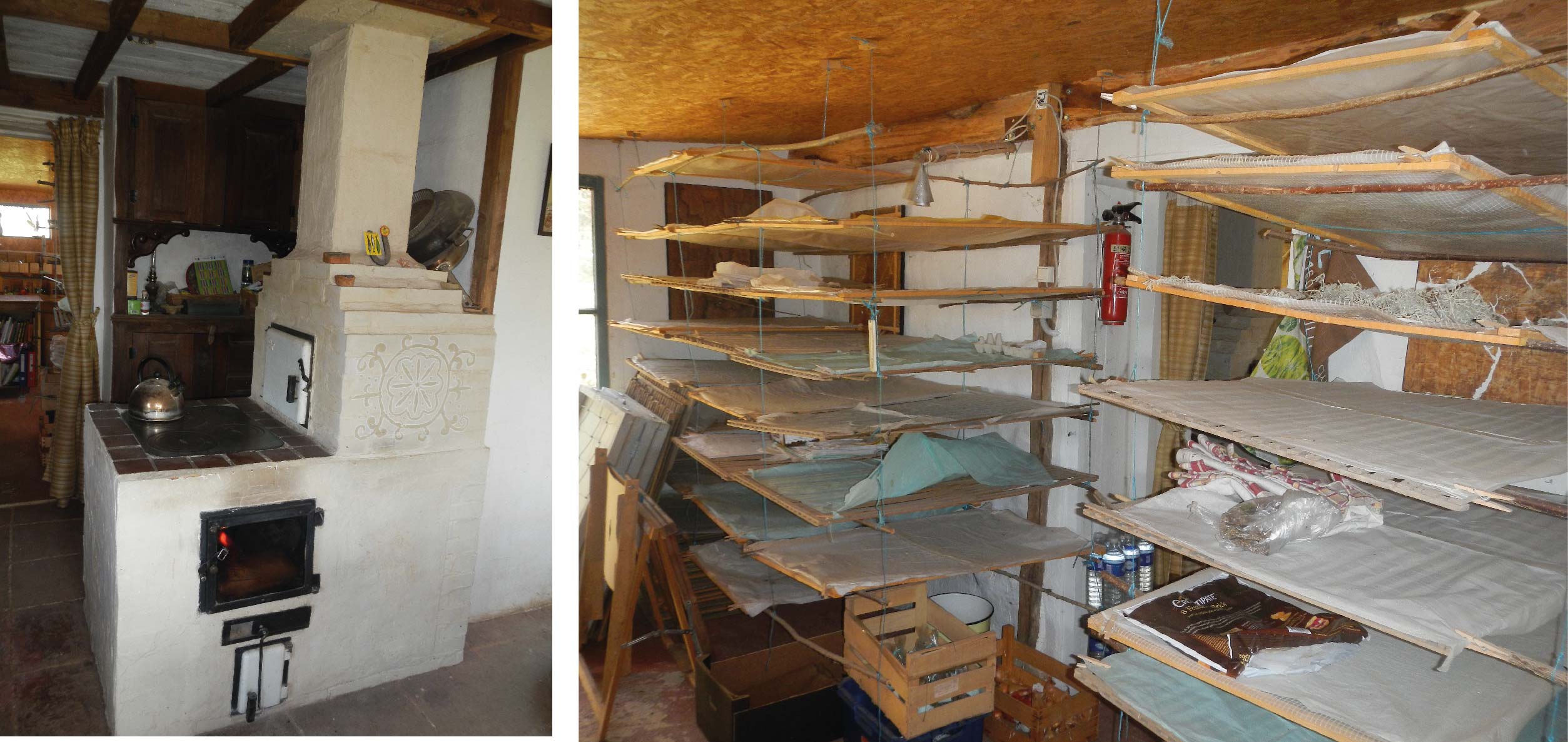

- Séchage naturel : une 60aine de claies de séchage sur lesquelles sont disposées les plantes en couches fines. Choix du séchage naturel pour des raisons techniques, électricité limitée sur place, et éthiques: préserve les qualités des plantes, en séchage naturelle les plantes ne sont pas « cuites » et conservent mieux leur structure et leur goût

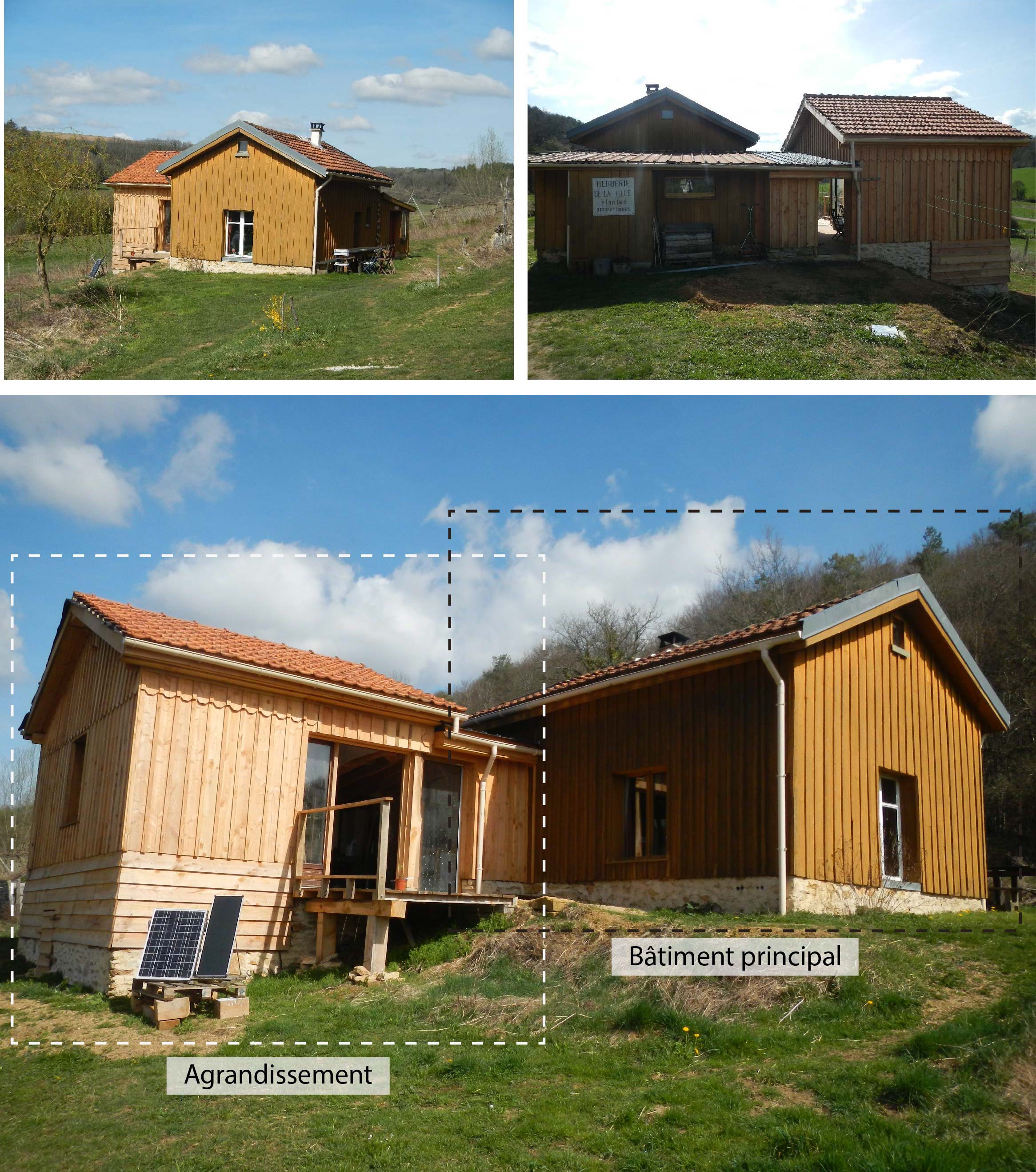

Xavier a autoconstruit un bâtiment polyvalent avec une partie habitat et une partie séchoir et boutique. Dernièrement le bâtiment a été agrandi afin de pouvoir doubler la surface de séchage (70 claies supplémentaires) et donc la production. Avec ce nouvel espace Xavier devrait pouvoir s'assurer un revenu à l'année. Les techniques et matériaux utilisés et présentés ci-dessous sont les même pour la construction du bâtiment et pour l'agrandissement.
Vu d'ensemble du bâtiment.jpg (828.16 Kio) Consulté 4259 fois
Coûts:
4000€ pour l'agrandissement du bâtiment: une pièce de 36 m² avec 3 murs, 18m linéaire sur 2,50 à 3 m de haut : 2 bottes de paille, 150€ plâtre, 150€ chaux (± 10 sacs à 12€), planches achetées en scierie (uniquement pour l'agrandissement, pour le bâtiment principal planches découpées par Xavier donc moins de dépenses), récup des tuiles, portes, fenêtres, sable, cailloux.
Temps et organisation du chantier: une personne en un été pour terrassement, débardage, fondations, construction (aide pour le montage de la structure et tuiles)
Choix constructifs:
Choix constructifs pour utiliser au maximum des matériaux de récup ou produits localement : sable de la carrière du village, pierres trouvées lors du défrichage et ramassées aux alentours, bois débardé et débité localement, paille de la ferme voisine.

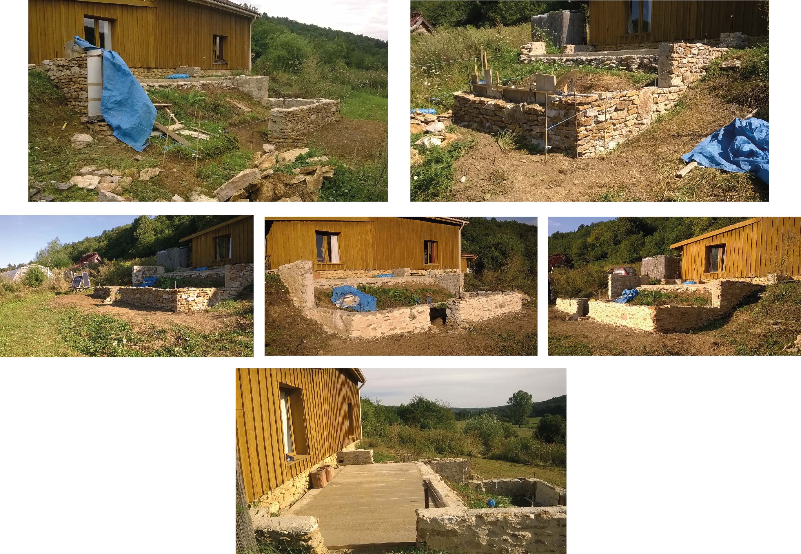

- Construction sur pente : marches pour éviter le glissement
- Fondations en chaux-pierre : coffrage de 25-30 cm d'épaisseur, bourrage ciment-cailloux, plus large pour les poteaux porteurs
Fondation chaux-pierre en escalier.jpg (1018.95 Kio) Consulté 4259 fois

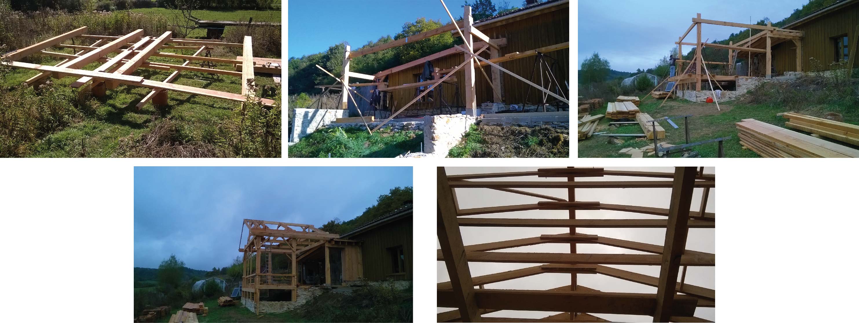

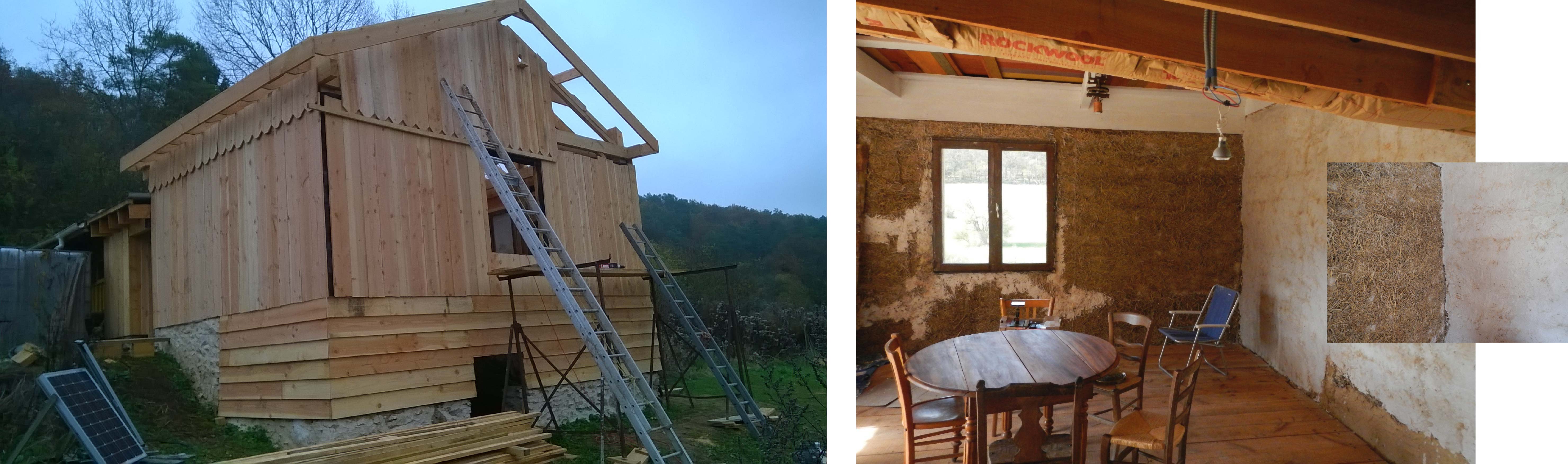

- Ossature en bois rond mélèze
Montage de l'ossature bois.jpg (486.64 Kio) Consulté 4259 fois
- Bardage en douglas: partie haute planches debout + lattes, partie sous-sol bardage à recouvrement dit à clin (choix esthétique)
Bardage murs extérieurs et intérieur paille et couverture plâtre.jpg (901.84 Kio) Consulté 4259 fois
- Murs en paille : mélange paille-chaux coffré (pas de bottes de pailles).
Technique paille-chaux coffrée : s'adapte à la forme/structure sans devoir découper des bottes de paille, plus de souplesse dans la structure, permet d'obtenir l'épaisseur voulue et donc d'avoir moins d'épaisseur (mur de 30 cm). La chaux sert de colle, tient l'ensemble en place et très bon anti-rongeurs. Inconvénient : met plus de temps à sécher, apparition de moisissure à certains endroits et germination.
- Couverture du mur en paille avec 2 à 3 couches de plâtre : tampon hydrique et thermique, isolation

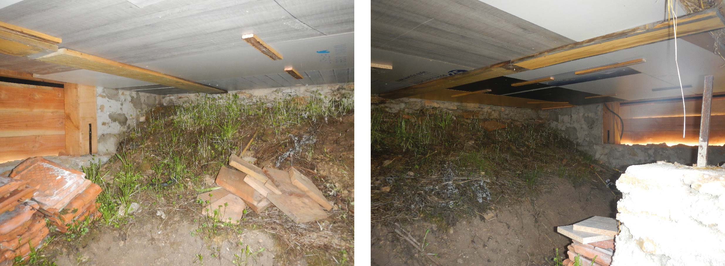

- Plancher : solives de 20 cm de haut sous lesquelles sont vissées des plaques d'aggloméré. Sur ces plaques paille en vrac et chape chaux-sable + couverture en plancher
Plancher vu du dessous.jpg (315.9 Kio) Consulté 4259 fois

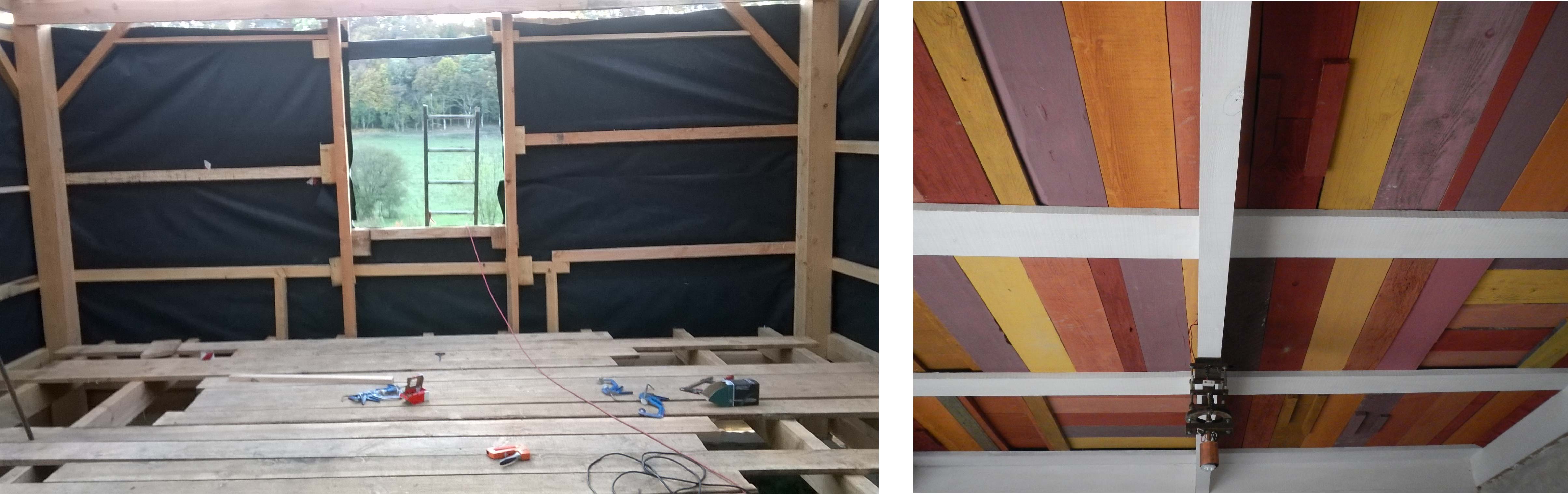

- Isolation supplémentaire sur l'agrandissement : tissage pare-pluie/pare-vapeur placé entre les planches et la paille
Tissage pare-pluie et peinture naturelle.jpg (515.64 Kio) Consulté 4259 fois
- Peinture à l'ancienne faite maison, idéal sur du bois vieu et grisé : farine diluée dans l'eau et chauffée + ocre + sulfate de fer (contre les champignons) + huile de lin + savon liquide pour l'homogénéisation
> 36 kg de peinture pour peindre 200 m² à moins de 100€ (beaucoup moins chers que de la peinture achetée)

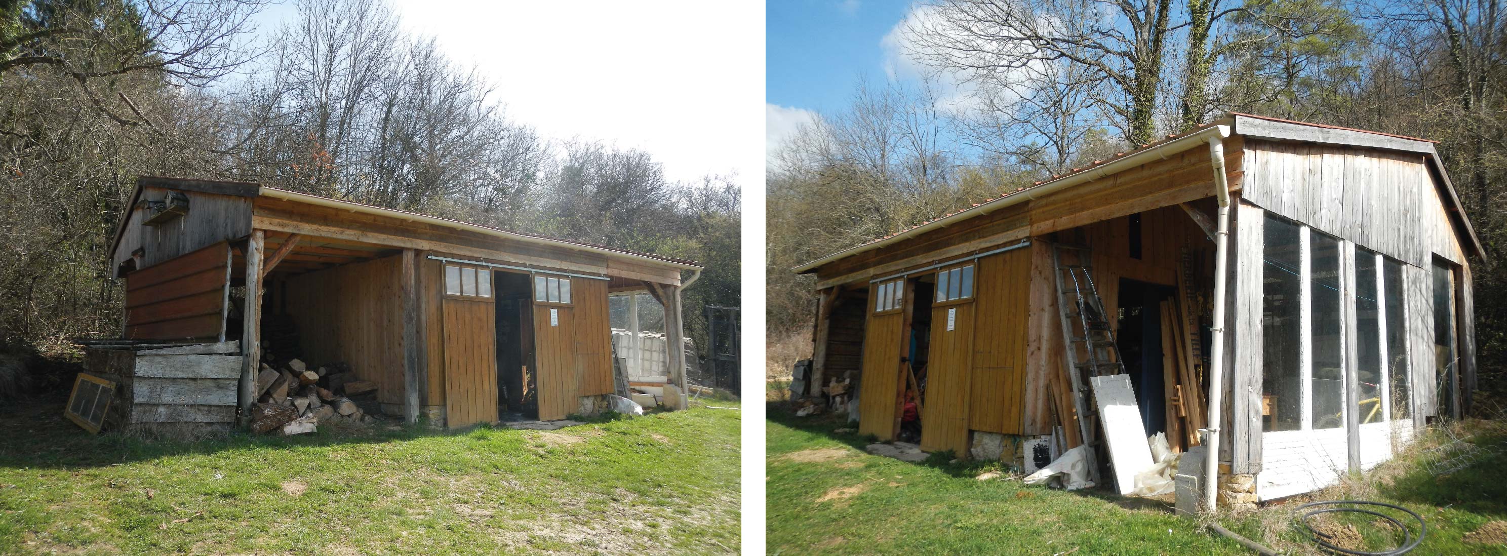

Hangar-atelier en bois rond (mélèze)
Coût ± 2500€ (principalement pour l'achat de bois en magasin)
Poêle de masse en briques + fontes (récup d'une vieille cuisinière) inspiré de l'Europe de l'Est et claies de séchage
Poêle de masse et claies de séchage.jpg (352.14 Kio) Consulté 4259 fois

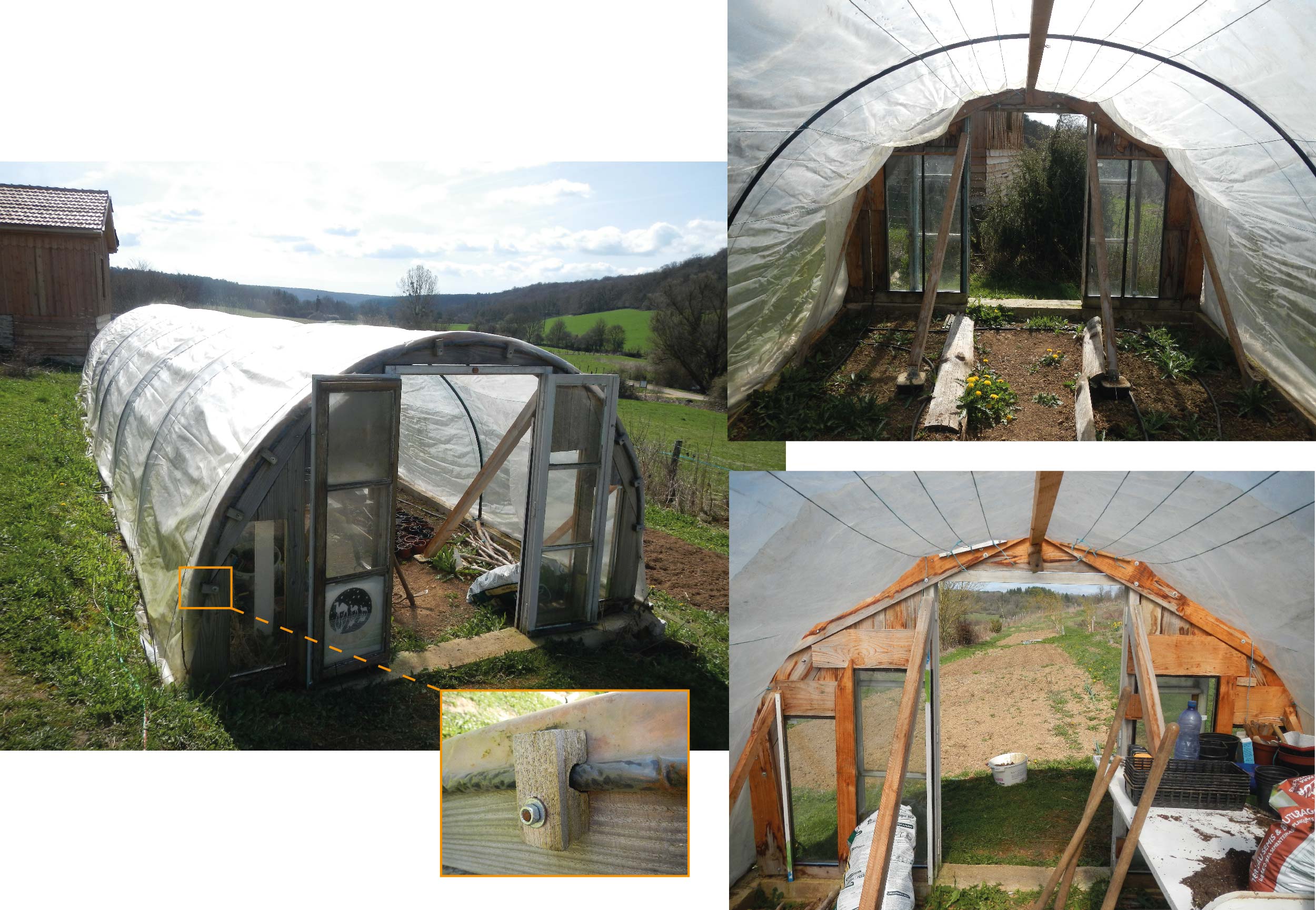

Serre autoconstruite:
- Récup de 5 arceaux en métal et construction de 2 arceaux en bois supplémentaire pour avoir une surface assez importante.
- Mur de pierre sur un côté pour compenser la pente du terrain
- Système de fixation de la bâche : tuyau d'arrosage goutte à goutte utilisé comme support pour enrouler la bâche qui est fixée avec des crampillons de bois : pas de trous dans la bâche ! Bâche fixée et ensemble maintenu avec des béquilles de bois
Serre autoconstruite et système de fixation de la bâche.jpg (581.84 Kio) Consulté 4259 fois
