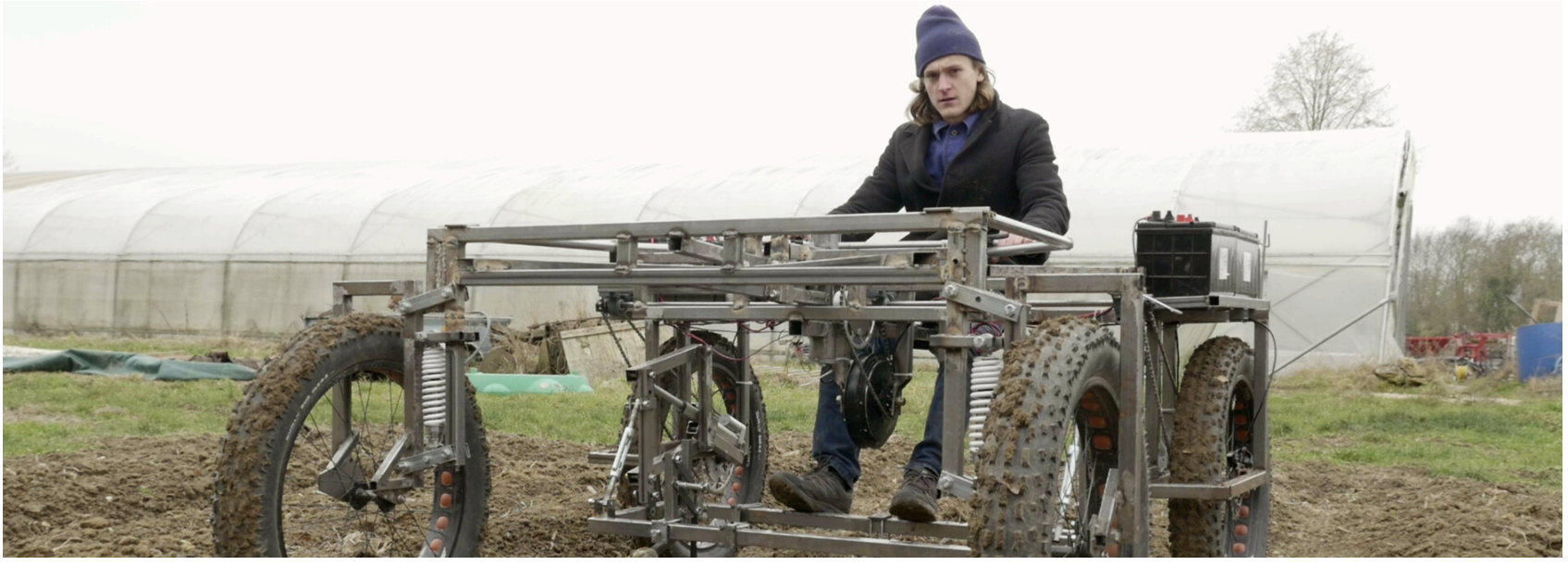

Les propositions techniques :
Nous décidons de retirer le pédalier et de remplacer la force humaine par un moteur de 2000w de velo électrique alimenté par 4 batteries de 12v chacune. C'est un choix compliqué mais également raisonnable au vue des objectifs à atteindre. D'autant plus que les 200W fournis par le cycliste finissent rapidement par passer pour une posture écologiste techniquement absurde .
Le système de direction est inspiré de machine de terrassement et s’organise autour d'un point de pivot central ce qui simplifie énormément la fabrication en évitant tout effet ackerman (https://fr.wikipedia.org/wiki/Direction_(automobile)) et en minimisant le nombre de pièces mobiles. En l'état actuel, le prototype braque sur un rayon de deux mètres. Par ailleurs il permet de libérer un espace entre les deux roues avant qui peut servir pour le transport ou pour accueillir une autre barre porte outil.
La position du conducteur est revue, on choisit de la placer à l’arrière de la machine en position "quasi debout" ce qui permet de monter et de descendre rapidement et facilement, une bonne visibilité sur les outils au travail, une bonne ergonomie de conduite et un réglage simple en fonction de la taille du conducteur.
Le réglage de la hauteur du porte-outil se fait grâce à deux vérins électriques qui permettent une précision un très bon maintient de la position de travail.

Les points positifs:
-À priori pas de soucis avec la structure, aucune grosse casse ou mauvaise surprise
-Bon rapport de couple
-Bonne ergonomie de conduite et de travail
-Bonne réactivité de la direction,
-Bon rayon de braquage
-Bonne stabilité tenue de route
-Erwan s'est montré enthousiaste et a eu différentes idées d'utilisation (transport, assistant à la récolte)
Les point à améliorer:
-La direction en prise direct et certes précise et réactive mais assez physique.
-Les roues de tarage sont trop fines et s'enfoncent dans le sol.
-Une marche arrière faciliterait le travail sous tunnel.
-Problème dans le réglage de la tension des chaînes qui déraillent.
-Les batteries sont trop lourdes, on espère pouvoir optimiser leur taille après cette saison de test.
-Le porte outil en position haute est encore trop bas, il manque 10cm
-Les suspensions avant nous semble inutiles.
Les tests ont eu lieu en janvier sur un sol gelé, pourtant la rasette de 30cm de large a fonctionné à merveille, en plus de cette nouvelle rencontre avec Erwan, un autre designer a rejoint l’équipe, Antoine expert en conception par ordinateur qui s’est proposer de participer à la conception du troisième proto avec nous !
