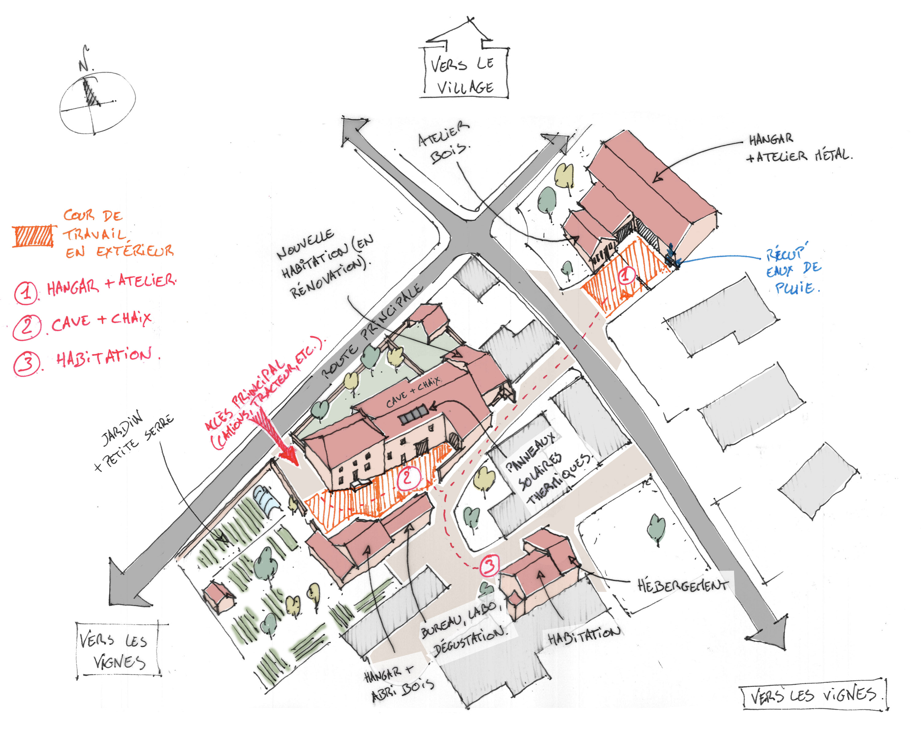

Sur le domaine Guillemot-Michel :
Cela fait maintenant 30 ans que Pierrette et Marc ont repris ce domaine, rejoints depuis 2 ans par leur fille Sophie, en passant rapidement de la conversion en bio à la pratique en biodynamie, au début des années 1990. Alors qu’ils étaient encore peu de viticulteurs à travailler selon ces principes, ils se sont confrontés à la question récurrente des outils de travail adaptés à cette pratique non-conventionnelle. Leur réponse : l’autoconstruction, bien sûr, mais petit à petit, au fur et à mesure de l’installation, en prenant le soin d’adapter les lieux et les outils quand un besoin se fait ressentir. Un rythme raisonné, qui leur a permis d’arriver aujourd’hui à cet impressionnant ensemble de réalisations !
Un programme conséquent donc, surtout marqué par une auto-réhabilitation méticuleuse : dès leur arrivée, ils transforment un ensemble d’anciennes écuries (en maçonnerie) en bâtiments pour la viticulture et la vinification (hangars, chais, caves etc). Autrefois dans un hameau un peu à l’extérieur du village, ce lieu est aujourd’hui rattrapé par l’urbanisation : ils s’accommodent largement de cette contrainte en valorisant au mieux les espaces et la configuration de l’existant… tout en sachant s’en éloigner lorsque l’adaptation devient trop complexe ! En somme, voici un bel exemple de changement d’usage et d’adaptation d’un ancien bâtiment à une nouvelle pratique. Leur atout principal : des interventions mesurées, organisées, au rythme de l’installation, sans être trop ambitieux au vu de tout l’espace disponible (mais pas toujours valorisable dans une pratique agricole)… beaucoup d’énergie dépensée depuis l’installation, mais globalement au bon endroit !
Historique
Vue d'ensemble de la ferme (en gris : emprise des bâtiments voisins)
Contexte :
- Installation en 1982, reprennent l’exploitation des parents de Pierrette, en cave coopérative.
- 1985 : Arrêt du travail avec la coopérative et début de le recherche d’autonomie
- 1988 : conversion en bio
- 1991 : passage en biodynamie et label Demeter
- Depuis 2014 : ils travaillent avec leur fille, Sophie
Nature de l'exploitation et surfaces
- 6,5 ha de vignes : récolte et vinification
- Marc, Pierrette et Sophie gèrent l’exploitation. Travaillent au total sur le domaine : 5 ingénieurs agronomes et 4 oenologues. (+ saisonniers).
- Organisation du travail : en général, 1 personne travaille en permanence sur la ferme, et beaucoup de monde de façon plus ou moins occasionnelle (environ 1 personne pour 2 ha).
Commercialisation
Toute la vente est effectuée en bouteille : un peu en caveau, et surtout par correspondance (et export).
Clef de détermination
- Réutiliser des bâtiments anciens pour les adapter à leur projet.
- Aménager les lieux au fil du temps, selon les besoins et le développement du domaine.
- Réaliser sois-même la majorité des travaux, pour réduire les coûts et se fournir des outils de travail adaptés.

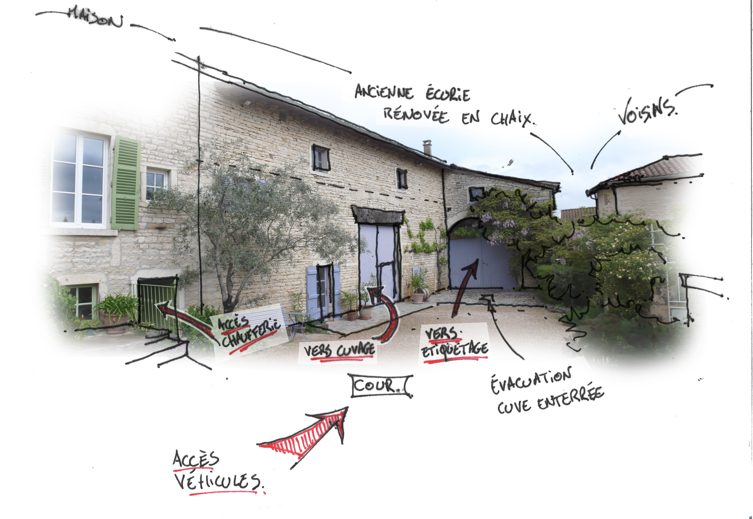

Rénovation d’anciennes écuries en chai et caves
Besoin initial & clef de détermination :
- Aménagement des anciennes écuries au RDC, pour y installer les caves et le chai : valoriser la configuration des lieux, en s’appuyant sur le côté pratique (un seul niveau en plain-pied, connecté à une cour extérieure) et le rapport du bâtiment au terrain (les « caves » étaient déjà enterrées). En 2015, besoin de plus de caves : comme il était impossible de s’étendre en extérieur, cette nouvelle extension est gagnée dans la pente au Nord, avec de nouvelles caves enterrées (qui forment aussi une terrasse pour l’habitation).
- Les étages de ce bâtiment ont longtemps été utilisés comme stockage, car difficiles à valoriser pour la partie agricole (petits espaces, pas toujours en plain-pied). A présent, Marc les transforme petit à petit en habitation.
Vue depuis la cour, vers l'entrée du local d'étiquettage et du cuvage
Pano ext 1.jpg (803.17 Kio) Consulté 6446 fois
Coût global
Difficile à estimer, vu le temps de construction (étalée sur les 30 dernières années) et les différents types de matériaux utilisés.
Superficie totale : environ 410m² (uniquement pour la partie agricole)

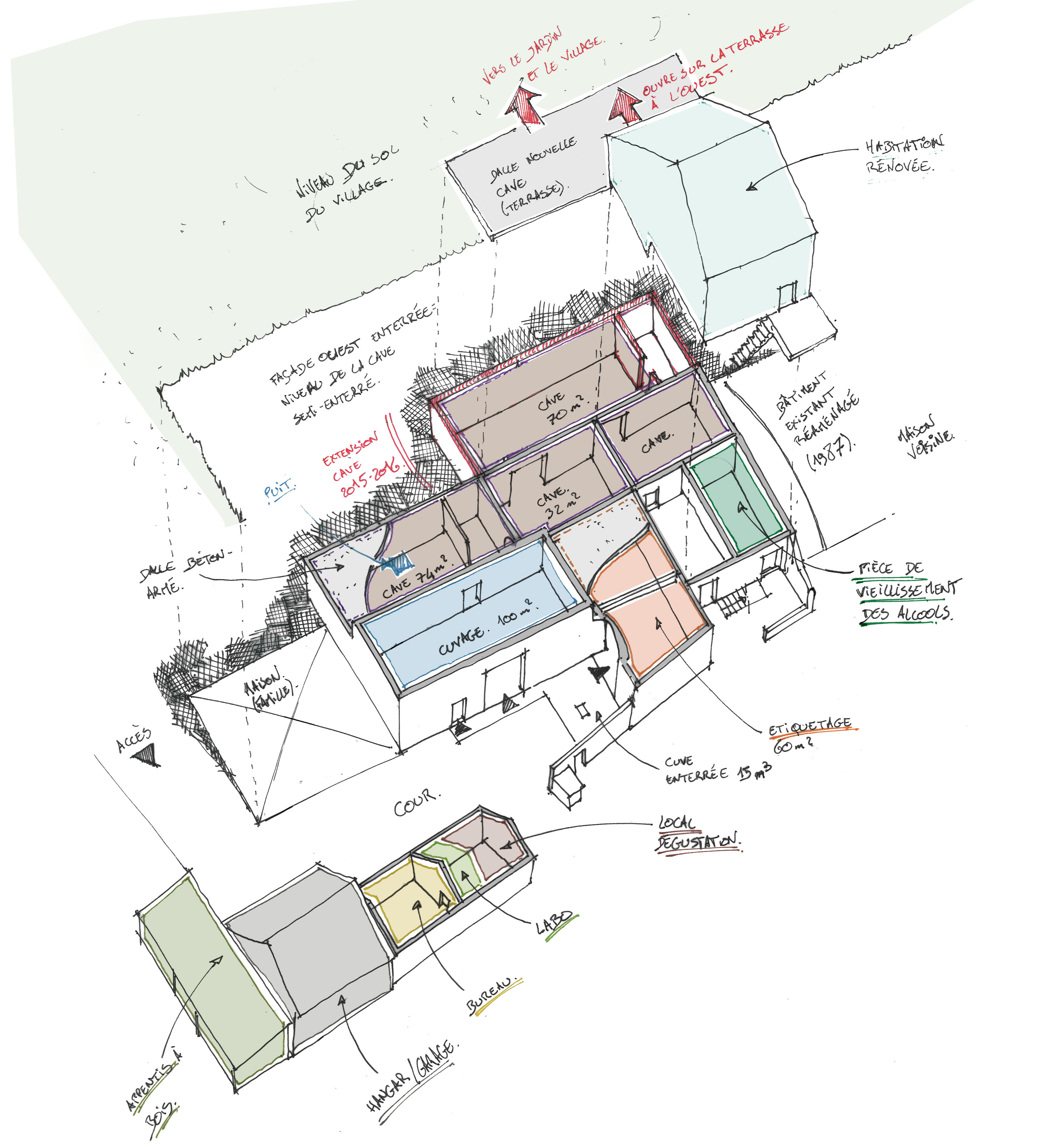

Choix de conception
- Réutiliser les murs existants, en recréant un seul niveau en plain-pied pour pouvoir utiliser librement des chariots.
- Utilisation logique du bâtiment existant, dans sa configuration semi-enterrée : les caves de stockage des bouteilles sont aménagées dans les pièces enterrées au fond du bâtiment, permettant de libérer les grandes pièces en contact avec la cour (en « L ») pour y aménager les locaux de travail plus exigeants. Le niveau supérieur est aux lieux d’habitation et d’autres stockages, car ses petits espaces le rendent difficile à aménager pour un usage agricole.
Organisation spatiale : réutilisation des espaces existants pour installer les locaux de vinification et les caves (+extension 2015)
Axo organisation_bis.jpg (920 Kio) Consulté 6446 fois
Choix constructifs
Réaménagement du bâtiment existant (depuis 1987) :
- Sol : dalle béton sur tout le sol intérieur + carrelage en grès (déclassé de récup’) pour la salle de cuvage
- Planchers et plafonds des caves et locaux de travail : dalles béton armé + poutres B-A pour certains renforts
- Isolation thermique : panneaux de polystyrène  (type « styrodur »)panneaux de polystyrène  (type « styrodur ») en plafond du local d’étiquetage + 10cm de laine de roche (directement sur le mur de pierre) pour le local de cuvage
- Façades : reprise des enduits et des joints de façade
Extension nouvelle cave+habitation (depuis 2015) :
- Structure : murs et dalles de sol en béton-armé
- Plancher haut (entre la cave et la terrasse) : poutrelles et ourdis isolants (en polystyrène) + dalle mixte (ciment+chaux+fibres) + 2 couches bitume croisées + tissu rigide + terre pour constituer la terrasse

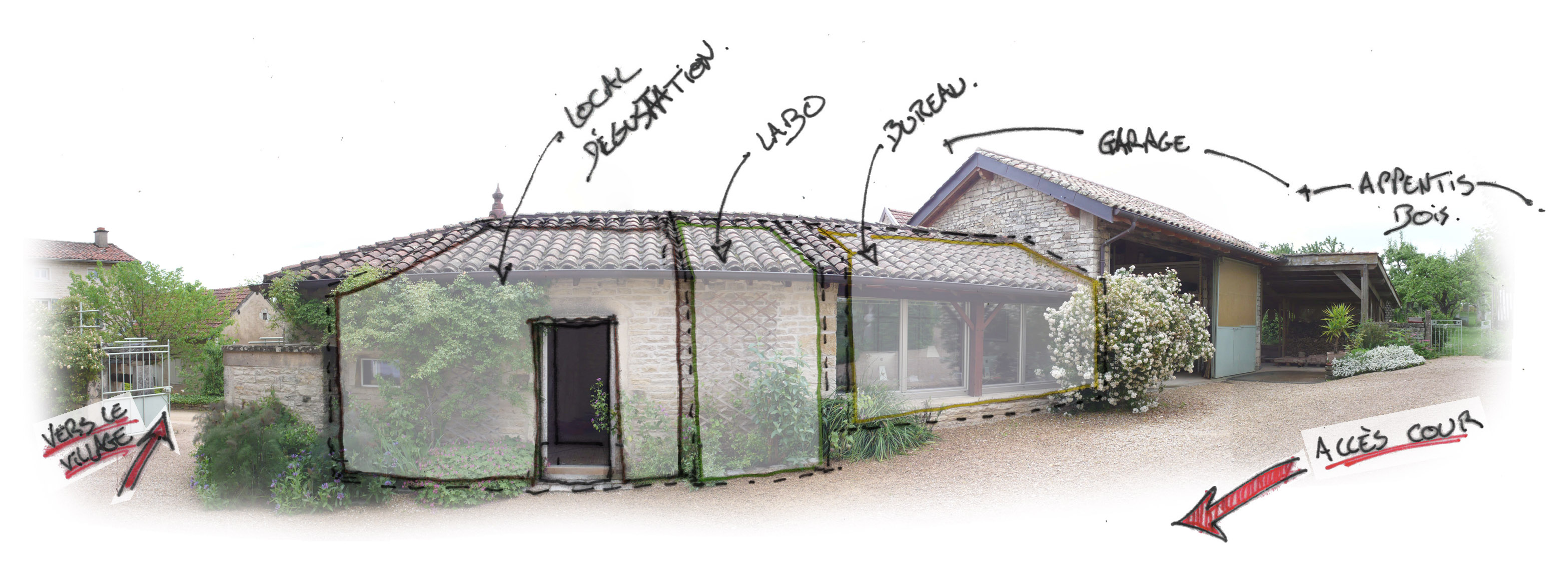

Bureau + labo + local dégustation (mai 2016), à partir des murs anciens :
- Isolation des murs en chanvre + panneaux OSB
- Sol existant rehaussé de 20 cm (pour tomber en plain-pied entre la cour et le local de dégustation) avec des tomettes en terre de récup’
- Isolation du toit en chanvre (25cm)
Vue depuis la cour, vers le bureau et le jardin
Pano ext2.jpg (629.09 Kio) Consulté 6446 fois
Particularités
- Les grandes portes des locaux d’étiquetage et de de cuvage n’ont pas de seuil (elles se « rabaissent » au serrage), ce qui est plus pratique à l’usage, notamment pour passer les chariots
- Panneaux solaires thermiques sur le toit (10m², orientation Sud-Est), pour alimenter un chauffage à hydro-accumulation (4 citernes dans le local de cuvage).
- Chaudière bois en partie autoconstruite, à partir d’une ancienne cuisinière avec bouilleur (dans un local en rez-de-cour, dans le bâtiment de la maison accolée au chaix).

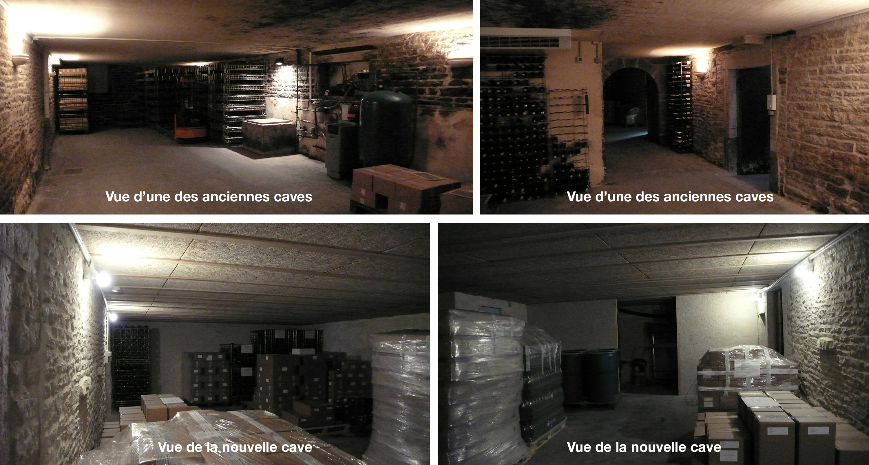

Quelques vues des caves :<br />- Caves anciennes : murs existants en maçonnerie + dalles béton-armé<br />- Extension 2015 : murs béton-armé + poutrelles-ourdis isolants (+dalle mixte)

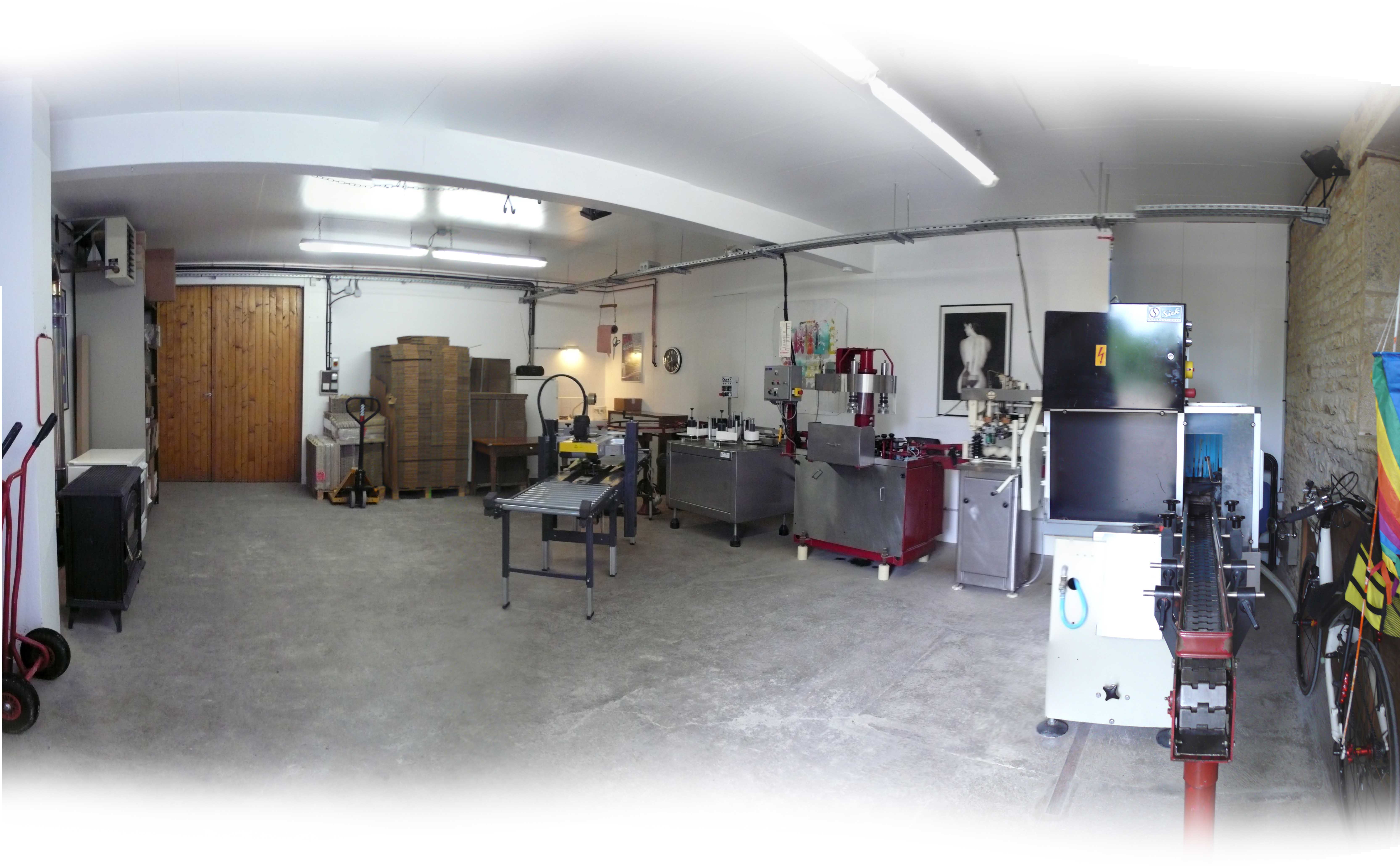

Vue du local et de la chaîne d'étiquettage
Vue etiquettage.jpg (922.18 Kio) Consulté 6446 fois
Usage
Organes internes
Caves (total) : environ 200m²
Local de cuvage : 100m²
Local d’étiquetage : 60m²
Pièce de vieillissement des alcools : environ 15m²
Local de dégustation (2-3 personnes + labo) : 20m²
Bureau : 16m²

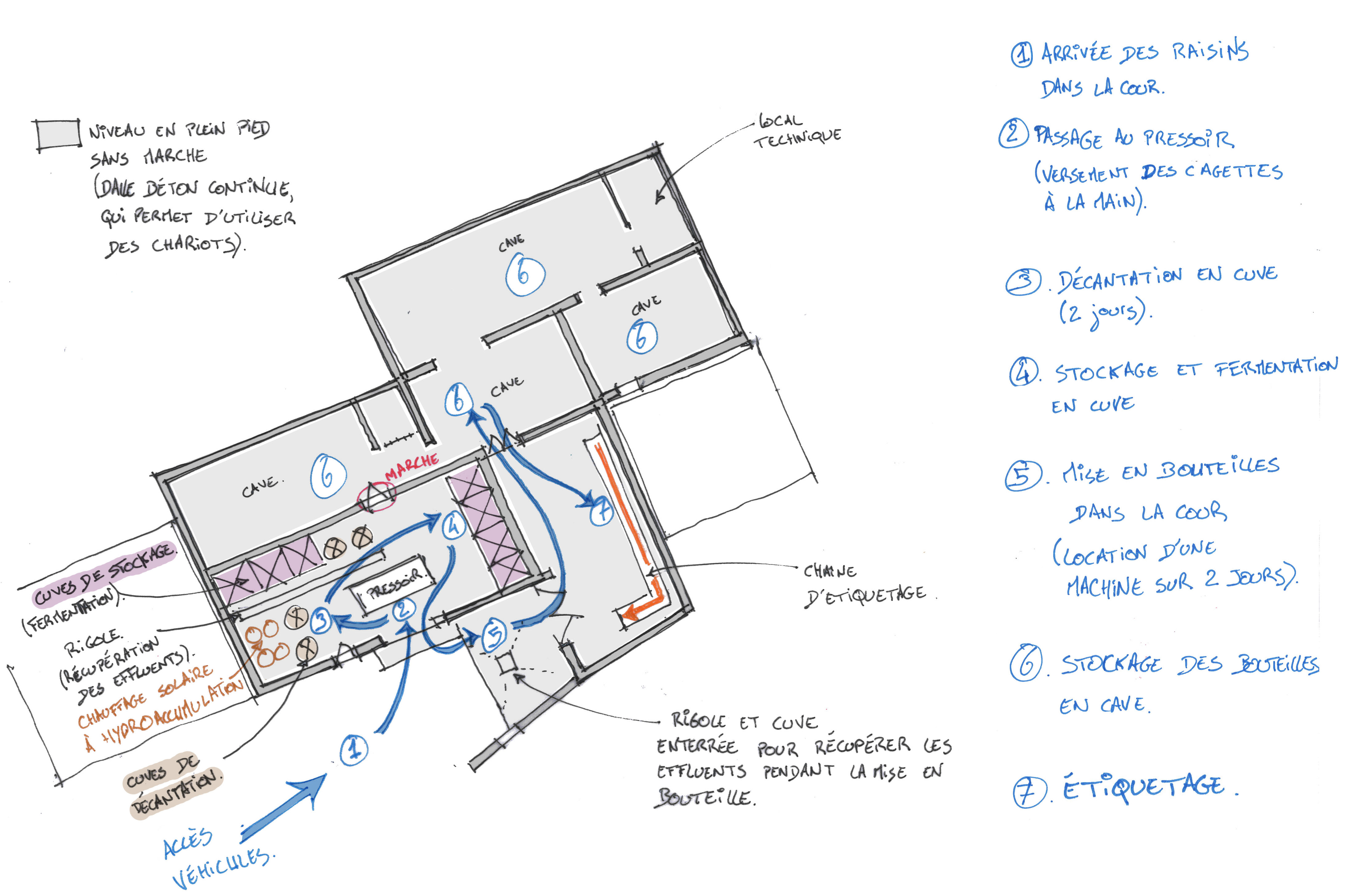

Ergonomie
Le bâtiment fonctionne assez bien pour chacune de ses étapes de travail : une des difficultés que pose une chai consiste à réussir à faire coexister dans le même lieu des espaces utilisés intensément sur des périodes très courtes de l’année. Ici, les espaces les plus « inertes » sont au fond du bâtiment, peu sollicités (mais utilisés 100% du temps pour leur fonction de stockage), et les espaces plus « vivants » sont à l’avant, contre la cour et l’extérieur. Ces derniers sont utilisés de façon épisodique, mais peuvent parfois être utilisés pour d’autres fonctions (comme des repas collectifs avec les saisonniers dans le local d’étiquetage pendant la saison, où le chauffage solaire dans le local de cuvage), ce qui les valorise tout au long de l’année. Le niveau de travail unique, sur une dalle en plain-pied, permet évidemment un confort de travail assez agréable !
Voir le schéma ci-dessous pour les différentes étapes de travail :
Défauts d'usage majeurs
Dans ce contexte assez contraint (bâtiment existant semi-enterré, en maçonnerie, au cœur des bâtiments serrés du hameau), l’extension de ce bâtiment agricole est difficile à envisager. La preuve : pour conserver la qualité d’utilisation des lieux, il a fallu creuser une nouvelle cave.

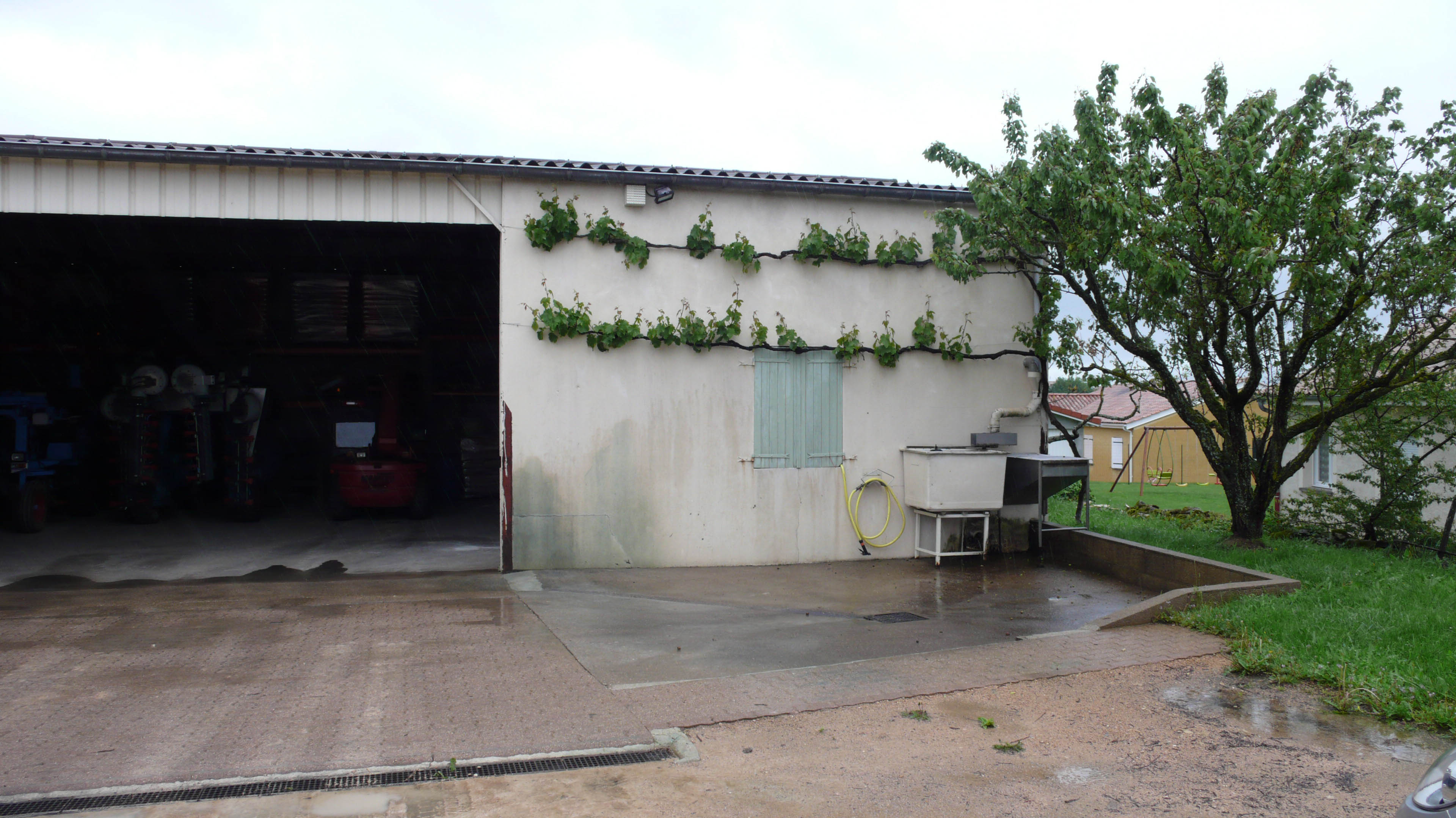

Système de filtration pour récupération des eaux de pluie
Bonjour, voici en complément quelques informations sur le système de Marc et Pierrette pour la récupération des eaux de pluie, en vue de les employer pour les préparations en biodynamie.
Besoin initial :
La pratique en biodynamie implique de récupérer l'eau de pluie pour la réemployer dans les préparations, tisanes, macérats, de préférence la plus propre possible. Or, après quelques jours sans pluie, les toits sont souvent couverts de poussières : lors de leur passage en biodynamie au début des années 90, Marc et Pierette ont donc réfléchi à un système leur permettant de ne récupérer l'eau de pluie uniquement une fois le toit du hangar nettoyé naturellement, après les premiers millimètres de précipitations. L'avantage ici : alors qu'on pourrait se contenter de brancher un système de récupération une fois le toit nettoyé, leur système est relativement automatique, donc ne requiert pas leur présence et leur vigilance permanente.
Le système de récupération-filtration à l'angle du bâtiment
Vue lointaine.jpg (804.3 Kio) Consulté 6369 fois
Coût global :
Comme cette réalisation est ancienne, Marc ne peut en donner un coût d'ensemble. Mais il peut dire qu'elle n'a quasiment rien coûté, vu qu'il fonctionne avec beaucoup de récup !
Superficie & volume de stockage :
Pour les 240m2 de toiture, Marc dispose de deux cuves de stockage d’eau : l’une de 7m3, enterrée, et l’autre de 5m3 en acier, posée dans le hangar.
Choix constructifs :
- La cuve-tampon est réalisée avec une ancienne table d'égouttage de fromagerie (récup), son volume correspondait bien avec celui nécessaire pour laver le toit.
- La jauge est constituée d'un flotteur de chasse d'eau relié par une tige métallique à une gouttière sur pivots (tôle pliée)
- Le filtre à sable/gravier est réalisé en tôles métalliques soudées
Fonctionnement du système de filtration :le niveau de remplissage de la cuve guide la jauge, qui oriente l'eau dans le filtre une foi le toit propre
Filtre EP_bis 2.jpg (843.06 Kio) Consulté 6369 fois
Usage
Organes internes :
- Une jauge pour orienter l'eau récupérée dans la cuve-tampon ou dans le filtre
- Une cuve-tampon, qui reçoit l'équivalent du volume d'eau nécessaire pour nettoyer le toit
- Un filtre à sable/gravier, pour filtrer les gros éléments
- 2 cuves de stockage, juste derrière le mur, dans le hangar
Fonctionnement & Ergonomie :
Le système est simple : la destination de l'eau, lorsqu'elle est récupérée dans les gouttières du toit, est déterminée par la jauge (avec le flotteur dans la cuve tampon). Marc a calculé la taille de sa cuve-tampon pour qu'elle corresponde au volume d'eau nécessaire pour nettoyer le toit. Ainsi, lorsqu'il n'a pas plût depuis quelques temps, cette cuve se remplit et lève progressivement le flotteur de la jauge. Une fois le volume d'eau nécessaire au nettoyage du toit atteint, la jauge est suffisamment relevée pour envoyer l'eau dans le filtre à sable, ce qui garanti déjà la récupération d'une eau de pluie débarrassée des impuretés accumulées les jours précédents. Le filtre à sable fait le reste du travail de filtration des gros éléments, et l'eau récupérée est renvoyée dans les les cuves de stockage du hangar. Relativement assainie, elle est plus appropriée aux préparations, macérats et tisanes en biodynamie. Une évacuation du trop-plein est prévue dans la cuve-tampon, afin de modérer cette récupération et de repasser régulièrement par l'étape de nettoyage du toit.
La cuve-tampon et la jauge en sortie de gouttière
Si c'était à refaire :
Pas de modifications particulières, le système fonctionne très bien depuis sa construction dans les années 90 ! Toujours l’avantage de ce système simple et efficace : il est quasi-automatique, et nécessite donc très peu de surveillance.
